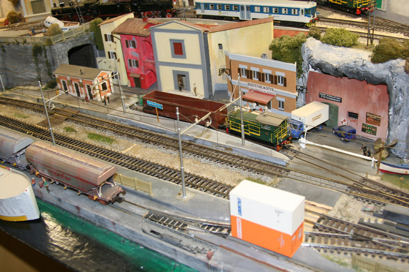

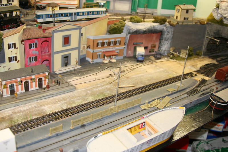

Posto due foto per far vedere una foto prima dei lavori ed una foto di oggi.
Pietramarina durante.jpg [ 160.15 KiB | Osservato 7140 volte ]
Pietramarina prima.jpg [ 181.89 KiB | Osservato 7140 volte ]

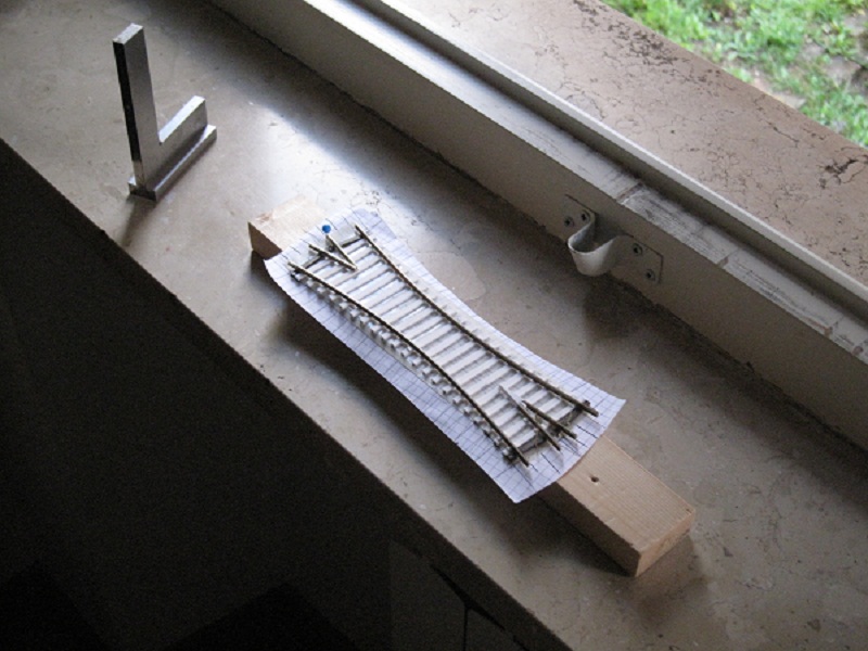

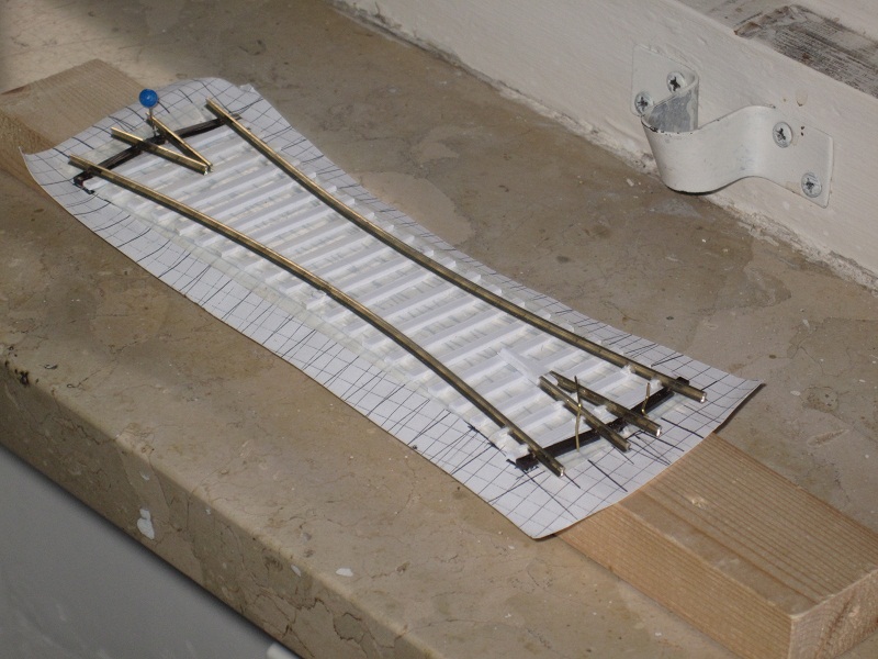

MessaggioInviato: martedì 3 luglio 2012, 19:45
Prime immagini del primo gemello.
Il "signorino" Silvestro era nell' orto mentre fotografavo l' inglese in costruzione.
Capirai, avevo appena innaffiato, è andato a godersi il frescolino.
Fabrizio.

 Oggetto del messaggio: Re: IDEE & PROGETTI: Lavori in Valpambiana
MessaggioInviato: martedì 3 luglio 2012, 20:02
Le traversine sono come quelle dei binari commerciali, in plastica, comprese le piastre. Il codice del binario, per non creare difformità col resto dell' armamento, posato quando il cod 75 non esisteva, penso sia venuto fuori circa 15 anni dopo, è in cod 100.
Non potevo usare materiali diversi dalla plastica, cercando di armonizzare questa cosa con il resto del bellissimo plastico.
Fabrizio.
