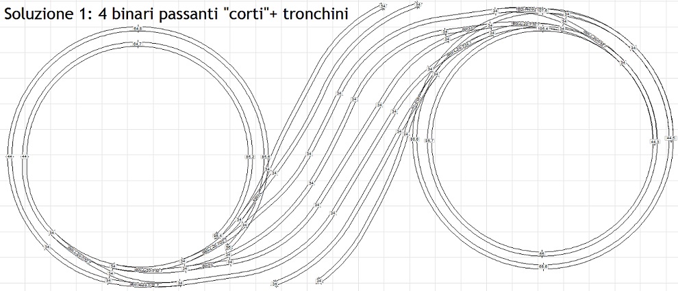

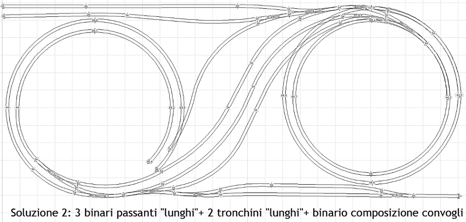

 Oggetto del messaggio: Re: IDEE & PROGETTI: Nuovo plastico
MessaggioInviato: mercoledì 11 luglio 2012, 18:05
@ renato625: ti aiuterei volentieri, se solo mi passassi la mail in mp... :mrgreen:

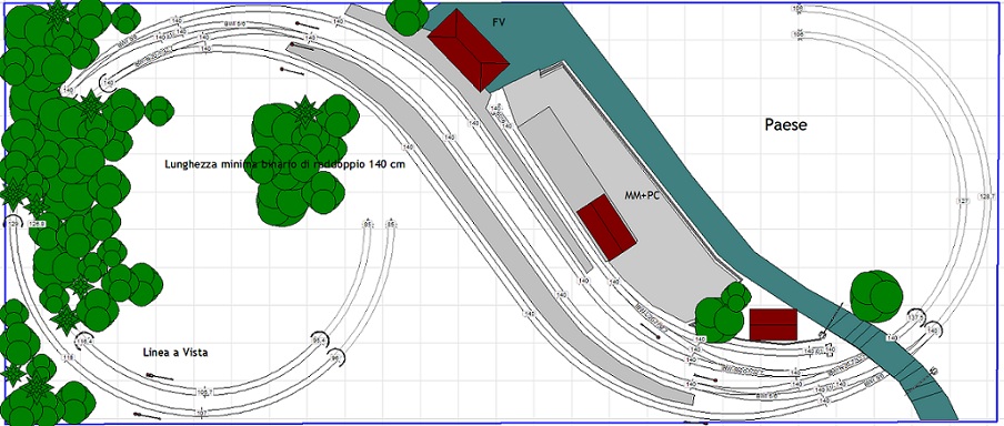

Allego le immagini...
1: Dopo le modifiche; 2: 1^ versione stazione nascosta; 3: 2^ versione stazione nascosta;
progetto1.jpg [ 139.56 KiB | Osservato 3831 volte ]
progetto1_1.jpg [ 135.19 KiB | Osservato 3831 volte ]
progetto1_2.jpg [ 132.3 KiB | Osservato 3831 volte ]

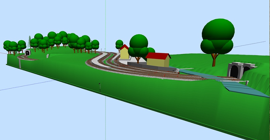

MessaggioInviato: mercoledì 11 luglio 2012, 18:22

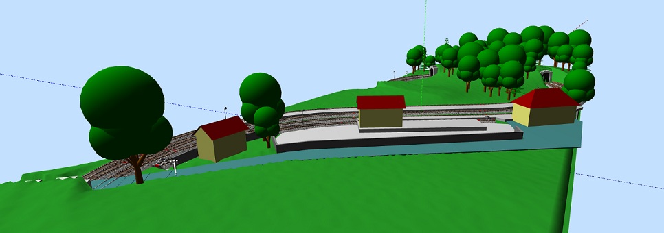

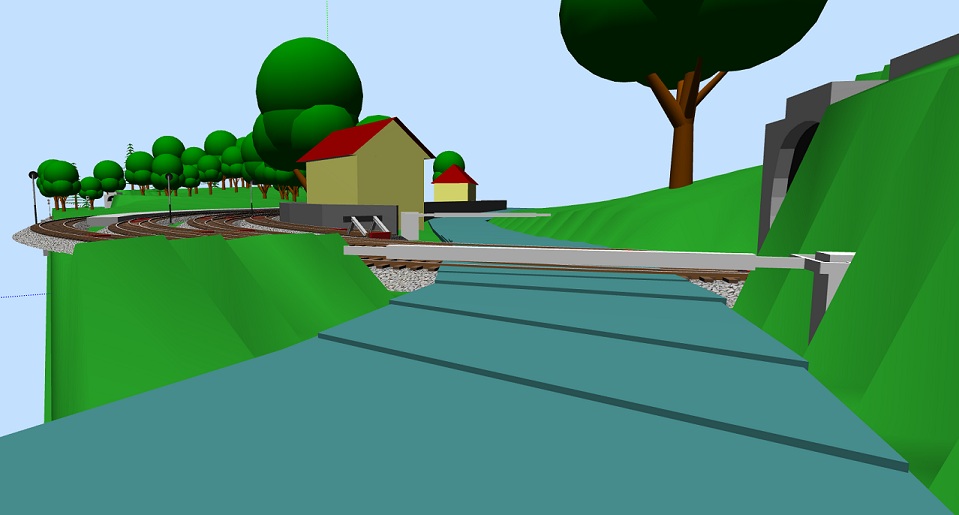

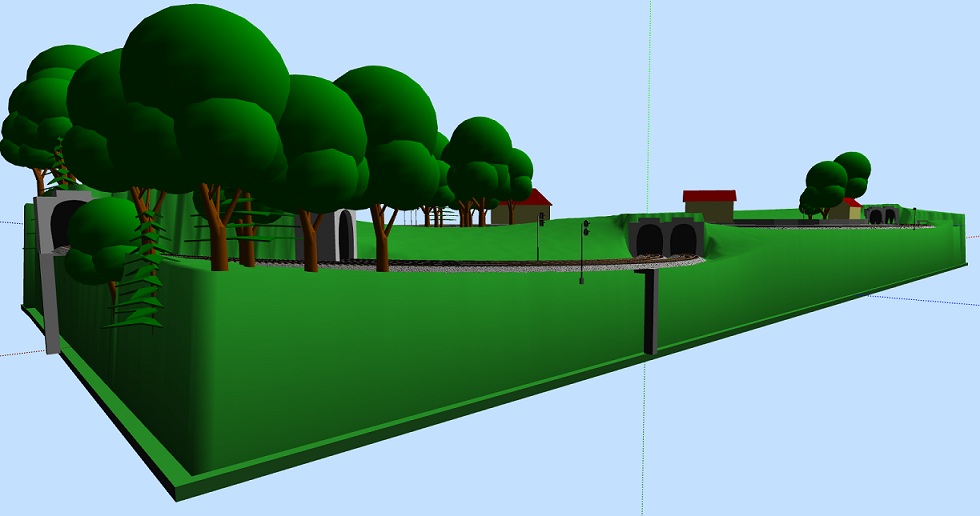

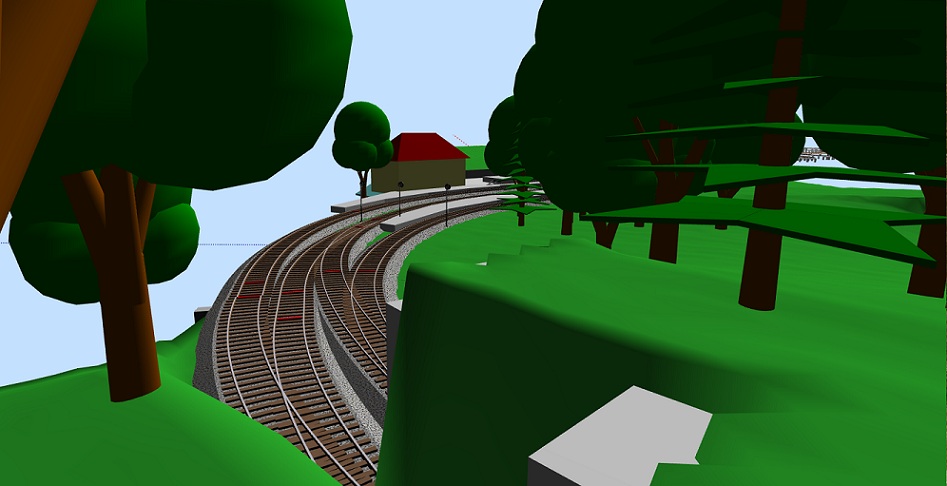

Qualche screenshot (sono un po' ad effetto... :D )
1: Vista generale dell'impianto; 2: Aspettando al PL...; 3: Vista sull'elicoidale con la stazione sullo sfondo; 4: Dalla torre del castello (perchè ci metterai il castello, vero :mrgreen: ?); 5: La radice di stazione vista dal portale ovest della galleria.

Ciao Bomby, ho già visto la tua idea, diciamo un lavoro molto simile già in opera, a novembre a Venturina, e sinceramente questa conformazione non mi è piaciuta molto, mi ricorda le piste ad "8" della Policar.
Boh, forse c' è troppa simmetria.... Ma non mi da la giusta sensazione.
Fabrizio. :wink:
MessaggioInviato: mercoledì 11 luglio 2012, 21:28
Beh, sono ben conscio che il rischio di assomigliare ad una pista per macchinine è praticamente quasi inevitabile, ma con queste dimensioni in H0... Il progetto è stato redatto in base ai desiderata del "committente"... In scale minori (o con scartamenti ridotti) il problema sarebbe meno influente. Ovviamente sì può nascondere questo problema tramite elementi scenici (alberi, case, altri edifici)...

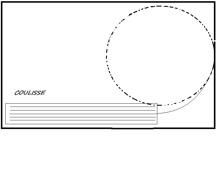

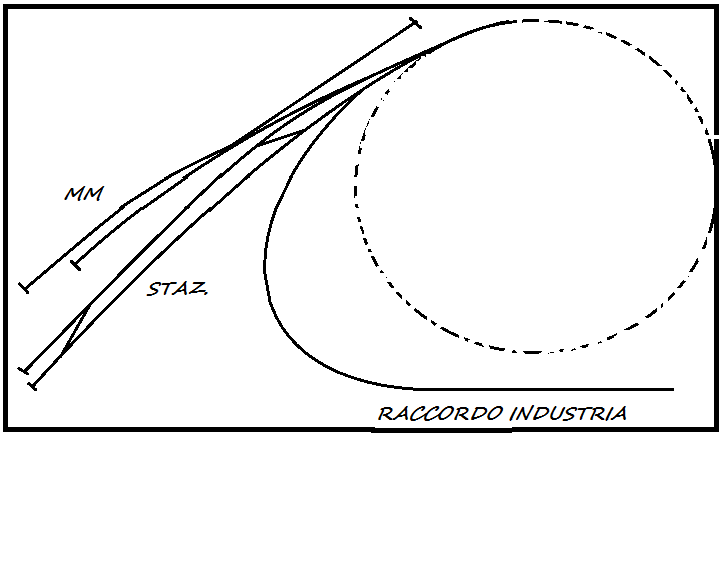

Non sono bravo a disegnare come Bomby ma ci provo lo stesso...
Condivido quanto ha scritto Fabrizio (Torrino), in merito all'8volante, e credo che uno spazio così esiguo debba ricevere una progettazione adeguata e molto più attenta proprio per lo spazio ridotto.
Io provo a inserire un paio di disegni fatti con il Paint, il primo è un abbozzo della parte inferiore, cioè alla fine dell'elicoidale si entra in una coulisse che permette, in modo economico, di far variare il traffico dei convogli nella parte superiore.
Nel secondo disegno si nota, nella parte superiore, una stazione di testa con due binari, un magazzino merci e per dare un pò di movimento, un raccordo industriale.
Lo so che si allontana di molto dalla idea originale, ma credo che con quelle misure di + di così sarebbe solo una esagerazione.
Scusate per l'approsimazione ma di meglio non riesco a fare.
Cesare
MessaggioInviato: giovedì 12 luglio 2012, 8:03
Messaggi: 2857
Sono un po' perplesso su quanto si viene proponendo. Trovo che un piano continuo sia di difficile "arredo" nel senso che non è comodo arrivare nel mezzo. Inoltre mi pare ci sia un bello spreco di spazio. Questo significa anche tempo e soldi necessari per vestire lo spazio stesso, per mantenerlo e ripulirlo. Peraltro tale spazio non è utile né per l'estetica, né (soprattutto) per l'esercizio troppo semplice, che in tempi brevi potrebbe stancare l'esecutore.
Forse sarebbe più opportuno suddividere l'area in due parti, in modo da fare due luoghi immaginati distanti, per rendere più interessante il movimento.
