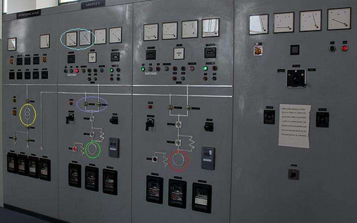

Del quadro che hai mostrato si può dire :
IDEE & PROGETTI Calieratico, l'idrovora - 1.JPG [ 34.09 KiB | Osservato 8138 volte ]
il primo blocco controlla le sorgenti di alimentazione.
Una di esse è la rete, tramite trasformatore, che ho evidenziato in giallo.
L' altra linea potrebbe essere il gruppo elettrogeno.
In basso hanno frecce che indicano la direzione di flusso dell'energia: sono voltate verso l' alto.
Il secondo ed il terzo blocco comandano una pompa ciascuno.
Possono selezionare da quale linea alimentarsi : rete (tramite trasformatore) o gruppo elettrogeno. In viola ho evidenziato i selettori di alimentazione.
Il gruppo elettrogeno è indispensabile, dato che in caso di maltempo si può verificare la contemporanea interruzione dell' ENEl e la necessità di pompare senza soste.
Evidenziato in verde il simbolo del motore, ed a fianco la spia rossa che indica l' alimentazione dell' eccitazione.
In azzurro ho evidenziato che quel motore stà assorbendo energia.
La considerazione di Marcello sembra esatta : confrontando col dettaglio degli strumenti, si nota che a poco meno di 75 A dell' amperometro, corrisponde un assorbimento di poco più di 400 kW.
Nel dettaglio degli strumenti è misurato un cosfi di circa 0.7. Non elevatissimo. Comunque inferiore al minimo richiesto da ENEL, che è 0.8.
Potrebbe esserci un gruppo rifasatore a parte. Magari il quarto blocco. Ma non riesco a leggere le indicazioni degli strumenti.
Stefano Minghetti

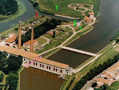

Allo stato attuale credo che la cabina elettrica sia quella bianca (freccia verde). Molto nuova. In prefabbricato. Oggi le fanno piccole.
L' elettrodotto diagonale (coi segni verdi a fianco) porta i 132 kV alla cabina.
L' elettrodotto parallelo (coi segni rossi a fianco) porta i 132 kV per la SSE della vicina stazione di Codigoro.
Idrovora Codigoro.JPG [ 27.23 KiB | Osservato 8072 volte ]
Ma le ciminiere dicono che negli anni '60 potesse funzionare diversamente.
Interessante la descrizione in "http://costruire.laterizio.it/costruire/_pdf/n105/105_52_55.pdf".
Eretto nel 1873, lo stabilimento di pompaggio disponeva di idrovore azionate a vapore, da cui le ciminiere.
Per analogia ad altro impianto, si può ritenere che, quando al vapore subentrò l' elettricità, il locale dei generatori di vapore fosse adibito a cabina elettrica.
E' l' edificio a sud delle ciminiere, posto fra i due edifici delle idrovore.
La cabina prefabbricata credo sia recente, 10 .. 15 anni fà.
Interessante anche notare il dislivello fra le acque di entrata e di uscita (linea viola).

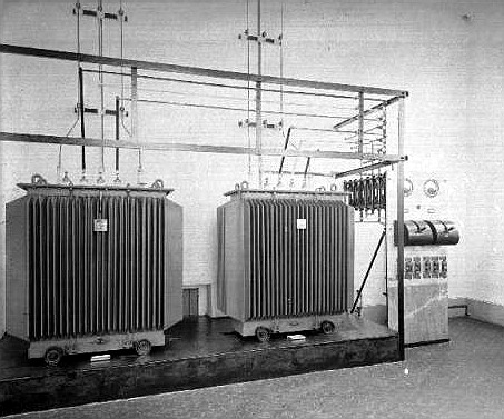

L'interno di una sottostazione, con i trasformatori, in un impianto anni '20
trasformatori idrovora pietole.jpg [ 65.38 KiB | Osservato 7977 volte ]
