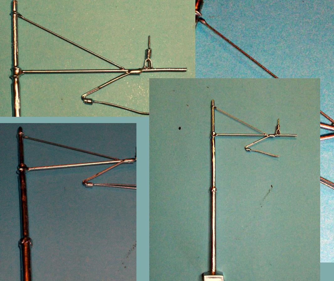

Esatto, anche perche' dalla foto con le saldature fatte e verniciato non si capisce.

Axel potresti postare gentilmente una foto ravvicinata macro del tuo palo?
Grazie!
Ciao Salvo.Intanto inserisco questo link che potrebbe essere utile.Ora trovo le foto macro che ho sul PC.
viewtopic.php?f=7&t=52695&hilit=palo

Eccole :D
palo tipo m.jpg [ 117.93 KiB | Osservato 3290 volte ]

Ti sei fatto il conto costo materiale per singolo palo?
Michele.
 Oggetto del messaggio: Re: COME FARE: quale palificazione per la catenaria?
MessaggioInviato: sabato 4 agosto 2012, 7:43
Messaggi: 5941
Michele.
Molto tempo fa ho realizzato un pò di pali per alcuni amici.Il conto era di euro 3,50 cad compreso il lavoro.Quindi auto costruendoseli diciamo circa 2 euro a palo.
