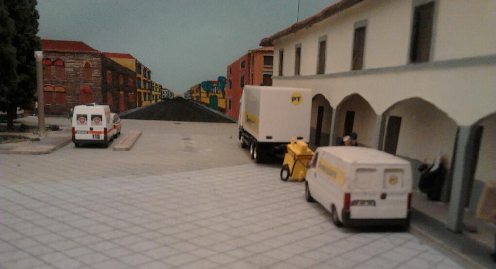

Altri particolari, la prossima metto qualche foto d'insieme
2012-08-09 22.33.17-1.jpg [ 50.13 KiB | Osservato 12707 volte ]
2012-08-09 22.39.48-1.jpg [ 61.18 KiB | Osservato 12707 volte ]
2012-08-09 22.36.40-1.jpg [ 56.06 KiB | Osservato 12707 volte ]

Rispondo punto per punto
A. E' il centro di prato con qualche licenza
B. Grazie per i silos, saranno il prossimo lavoro
C. La ghiaia e' lettiera per uccelli
D. L'asfalto sui binari e' cartone stuccato
E. Per la ruggine, qualche idea pet farla senza rompere catenaria?
E. Il pendolino e' lima hobby elaborato
F. Le X sono lima 1:100 rifatte con lo stesso metodo di quelle vere
Buona notte

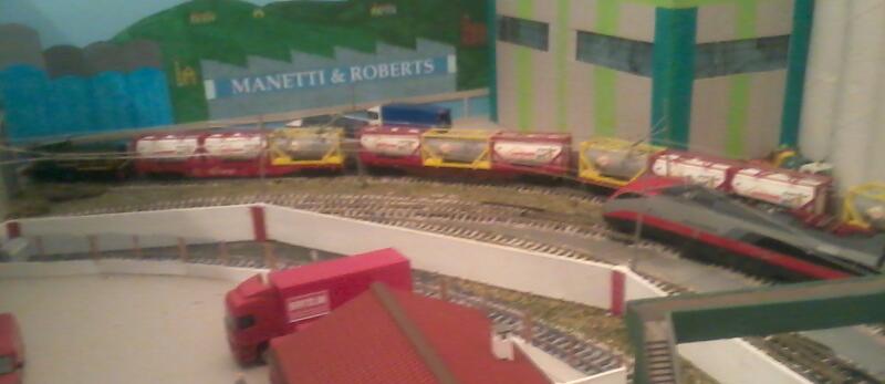

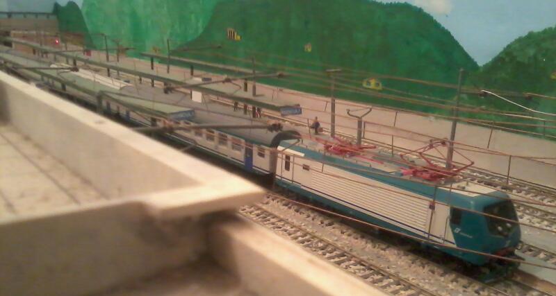

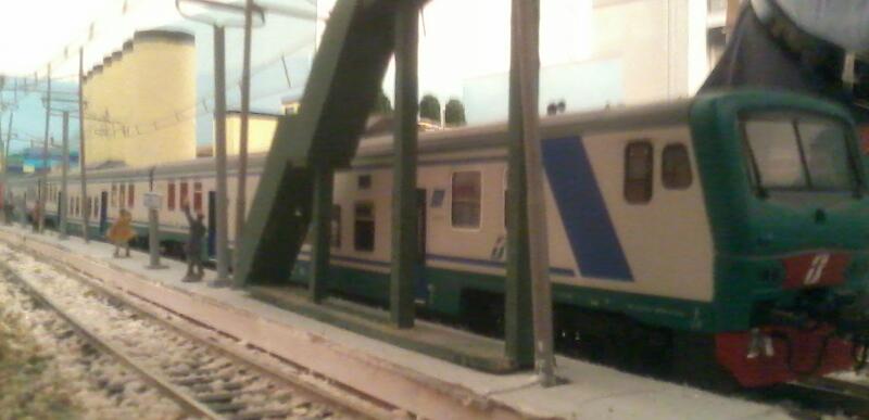

Come promesso aggiungo qualche altra foto, stavolta di treni in "transito" dalle due stazioni o in manovra, per dare un 'idea del tipo di esercizio possibile.
Purtroppo causa mese turbolento non sono ancora riuscito a sostituire i silos "regina extralungo ", ma mantengo l 'impegno.
Merci di cisterne in transito
2012-10-31 19.27.54-1.jpg [ 34.84 KiB | Osservato 12516 volte ]
Littorina in attesa di partire col treno delle castagne (vista la stagione)
2012-10-31 19.33.48-1.jpg [ 22.29 KiB | Osservato 12516 volte ]

Un paio di regionali
2012-10-31 19.55.04-1.jpg [ 41.28 KiB | Osservato 12499 volte ]
2012-10-31 19.31.00-1.jpg [ 33.89 KiB | Osservato 12499 volte ]

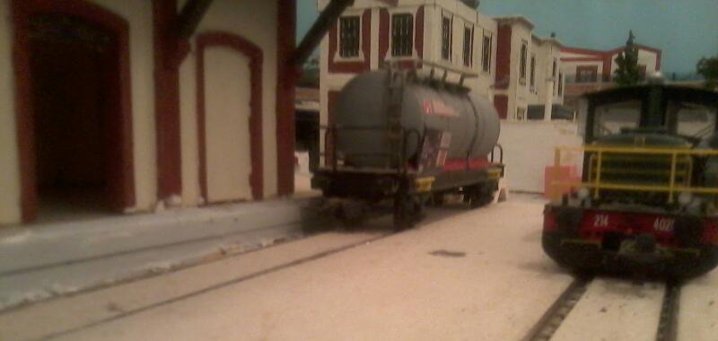

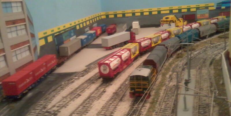

Manovre in scalo, fra un transito e l'altro
2012-10-31 19.49.21-1.jpg [ 30.08 KiB | Osservato 12496 volte ]
2012-10-31 20.00.55-1.jpg [ 43.76 KiB | Osservato 12496 volte ]

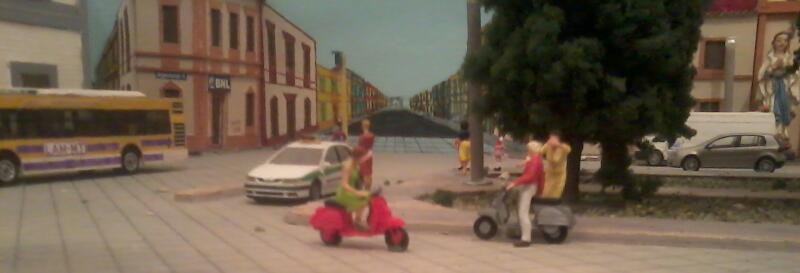

Ho aggiunto qualche vespa...
2012-11-11 20.32.50-1.jpg [ 41.09 KiB | Osservato 12398 volte ]
2012-11-11 20.28.56-1.jpg [ 25.13 KiB | Osservato 12398 volte ]

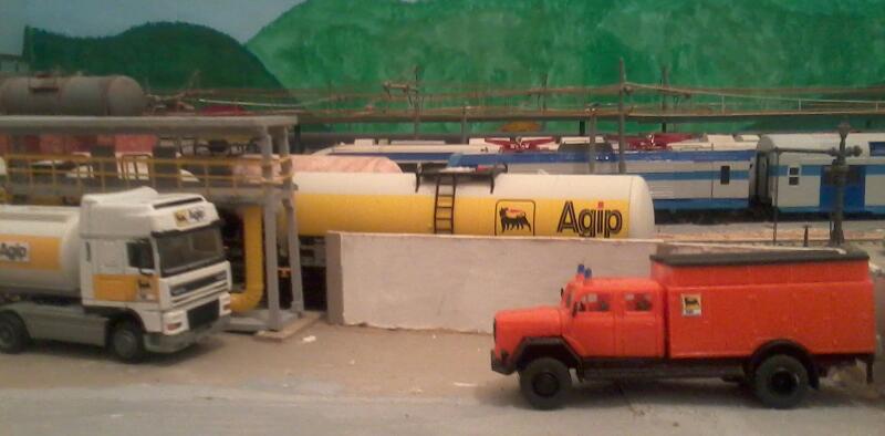

Deposito carburanti: aggiunti i camion giusti
2012-11-17 12.36.02-1.jpg [ 32.41 KiB | Osservato 12281 volte ]

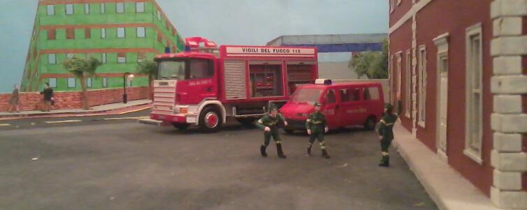

Intanto aggiungo i pompieri dipinti oggi, unici preiser bianchi trovati in pose asettiche...
2012-11-20 19.40.44-1.jpg [ 27.53 KiB | Osservato 12131 volte ]

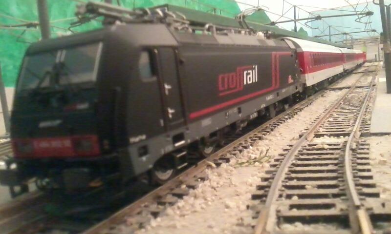

seriamente: aggiungo carro antincendio della raffineria, appena uscito d'officina, e autozug tedesco "firenze-monaco" in risalita verso bologna...
entro la settimana faccio un salto al leroymerlin per il tubo di pvc, sperando poi di tagliarlo per bene
a presto
francesco
2012-11-27 23.29.06-1.jpg [ 49.74 KiB | Osservato 11950 volte ]
2012-11-27 23.02.25-1.jpg [ 37.59 KiB | Osservato 11950 volte ]
2012-11-27 23.27.27-1.jpg [ 49.25 KiB | Osservato 11950 volte ]
