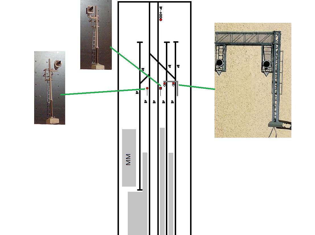

Io farei così :wink:
Da ricordare che solo i segnali posti sui binari deviati e quindi di non corretto tracciato devono avere il triangolino limitatore di velocità a 30 kmh salvo diversa dicitura numerica sul triangolino stesso :)

Il problema Alex e che il segnale a portale non posso metterlo li perché non ho lo spazio.
 Oggetto del messaggio: Re: COME FARE: posizionamento dei segnali ferroviari
MessaggioInviato: mercoledì 8 agosto 2012, 8:15
Nome: Andrea
Iscritto il: mercoledì 7 giugno 2006, 20:50
Messaggi: 355
Località: Como
La soluzione di Alex è valida ma il segnale del binario due oltre alla vela quadra necessita il triangolo.
Se non hai spazio per mettere il segnale a portale dove ti ha suggerito Alex, lo puoi mettere alla sinistra del binario 1 ovviamente con il sostegno dalla parte opposta.

Alex, il segnale a portale che hai inserito e' sbagliato perché il traliccio di sostegno andrebbe alla sinistra del segnale con vela tonda. Naturalmente il posizionamento sul tracciato e' sbagliato perché si troverebbe una vela tonda posizionata a destra del binario.
MessaggioInviato: venerdì 10 agosto 2012, 12:31
Messaggi: 5941
Si hai perfettamente ragione,il sostegno va a sinistra.La foto l'ho rigirata al computer per fare l'esempio.La gabbia di destra non deve stare attaccata al traliccio :wink:
Comunque questo schema col traliccio in mezzo risolve anche i problemi di spazio :)
