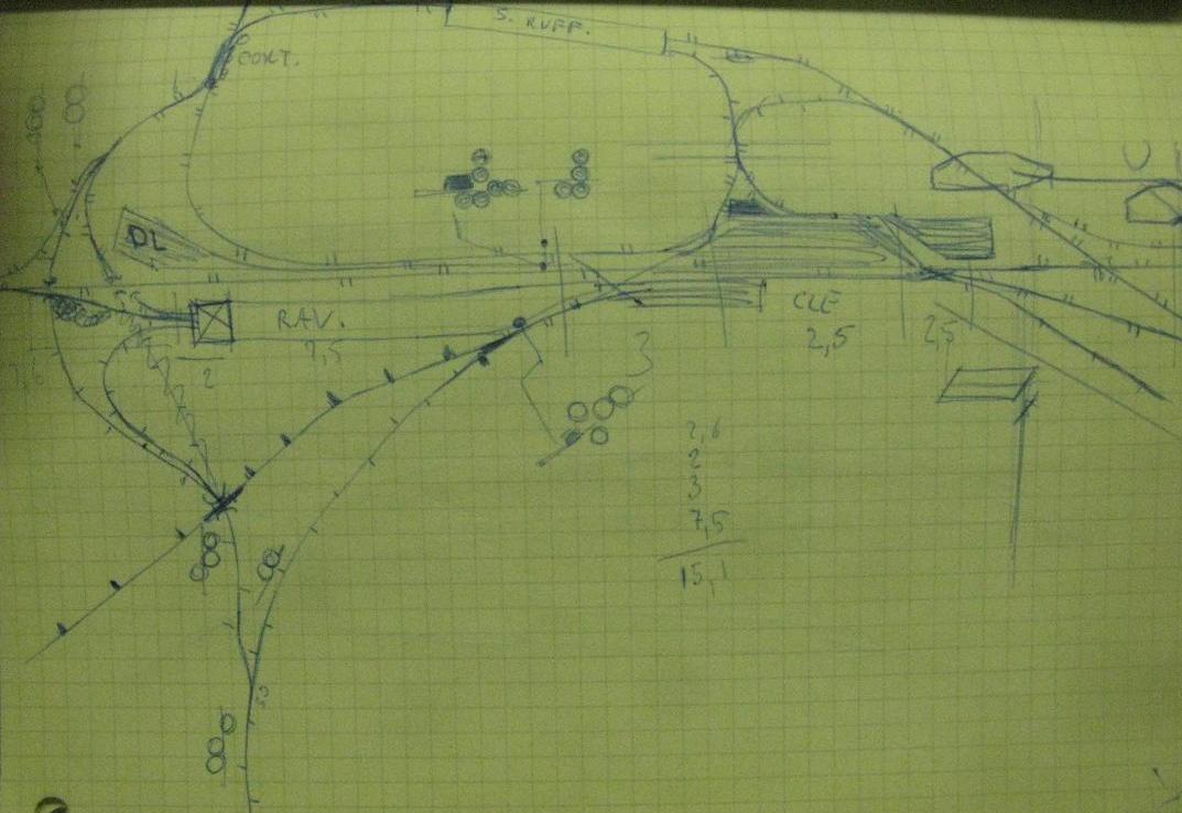

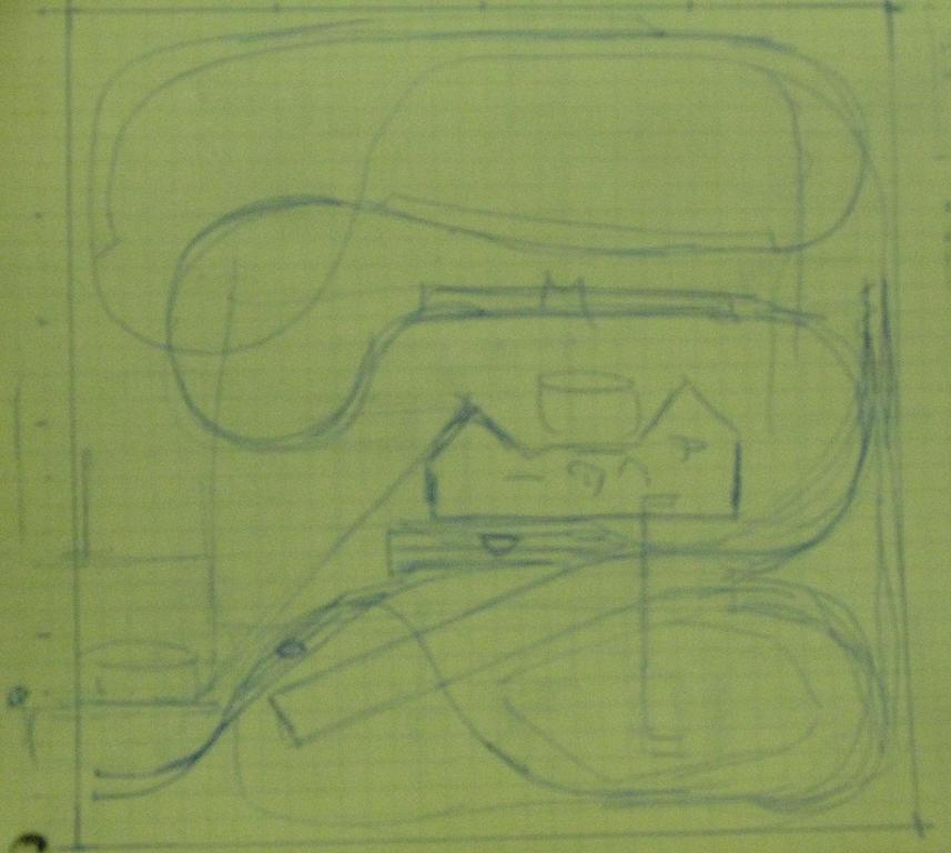

Nel '72 frequentavo l' ITIS e, quindicenne, riempivo fogli di progetti simili ai tuoi.
Ecco un esempio :
all-room-model (plastico a tutta stanza), con postazione ACEI centrale
IMG_4186 idea 1972 insieme al 33percento.JPG [ 66.42 KiB | Osservato 9809 volte ]
Ipotesi di stazione. Guarda la combinazione, ispirata a quale ?

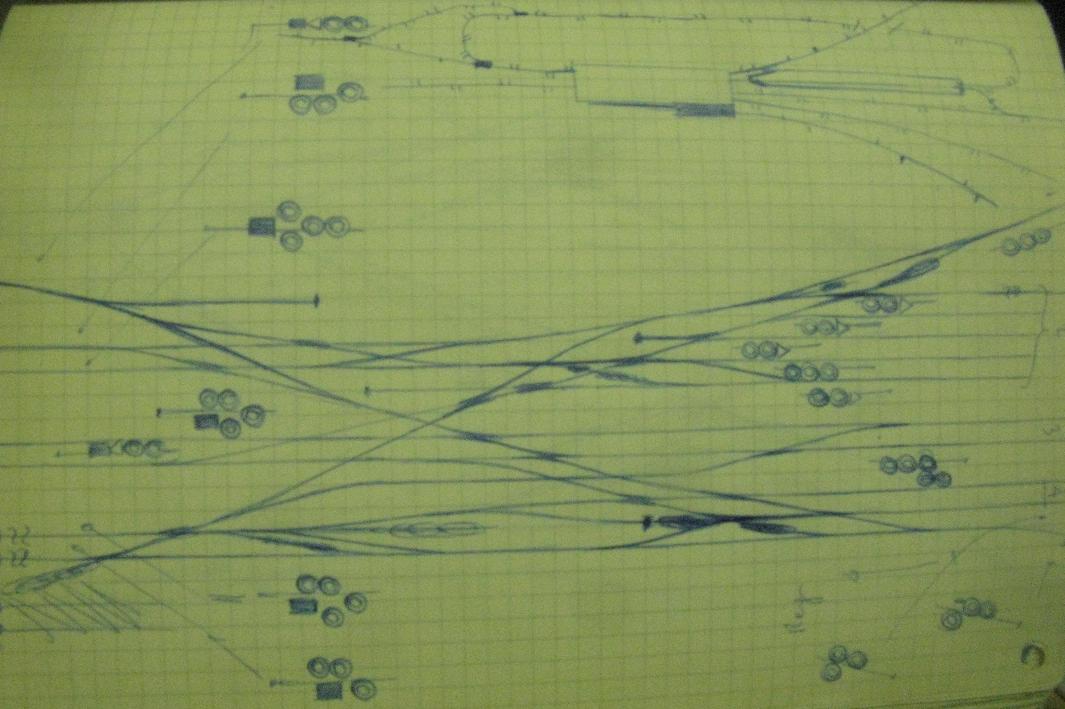

Ipotesi zona scambi, pensando al rumore delle centoporte sugli scambi incrocio di Bologna Centrale di quegli anni.
IMG_4190 idea 1972 una zona scambi al 33percento.JPG [ 88.15 KiB | Osservato 9809 volte ]
Non sono fatti bene come i tuoi. Non sono, forse, coerenti fra loro.
Ma a 55 anni non rinnego tutto questo.
Sapevo benissimo che non lo avrei mai realizzato, ma in realtà, più che lo studio di un plastico, era lo studio della realtà. Attraverso ipotesi di fantasia.
Credo tuttora che una forte immersione nella realtà sia molto utile.
Molto meglio immergersi nella visione reale che prendersi le limitazioni mentali che si trovano nei manuali dei tracciati del modellismo.

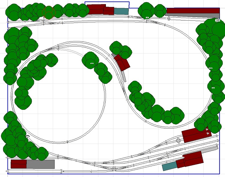

Nuovo giro, nuova corsa, è l'ora del

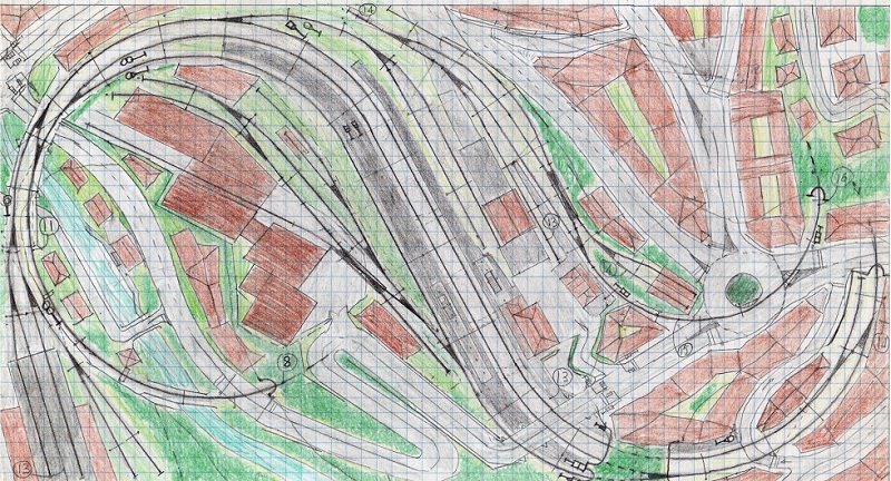

PLASTCO VALLE:
Variazione sul tema del plastico con stazione ad S ed ambientazione semi-urbana su una linea appenninica piuttosto importante ed elettrificata, ma a binario unico. La stazione, che sorge praticamente al centro del paese, a mezza costa sul lato della valle scavata da un fiumiciattolo (che in piena diventa evidentemente una belva). Dalla stazione si distacca un raccordo industriale presso una grossa industria. Siccome la località è sede di termine corsa di numerosi treni perlopiù a carattere regionale-suburbano, dispone di un piccolo deposito locomotive con rimessa per auto/elettromotrici. Inoltre la rampa successiva è piuttosto impegnativa per i treni più pesanti, che quindi richiedono spinta in coda. Sul piazzale antistante la stazione FS, è situata la stazione terminale di una piccola ferrovia a scartamento ridotto che, attraverso le vie del centro, viene inghiottita da una galleria per volgere verso l'interno.
L'ambientazione non è precisata, in questo momento me la immagino ambientata in Liguria, in una valle interna: la linea principale potrebbe essere una simil-Genova-Ovada, oppure potrebbe essere una linea più a Levante, proveniente dall'Emilia, mentre la linea a scartamento ridotto potrebbe essere un'affiliata della FGC.
Dimensioni: 300 x 160 cm.
Epoca: Dagli anni '20 in poi, anche in epoca attuale.
Materiale rotabile: Per l'epoca attuale, merci vari da/per il porto in sussidio alle linee esistenti, trainati dalle più svariate loco, sia FS che private, mentre le elettromotrici ALe 801/940 assicureranno i treni suburbani, PR+omnipresenti E464 per i treni regionali. Ovviamente andando più indietro con gli anni la varietà aumenta.
Notare versione colorata a pastello!
EDIT: Per migliorare la leggibilità del thread, ho ruotato l'immagine, intanto ho aggiornato le quote...

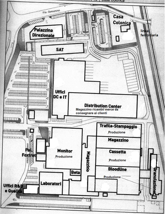

Ora chiedo a voi di esprimere le vostre idee: in allegato c'è l'immagine di uno stabilimento biomedicale (produce macchine per dialisi).
In ingresso riceve prevalentemente: semilavorati (componenti della macchina prefabbricate in vari Paesi, Germania, est europa), materiale plastico da fondere per creare dei tubetti di plastica (bloodline), altri prodotti connessi alle lavorazioni;
In uscita fornisce le macchine complete (destinate in ogni parte del globo), tubi monouso per il sangue, ricambi et similia.
Quello che vi chiedo è di progettare un raccordo che serva lo stabilimento, a partire dalla linea ferroviaria esistente (tra questa e lo stabilimento c'è un canale con argini relativamente bassi (un metro, un metro e mezzo rispetto al pdf) e che serva quantomeno i magazzini ed il distribution center, mantenendo i raggi di curvatura entro i 120 m minimi (circa); è possibile realizzare anche un piccolo scalo al di là del canale, e/o una rimessa per eventuali locomotive da manovra interne. Ogni aggiunta è bene accetta.
Subito dopo il PL in alto a destra è presente una fermata, la linea principale è elettrificata.

Sarebbe molto bello il tracciato del plastico colorato, ma mi sembra che in uscita dalla stazione verso il basso non si perda abbastanza quota per passare poi al di sotto .
Quei 13 e 10 sono le quote in cm ?
O forse non hai previsto di completare il percorso ad 8 ?
 Oggetto del messaggio: Re: IDEE & PROGETTI: idee & fantasia
MessaggioInviato: lunedì 13 agosto 2012, 19:10
Probabilmente sì, sono quote, probabilmente sì, sono sbagliate... Si dovrebbe poter riuscire a rimediare, comunque (magari iniziando la discesa un po' prima, si guadagna quota meglio...)

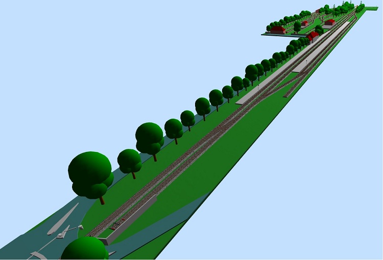

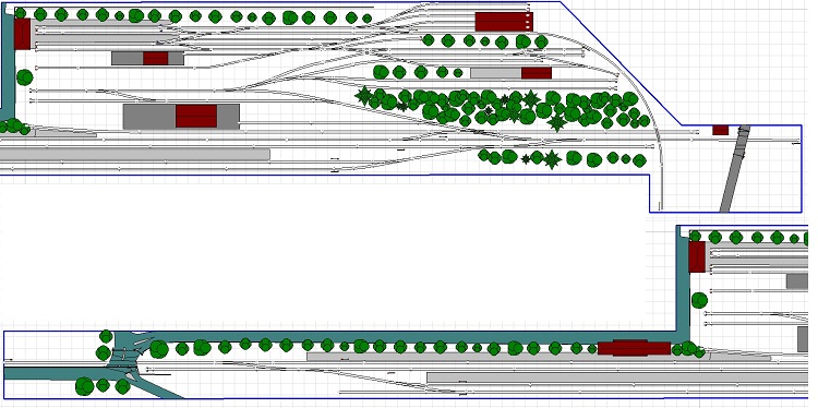

DOPPIO SCARTAMENTO
Questo, più che un progetto di plastico, è uno studio di come sviluppare al massimo una stazione, ove una linea a scartamento ridotto termina vicino ad una linea a scartamento ordinario, con i relativi scali atti a trasferire carri su sottocarrellli/trasbordare merci.
L'ambientazione è in epoca IV/V... L'armamento previsto per la tratta in H0m è BEMO cod 70 (giusto la geometria), mentre per la tratta in vista è vario: gli scambi più lunghi sono EW 5-L(R) Tillig, quelli medi sono i lunghi roco wr(l) 10 (così come l'inglese), quelli dello scalo SL-E189(188) PECO codice 75.
A voi i commenti...

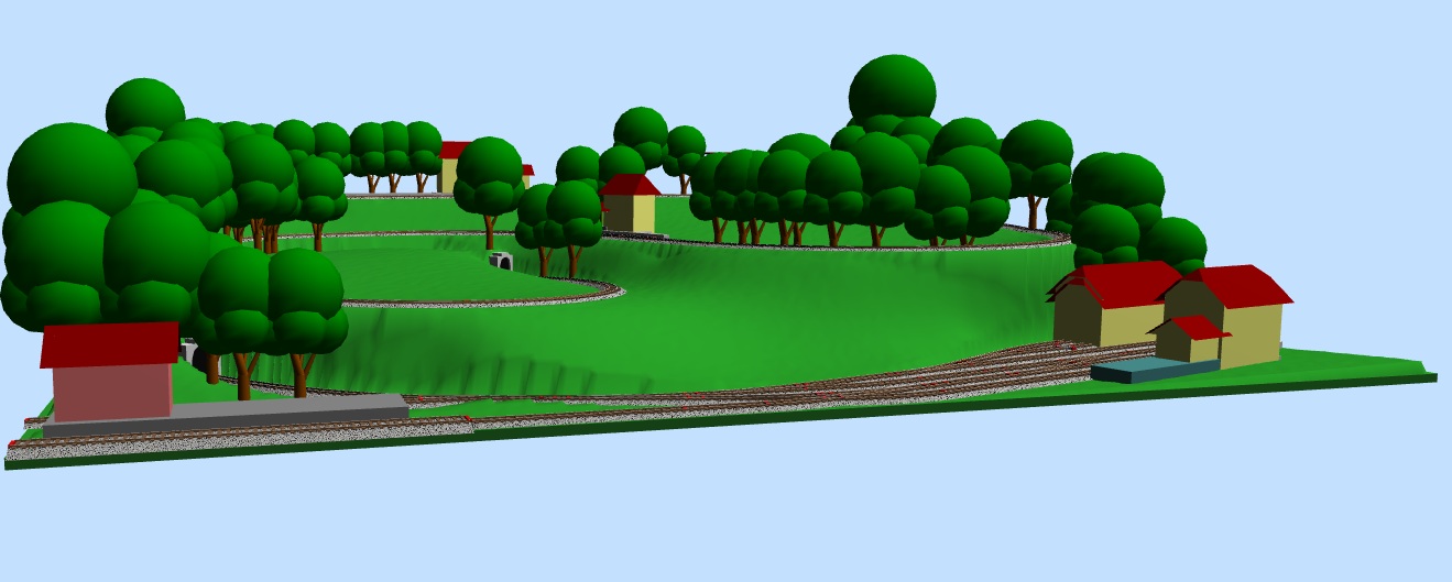

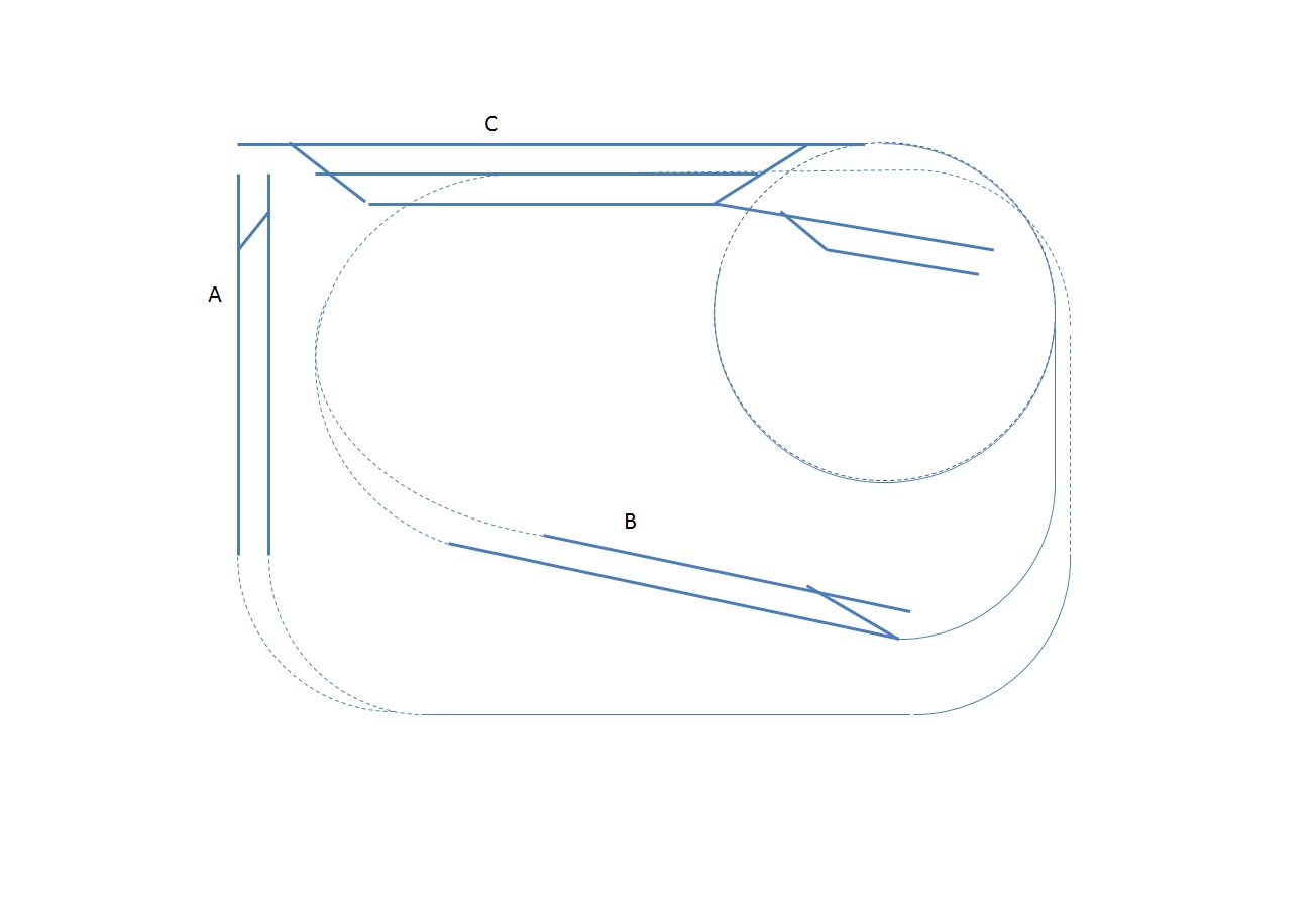

Ecco il risulato delle mie riflessioni:
Prima di tutto due domande sulla proposta di Bomby:
- qual'è il raggio minimo delle curve e la pendenza massima?
- qual'è il software utilizzato per il progetto?
Ora veniamo ai possibili miglioramenti:
- la pianta a 8 mi ricorda un po' troppo la mia vecchia pista polistil;
- le dimensioni sono un pelino abbondanti, mi piacerrebbe limitarle per poter, se necessario, spostare il plastico senza troppi problemi.
Infine aggiungo uno schemino con il risultato dei miei scarabocchi estivi:
- la stazione A è a quota 0, termina con uno scambio in curva in galleria (questo per poter usare un scambio in n, in h0e non mi risultano disponibili). L'intenzione è di riprodurre un piccolo impianto al bordo di un lago;
- linea sul bordo davanti del plastico, nello schema è dritta ma è opportuno farla leggermente sinuosa;
- linea in galleria, fa tutto il giro dello spazio disponibile, prende quota e arriva alla stazione B, anch'essa con uno scambio in curva in galleria;
- breve tratto all'aperto ed elicoidale, quindi si arriva alla stazione principale C.
Grazie ancora dell'aiuto e buona continuazione di vacanze.

MessaggioInviato: giovedì 16 agosto 2012, 11:11
Il raggio minimo delle curve è 31 cm (non ho enorme esperienza con l'H0e, sappimi dire se è buono o troppo stretto), la pendenza è del 4% (alta, ma abbassabile, ma al vero queste linee non era difficile che avessero pendenze anche superiori), il software è SCARM.
L'effetto "ottovolante" è in parte dovuto al software, che essendo in una versione non definitiva, nella visualizzazione 3D compie qualche errore e non visualizza correttamente le gallerie su 2 binari sovrapposti. Quindi, volendo, l'elicoidale può essere del tutto (od in parte) coperto, mascherano l'effetto 8, così come per la parte superiore; anche una fitta boscaglia può aiutare allo scopo, mascherando (senza gallerie, al vero si tendeva a costruirne il meno possibile) alcuni tratti... Non ne ho inseriti troppi di alberi, nel progetto, un po' anche per fretta, ma basta poco per far scomparire l'effetto pista.
L'elicoidale io lo coprirei tutto, ad esempio, magari piazzandoci un bel borgo medioevale, mentre la parte opposta la lascerei così com'è, non era raro vedere dei tornanti così sulle linee a SR.
Volendo, per eliminare ancor di più l'effetto 8, si può far scendere la seconda parte del tracciato, anzichè salire, rendendo anche più interessante il tracciato stesso, dando l'impressione di una maggior larghezza. Logico che il plastico deve poter essere osservabile da entrambi i lati.
Le dimensioni le ho allargate un po' per non scendere sotto i 31 cm di raggio, ma se tu mi dici che posso scendere un po' più sotto, si riesce a stringere il tutto.
PS: c'è da aggiungere una piccola piattaforma girevole (come quella della stazione a valle), anche nella stazione a monte. Sono piattaforme di piccolissimo diametro, atte a girare le piccole locotender (diametro, chessò, 1,8/2 m)...
