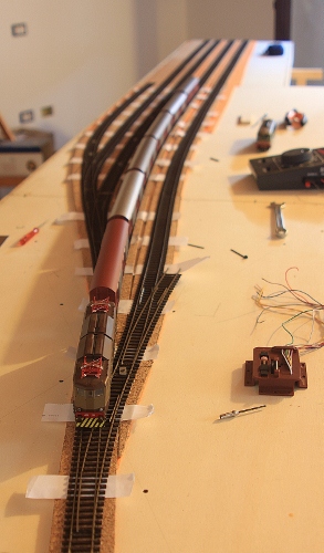

Un paio di foto dei primi tre moduli incompleti con una 636 e 6 Gabs:
IMG_5681 (293x500).jpg [ 116.41 KiB | Osservato 16042 volte ]
IMG_5647 (500x441).jpg [ 139.38 KiB | Osservato 16042 volte ]

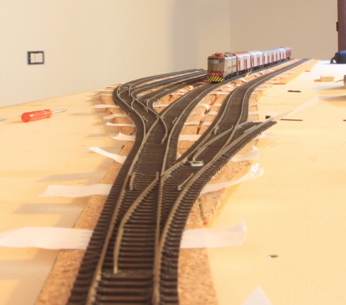

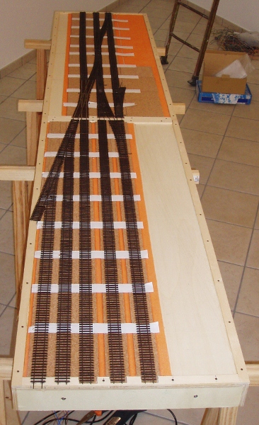

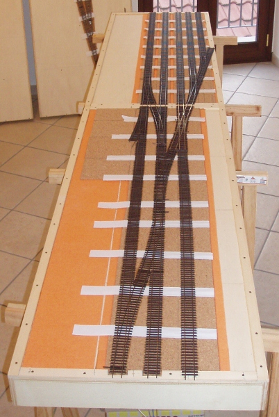

Per l'armamento ho utilizzato binari e scambi (9°) flessibili della tillig posati su del sughero da 4 mm sezionato ogni 10cm circa a sua volta posato su del feltro da 3 mm (brevetto copiato da qualcuno che non ricordo del forum della duegi), i sezionamenti del sughero sono stati ricoperti da pezzetti di carta in modo da evitare che la posa della massicciata vanifichi tutto.
Dopo aver sperimentato diversi materiali e metodi di posa, sono arrivato alla soluzione di utilizzare insieme feltro per insonorizzare e sughero per avere una base rigida, il risultato sembrerebbe ottimo ma posso darvi la certezza solo dopo la posa della massicciata.
Durante queste sperimentazioni ho notato che non bisogna incollare del tutto i materiali (eccetto i binari) perchè li rendono tuttuno con il compensato, ma bisogna incollarli soltanto lateralmente ed ogni tot per quanto riguarda il sughero fare un sezionamento lasciando qualche millimetro di spazio in modo da spezzare la conducibilità sonora.

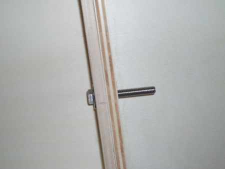

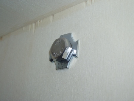

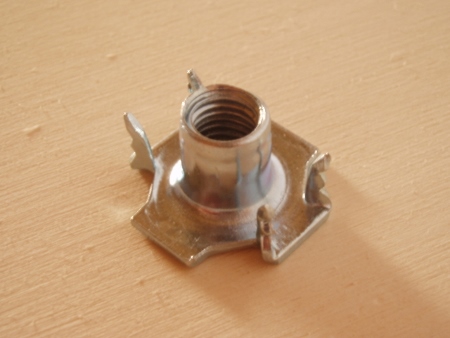

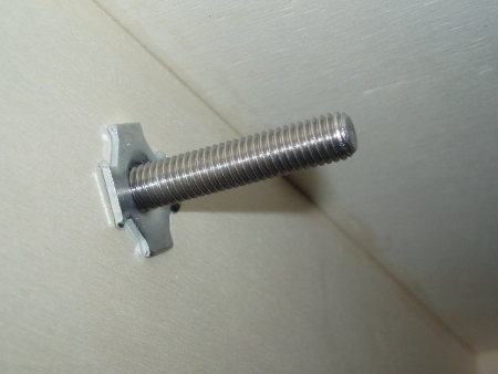

Dopo un periodo di assenza vi voglio mostrare come ho accoppiato i moduli utilizzando dei fondelli che si trovano facilmente nei centri brico, questo sistema mi permette di accoppiare le testate senza perdere tempo per allineare i binari. Premetto che ci sono altri sistemi per accoppiare le testate in modo semplice e veloce e che questa è solamente una mia idea che voglio condividere con voi.
P1010165 (450x338).jpg [ 78.37 KiB | Osservato 15581 volte ]
P1010157 (450x338).jpg [ 73.33 KiB | Osservato 15581 volte ]
P1010158 (450x338).jpg [ 75.53 KiB | Osservato 15581 volte ]
P1010160 (450x338).jpg [ 70.3 KiB | Osservato 15581 volte ]
Per ottenere questo sistema ho utilizzato quattro fondelli, due per testata, in una delle due testate i fondelli sono senza la filettatura che per toglierla ho semplicemente usato un trapano con una punta del diametro del bullone, consiglio di utilizzare un trapano a colonna per avere meno gioco possibile quando verrà inserito il bullone.
Una volta pronti i fondelli ho accoppiato le testate stretti con dei morsetti e ho forato con una punta un mm più piccolo del diametro esterno del fondello, fatto ciò ho inserito parzialmente nel foro il fondello senza filettatura con il bullone da un lato e quello integro dall'altro stringendo il tutto, in questo modo i fondelli penetrano nel legno mettendosi in linea.

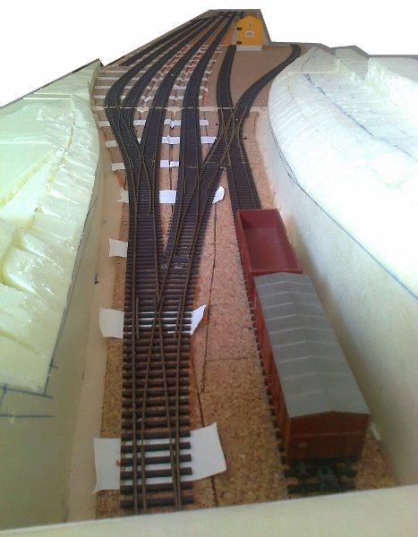

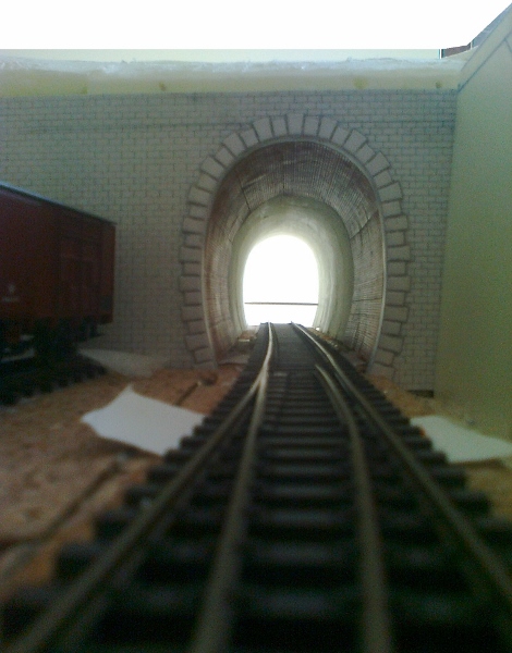

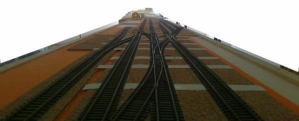

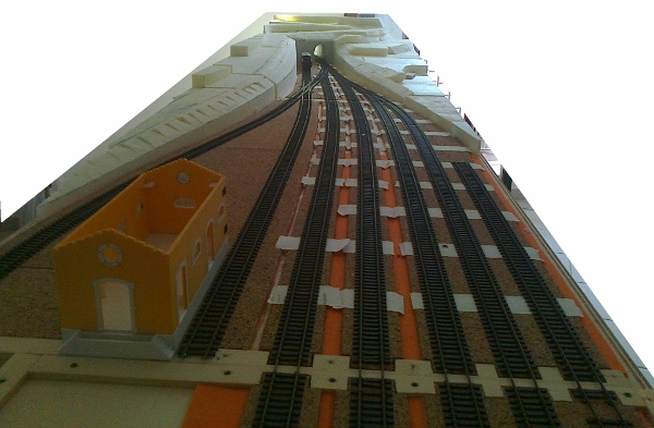

Posa dei binari completa al 90% ed iniziano i lavori dei fabbricati e della paesaggistica.
Lato diramazione
Foto0034 (600x243).jpg [ 95.75 KiB | Osservato 15487 volte ]
Lato ingresso galleria
Foto0042 (467x600).jpg [ 179.85 KiB | Osservato 15487 volte ]
Panoramica lato ingresso galleria
Foto0044 (600x393).jpg [ 142.21 KiB | Osservato 15487 volte ]

Bellissimo lavoro....mi piace tanto l'effetto trincea dell'ingresso in galleria! :D

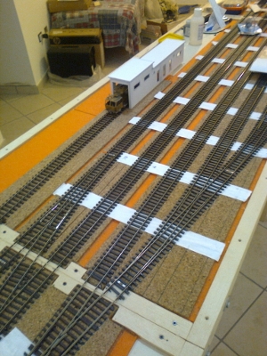

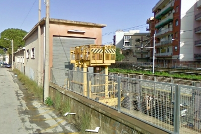

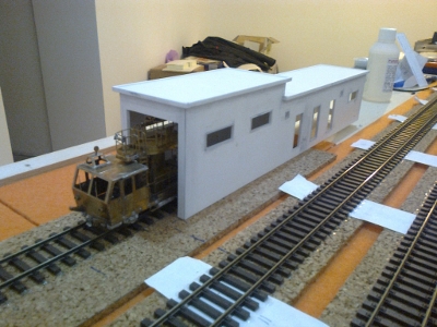

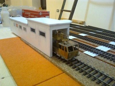

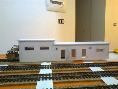

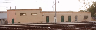

I lavori proseguono, ho terminato la struttura della rimessa TE dei mezzi per la manutenzione.
Ecco le foto:
Dall'ispirazione della rimessa della stazione di Augusta (Siracusa) al............
rimessa te augusta (400x267).jpg [ 138.4 KiB | Osservato 14674 volte ]

........al modello (leggermente ridimensionato)
Foto0114 (400x300).jpg [ 131.5 KiB | Osservato 14674 volte ]
Foto0116 (300x400).jpg [ 153.33 KiB | Osservato 14674 volte ]
Foto0117 (400x300).jpg [ 131.7 KiB | Osservato 14674 volte ]
Foto0121 (400x300).jpg [ 117.3 KiB | Osservato 14674 volte ]
