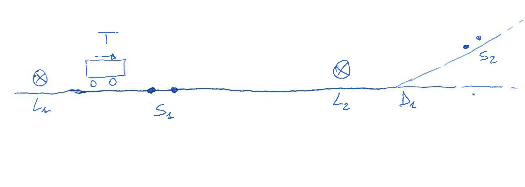

Se facciamo l'esempio del file allegato,
ipotizzando che il tracciato utilizzi la tecnologia Lissy
Commento file: Esempio
Immagine.png [ 245.8 KiB | Osservato 4126 volte ]
un treno percorre il tratto tra i segnali L1 ed L2, a circa metà del tratto è installato un sensore S1, segue una diramazione per mezzo del deviatoio D1.
Mi pongo le seguenti domante:
con il sensore S1 installato, ed ovviamente sensori analoghi installati negli altri tratti, riesco a:
- verificare che il treno è in transito in quel tratto
- porre L1 su via impedita
- dire a T di fermarsi tra "tot" secondi se L2 è posto a via impedita
come azioni di sicurezza e:
- disporre D1 sull'itinerario corretto
- far proseguire T se L2 è posto a via libera
 Oggetto del messaggio: Re: DIGITALE: Riconoscimento treno e controllo treni ed itin
MessaggioInviato: giovedì 16 gennaio 2014, 15:08
Messaggi: 5090
Sicuramente. Meglio se il sensore controlla tutta la tratta tra i due segnali, meglio ancora se i sensori sono 2, uno per la tratta ed uno per la sezione di stop davanti al segnale. Dipende comunque dalla lunghezza della tratta.
Per il funzionamento in automatico bisogna che il programma (W. D.?) conosca il n° assegnato ai decoder di tutte le loco che sono in circolazione e sia in condizione di poterle seguire su tutto l'impianto.
Se si deve automatizzare solo un bivio non importa usare un programma, basta qualche relè.

Sì, l'idea è quella di automatizzare il più possibile...e comunque di avere un monitoraggio continuo di quello che succede...
Quindi se ho capito bene suggerisci di installare due sensori, uno poco dopo l'inizio del tratto ed uno a distanza di frenata dal segnale successivo.
Il sensore ad inizio tratto verifica l'impegno del tratto, fa porre il segnale L1 su via impedita, verifica la velocità di crociera, consente di formare l'itinerario successivo.
Il sensore a "fine" tratto consente di far fermare T se L2 è posto a via impedita o proseguire se è L2 è disposto a via libera.
Se è così rimane un quesito per il momento: su che condizioni il tratto può venire dichiarato nuovamente libero?
MessaggioInviato: giovedì 16 gennaio 2014, 16:20
Messaggi: 5090
Qui puoi vedere quello che ho fatto io, andando avanti - indietro puoi vedere tutto l'impianto.
[url]http://www.marmari.org/modellismo/elettricità/pages/s88view.htm[/url]
Io ho usato WinDigipet, se usi quello avrai tutte le spiegazioni sul disco in dotazione. Esiste anche versione small che può comandare fino a 20 loco e 50 disp. elettromagnetici, il costo è molto inferiore alla versione completa.
La sezione si libera quando cessa l'assorbimento oppure, se usi solo i reed, quando si chiude il reed di fine sezione.

Nel mio post però non mi riferivo agli S88 ma alla sensoristica del sistema Lissy che fa un rilevamento puntuale in modo da non fare sezionamenti se non dove serve l'inversione di polarità.
Perciò facevo domande un pò "basilari"...

Evita gli s88 come la peste...per i lissy mai usato e non mi piace ma da quel poco che so "dovresti" riuscire fare quello che dici senza usare il pc.

Per quanto riguarda il Lissy, non è tanto per il fatto dell'assenza del pc che comunque può essere comodo per far girare il tutto "ad orario", quanto per la mancanza di sezionamenti...

Mmm ma il lissy è decisamente più invasivo sui rotabili in quanto ci vanno gli emettitori e anche i detector non sono cosi invisibili.
