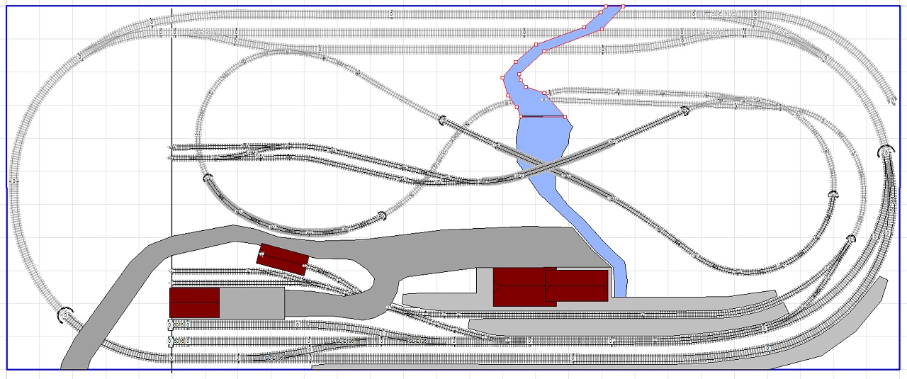

Impegni vari ed eventuali mi hanno impedito di rispondere, e di completare del tutto l'opera: ti do una piccola anteprima (per ora solo il piano binari e poco altro): il tracciato a SR è un po' casuale, probabilmente si riesce ad allargare i raggi di curvatura. Pensando ad un esercizio con le emmine, unidirezionali, si potrebbero installare delle piccole piattaforme girevoli (al vero da 5,5 m?) ad esempio, nella stazione a valle dopo la rimessa o nel tronchino adiacente, nella stazione a monte, o facendo proseguire il binario con la sola piattaforma oltre la separazione tra le due sezioni, o lasciandola nella sezione principale incastrandola nella radice (nella parte del disegno verso l'alto, dove si forma quella specie di triangolo con i vari livelli della linea che si scavalcano.
Nella stazione a vista ho usato gli scambi medi peco, mentre per separare le tratte SR/SO, ad un lato c'è un apparecchio tillig (a sx), dall'altra prevederei un qualcosa di autocostruito (anche per lo scambio a SO in curva della radice destra, attualmente è un peco setrack, ma mi piace poco...). Negli scambi, a SR ho previsto geometria roco, ma non escludo che ci possa essere maggiore elasticità geometrica e migliore armonia con scambi peco o tillig.

Intanto grazie,
poi ti dò alcuni dati che non avevo evidenziato abbastanza Gli scambi a SR dovrebbero essere i Peco R 304, (ne ho già 2d+2s) delle segg. caratteristiche Lungh. 125 r 304 angolo 19,5°.
Buona l'idea di aggiungere binari dove possibile per aumentare la capienza e le possibilità.
Tutta la parte alta a SR la porto più in alto possibile per avere il max di spazio a quota zero attorno alla stazione principale.
Per le piattaforme girevoli pensavo eventualmente di autocostruirle usando meccaniche cd
Anche gli scambi, almeno quelli accessibili, sarebbero comandati a mano dal lato staz principale con tiranteria adeguata
Per i raggi delle curve a SR ovvio che dovrebbero essere i max, nel mio disegno in scala avevo previsto r 261 che, visto che è usato da Roco, sarà plausibile.
Poi pensavo di porre lo scambio curvo nel binario principale della staz nascosta a dx piuttusto che a sin per avere meno giunzioni possibile tra i due pannelli ( a proposito che te ne pare del sistema di movimento ?)
nella staz bassa lascertei due soli binari morti a SR, uno merci al magazzino, uno parcheggio/manutenzione loco. Temo un eccessivo intasamento con poco spazio vs la linea sovrastante
Infine l'uscita del fiume dovrà essere nel lato minore di dx perchè penso di ricavare il fondo del letto a quota -3, -4 circa, assottigliando il travetto, e non vorrei assottigliare il trave longitudinale.
NB tutto ciò per condividere un'idea, non per darti ulteriore lavoro :D :D
 Oggetto del messaggio: Re: IDEE & PROGETTI: Poco spazio
MessaggioInviato: martedì 23 ottobre 2012, 23:27
Rispondo in ordine sparso:
Ho capito che scambi intendi, ma non mi sembrano adatti ad una linea ferroviaria pubblica, quanto ad una linea forestale/mineraria... Sia come aspetto delle traversine che come geometria. Molto meglio quelli da 14°.
Non ritengo che l'aggiunta del binario di rimessa complichi o affolli troppo la situazione, anzi. Aggiungere un po' di caos nel deposito dà l'idea che si sia dovuto far stare tante cose in poco spazio (al vero come nel modello). Percui, se mi dicessi, ce ne aggiungo altro, ti direi di no, ma così secondo me sta bene, anche per un discorso funzionale e di esercizio. E poi così si spezza un po' la simmetria...
Lo scambio in stazione nascosta è un po' un cruccio anche per me: preferirei avere meno binari sezionati possibile e soprattutto tagliati in rettilineo. Eliminare quello scambio, però va a scapito della lunghezza utile (in quel binario lungo ci stanno 2 doppie di ALn... Buttale via! Bisogna valutare l'affidabilità del tuo sistema di carrucole (Alla tua domanda ti rispondo: Boh! Bisogna provare. Magari fare tante prove prima di iniziare a posare i binari, per tarare bene il tutto).
L'uscita del fiume la immagino canalizzata sotto la stazione: basterà simulare un "tombino" con un pezzo di tubo infilato dentro al travetto, riempito con un po' d' "acqua" e col fondo pitturato di nero per nasconderne la corta lunghezza.
Condivido il discorso che fai sulle piattaforme. Al più 5,5 m al vero (6,3 cm in scala) che si girano di 180° e bona.

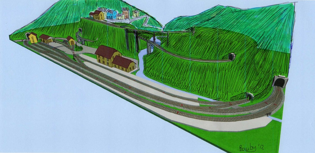

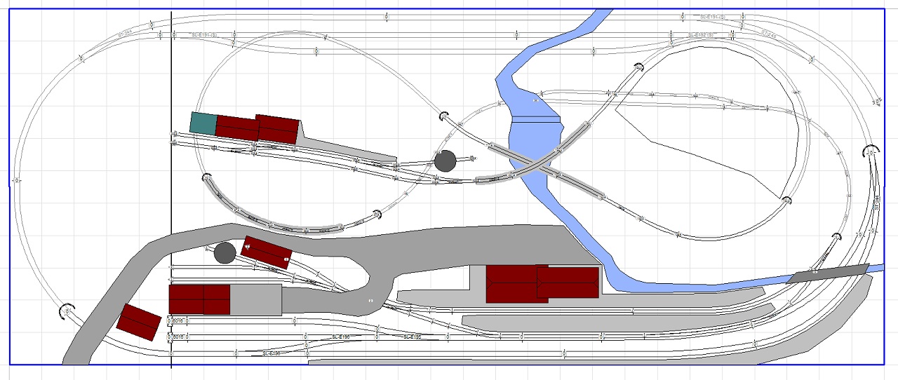

Ecco una versione quasi definitiva del progetto, le differenze ci sono, sono importanti, ma si notano poco:
* Gli scambi ora sono Peco (mi piacciono di più e rubano meno spazio);
* I raggi di curvatura (anche nascosti) sono stati ampliati a circa 31 cm;
* Ho introdotto le piccole piattaforme girevoli.
Ecco quindi la planimetria ed un rendering (noterete che metà l'ho fatto io a mano... così è più carino, a vedere il rendering 3d del programma non si capiva una cippalippa)
