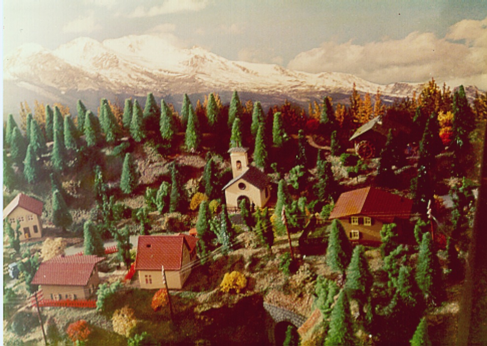

Salve, negli ormai lontani anni 70 ho utilizzato profiquamente del comunissimo filo di nailon per cucire reperibile in qualsiasi merceria ben fornita.
Ha il pregio di essere molto facilmente annodabile agli isolatori e di essere molto resistente ad eventuali urti occasionali e di essere di un colore scuro molto simile ai fili veri.
Per quanto riguarda la tesatura dei fili effettivamente una leggera catenaria si ha solo sulle campate più lunghe, ma con questo tipo di pali la cosa è impensabile per cui devi necessariamente metterli abbastanza vicini quindi anche se il filo è teso siamo nella normalità.
Per vedere l'effetto allego una foto di quel plastico realizzato in scala N anche se la qualità della foto lascia molto a desiderare.
plasti-4-r.jpg [ 238.05 KiB | Osservato 7888 volte ]

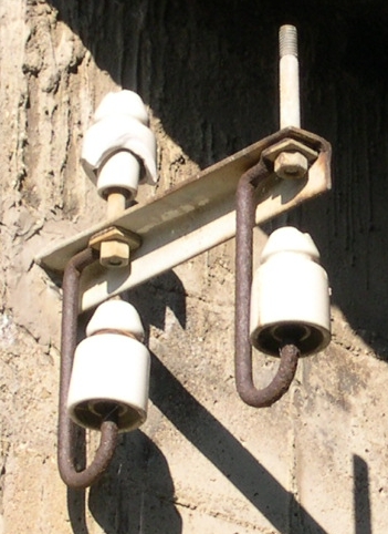

Tutte le volte che era possibile si preferiva far passare le linee aeree telegrafoniche fuori dalle gallerie ossia sopra il rilievo da attraversare. Se non possibile si ricorreva all'uso di qualcosa di simile:
DSCN0833.JPG [ 158.81 KiB | Osservato 7561 volte ]
