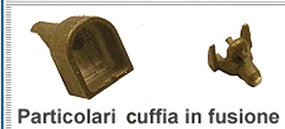

ma tutta quella roba che c'è tra il supporto e la vela, cos'è???
la vela sembra un pò troppo alta sulla mensola, proprio a causa di
tutto quel popò di roba che ha sotto!
riguardo al treccione, concordo con chi ritiene che forse lasciare
i fili lisci sia meglio! :wink:

best ha scritto:
ma tutta quella roba che cìè tra il supporto e la vela, cos'è???
In alcuni tipi di segnali (quelli con la cuffia arrotondata alle estremità) i supporti tra mensola e vela sono proprio fatti così.Per quanto riguarda il "treccione" si potrebbe pensare di ridurlo saldando uno dei tre fili direttamente allo stante :wink:
Comunque a parte tutto,per me questi segnali restano i migliori in assoluto :)

 Oggetto del messaggio: Re: COME FARE:Segnale FS fermodellismo.it
MessaggioInviato: giovedì 15 novembre 2012, 18:20
Messaggi: 1996
Località: ponte santa venere
forse basta non intrecciarli!
per quanto riguarda il supporto, allora conviene fresare
il cilindro alla base che si innesta nella mensola per ridurlo
in maniera tale che la cuffia poggi sulla mensola!
stanno per arrivarmi anche a me in questi giorni un pò
di questi segnali, sono proprio curioso, certo che per
essere belli sono belli! dalle fotoincisioni mi sembra che c'è
anche il foro di traguardo sopra il fuoco!?
