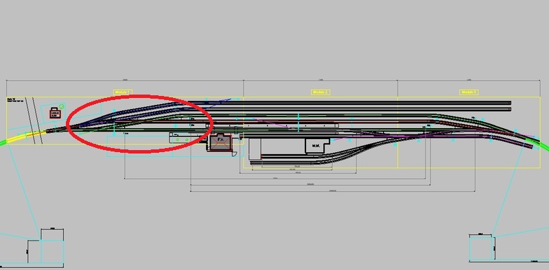

Potresti gentilmente mettere le misure sulle crocette che ho evidenziato,purtroppo all´ingrandire l´immaggine viene fuori solo una macchiolina e non si riesce a leggere
Bruno

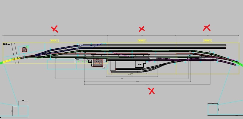

le misure in alto sono semplici, essendo le misure dei moduli
e sono da sx a dx rispettivamente: 2.0m; 1,3m; 1,2m
quelle in basso sono sono le misure intersegnale di cui
la più lunga 2,4 SUL 1°binario!

Il piano mi sembra stupendo, solo non capisco una cosa? perchè quella conformazione strana cerchiata in rosso? A mio modo di vedere non ha alcun senso, oltretutto su una linea a binario singolo, ma magari sbaglio...

sulle secondarie progettate agli inizi dello scorso secolo
era molto comune una cosa del genere, che si può trovare
su molti manuali di ingegneria ferroviaria dell'epoca
e che serviva ad avere dei binari di lunghezza quasi uguale
e maggiore possibile in base allo spazio a disposizione
anche a discapito del corretto tracciato che in genere
su certe linee non era fondamentale data la velocità
massima già ridotta dell'intera linea!
ed in diversi casi, a seconda dell'importanza della linea
queste soluzioni sono arrivate sino alle soglie degli anni '80!
...nel mio caso ha anche una funzione di miglior
funzionamento dei miei ganci, che non sono quelli
modellistici e che quindi avrebbero richiesto deviate
con angoli al cuore ancora minori e raggi di curvatura
ancora più ampi, quindi per le stesse esigenze delle
ferrovia reali ho dovuto adottare quella soluzione
un pò vetusta, ma comunque sufficientemente realistica!

Ho imparato qualcosa, buono a sapersi (anche se la sua utilità non mi è ancora ben chiara, ma alle volte le soluzioni impiantistiche di inizio secolo erano così diverse dalle odierne! Avessi progettato il tutto io, avrei piazzato uno scambio destro sul 4° binario... tratto rettilineo va verso il tronco (4° bin, appunto), tratto deviato genera il 3°.)!

con degli schemi moderni avrebbero fatto sicuramente in maniera diversa il tutto
ma era una cosa che avevo nella memoria e volevo riproporla anche perchè nel
mio caso, come dicevo in precedenza, non utilizzando i ganci modellistici, questa
soluzione era molto congeniale perchè mi consentiva di evitare tracciati di percorrenza
con deviata e controdeviata, oppure deviate più lunghe e con raggi maggiori! :wink:
