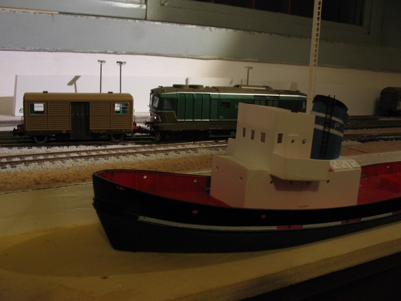

Anch'io sono alle prese con il mare! Ho realizzato la struttura del molo (ancora da incidere e decorare) e sto ultimando il rimorchiatore "Punta Magnisi" a "linea d'acqua". Quindi mi serve un mare piatto che però dia l'idea di acqua torbida, scura e profonda tipica dei nostri porti... Che tecnica mi consigliate? Possibilmente un mare sulla cui superficie la polvere accumulata sia facilmente asportabile evitando spiacevoli effetti opachi come avviene con il silicone che assorbe lo sporco...
IMG_1524_r.jpg [ 125.61 KiB | Osservato 4878 volte ]
