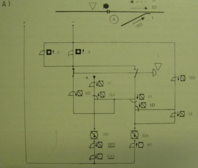

Da ciò che affermi mi pare che tu faccia parte della manutenzione a quegli impianti, e comunque vedo che li conosci 100 volte meglio di mè.
foto dello schema del pulsante di inizio movimento tratto dal libro citato di P.Liotta.
IMG_4751 schema pulsante inizio movimento ACEI della MM - al 25-100.JPG [ 30.1 KiB | Osservato 4088 volte ]
Il tasto è vicino allo scudetto triangolare posto circa al centro a destra, sopra cui si intravvede il numero "5".
Credo che capire il sistema di funzionamento degli ACEI veri, anche se non nei minimi dettagli, possa essere di grande aiuto per chiunque voglia provare a farne uno per uso modellistico.
Nel piccolo ACEI che feci (vedi post PLASTICO : Klausen21) mi fù molto utile ciò che avevo imparato nel citato libro
Imitare i veri è un po' come farselo progettare dei tecnici che lo fanno per le ferrovie vere.
Nel mio caso i risultati sono stati soddisfacenti.

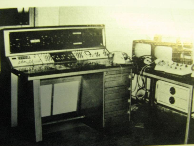

Per emi-itinerario intendi itinerari da segnale di protezione a segnale di partenza e viceversa ?
Comunque come vedi disponeva di un banco e di un quadro sinottico.
I pulsanti di punto di partenza e punto di arrivo credo fossero riferiti a movimenti da segnale di protezione a segnale di partenza e viceversa. Ma nel testo accenna anche alla possibilità di formare itinerari comprendenti segnali intermedi. Però non spiega in quali casi e non fà esempi globali di tracciato.
Parla anche di telecomando, ed illustra per sommi capi un sistema elettronico di raccolta dati e trasferimento mediante registri a scorrimento che tramite una sola linea portano le informazioni da una stazione all' altra in sequenza bidirezionale..
foto del banco ACEI tratto dal libro citato di P.Liotta.
IMG_4746 banco e ql di ACEI della MM - al 25-100.JPG [ 60.17 KiB | Osservato 4088 volte ]
Stefano Minghetti

alex corsico ha scritto:
Fabio464 ha scritto:
@ste.klausen21
No Stefano,
gli emi-itinerari sono presenti in impianti di medio-grandi dimensioni dove, tra un punto iniziale e un punto finale, si hanno due o più alternative.
La particolarità degli emi-itinerari è la presenza di un punto intermedio che è a tutti gli effetti un punto itinerario come gli altri, ma al quale non è associato nessun ente (nessun segnale, nessun blocco, nessun consenso).
In impianti "semplici" con emi-itinerari, per eseguire un itinerario servono due "pulsate" (se è un ACEI) o due tabulate (se è un ACEIT) ma in impianti complessi (vedi Milano Centrale), ci sono più di due emi-itinerari per un arrivo o una partenza.
In pratica la formazione di un emi-itinerario deve partire da valle e venire a monte. Facciamo un esempio
ACEIT di Torino Porta Nuova
Tra i binari di stazionamento e i punti di uscita ci sono 5 punti di emi-itinerario
Vogliamo far partire il treno dal binario 7 (punto itinerario 07) e mandarlo a lingotto (punto uscita 42) passando dal punto intermedio 33.
Tabulo inizialmente la parte a valle, quindi l'itinerario 33-42, il comando me lo registra e sul QL i due scudetti lampeggiano, gli enti vengono comandati ma non viene fatta nessuna "strisciata luminosa". Nel momento che io tabulo l'itinerario a monte (07-33) l'apparato crea l'intera strisciata, dal punto 07 al punto 42, predispone l'eventuale codifica, esegue gli ultimi controlli e apre il segnale come avviene per un itinerario normale. :wink:
Attenzione però, da non confondersi con itinerari interni e esterni (dove esiste il segnalamento interno e esterno), che sono da attuare come gli itinerari normali. :wink:
Fabio la spiegazione è corrretta, ma torino P.ta Nuova non è un ACEIT vero ma un classico 0/16 a cui è stata applicata la pulsantiera leggera.
Spesso nell'applicazione della pulsantiera in impianti tradizionali si fà anche la scelta di mantenere la tipicità dell'impianto )in questo caso emi-itinerari, in altri casi si bypassa il tutto facendo compiere la "doppia pulsata" automaticamente all'elettronica della pulsantiera.
Si in effetti hai ragione, è un ibrido...
Pensandoci bene, ne ho trovato ben pochi (per ora), se non pochissimi ACEIT veri (Verona P. N., Milano Lambrate, Milano Smistamento, Torino Orbassano F.A. e F.S. e Milano C.le).
Ho spesso trovato ACEIT ibridi (Torino PN, Alessandria, Trofarello, Roma Tiburtina, Firenze Rifredi, Rimini, Milano Certosa, Milano Bovisa, Bolzano, Treviso, Genova P. Principe (che in verità è un ibrido penso unico in italia), Villa Literno, ecc...)
