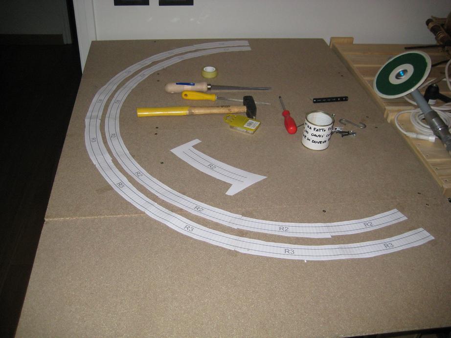

Scarm dispone di una funzione stampa in 1:1! Io la ho utilizzata per stamparmi quasi tutti i deviatoi in catalogo in numero sufficiente per fare qualsiasi prova... Tu hai gia' il piano e almeno per la parte in vista potresti provare a creare il plastico (visto che per te il programma e' ostico) direttamente sul piano dove andra' realizzato. Scambi stampati qualche flessibile ed il gioco e' fatto... Ti renderai anche subito conto di quanto spazio occupano tre deviatoi in fila...

Farò due prove come mi dite con stampe in scala 1:1, anche perchè ho molto materiale di recupero che può fare al caso mio.

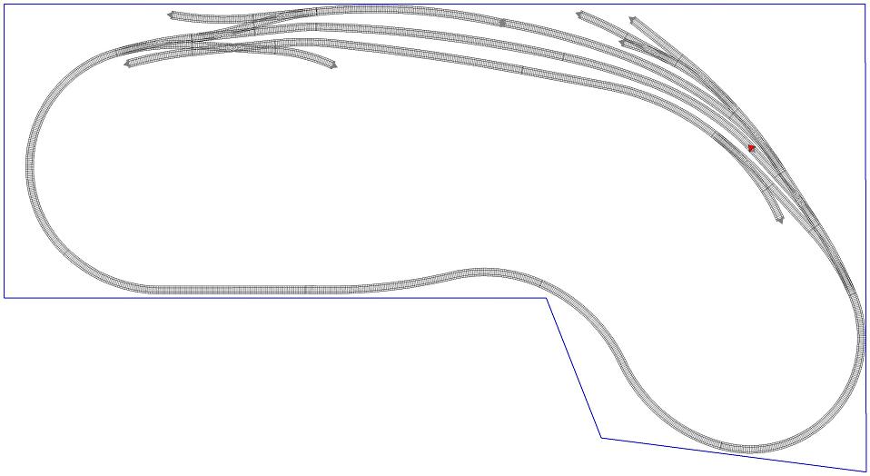

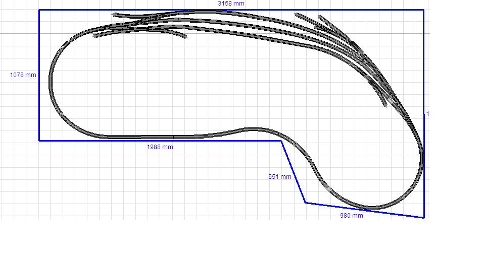

Eccolo là più o meno lo schema dei binari...al solito sono apprezzati commenti et suggerimenti a riguardo.

 Oggetto del messaggio: Re: IDEE & PROGETTI: Nuovo plastico e idee varie. Valmi Scal
MessaggioInviato: venerdì 15 febbraio 2013, 18:37
Posso suggerirti di far comparire le griglia? così ci si rende conto meglio delle dimensioni...
Nel menu in alto => strumenti => impostazioni => vista 2D, nel riquadro a destra selezionare righelli, griglia (linee o punti).
Veniamo ai "problemi":
- così a naso, quei due tornanti sono davvero troppo stretti;
- la stazione messa lì dietro è scomoda da raggiungere;
- no, un anello, duro e puro, no! Nun se po' vedè!
- vedo una notevole presenza di tronchini lunghi poco più di 15 cm (utili saranno si e no la metà): perchè? Sappi che così sono inutili;
- cerca di armonizzare meglio l'inserimento dei deviatoi: noto numerosi sghembi;
- ti consiglio di strutturare meglio i binari della stazione: non avere paura a fare più sezioni (mica le paghi!); cura bene il parallelismo dei binari ed evita fastidiosi sghembi;
- visto e considerato che intendi autocostruirti l'armamento (se non ricordo male), usa più librerie di scambi: i Peco sono ampissimi, Tillig offre più varietà e con raggi più stretti e angoli di curvatura più ampi, oltre alle altre marche;
- pensa ad una stazione nascosta;
Spero di non averti scoraggiato (nè tantomeno offeso)... Riprovandoci più volte migliorerai e troverai il progetto giusto per te!

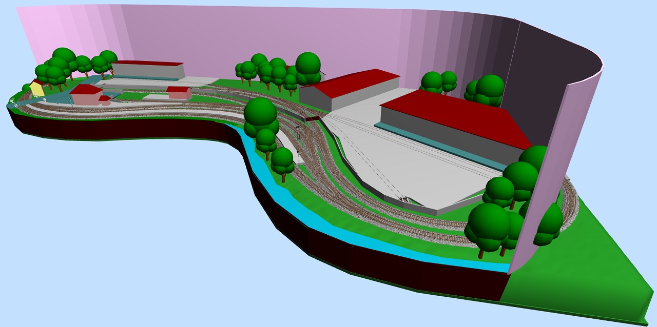

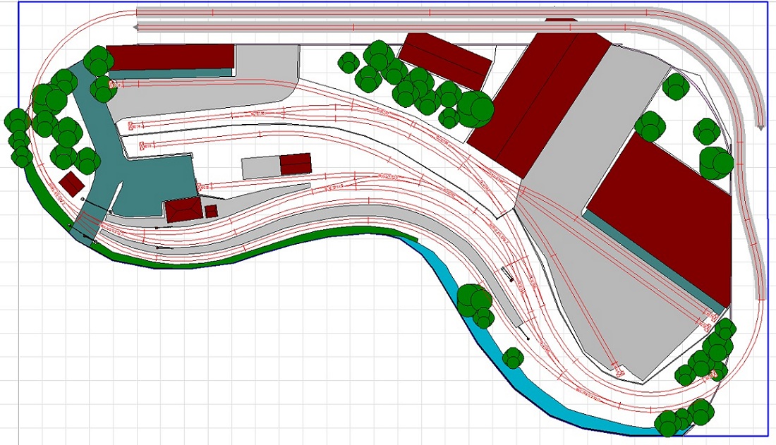

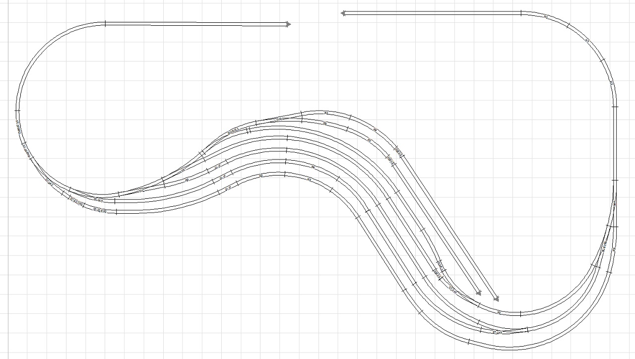

Tra ieri ed oggi ho messo giù questo:
sopra:
316x190 1.jpg [ 248 KiB | Osservato 3958 volte ]
sotto (stazione nascosta):
316x190 2.jpg [ 187.88 KiB | Osservato 3958 volte ]
le dimensioni (specificatamente, la larghezza dei moduli) sono state aumentate, visto che altrimenti era praticamente impossibile farci stare qualsiasi cosa (in H0). L'ambientazione è in una zona di pianura/vallata solcata da un fiume (o un lago); la ferrovia segue sinuosa le rive, ed anche la stazione assume una forma ad S: essa è composta di 3 binari serviti da marciapiede (anche se quello del 1° binario non è poi così lungo, ma d'altronde è il 3° quello di corretto tracciato), un'ampio scalo ed una vasta rete di raccordi industriali, che danno vita ad un vivace traffico (tu, se vorrai, potrai sostituirli con officine e quant'altro...). Dall'asta di manovra del MM, infatti, si stacca un binario che va a dare origine ad un breve raddoppio di binario, che funge da fascio di presa e consegna per il piccolo locomotore (un badoni, una sogliola) che smista i carri arrivati sui vari raccordi industriali.
Visto che intendi autocostruirti i binari, e vista l'epoca, suggerisco di realizzare il 3° binario (ct) e i binari di piena linea con traverse in CAP (ma anche in legno) e rotaie in codice 83 (simulano bene un 60 UNI, ipotizzando che la linea non sia del tutto secondaria, ed appena rinnovata, va più che bene), il 2° e 1° binario, con traverse in legno e rotaie codice 75 (armamento da 46 kg/m); lo scalo ed i raccordi con rotaie in codice 60, per simulare l'armamento leggero ed antiquato (e anche un po' scalcinato, perchè no); per la stazione nascosta, l'ho disegnata con armamento misto Peco setrack-Piko A, per due motivi: primo, perchè hanno raggi di curvatura ridotti (specie per gli scambi in curva), secondo per il costo, piuttosto basso (visto che servono tanti scambi in curva).
La stazione è composta da 5 binari passanti, di cui il primo molto lungo, tanto che suggerisco di dividerlo a metà per poter farci sostare più convogli in fila, posti tutti sottomano, in modo da agevolare la manipolazione dei rotabili e le eventuali manovre, e da due binari tronchi; l'accesso alla stazione sotterranea avviene tramite due rampe poste dietro lo sfondo: giocando attentamente con le pendenze, è possibile realizzare più o meno in basso la stazione per aver più spazio per operare con le mani. In ogni caso, almeno una decina di cm sono garantiti (compreso l'alveo del fiume, più basso di circa un cm rispetto al piano binari, che riprodurrei).

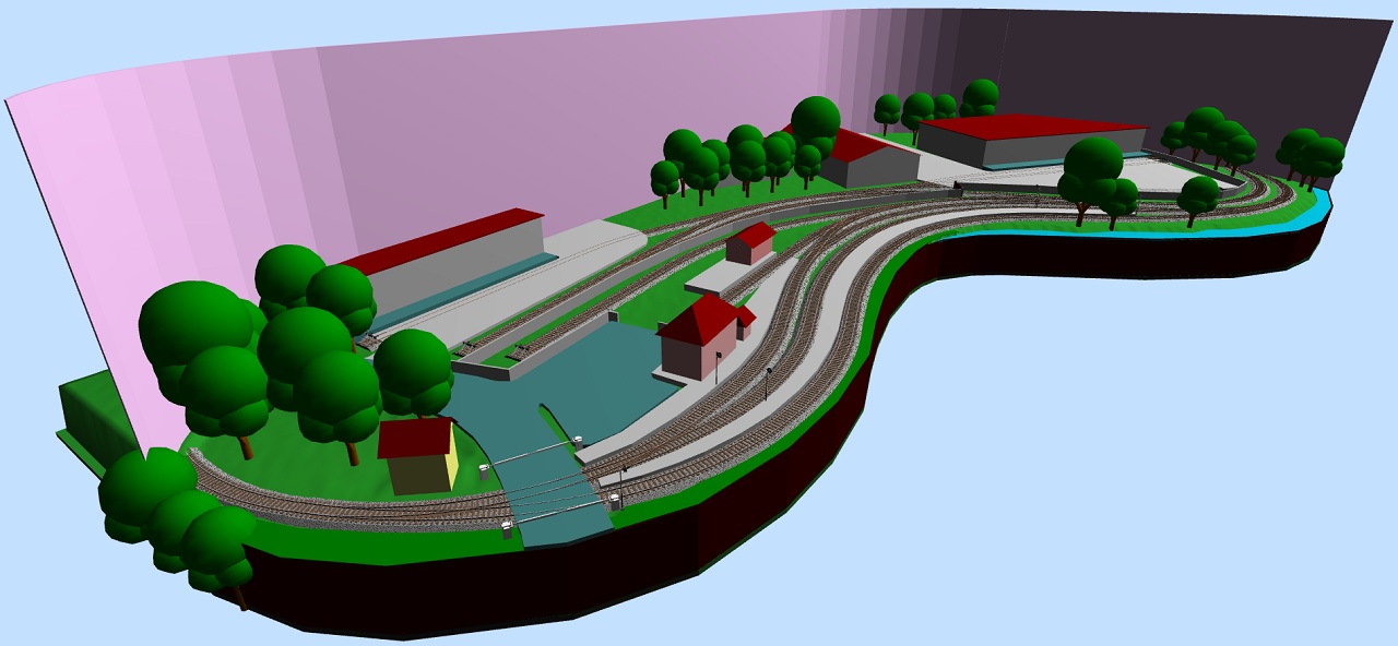

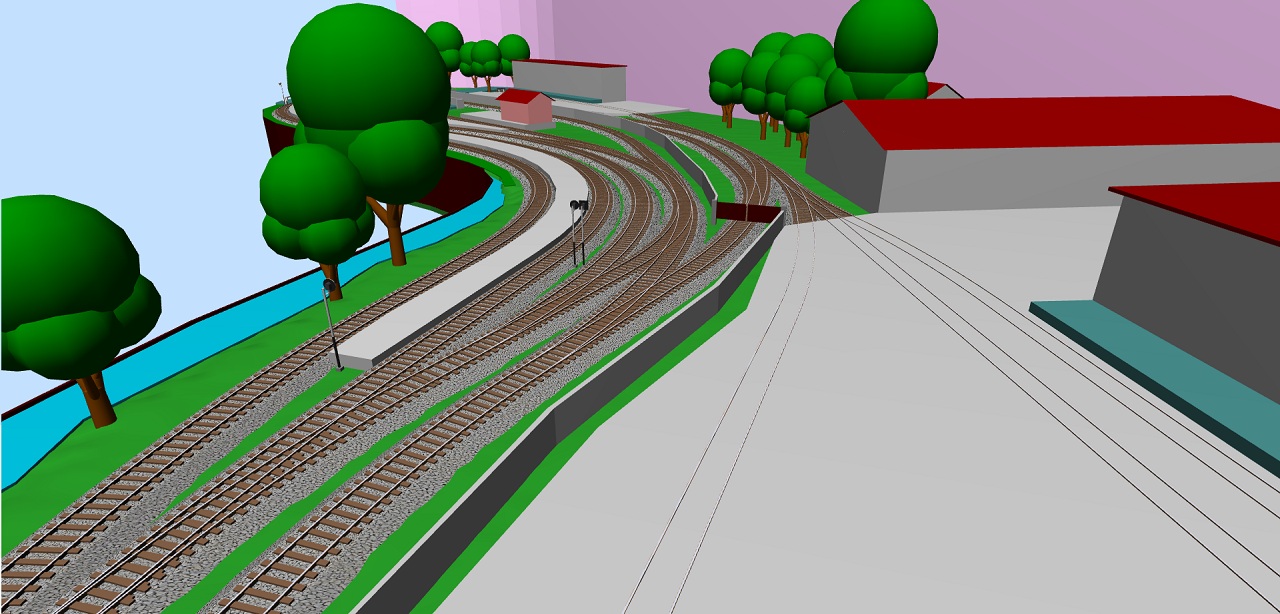

altre immagini:
