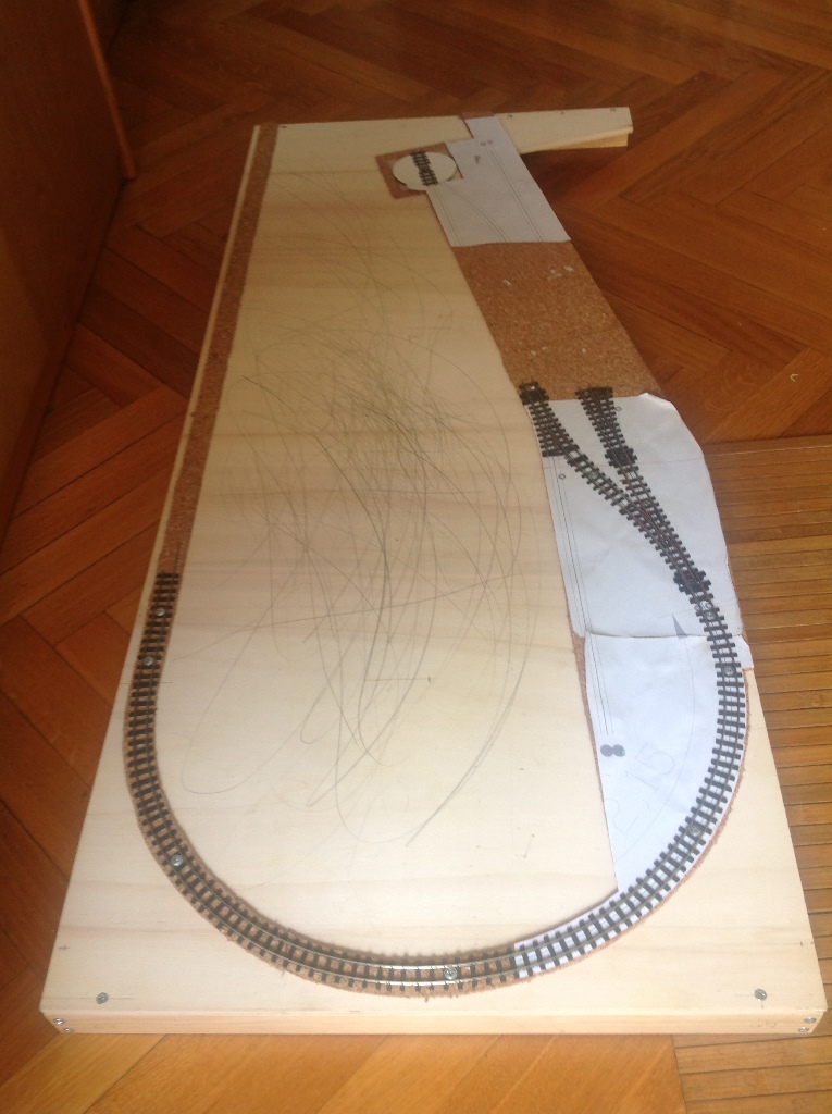

Lentamente ma procedo, ho completato la colorazione dei deviatoi e di un paio di flessibili, il momento della posa si avvicina.

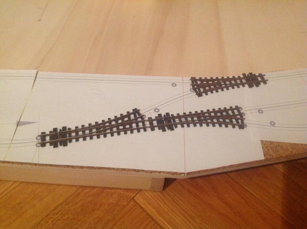

Ho stampato il piano di stazione che avevo progettato a cad, su fogli A4 e quindi li ho incollati sul plastico.
Vorrei fissare il tutto con viti, senza incollaggi, così da poterlo collaudare e se necessario modificare, e solo una volta messa la massicciata con il vinavil che blocca tutto rimuovere le viti.
Ho già usato questa tecnica in h0, con i binari in h0e è un po' più difficile, infatti la spaziatura delle traverse dei flessibili mi impone di usare delle viti con la testa di 8,5 mm, siccome lo scartamento è 9mm ci sono solo 0,5 mm di gioco, la posizione dei fori deve essere quasi perfetta!
Qualcuno ha già provato a fissare binari in h0e o in scala n con viti tra le traverse? che viti o rondelle avete usato?

Si procede, fissati i primi binari, non ci sono stati problemi, anche il curvone e la giunzione con i deviatoi non hanno provocato la formazione di cuspidi.

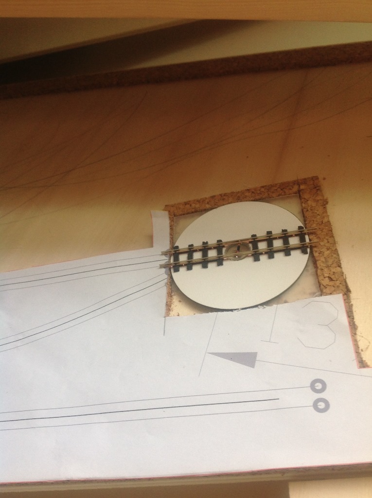

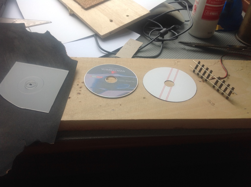

Piattaforma girevole per incapaci:
-custodia di CD in plastica morbida (anche troppo), tagliato un quadrato di 8 cm di lato
-CD da 8 cm, gentilmente fornito da primaria azienda ferroviaria nazionale (ora non più)
-cartoncino fabriano, stampate sopra le posizioni delle rotaie (disegnate a CAD) per un perfetto allineamento
-spezzone di binario flessibile, incollato con le traverse per permettere il centraggio delle rotaie, che possono scorrere sulle traverse
-rotaie provviste di fili di alimentazione, che sarà DCC con apposito modulo
IMG_0351.JPG [ 214.93 KiB | Osservato 8570 volte ]

Rimosso quadrato corrispondente nel sughero, inserito in posizione il tutto.
Ovviamente sarà ricoperto con tavolato in legno, e dotato di leva per giratura a mano (anzi a dito).

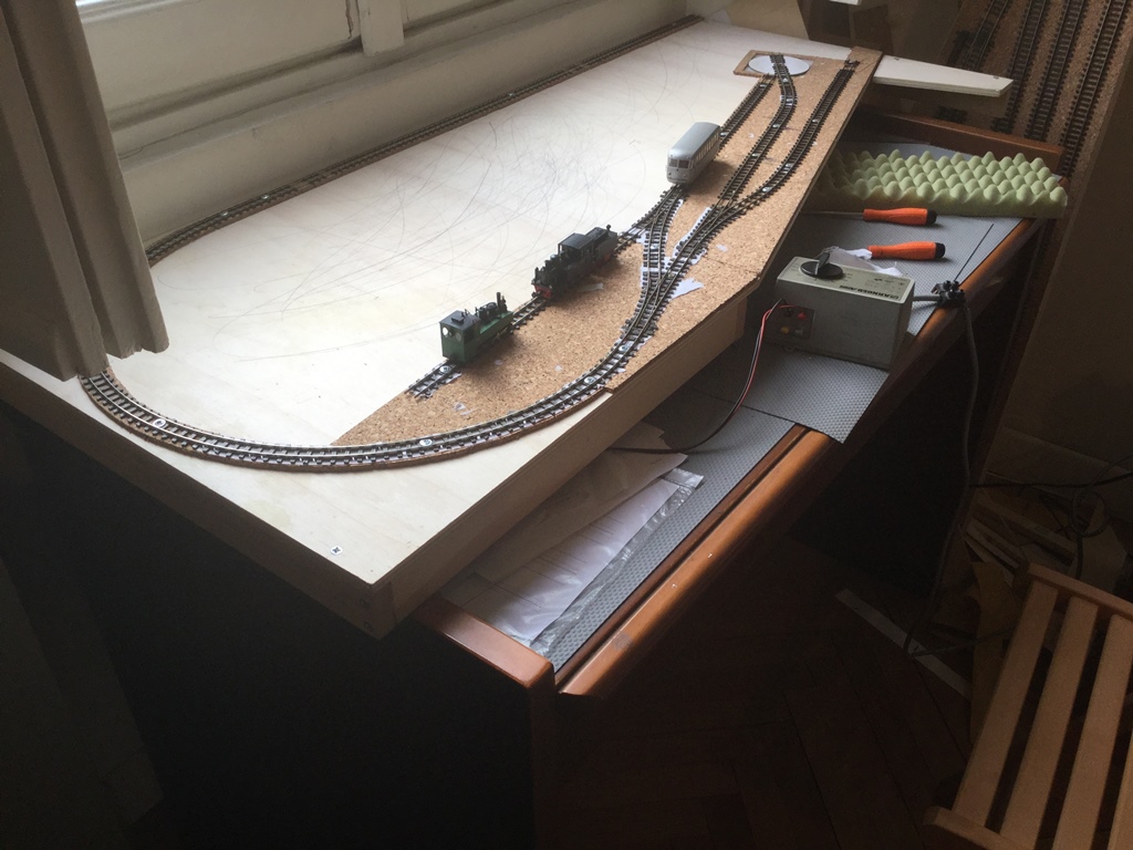

Terminata la posa dell'armamento, è venuto il momento di togliere i rotabili dalle scatole e divertirmi un po'.
Ho provato a fare girare i mezzi su tutto l'impianto, e tutto pare funzionare a dovere, le macchine si muovono senza impuntamenti anche a passo d'uomo in ogni situazione.
Vedere girare queste loco così piccole è per me uno spettacolo, la Emmina è irresistibile.
Verificato anche il funzionamento della piattaforma girevole, anche qui tutto liscio, la manovra (da fare col dito), risulta agevole e divertente.

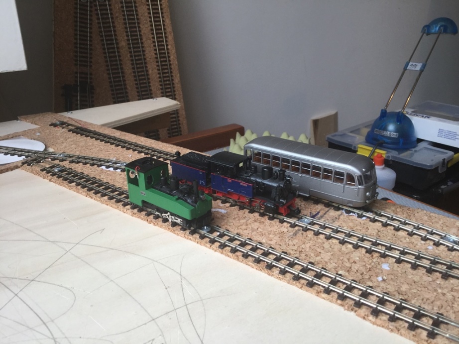

Ed ecco il mio piccolo parco rotabili: Brigade Lok Minitrains, Nicki + Frank di Roco, e Emmina Oskar:
rotabilih0eRID.JPG [ 223.31 KiB | Osservato 8086 volte ]

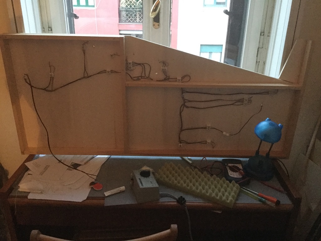

E infine uno sguardo al lato B:
impelettricoRID.JPG [ 181.35 KiB | Osservato 8084 volte ]

Ciao,bene per i lavori;anch'io ho fatto,da un annetto circa, una p.g.con un mini cd per la stazione di Rotonda FCL,ma
vorrei sapere come hai dimensionato/tagliato la custodia del cd, perchè nelle foto non si vede, in
quanto circondata dal sughero,cioè hai lasciato solo il nucleo dove ruota il disco ?
Ed i cavi di alimentazione come li hai sistemati?
grazie!
 Oggetto del messaggio: Re: Plastico “Rivarossa”
MessaggioInviato: martedì 27 settembre 2016, 5:15
Messaggi: 1110
Ciao,
dalla custodia ho tagliato un quadrato di 8 cm di lato, con al centro la sede su cui ruota il disco.
I cavi sono saldati alle rotaie in prossimità del centro del girello, dove attraverso un foro, sempre nel centro passano al piano inferiore.
Il tutto si vede nella foto con i pezzi da assemblare posta negli interventi precedenti.
Poiché non intendo costruire contatti striscianti, ma utilizzare semplicemente un modulo digitale Lenz, (ancora da acquistare), che ripristina i poli dopo la girata, i fili sono lasciati un po' lunghi e liberi di attorcigliarsi per qualche giro.
Bisognerà avere l'accortezza di non girare il disco sempre nello stesso senso, lascerò comunque i due fili collegati con spinotti a banana, così in caso di necessità si potranno staccare, sbrogliare i fili e riconnettere.

Grazie,sì ho visto nella foto i fili,mi chiedevo solo della tipologia del cavo,come elasticità;;la mia p.g. ha un contenitore
che è proprio di 8 cm o poco più,essendo un mini cd(formato poi eclissatosi...)quindi potrei lasciarla così e
annegarla nel terreno con il sughero intorno.
W il ridotto! :)
