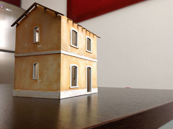

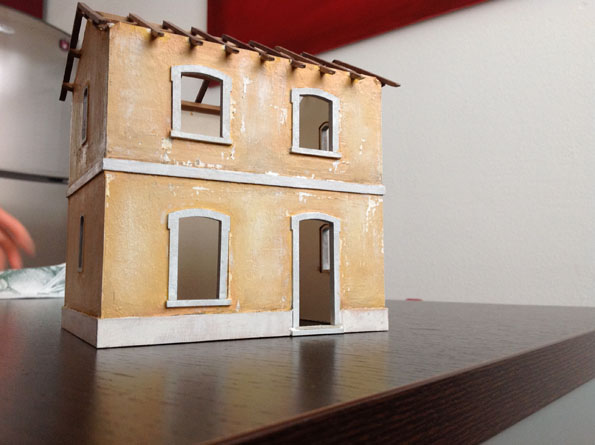

Proseguono i lavori del casello......
http://landartmodel.altervista.org/pont ... iario.html
Case.JPG [ 65.59 KiB | Osservato 12630 volte ]
Case0.JPG [ 59.58 KiB | Osservato 12630 volte ]

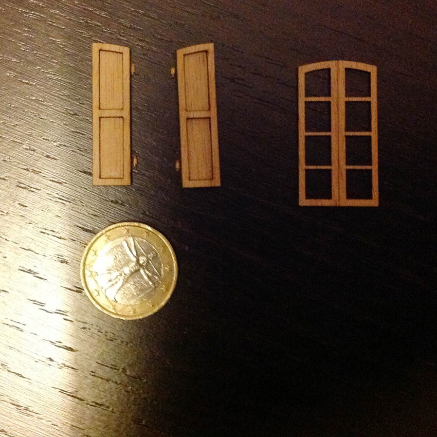

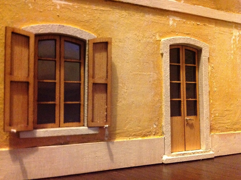

Gli infissi....
INFISSI.jpg [ 231.29 KiB | Osservato 12547 volte ]

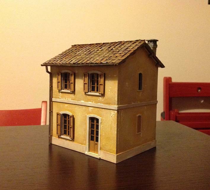

Altri particolari del casello.....
Car.jpg [ 223.04 KiB | Osservato 12434 volte ]

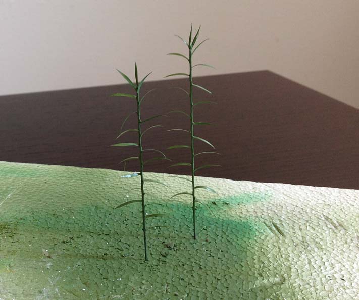

Qualche lavoretto di contorno: il canneto....
canne.JPG [ 71.17 KiB | Osservato 12242 volte ]

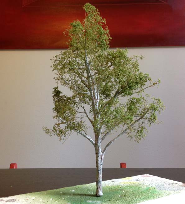

Salve, il lavoro procede lentamente, ecco il pioppo....
Pioppo.JPG [ 72.1 KiB | Osservato 12099 volte ]

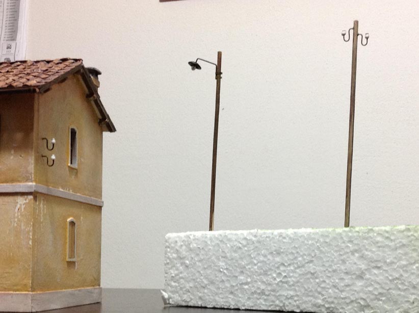

Ecco un po di palificazione elettrica......
Pali1.JPG [ 78.9 KiB | Osservato 11833 volte ]

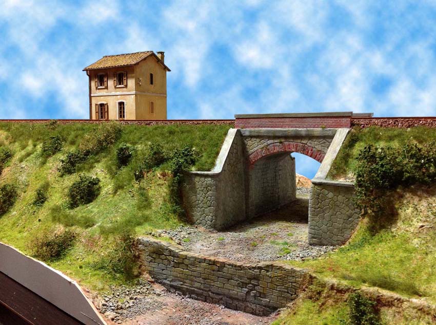

Posizionamento del casello sul modulo..........
CASELLO&PONTE copia.JPG [ 131.82 KiB | Osservato 11765 volte ]
