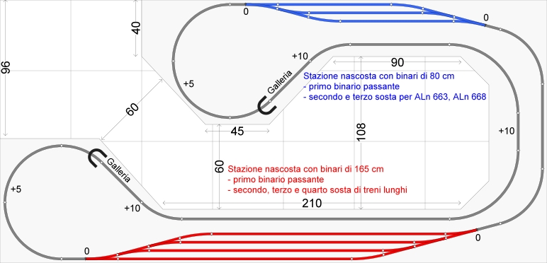

Ciao a tutti,
Spero che Giovanni Meccanic non si offendi, questa è pur sempre la sua discussione.
Per GianMarco: potresti fare un tracciato su due livelli con le racchette da entrambe le parti con raggi da 40/42 cm.
Nel punto più stretto avresti però solo 60 cm di spazio per passare, però al centro saresti immerso nel paesaggio e nella ferrovia.
Se ti piace l'idea bisogna sviluppare la parte visibile, considera che potresti costruire: nella parte lunga, una stazione di transito a 3/4 binari per treni composti da loco + 4/5 carrozze (140 /150 cm) con magazzino merci e deposito locomotive; nella parte corta una stazione con raddoppio per precedenze e fermata per il traffico locale eseguito da automotrici (60 / 70 cm), nonchè un piccolo magazzino merci in disuso.
Ciao, Stefano
NB: non mi fa allegare l'immagine mi dice: "Il limite massimo di allegati impostato è stato raggiunto."
Ci riprovo a caricare l'immagine.
Saluti Stefano
gianmarco.jpg [ 113.95 KiB | Osservato 4422 volte ]

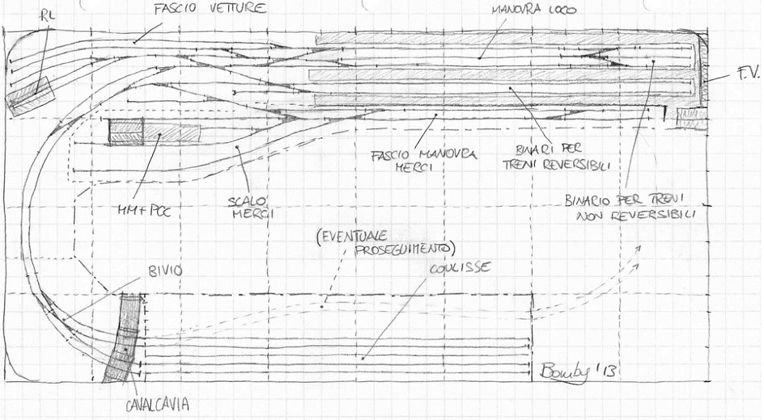

Secondo me 60 cm sono pochi. Ora, non sappiamo le dimensioni del girovita-spalle di GianMarco, ma per me sarebbero strette. Consideriamo che normalmente una porta è larga 90 cm, quindi facciamo le nostre considerazioni...
Io ho buttato giù (a mano libera ed in scala 1:20, quindi garantisco meno di nulla) questo:
4 x 2.jpg [ 241 KiB | Osservato 4391 volte ]
la stazione è di testa a 5 binari, capace di contenere treni di 4-5 carrozze più loco; è possibile anche manovrare con i merci (o con i postali!) nell'apposito scalo, ed è possibile ricoverare le loco in una piccola RL, oltre alle carrozze su un paio di binari appositi. La stazione è compatta, ma direi abbastanza completa.
In un primo momento, suggerirei di limitarmi a costruire una coulisse dall'altra parte, preceduta da un bivio: in futuro consentirà di dividere i flussi: una parte dei teni andranno in una ampia stazione nascosta sotto a quella principale (si vede il tratteggio), gli altri potrebbero terminare in una più piccola stazione nascosta, nascosta magari da alti palazzi o simili (e basta con 'ste montagne e gallerie! :D ). Per ora tutto il progetto sarà in piano, anche se suggerisco di fare la linea principale in leggera discesa, in modo da rendere meno gravosa la futura rampa, e mi limiterei a predisporre il piano inferiore della stazione principale ad accogliere la stazione nascosta (si potrebbe riciclare la coulisse, magari allungandola ed ampliandola)...
