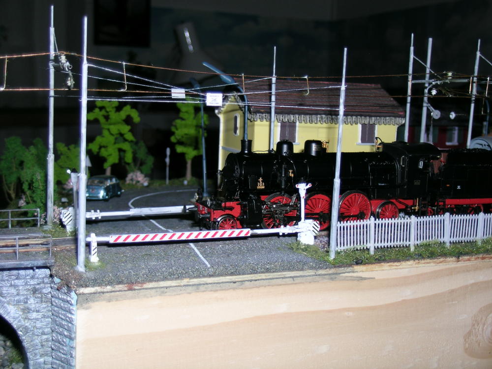

L'asfalto della strada, l'ho fatto con un'impasto di sabbia fine, colla vinilica ed un goccio di nero tempera. il tutto miscelato sino ad avere un bell'impasto e poi spalmato sul legno. Dopo qualche ora, quando inizia a prendere un po' di consistenza, una rullatina con un tubo di cartone rigido e l'asfalto è fatto.

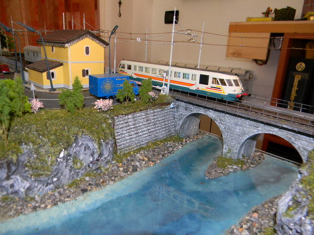

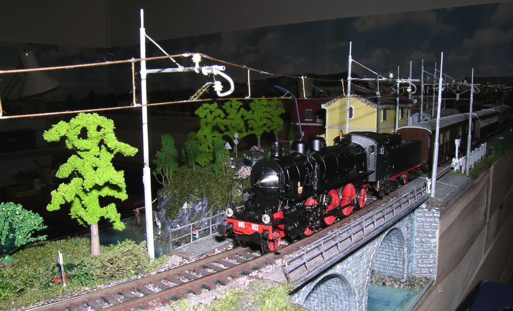

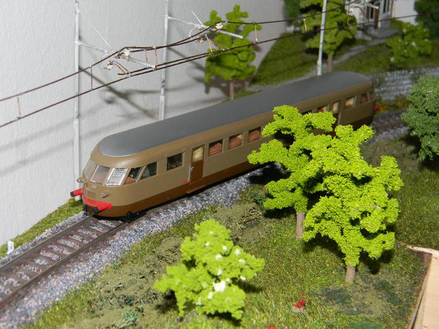

E vogliamo tornare agli anni 40.........Una bella Aln 56
DSCN0640.JPG [ 81.7 KiB | Osservato 4108 volte ]

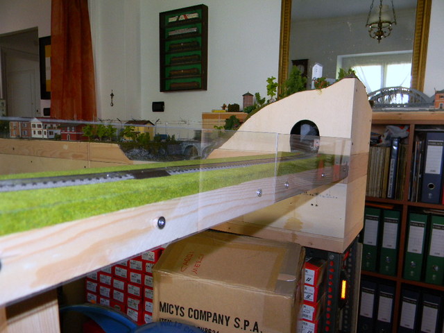

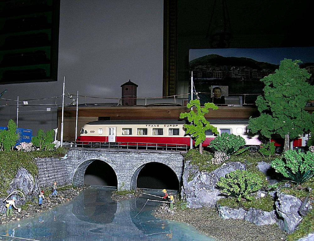

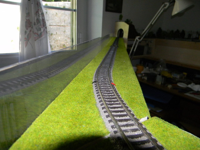

E per proteggere i modelli dalle CADUTE ACCIDENTALI dal plastico, ho adottato questo sistema con delle strisce di plexiglas. C'è la sicurezza, ma quasi non si vede. Inoltre è amovibile.

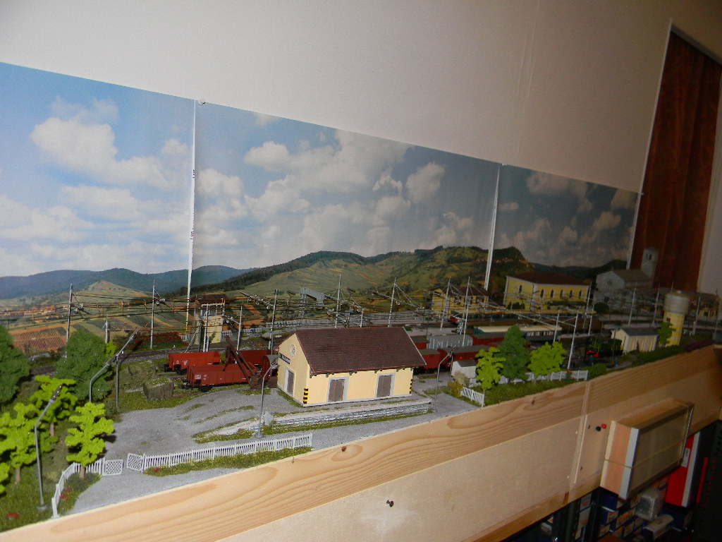

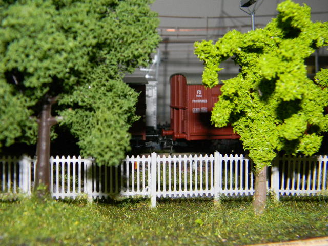

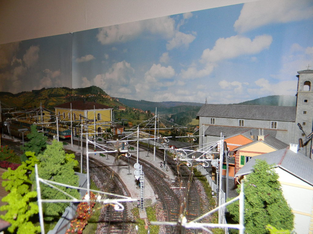

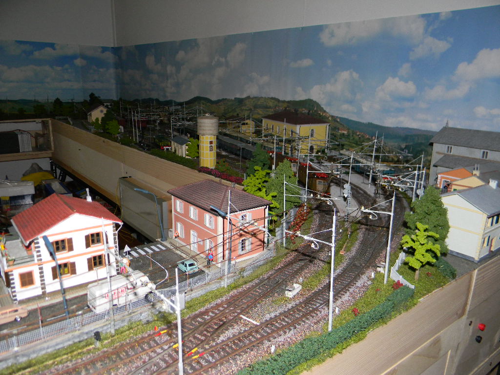

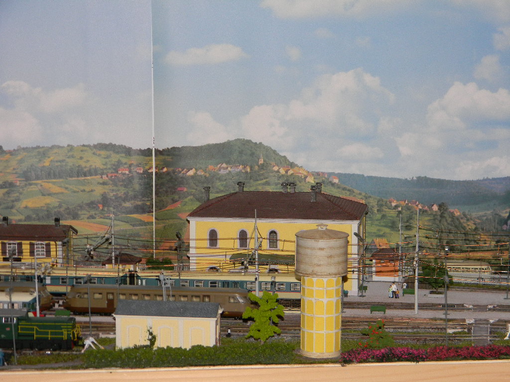

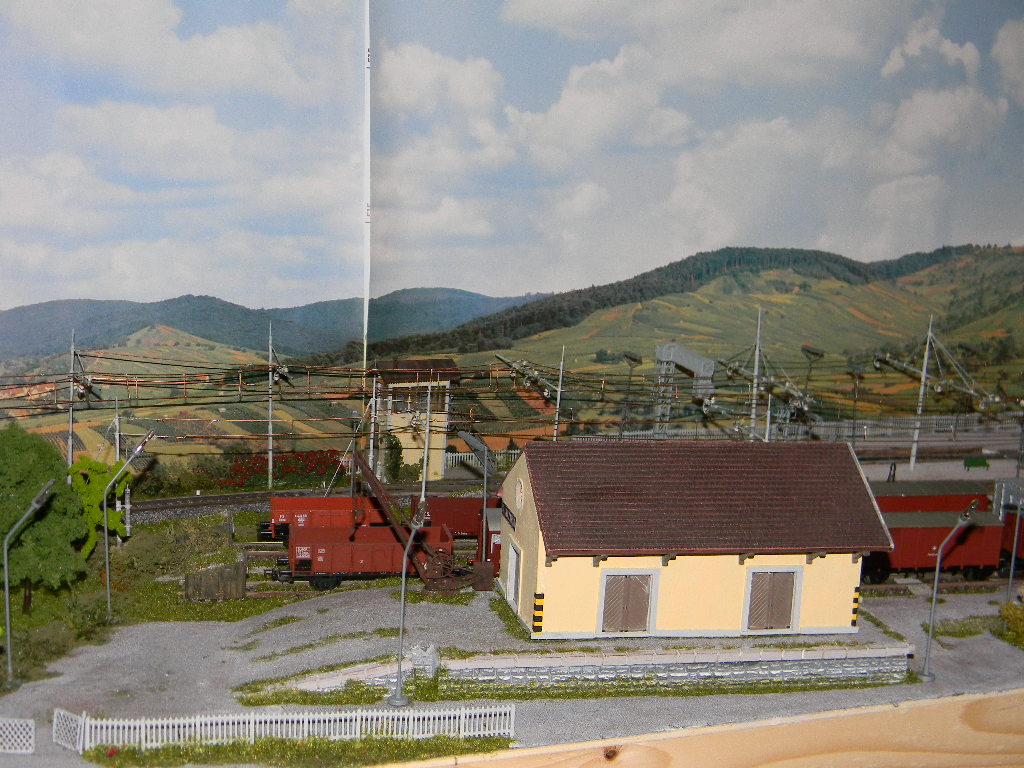

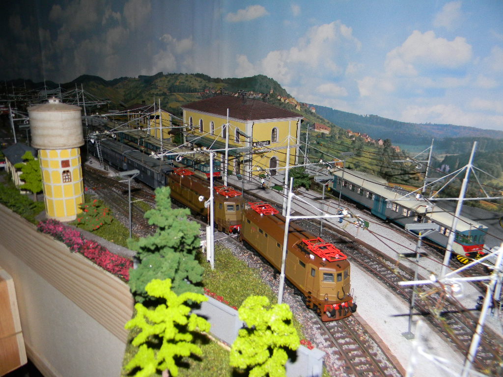

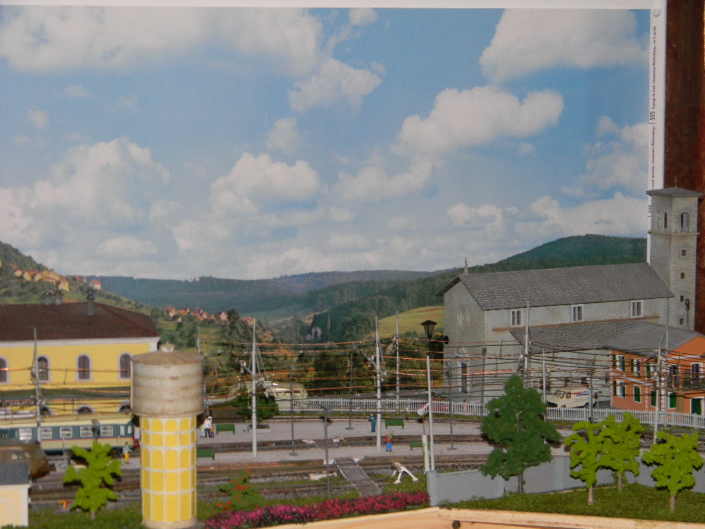

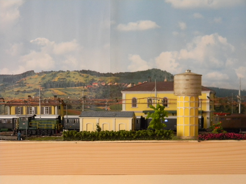

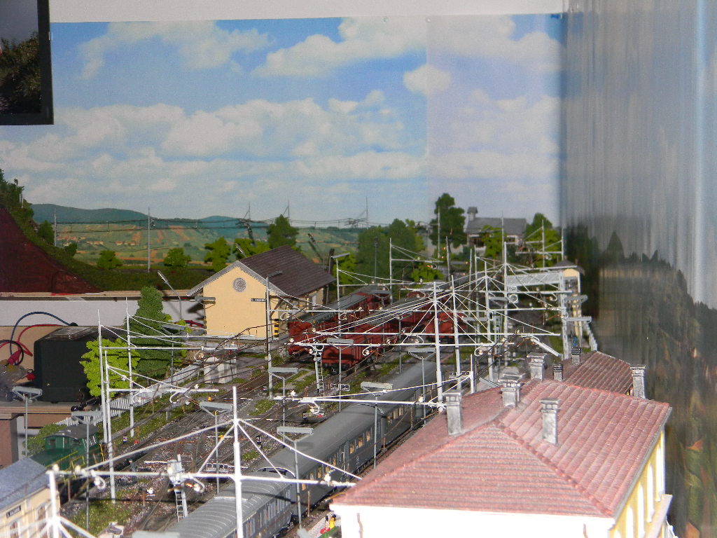

Ciao ragazzi e....... non più.
Ho fatto una prova con uno sfondo della Faller, che fra tutti mi sembra il più appropriato.
cosa ne pensate? Consigli?
Ciao a tutti

 Oggetto del messaggio: Re: PLASTICO: S. NAZARIO
MessaggioInviato: venerdì 31 maggio 2013, 18:25
Nome: STEFANO TARTARI
Messaggi: 395
Località: TERNI TR UMBRIA
Ciao, con lo sfondo (seppur fissato provvisoriamente) è tutta un'altra cosa! :o :shock:
Puoi, gentilmente, darmi il n° dell'articolo che potrebbe interessarmi per il mio plastichino?
STEFANO
MessaggioInviato: lunedì 3 giugno 2013, 9:00
Iscritto il: martedì 30 gennaio 2007, 15:27
Messaggi: 326
Località: Genova/Ogliastra
Ciao Stefano. Lo sfondo è il Faller art. 515. Questi è lungo cm 290 e per me, che me ne occorrevano 320 cm, ho risolto il problema, prendendo il terzo foglio ( C ) , 90 cm circa, e andato in un laboratorio fotografico, me ne sono fatto fare una copia ( invertita), così l'ho potuta aggiungere tranquillamente, senza rovinare l'opera. Certo, lo sfondo intero mi è costato 24 eur, mentre la copia mi è costata 16 eur. Però il risultato.......Ho già applicato lo sfondo tutto intero ed appena posso faccio due foto.
Mario

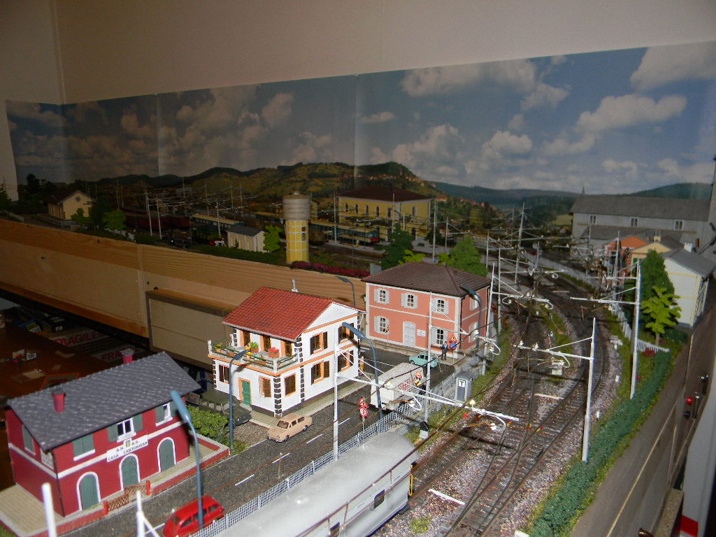

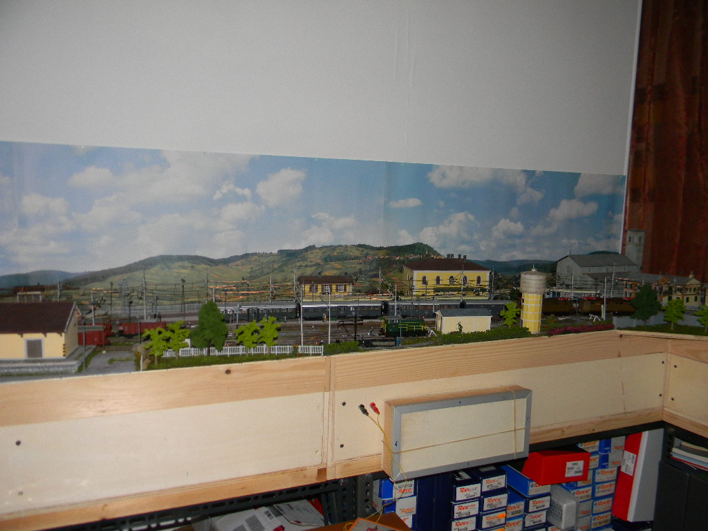

Ciao a tutti. Sfondo applicato. Ora tocca all'impianto elettrico.

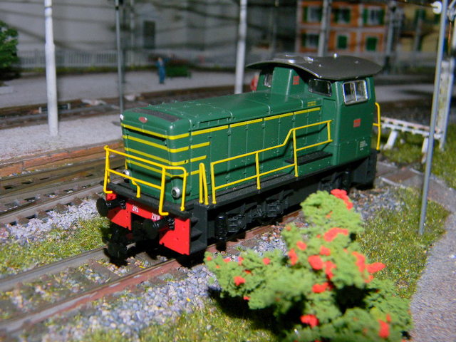

Ciao a tutti. Arriva l'autunno e ci rimettiamo al lavoro. Una piccola aggiunta in attesa di altri particolare che ho dovuto ordinare e chissà quando arriveranno.
