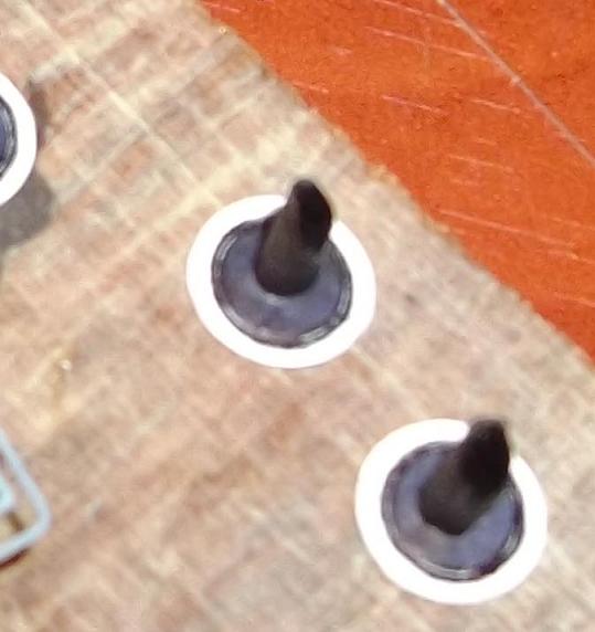

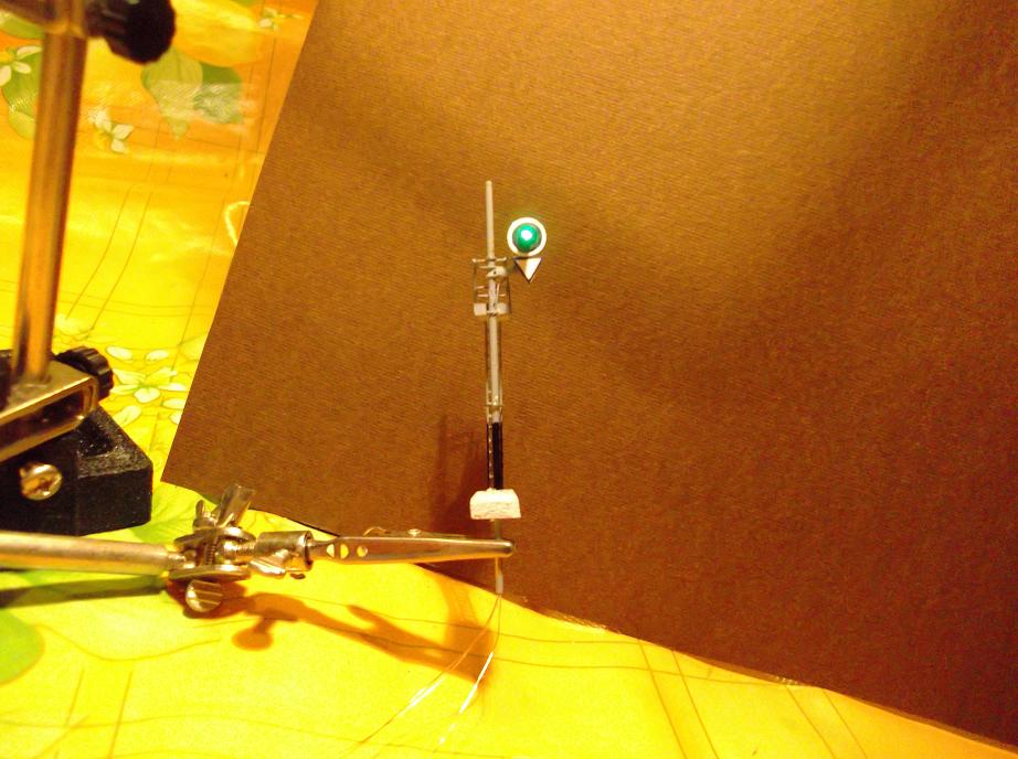

Ho finito le vele e montato i paraluce :)
DSCF3839.JPG [ 159.56 KiB | Osservato 7541 volte ]

curiosità: se le vele non sono in ottone (come pensavo che avrei fatto il il mio semaforo), ma in cartoncino/plasticard, i paraluce sono anch'essi di cartoncino e incollati alla vela? (plasticard non penso perche non si curverebbe cosi).
thanks!
 Oggetto del messaggio: Re: COME FARE: SEGNALI FS H0
MessaggioInviato: venerdì 31 maggio 2013, 12:19
crystal13 ha scritto:
bravo bravo!

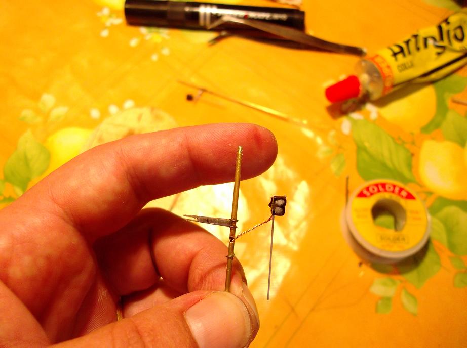

thanks!

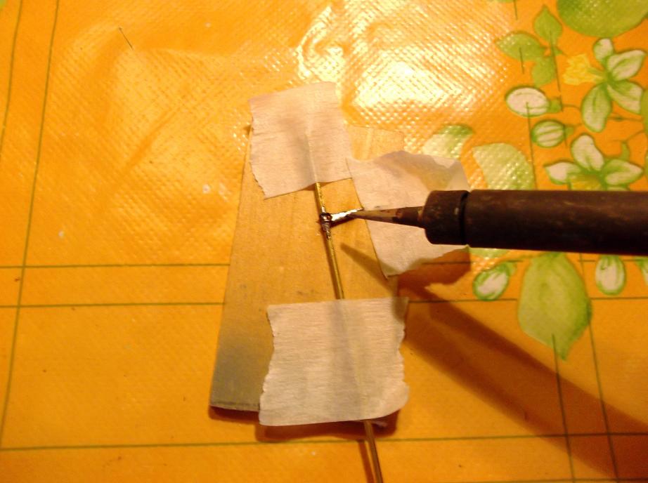

Si il paraluce è in cartoncino,però adotto un procedimento che io chiamo plastificazione.Il cartoncino viene prima intriso di vinavil,si attende il completo indurimento della colla e dopo aver dato la forma al paraluce lo si spruzza con abbondante smalto spray nero opaco.In questo modo il cartoncino divento rigido tipo plastica.
DSCF3857.JPG [ 115.83 KiB | Osservato 7508 volte ]

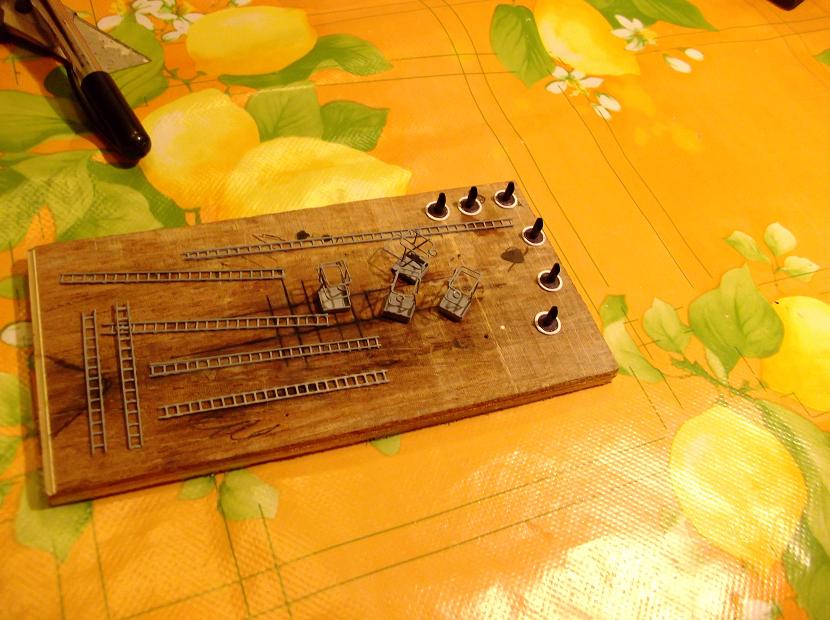

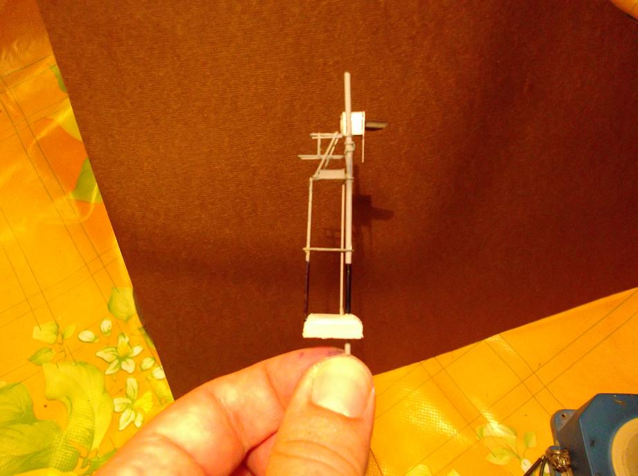

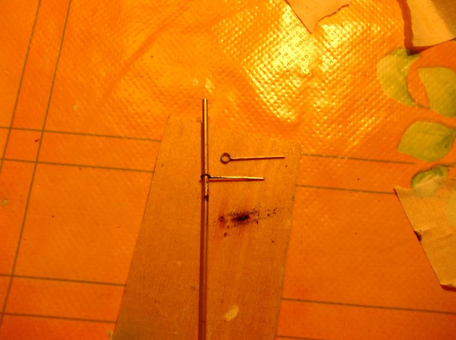

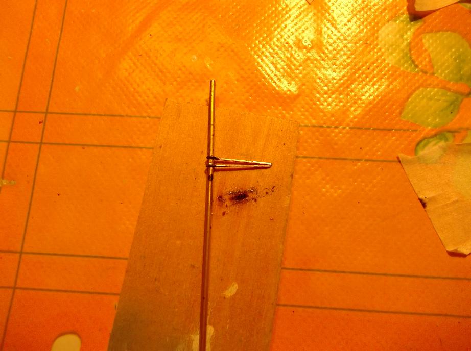

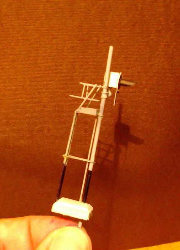

La creazione della mensola di appoggio.
DSCF3841.JPG [ 146.7 KiB | Osservato 7507 volte ]
DSCF3843.JPG [ 143.42 KiB | Osservato 7507 volte ]
DSCF3845.JPG [ 151.9 KiB | Osservato 7507 volte ]
DSCF3844.JPG [ 141.13 KiB | Osservato 7507 volte ]

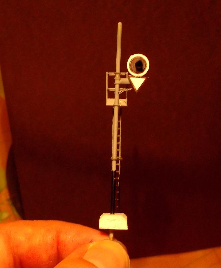

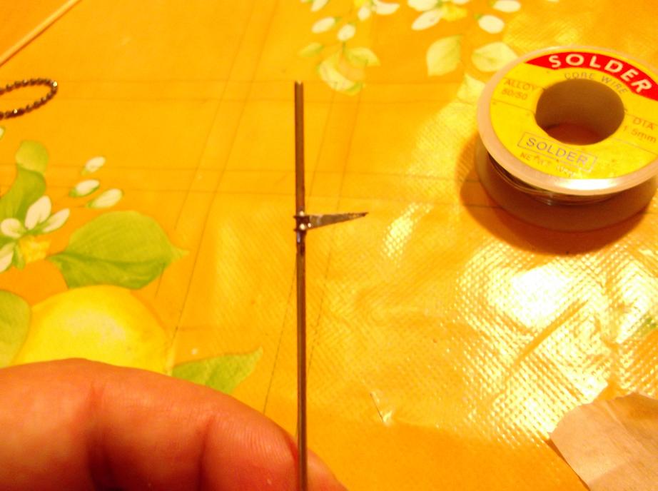

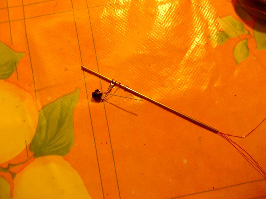

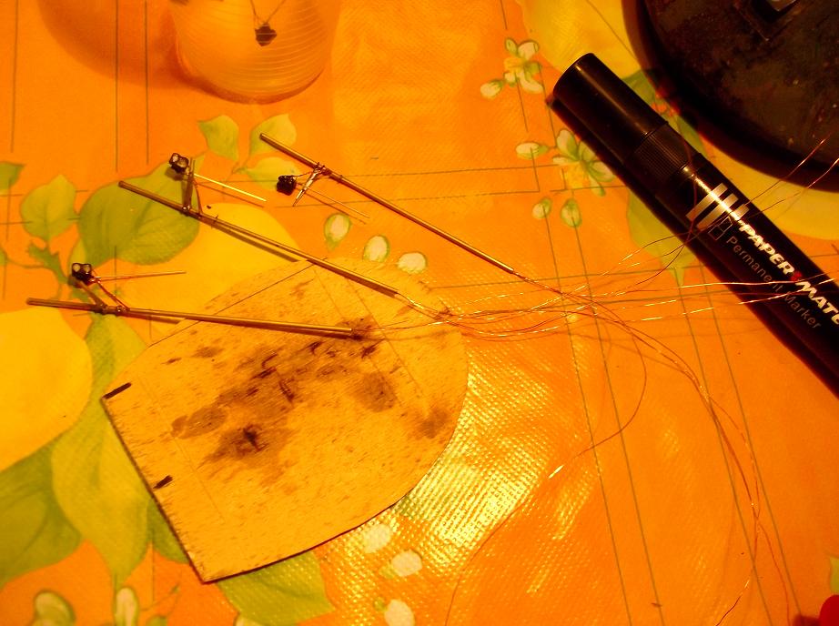

Inserimento dei fili smaltati e chiusura della parte alta del tubicino di ottone mediante goccia di stagno.
DSCF3854.JPG [ 141.33 KiB | Osservato 7504 volte ]
DSCF3848.JPG [ 140.43 KiB | Osservato 7504 volte ]
DSCF3847.JPG [ 168.58 KiB | Osservato 7504 volte ]

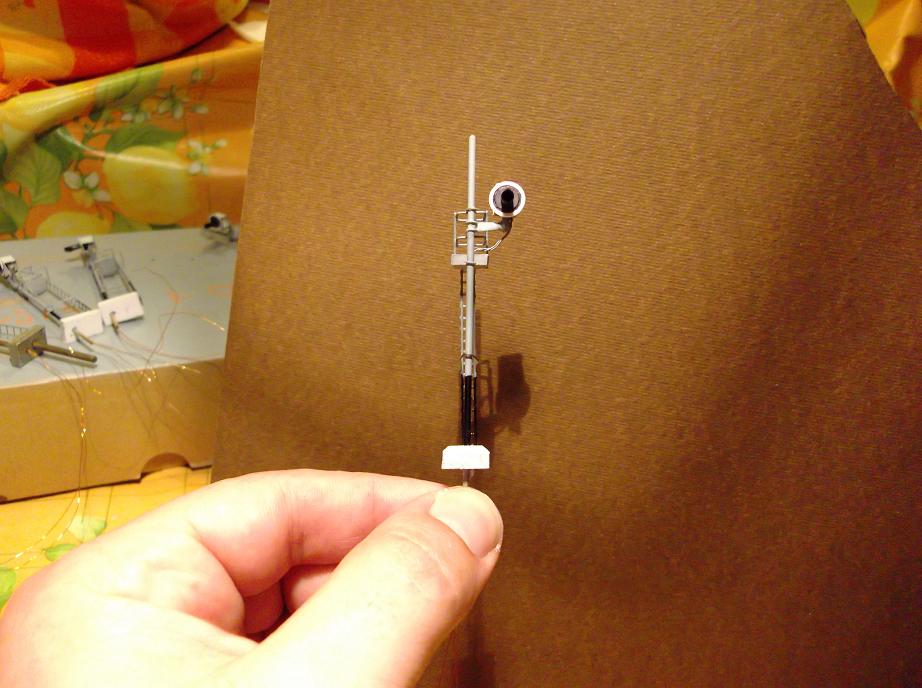

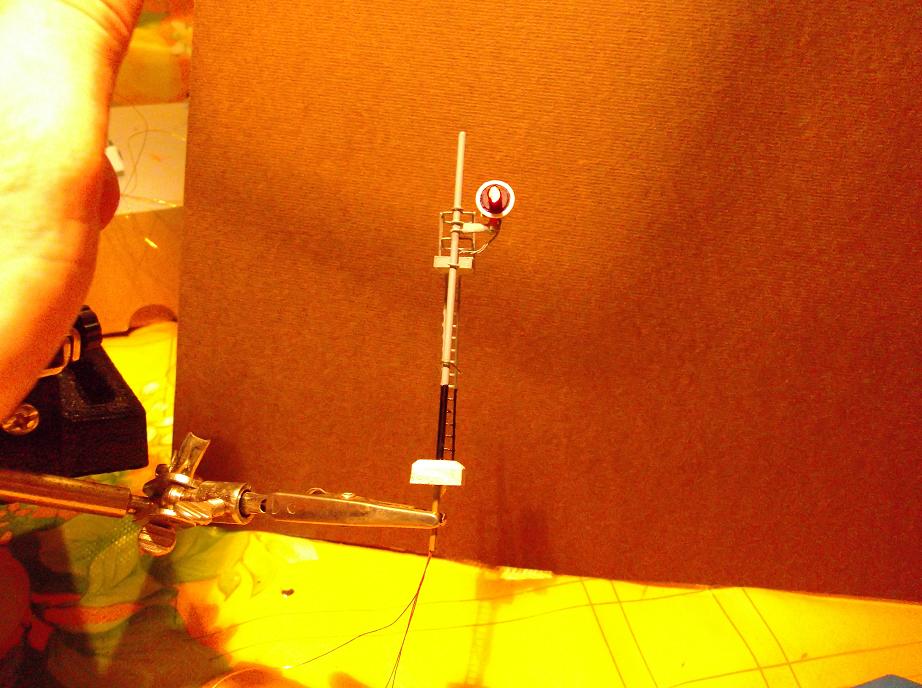

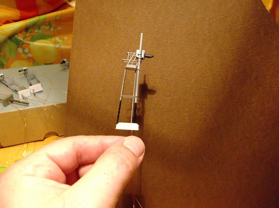

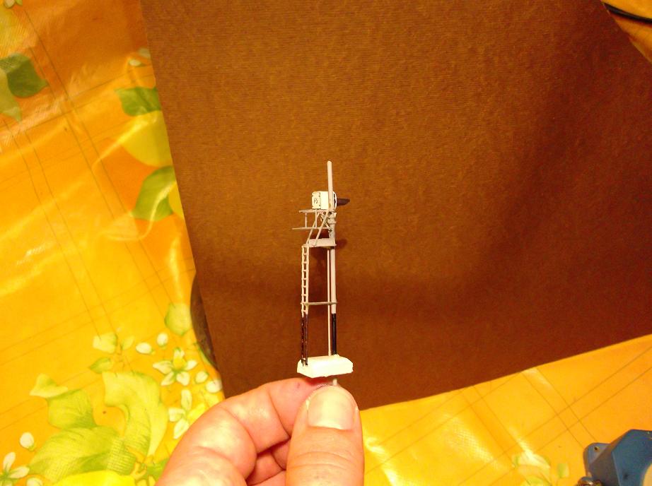

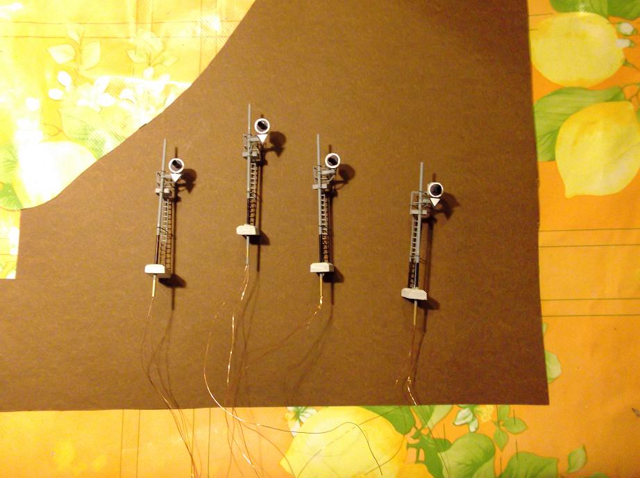

Finito di assemblare tutti i pezzi che ho precedentemente preparato.I 4 segnali sono pronti :wink:
DSCF3858.JPG [ 138.1 KiB | Osservato 7416 volte ]
DSCF3859.JPG [ 144.32 KiB | Osservato 7416 volte ]
DSCF3862.JPG [ 144.03 KiB | Osservato 7416 volte ]
DSCF3863.JPG [ 113.54 KiB | Osservato 7416 volte ]
DSCF3864.JPG [ 157.34 KiB | Osservato 7416 volte ]
DSCF3872.JPG [ 162.85 KiB | Osservato 7416 volte ]
DSCF3873.JPG [ 155.5 KiB | Osservato 7416 volte ]
DSCF3875.JPG [ 160.82 KiB | Osservato 7416 volte ]
DSCF3877.JPG [ 151.79 KiB | Osservato 7416 volte ]

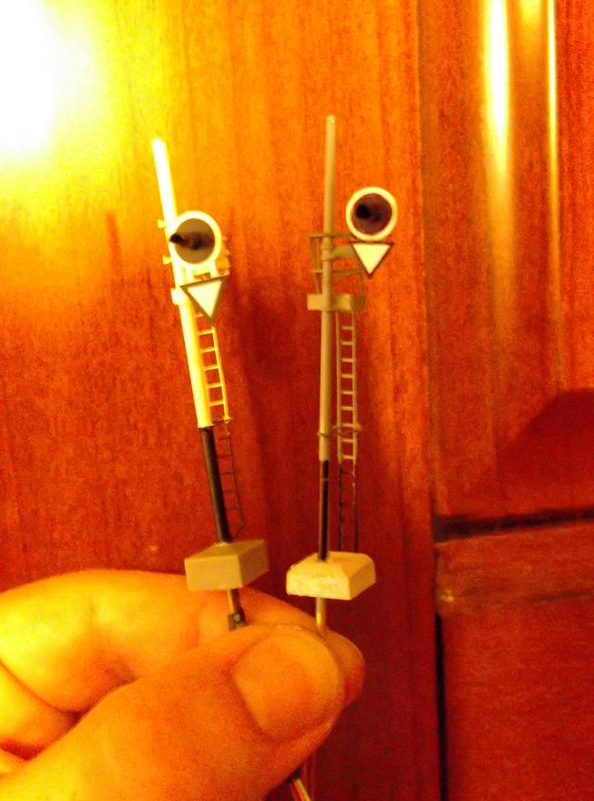

Effettivamente se si confronta il mio segnale (a destra) con quello di una nota ditta (a sinistra) il mio risulta essere leggermente più in scala :wink:

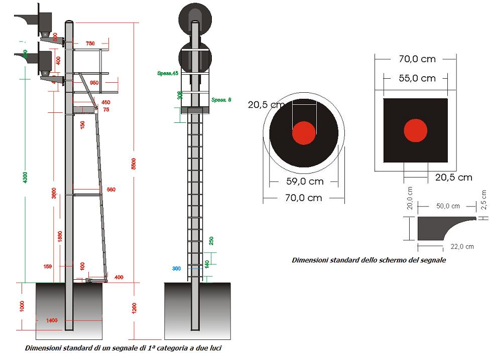

Le misure le ho ricavate da qui e sono attinenti con le misure dei segnali di "fermodellismo.it".
http://www.segnalifs.it/it/sa/N_dimsegnale.htm
misure segnale+.jpg [ 63.05 KiB | Osservato 7343 volte ]
