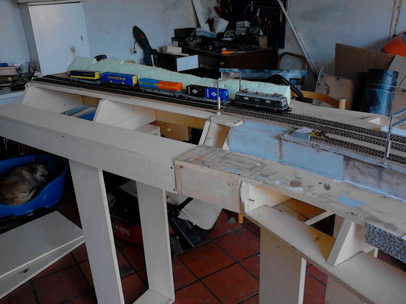

andrea-terzi ferrante grazie a voi , provero' il metodo del cemento , la curva ho scelto di farla con un raggio di 2000mm perche' non sopporto la spanciatura delle carrozze in curva , mi consente di portare l'interbinario a 34mm come da specifiche ffs per quel tipo di linea(s.gottardo) ed è sopraelevata di circa 1mm a centro curva come si vede dalla foto con re4-4 2serie ed re4-4 1serie.....questo interbinario cosi' stretto è molto realistico ma porta dei problemi con i segnali in linea che vanno fatti su misura e con certi pantografi troppo larghi pero' secondo mè ne vale la pena.....saluti

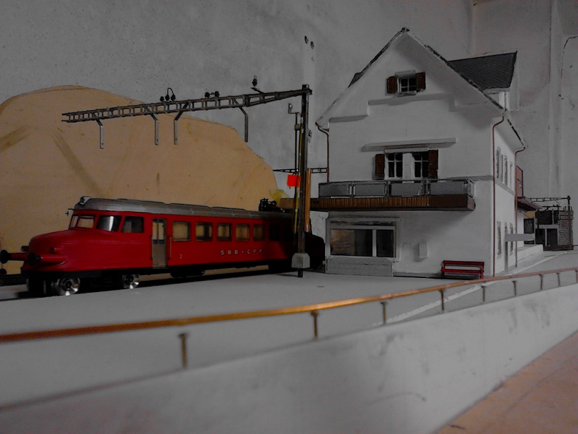

rbe2-4 in sosta a wassen

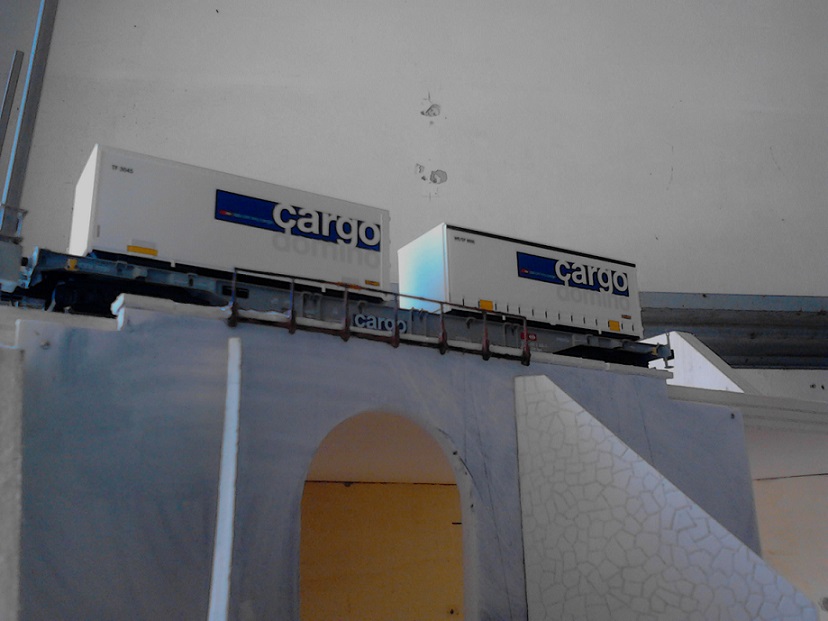

arrivato il legno.......via ad 2 nuovi moduli.......il rettilineo ed il curvone che porta al rohbach-tunnel,per un totale di 184cm....

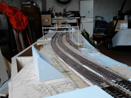

Località: pordenone

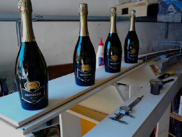

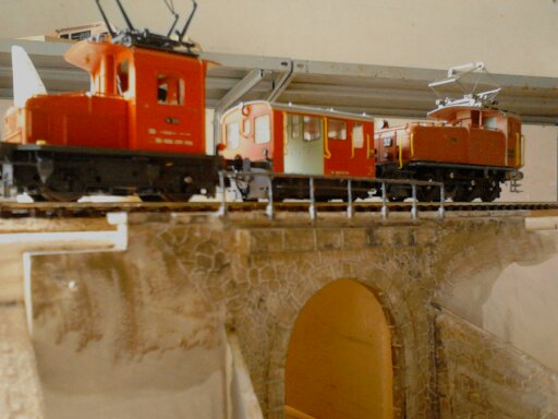

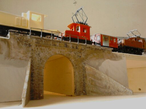

primi incollaggi di sughero piu' prova posizionamento pali catenaria......a proposito ho sbagliato ,l'interbinario è di 43mm non 34 come avevo indicato....ho invertito le cifre :(

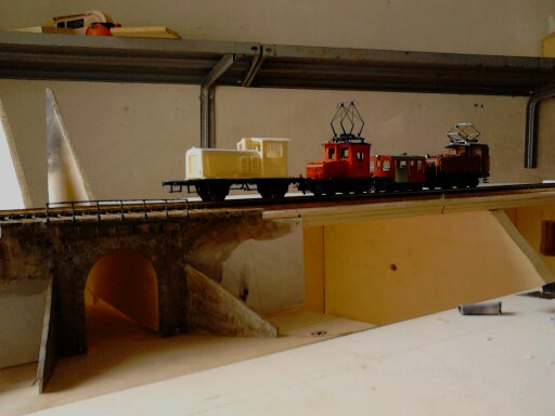

Messaggi: 632
Località: pordenone
piccoli passi in avanti.........purtroppo oggi si è rotto l'avvitatore :x :x :x :x :x

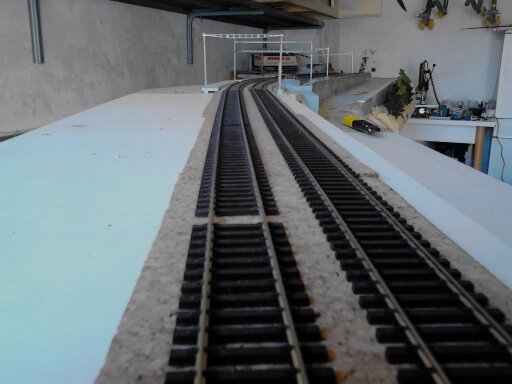

Località: pordenone

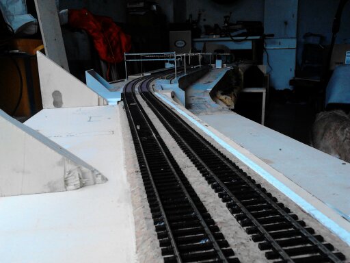

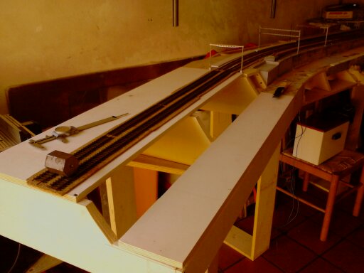

finite le ferie si ritorna al lavoro......posati binario ed canalina cavi sul modulo n5(rettilineo verso il rohbach-tunnel...

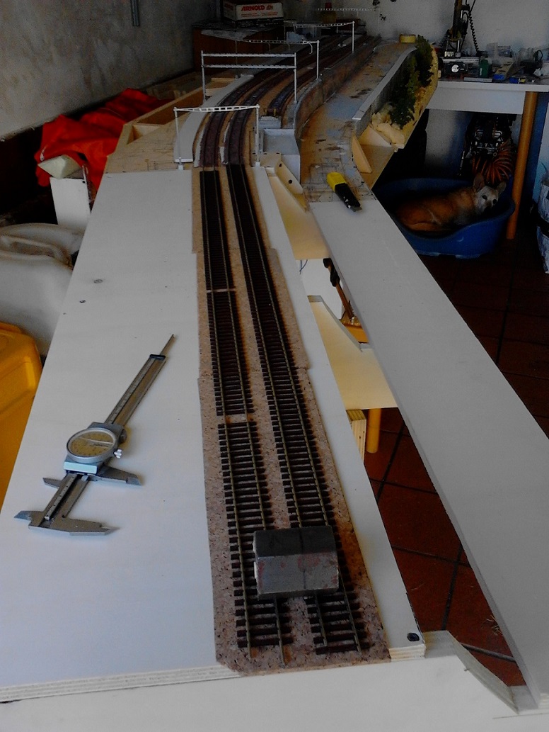

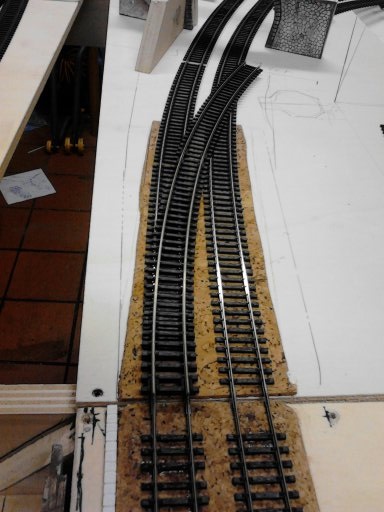

Messaggi: 632
Località: pordenone

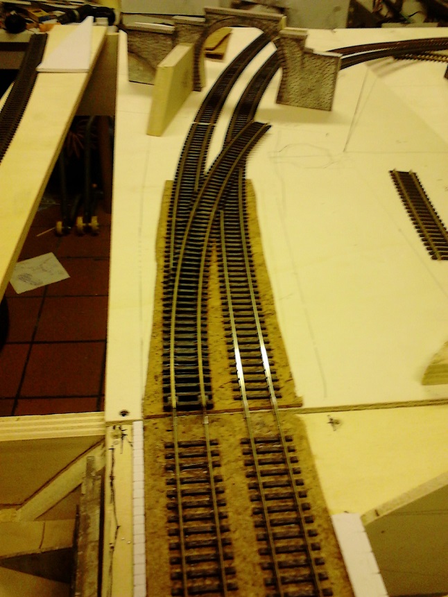

in questo punto,prima del portale del rorhbach-tunnel, la linea presenta una comunicazione in curva ,provando roco r9-10 pilz l'effetto è troppo schiacciato l'autocostruzione di 2 scambi r2000 non mi appassiona per niente quindi penso che faro' una semplice curva...anche perchè prima o dopo dovro' tornare indietro....ormai sono uscito dal garage :D :D sotto la curva r2000 sopra il r10 roco
uu 011.jpg [ 198.05 KiB | Osservato 9236 volte ]
uu 013.jpg [ 69.66 KiB | Osservato 9236 volte ]
 Oggetto del messaggio: Re: PLASTICO: mi presento io ed il mio plastico 'wassen'
MessaggioInviato: lunedì 2 settembre 2013, 23:25
Messaggi: 2853
E usare gli scambi Tillig flessibili? Potresti raggiungere un buon compromesso. In ogni caso metti la bretella ti servirà per le manovre...
