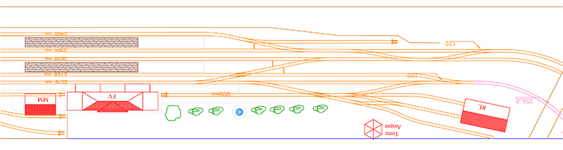

Ho provato a fare una modifica al progetto della stazione principale (il nome è ancora da definire Palmanova, Tarcento, Carnia, Pagnacco...).
Ho girato di 180° la rimessa locomotive, creando un binario tronco che può essere utilizzato come binario 1 nord, o per ricovero Automotrici o come asta di manovra della RL.
Ho anche ruotato di circa 15° la rimessa per creare un po' di movimento.
Cosa ne pensate?

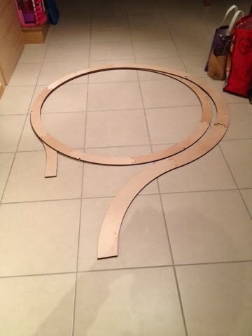

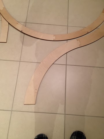

Comunque ieri sono arrivati i pezzi per la realizzazione dell'elicoidale che porterà la linea Pontebbana vecchia dalla stazione al livello 1 alla stazione nascosta al livello 0.
Commento file: Ingresso e uscita dell'elicoidale
elicoidale1.jpg [ 15.69 KiB | Osservato 9370 volte ]
I pezzi sono realizzati mediante taglio al laser di compensato di betulla da 10mm.
Il taglio l'ho fatto fare da una ditta friulana, a cui penso che mi rivolgerò anche per il taglio delle altre elicoidali del plastico.
Commento file: I pezzi montati a terra per la prima prova
elicoidale2.jpg [ 21.01 KiB | Osservato 9370 volte ]
Nel weekend spero di riuscire a ritagliarmi un'ora per iniziare a fissare almeno il primo giro della rampa...

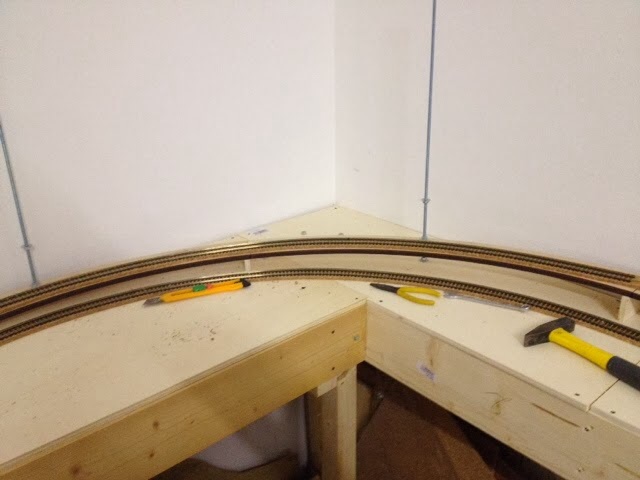

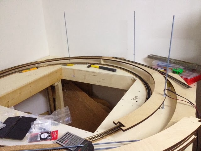

Inizia la salita.
Ecco i primi pezzi installati, pendenza 25x1000, raggio 700mm
