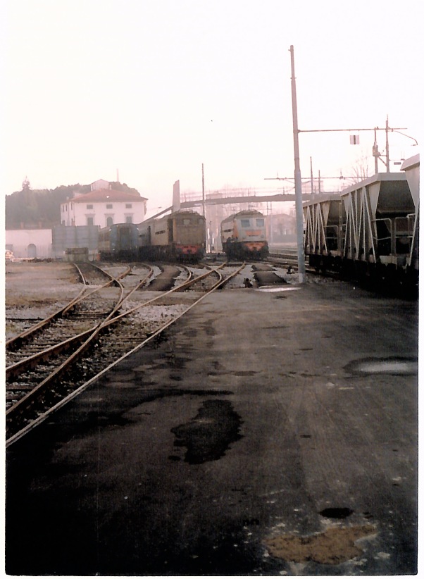

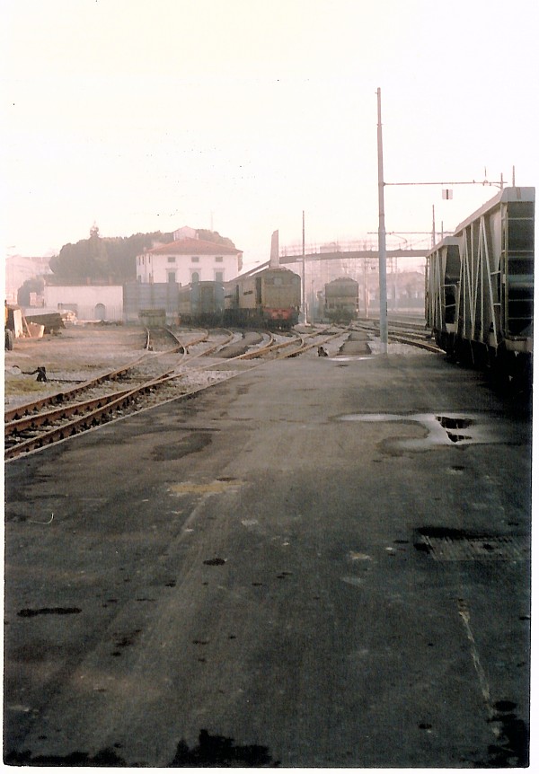

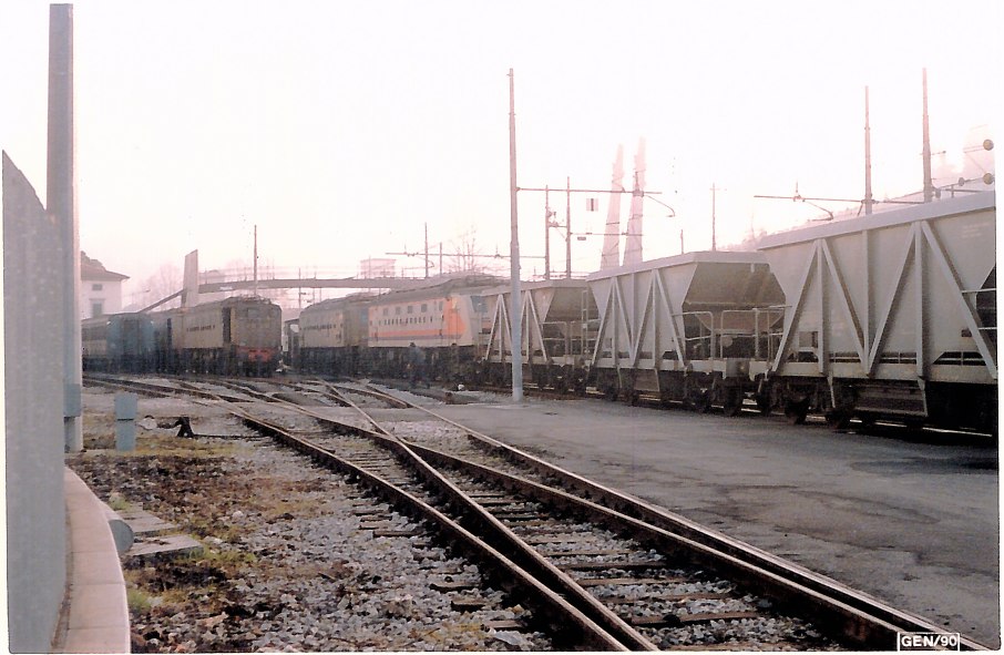

Ecco qualche foto di quel fascio di ricovero dello scalo merci di Montevarchi
con particolare riferimento a quella parte che chiamate "Inglenook" ('i che vorrà di'?).
Lo scanner fa decisamente schifo e il risultato non eccelle, spero siano accettabili.
Tre delle foto sono molto caratteristiche per motivi indipendenti dallo scalo.
Spero possano essere utili... se serve dovrei averne un altro paio dei binari di manovra dello scalo
per esempio per la losanga...

Sei un grande!! bellissime foto, si capiscono benissimo le geometrie del tutto. Io lo chiamo "inglenucche" perchè l'ho trovato scritto così, qui sui termini son precisi e fanno anche bene, potevo chiamarlo "forcone del diavolo a tre binari" ma non so se lo capivano in molti.
Interessante anche la sequenza binari annegati nell'asfalto e non, grazie mille per ora, spero di mettere a frutto qualcosa invece di tanti discorsi.

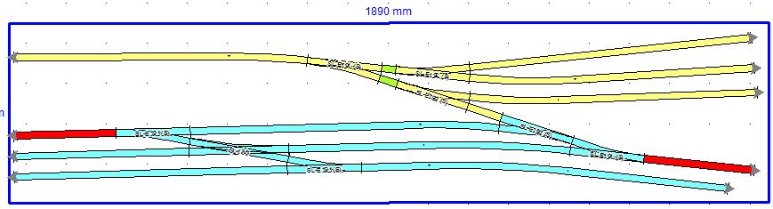

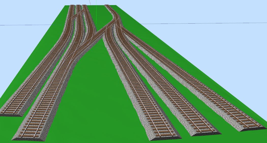

Dopo un po'di latitanza ho rimesso mano al progettino, ho cercato di migliorare la losanga, ho cercato di creare una divisione facile per ridurre il tutto a due pannellacci (900x500 mm circa), il taglio avviene nella zona segnata in verdolino.
I binari che mi convincono di meno sono quelli in rosso, non vorrei che la lunghezza troppo scarsa fosse un problema (siamo sui 255mm circa.. pochi..).
nella parte in alta vorrei riprodurre la strada (più in basso rispetto al piano del ferro) e a chiudere lo sfondo un po'di casette tipicamente toscane accennate per 1-2cm di spessore.
Anche in primo piano penso di ricreare una strada in modo da situare la ferrovia tutta in rilevato. Magari ci sta anche un sottopasso ma devo fare ancora due conti con le altezze e ci ragiono meglio successivamente, non mi sono posto delle grandi scadenze.
Daniele

Per recuperare spazio si potrebbe accorciare di una dozzina di cm la losanga. Perchè hai usato uno scambio inglese semplice?

Ottimo occhio, mi sono sbagliato a scegliere dalla libreria e avevo messo il semplice, poi ho aggiornato il progetto con il doppio. Accorciare la losanga a sx è semplice, a dx un po'più complicato.
Posso guadagnare qualcosa eliminando il tratto rettilineo subito dopo lo scambio che porta all'inglenook. Ho cercato anche di eliminare le curve superflue per quanto possibile per facilitare le manovre di sgancio seguendo il tuo consiglio.
Guadagnando una dozzina di cm si riesce a portare i due binari rossi critici alle estremità a 310mm circa, però spazio per fare qualcosina dovrebbe esserci, qui le carrozze da 303 mm penso verranno solo per farsi qualche foto per sbaglio...
Daniele

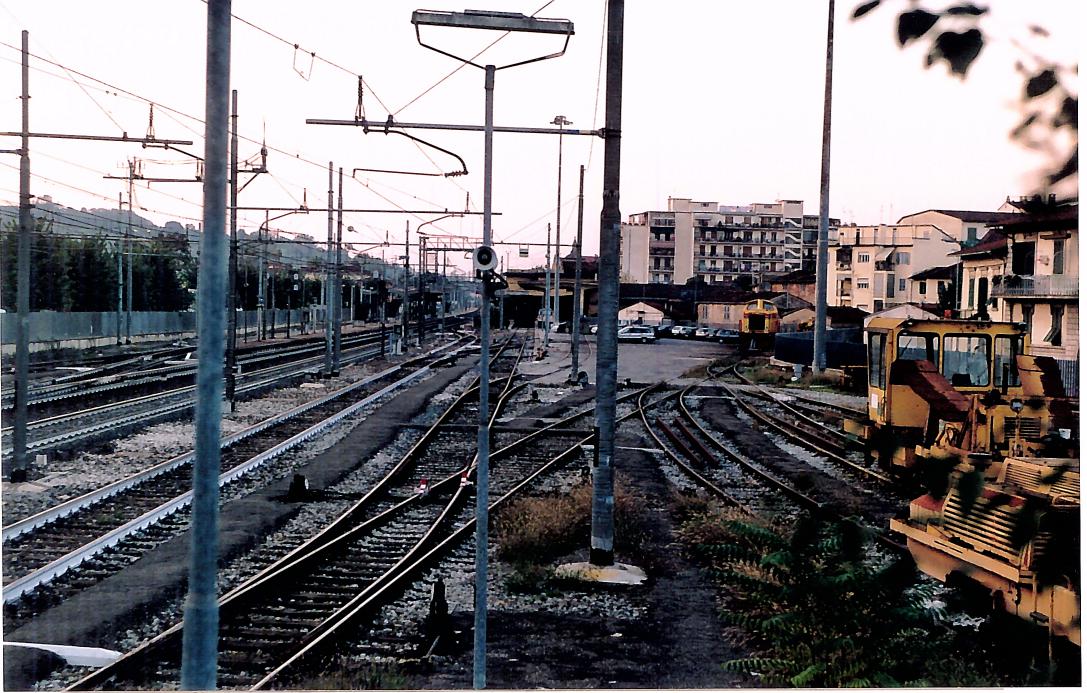

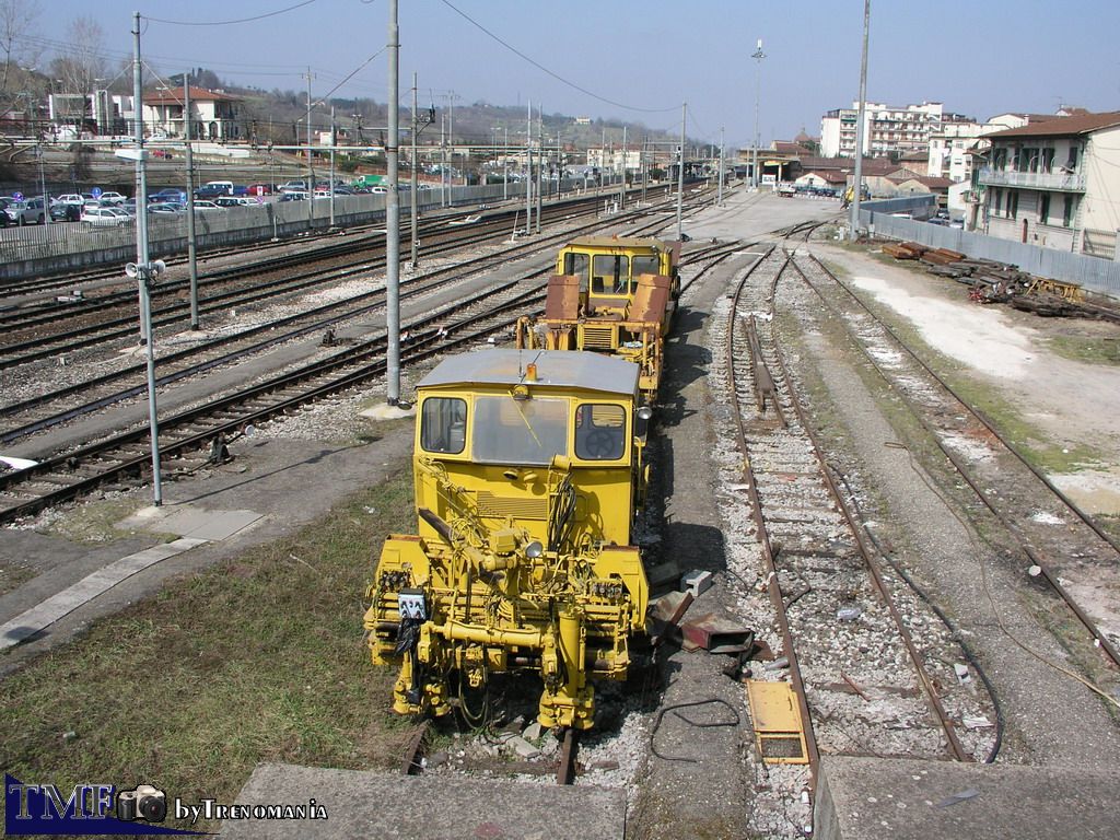

Un'altra foto molto bella, anno 2005, fotografo "cvolivie" (chiedo perdono all'autore ma non c'è il suo nome da nessuna parte..)
Si vede anche un cuore di uno scambio abbandonato in mezzo al secondo binario morto... non penso di riprodurlo ;)

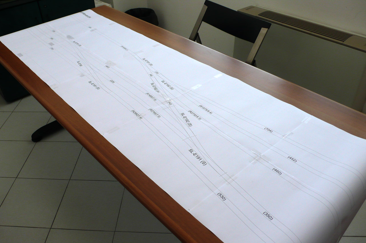

Stampato in scala 1:1 il tutto e assemblato su una scrivania dell'ufficio, mi piace!
Ho fatto anche la lista della spesa per i binari e son circa 160 euro grossomodo. Adesso vado a caccia del legname...
Daniele

Con il piano binari in scala 1:1, il modo migliore di verificare che tutto vada bene è farci delle manovre sopra anche senza binari...
