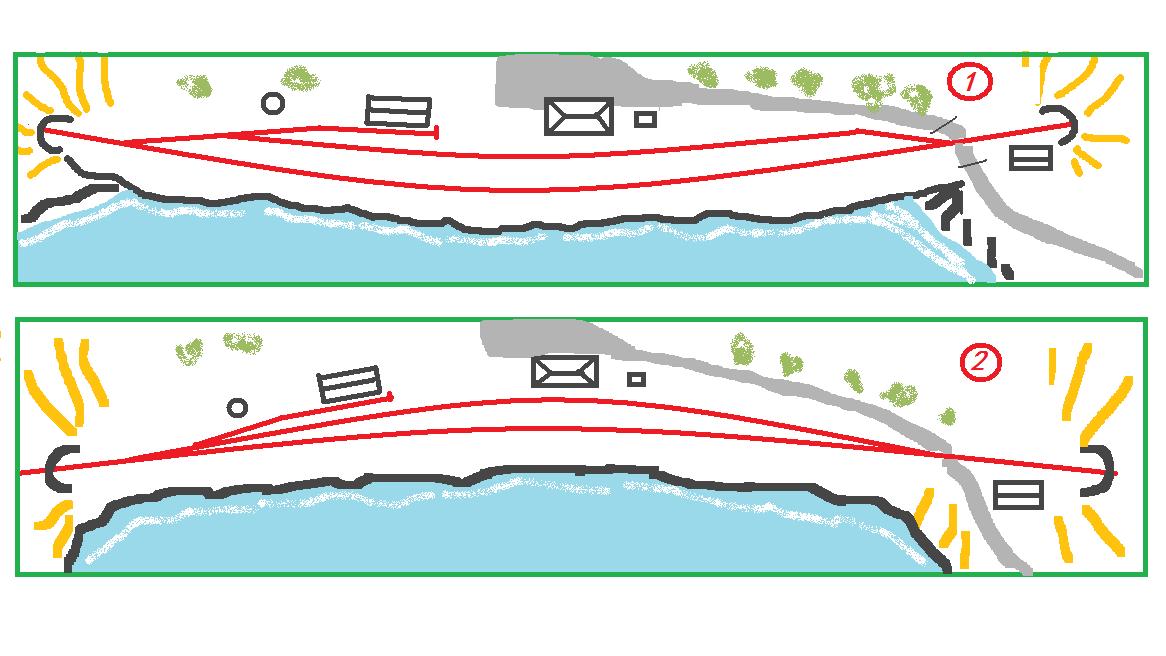

Ciao a Tutti.Io e il mio amico Lorenzo,abbiamo pensato di dare una leggera curva alla stazione con rotaia sopraelevata.Secondo voi,quale dei due tracciati è più veritiero?N1, o N2?Grazie del vostro aiuto :)

Entrambi, è la linea di costa che detta legge!
 Oggetto del messaggio: Re: PLASTICO: Nuovo lavoro. Stazione FS. 3 moduli.
MessaggioInviato: domenica 22 dicembre 2013, 12:57
Messaggi: 2308
Località: Più a est di Vienna
Esatto!
MessaggioInviato: domenica 22 dicembre 2013, 13:17
Messaggi: 2205
Località: Agram
io farei N1, per il fatto che N2 si mangia molto spazio con il mare, mentre N1 ha piu spazio dietro la stazione e sacrifica meno paesaggio ferroviari rispetto al paesaggio generico.
se invece parliamo dell'aspetto estetico, penso che N2 sarebbe migliore, avrebbe l'effetto ottico di un grandangolo, non male.
MessaggioInviato: domenica 22 dicembre 2013, 14:05
Io aggiungerei un'asta di manovra nello scalo (basta uno scambio) in entrambi i casi.
Scenograficamente forse sta meglio N1, per le motivazioni espresse da Marco.
Una nota: mi raccomando, l'inclinazione va solo sul binario di corretto tracciato, sul binario d'incrocio non avrebbe senso (tanto la velocità di transito sarà di 30, al più 60 km/h per via degli scambi!).

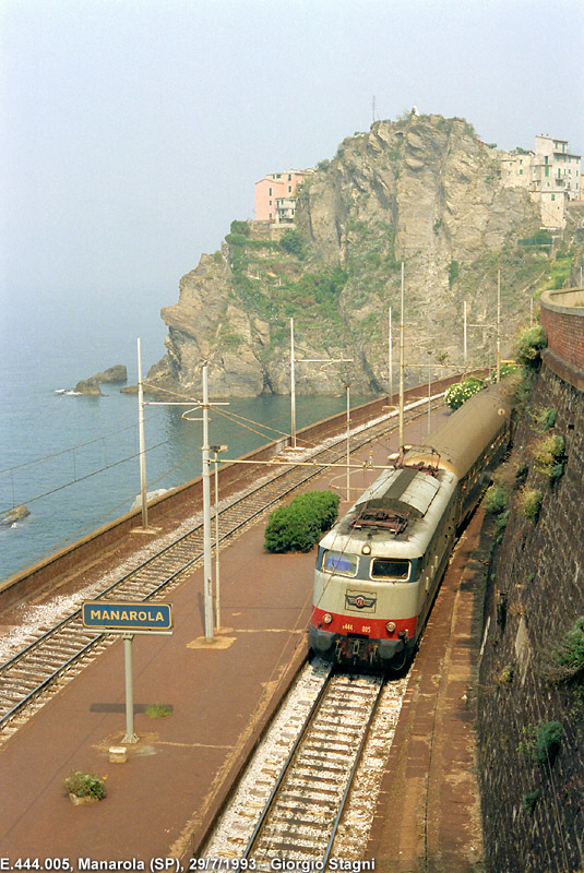

Un esempio di piano binari tipo N1:

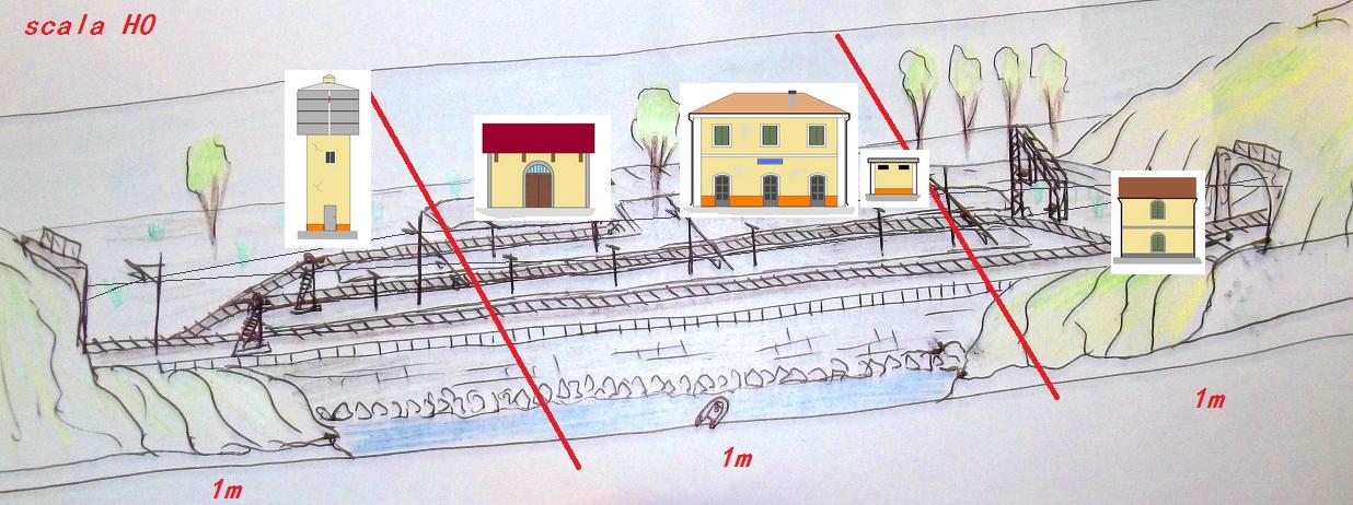

Altra variante.Che ne dite?

Spettacolare Axel, ci sta bene il tronchino di servizio opposto al binario del MM.
Questo è il genere di stazione che a me è sempre piaciuta, semplice che a mio avviso in un plastico o diorama che sia rende tantissimo!
Te ne commissionerei un paio anch'io...volentieri...visti poi i lavoi che fai....superlativi.
Buon proseguimento lavori.

Grazie Massi :)
Mi piacerebbe sentire anche altri pareri sull'ultimo disegno inserito.Il tronchino è stato messo :wink:
Grazie sempre a tutti per i consigli :)

l'ultima variante mi piace molto.
Tra i primi sceglierei la soluzione N2....
MessaggioInviato: sabato 4 gennaio 2014, 19:14
Tronchino forever, non posso sopportare quando manca! :D

Alessandro,
in merito alla soluzione n. 1, cosa ne pensi di sostituire lo scambio che porta al tronchino con uno scambio inglese o simile? Daresti la possibilità di manovrare i carri sul primo binario (es. per un treno raccoglitore), lasciando libero il binario del corretto tracciato.
Buon lavoro,
Ermanno
