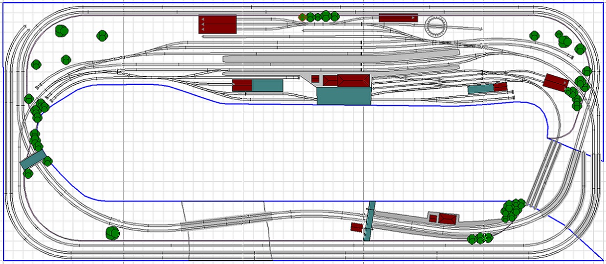

Ciao Daniele,figurati sei libero di rispondere quando vuoi.Per quanto riguarda i vostri consigli sui binari :( li ho seguiti alla lettera :lol: spero solo di riuscire a venderli :mrgreen: Tornando al progetto la prospettiva a cui mi riferisco è quella lungo il lato da 240 cm in cui l'osservatore ha due piani separati e abbastanza distanti tra loro,x quello davanti avevo pensato ad una linea costiera con qualche bel ponte,quello piu interno una stazione e un paesaggio collinare sullo sfondo.Non sono ancora riuscito a procurarmi il n°55 di TTM consigliatomi da BOMBY e come progettazione del piano binari sono ancora in alto mare.Seguo con interesse gli sviluppi del tuo tread sulla meccanizzazione dei deviatoi che trovo molto interessante, sto facendo anche io delle prove e se trovo qualcosa di interessante le inserirò li.Forza ragazzi datemi una man :idea: o vi do carta bianca :lol: io farò da manovale e voi mi dirigerete :mrgreen: Ciao Pasquale

Questo progetto te lo aggiungo al volo, la duegi ha messo il pdf gratuito (mi ricordo c'erano stati degli errori di stampa..). TRE ROTAIE IN LUCANIA (autori sempre Federici & De Regis..), non è d'obbligo il doppio scartamento:
http://www.duegieditrice.it/wp-content/ ... ucania.pdf

Salve a tutti,ultimi aggiornamenti.Seguendo il consiglio di molti di voi"tutti"ho venduto tutto il materiale rocogeoline :P .Attendo consigli su che tipo-marca mi posso orientare,cercando di contenere i costi ed avere comunque una buona resa.Come spunti mi piace molto questo tracciato di Bomby però devo cercare di adattarlo ai miei spazi e semplificarlo.L'idea di una linea analogica x l'AV e una digitale x la stazione con movimento merci è proprio quello che mi piacerebbe realizzare. download/file.php?id=36266 Datemi una mano.Grazie e saluti 8)

Scusate ma ... ho aperto il file 36266 e non capisco un particolare del progetto: si tratta di un doppio ovale "di parata" separato dal resto dell'impianto o ho visto male?

Si Fabrizio è cosi' sono separati. :wink:

Posso permettermi dalla mia modesta esperienza un piccolo consiglio .... ritengo che in un impianto il treno debba poter arrivare in tutti i punti, a partire dal piano inferiore fino all'estremità superiore, salvo si tratti di linee a diverso carattere costruttivo, es. linea a scartamento ordinario e linea a scartamento ridotto o situazioni simili. Poi ognuno è libero di fare ciò che vuole ...

Quanti e per quante volte hanno fatto la stessa osservazione su quel progetto? Oserei dire milioni... :mrgreen:
Era una specifica del progetto, fatto ad personam per l'amico Cesare - FSE: viewtopic.php?f=7&t=64879&hilit=puglia&start=135 Leggendo, anche più avanti ci sono le varie descrizioni.
Se possibile, anch'io cerco di rendere tutte le zone raggiungibili da tutti i punti del plastico, ma bisogna sempre valutare caso per caso. Ed il caso delle linee passerella è sempre un caso un po' "a parte". Poi, i gusti sono gusti, c'è poco da dire.
Per il resto, quello lo considero un buon progetto, ma non credo sia adatto a stare nella stanza dove andrà a stare! Il rischio che si riempia troppo è elevatissimo. Appena ho un minuto libero provo a metter giù qualcosa (l'articolo per TTM 50epassa è impegnativo, un progettino non piccolo!).
Bisogna porsi però delle domande:
- inteso epoca IV-V (restringendo, prima metà anni '90?)
- ambientazione Centro-Sud (costa -Tirrenica/Adriatica/Ionica-, interno -Tavoliere delle Puglie/Interno di Basilicata, Calabria o Campania-, montagna? -dorsale appenninica- ?)
e con queste due ci si è giocati la linea AV, al limite si passa ad una Direttissima (Roma-Napoli via Formia);
- come intendi sfruttare la stanza? Ci sono ovvero impedimenti (colonne, porte, finestre che debbono potersi aprire -confrontarsi con eventuali consorti, fidanzate, madri, nonne, ecc.-); la stanza deve essere destinata anche ad altri usi?;
Per quanto riguarda i binari, se vuoi stare sull'economico, mi orienterei sui Piko: hanno una geometria non imbarazzante, e la rotaia, seppur in codice 100, è piuttosto fine, costano poco (specie se presi in Germania). Poi, un po' di "mischiuzzo" non fa mai male, nel caso occorra.

Ciao Bomby,si in effetti anche io penso sia tanta roba infatti vorrei semplificarlo un pò,ma il tuo progetto mi piace molto e vorrei cercare di realizzarlo.La linea direttissima è quella che intendevo sono di Napoli e dagli anni ottanta l'ho percorsa un milione di volte con tutti i tipi di vetture e macchine FS.Per quanto riguarda lo spazio non ho difficoltà ne di porte o altro "moglie inclusa la stanza è tutta mia e guai a chi osa varcare la soglia :lol: "posso rivedere il piano e allargarlo dove occorre,solo il piano in alto e i due lati sono addossati alla parete e quindi li nada :( Il periodo è esattamente quello dei miei modelli fino all' avvento xmpr :mrgreen:Attendo fiducioso un tuo aiuto,e quando scenderai al di là del Rubicone ti offro una cena qui a Napoli :lol:

Ho avuto un po' di impegni, e rispondo solo ora.
Ho dato un'occhiata alla linea via Formia. Direi che le stazioni interessanti e che potrebbero essere poste in un ambiente domestico potrebbero essere:
Da Roma:
- Cisterna di Latina (con qualche riserva);
- Fossanova (anche qui qualche riserva);
- Monte San Biagio (ecco, questa... :D );
- Fondi;
- Itri;
- Sessa Aurunca (con molte riserve);
- Falciano-Mondragone-Cannola;
- Cancello-Arnone.
A te la scelta...

Ciao Bomby,grazie x l'interessamento.Penso che M.S.Biagio vada benissimo,intanto nell'attesa ho modificato il piano nell'angolo in basso a destra :arrow: vedi linea gialla.Infatti in quel punto lo vedevo troppo costretto quindi ho deciso di ampliarlo in modo da non avere raggi troppo stretti.Cosa ne pensi? Saluti Pasquale

Andrea, se vai a guardare le stazioni che ho suggerito a Pasquale sono tutte molto raccolte (tranne quelle su cui avevo dei dubbi).
Ho scelto quelle per 2 motivi, fondamentalmente:
- per farle stare senza stonare dentro ad una stanza;
- perchè, essendo piccole, danno comunque modo di farsi le ossa e procedere per passi.
Quella stanza non è necessario riempirla tutta nello stesso momento, anzi. Suggerisco di completare una parte alla volta: col passare del tempo (e col crescere della pratica e dell'esperienza) si affineranno le proprie tecniche ed il risultato sarà via via migliore (tanto che magari dovremo restaurare le parti che sono state cominciate per prime...).

C'è un però, a mio modo di vedere: il progetto è una cosa, la realizzazione pratica è un'altra. Mi spiego meglio. Secondo me il progetto dovrebbe contemplare (quantomeno a grandi linee) tutto ciò che desideriamo realizzare, andando a definire le varie aree, i vari punti di interesse, in modo da armonizzare il tutto. La realizzazione pratica dovrebbe invece procedere per passi successivi, predisponendo ogni volta le connessioni per l'eventuale passo successivo, ma facendo in modo che quanto già realizzato sia fruibile già da subito.
Avendo già ben chiaro un progetto finale in mente, l'aspetto finale del plastico (se mai verrà completato tutto il progetto iniziale) sarà armonioso e non darà la (spiacevole) sensazione che si siano aggiunti man mano dei pezzi. Per quanto si sia stati bravi, le aggiunte fatte ad un impianto già terminato saranno sempre evidenti, se non sono state predisposte, specie se sono state fatte in tempi molto successivi all'ultimazione del corpo principale. Con la predisposizione si evita questo rischio: se sappiamo che lì ci sarà un prolungamento, ed abbiamo già predisposto la sede dei binari ed il paesaggio confinante in modo da accoglierlo, anche se il progetto di massima iniziale dovesse subire modifiche (accade sempre), la transizione vecchio => nuovo sarà sempre poco evidente, in quanto già pianificata.
Detto questo, hai ragione, ogni tanto mi dimentico di ricordare di non voler avere tutto e subito. Questo perchè, forse, è insito nel mio modo di pensare, e lo do per scontato (sbagliando). Io stesso, pur avendo il mio progetto da parte (ricordi Vignola? è praticamente costituito dalla sola stazione e basta, anche perchè non c'è altro spazio!), attenagliato dai dubbi sul progetto (quello della parte nascosta: ho previsto di usare un "ascensore", ma come lo faccio, visto che deve essere amovibile? Occorre uno studio approfondito della cosa per evitare che dopo ogni smontaggio e rimontaggio ci sia da ricalibrare tutto il sistema!) e sulle mie capacità artistiche, non avendo abbastanza tempo (e fondi) da dedicare al plastico, preferisco aspettare e farmi una cultura.
