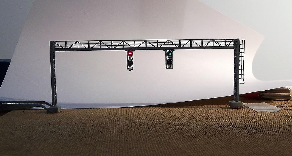

Verniciato...Da notare la verniciatura con effetto zincato picchiettato,tipico di questo materiale (al vero).
Che ne dite?

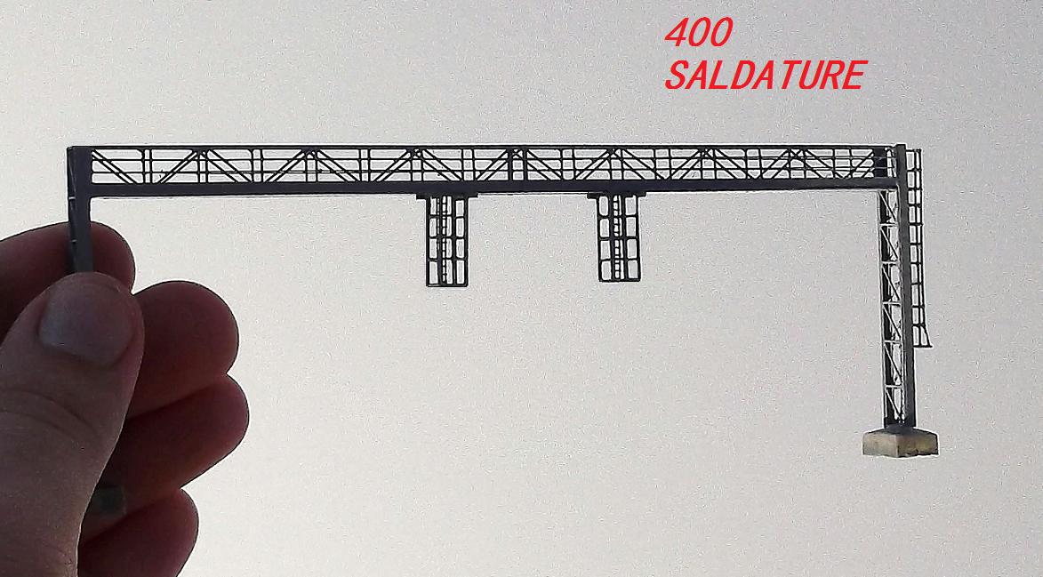

Snajper,perchè non posti i tuoi lavori,sono curioso :D
Intanto ho contato le saldature che ho fatto,sono circa 400 :shock: :shock: :o
DSCF4262.JPG [ 141.62 KiB | Osservato 4331 volte ]

Pronte vele e paraluce :wink:

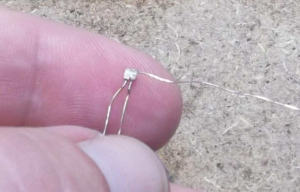

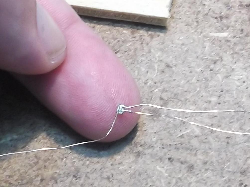

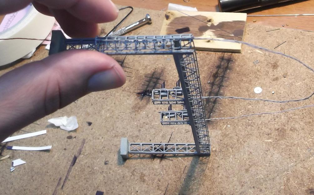

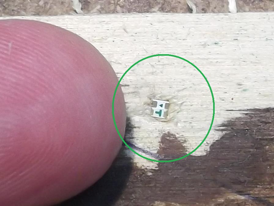

Anche i micro led smd sono stati saldati!
DSCF4270.JPG [ 149.31 KiB | Osservato 4269 volte ]
DSCF4279.JPG [ 157.67 KiB | Osservato 4269 volte ]
DSCF4281.JPG [ 158.86 KiB | Osservato 4269 volte ]

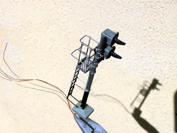

MessaggioInviato: mercoledì 30 ottobre 2013, 13:11

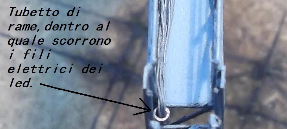

Cablaggio.I fili passano all'interno di un tubicino cavo di rame inserito in mezzo al traliccio di destra,parzialmente nascosto alla vista.
DSCF4283.JPG [ 183.47 KiB | Osservato 4248 volte ]

Lavoro da certosino che merita grande stima.
Mi permetto solo due appunti per un eventuale miglioramento:
- il sotto della trave nella realtà non è piatto ma a traliccio anch'esso,
- lateralmente le gabbie dei segnali sono protette con rete.
Entrambe queste migliorie non dovrebbero essere impossibili da apportare pur in considerazione che la scala è la N.
Personalmente mi ero impelagato in realizzazioni simili, ma in scala H0, tanti ma tanti anni fa, ovvero nel 1979 quando mai nessuno penso ne avesse mai realizzate e nessuna ditta di fermodellismo si era ancora cimentata.
Se noti la trave ha il traliccio sotto e la passerella simil-zigrinata sopra e le gabbie dei segnali hanno la rete laterale.
E' rimasto un esemplare unico... :roll:

Hai perfettamente ragione.Lo so benissimo,infatti ho realizzato parecchi portali in quel modo.(vedi foto)Ultimamente però ho voluto effettuare questo compromesso.La rete non mi soddisfa più.

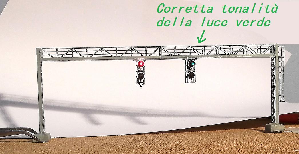

 Oggetto del messaggio: Re: COME FARE: Segnale a portale per ASN
MessaggioInviato: mercoledì 30 ottobre 2013, 15:50
Finito :D
DSCF4304.JPG [ 131.3 KiB | Osservato 4226 volte ]
DSCF4288.JPG [ 129.64 KiB | Osservato 4226 volte ]
DSCF4295.JPG [ 94.17 KiB | Osservato 4226 volte ]
DSCF4301.JPG [ 116.03 KiB | Osservato 4226 volte ]

Beh, in questi segnali di rete ne hai messa fino troppa... :mrgreen: di solito è solo nella gabbia del segnale.

E no!!!Qui ti sbagli :mrgreen:
Le foto parlano da sole :wink:
Comunque nella realtà mi è parso di vedere gabbie anche senza reticolo,solamente protette da elementi orizzontali.
PS:Ma ilsegnale che hai fatto tu,è di fantasia?Noto che gli elementi trasversali non sono ancorati al traliccio portante,e dall'altro lato sono addirittura montati al contrario :shock:
Nella realtà come farebbe a star su quella pesante passerella? :roll:

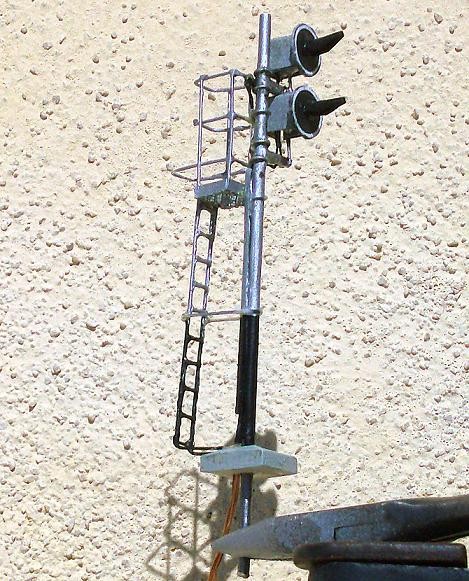

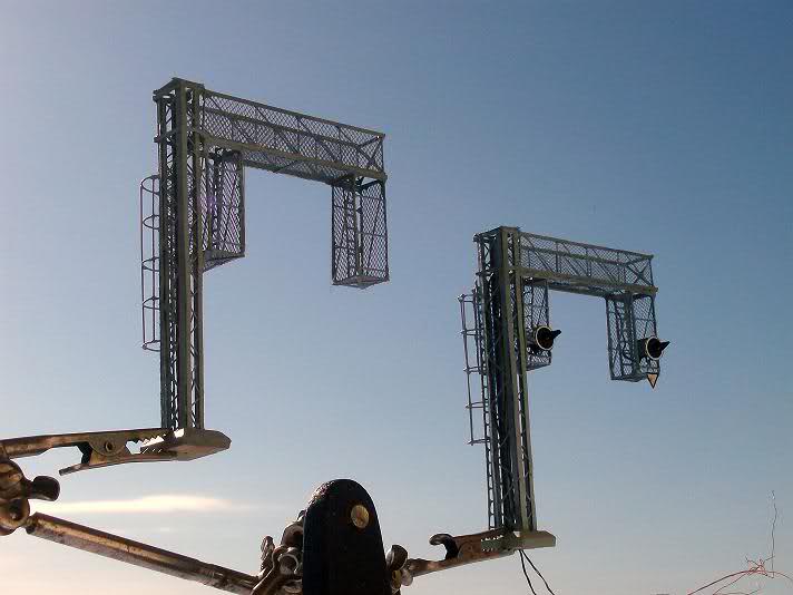

Bello invece il segnale a 3 luci!Com'è che hai fatto la scaletta d'ispezione?
Io tempo fa ho realizzato questo a 2 vele.
Alex :)
PS:Se hai altri "reperti antichi" postali pure,sono curioso di vederli :lol:
segnale 2 vele ++.JPG [ 62.26 KiB | Osservato 4154 volte ]
segnale 2 vele+.JPG [ 105.67 KiB | Osservato 4158 volte ]

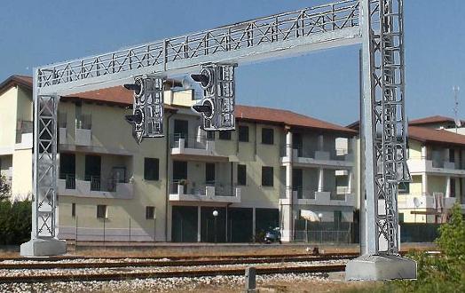

 Oggetto del messaggio: Re: COME FARE: Segnale a portale per ASN (LAVORO FINITO)
MessaggioInviato: giovedì 31 ottobre 2013, 11:33
Intanto ho fatto un "brutto" fotomontaggio per vedere l'effetto che fa :wink:
DSCF4304.JPG [ 112.1 KiB | Osservato 4157 volte ]
Sempre con quel profilato autocostruito, ovvero filo di ottone tirato al laminatoio da orefice per appiattirlo... solo che tende a curvarsi...
A ben guardarlo oggi l'avevo fatto un po' troppo a occhio e ci sono un po' troppi scalini... :roll:
