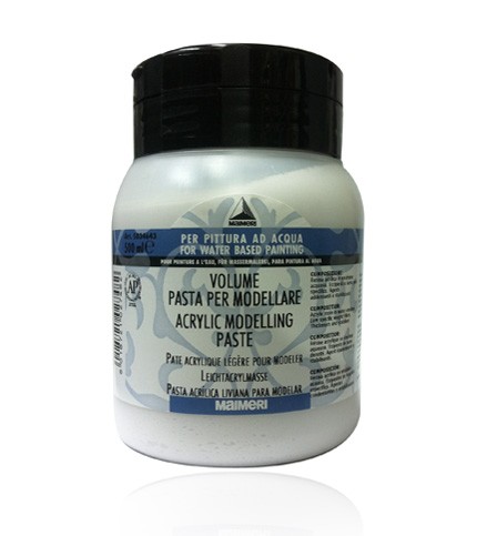

crispilot ha scritto:
Per le tegole adotterò il metodo certosino della posa una ad una...già sperimentato per il casello. Lo preferisco a tanti altro metodi perché più rwalistico secondo me...
Il compensato è stato ricoperto con una pasta acrilica che ben simula l'intonaco con le sue imperfezioni.
Inviato dal mio GT-I9300 utilizzando Tapatalk
Ciao, posso chiederti il nome commerciale di questa pasta acrilica?
Complimenti per il lavoro, ben progettato e ben eseguito! Buona continuazione.
 Oggetto del messaggio: Re: Magazzino Merci FS in H0
MessaggioInviato: venerdì 1 novembre 2013, 22:30
Messaggi: 292
Si chiama Pasta acrilica per modellare ed è prodotta dalla Maimeri.
Ha una buona stendibilità ma per contro è difficilmente carteggiabile. Se carteggiata infatti più che polvere rilascia dei residui tipo gomma da cancellare.
Per tale ragione è richiesta partucolare attenzione nella fase di posa in modo tale da non dover intervenire successivamente per correggere.
Ad ogni modo la resa mi piace e i difetti di lavorazione risaltano il realismo dell'intonaco che si vuole rappresentare.
Spero di esserti stato utile e grazie ancora per i complimenti
Buona notte

Fino ad ora per i miei fabbricati in legno uso mettere un paio di mani di cementite che poi carteggio. Il risultato è sufficiente, ma visto da vicino vicino non mi soddisfa.

Un barattolo da mezzo chilo costa una quindicina di euro ma dura una vita.
L'effetto è ottimo ed e con l'aggiunta di pigmenti o di tempera puoi anche evitare di colorare
Fammi sapere come va se la provi!!:):):)

Giusto per completezza...la pasta acrilica di cui parlo è questa:
volume-pasta-per-modellare-comprare-online-gesso-acrilico-comprare-online_1.jpg [ 28.38 KiB | Osservato 3167 volte ]
Ciao ciao!!
