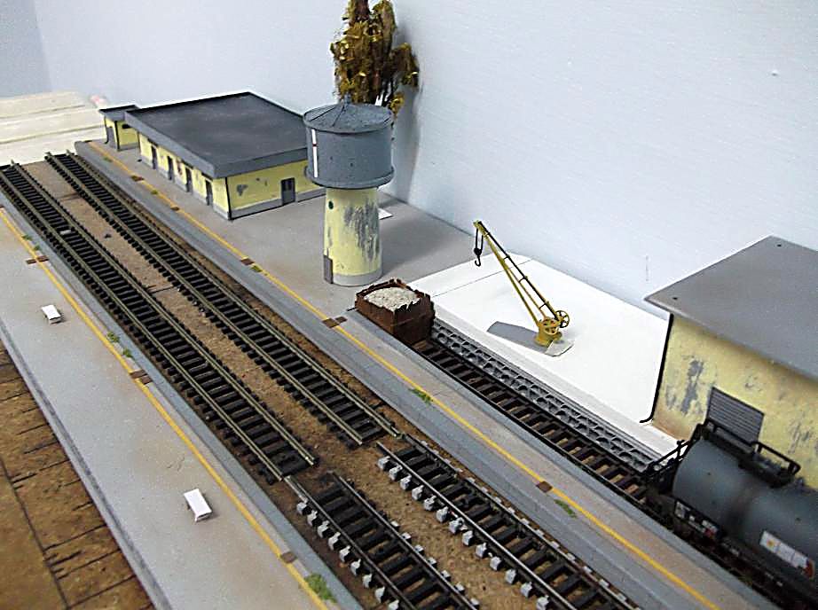

Grazie mille ragazzi :)

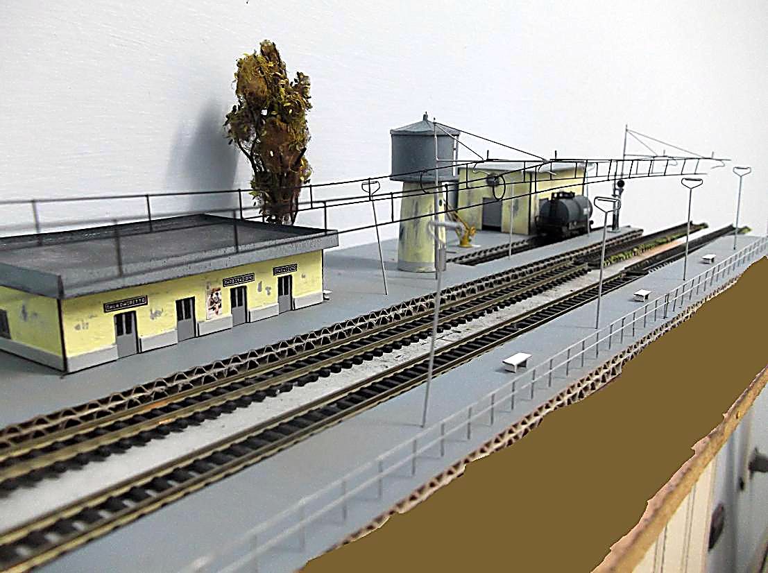

Ho fatto anche la catenaria (posata provvisoriamente).
DSCF5508 (2).JPG [ 154.63 KiB | Osservato 6752 volte ]

Occhio ai cavallotti equipotenziale, quei tondi di filo a treccia tra i fili di contatto e la corda, ce n'è uno solo al centro della campata, ossia tra una regolazione e l'altra. Sono fatti in modo da iniziare su un filo di contatto su cui sono fissati con un morsetto, poi a forma di semicerchio raggiungono la corda dove sono fissati con un altro morsetto, e terminano sull'altro filo di contatto con un terzo morsetto. Così facendo si garantisce la continuità elettrica fra i tre conduttori, cosa che non è sicura con i pendini.
Nei binari deviati con un solo filo di contatto, o nei tronchini, il cavallotto assume la forma di C, poiché unisce l'unico filo con la corda. Nei tronchini, che in genere sono corti, viene quasi sempre messo all'estremità del binario.
Grazie Marcello.Quindi nel mio caso,cosa dovrei fare?Come dovrei modificare la campata?Mi posteresti gentilmente uno schizzo :)

E' semplice, sul binario di corretto tracciato al massimo potresti mettere un cavallotto ad O, ed uno a C sul deviato, supponendo che si trovino a metà campata. Se non ne metti nessuno va bene ugualmente, poiché il punto riprodotto potrebbe non essere al centro, quindi nessun cavallotto sarebbe presente.
Ti ho inviato un MP :)

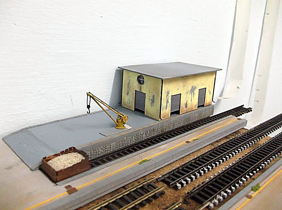

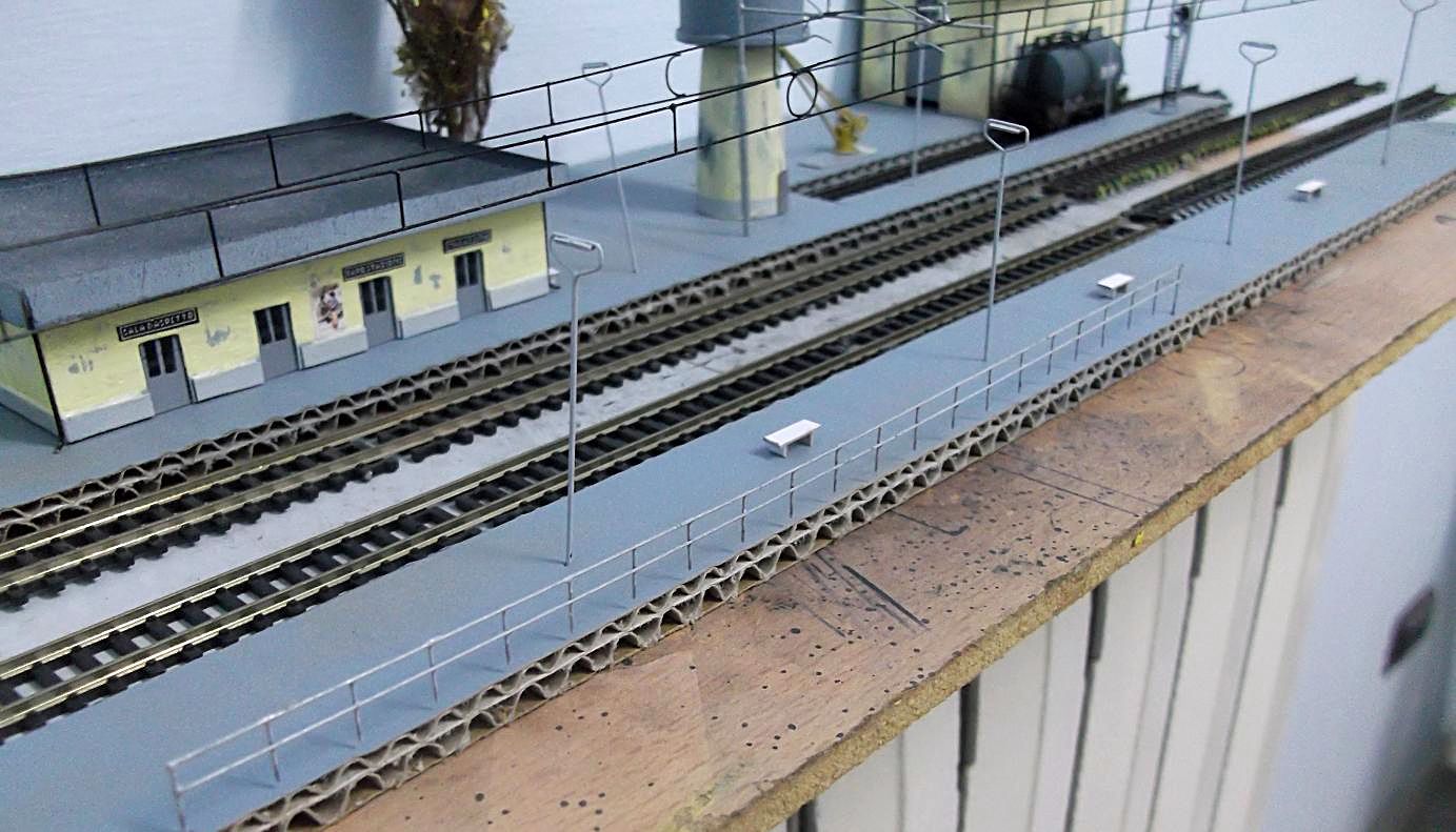

Ho modificato la catenaria come suggerito dall'amico Marcello,che ringrazio e ho aggiunto le panchine :)
DSCF5518.JPG [ 213.08 KiB | Osservato 6720 volte ]

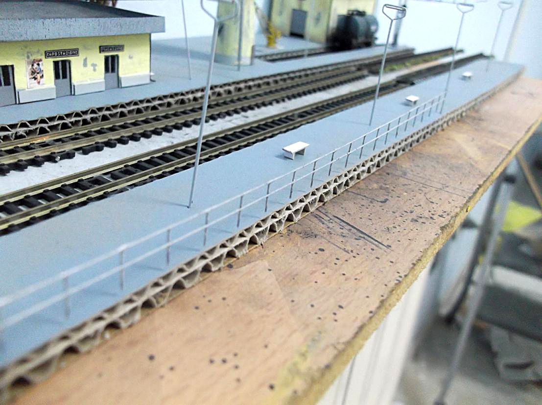

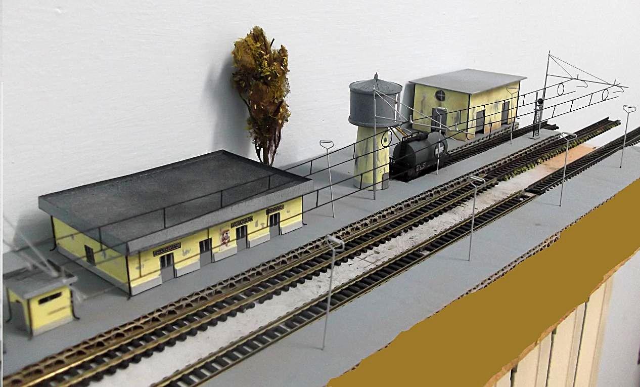

Pronta anche il primo pezzo di ringhiera FS, saldata a stagno pezzettino dopo pezzettino.
DSCF5532.JPG [ 161.27 KiB | Osservato 6692 volte ]
DSCF5531.JPG [ 204.19 KiB | Osservato 6692 volte ]

Completata tutta la ringhiera :)
DSCF5538.JPG [ 166.97 KiB | Osservato 6676 volte ]
DSCF5536.JPG [ 157.58 KiB | Osservato 6676 volte ]

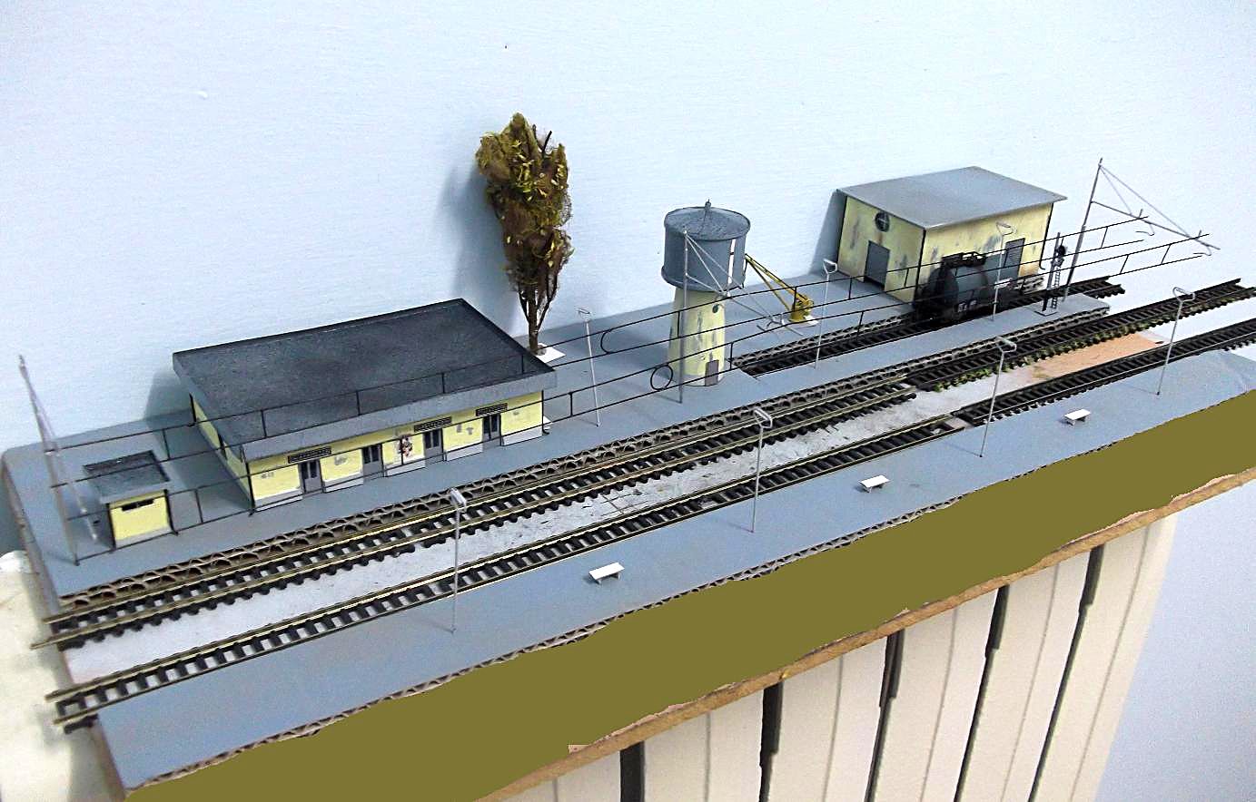

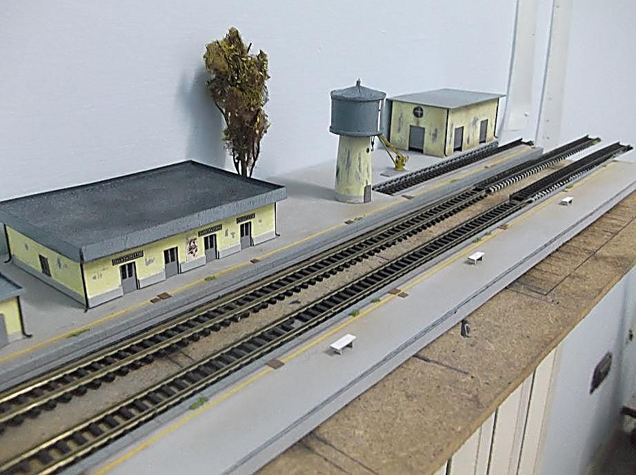

Sto completando i marciapiedi. :)
DSCF5570.JPG [ 128.78 KiB | Osservato 6639 volte ]

E la rampa di carico in forex :wink:
DSCF5583.JPG [ 110.79 KiB | Osservato 6634 volte ]

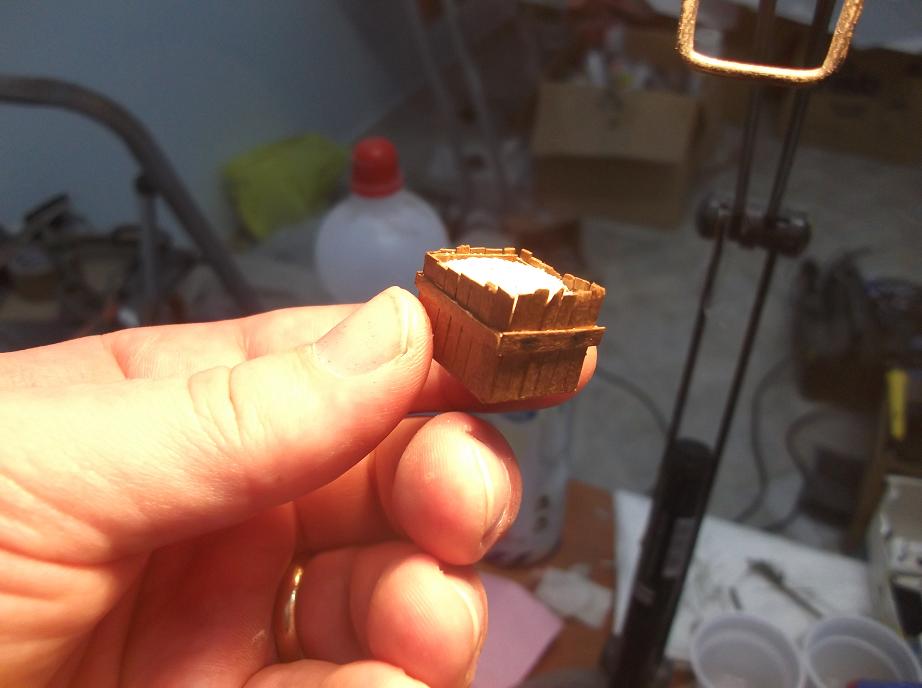

Fermacarri in legno di tipo FS.

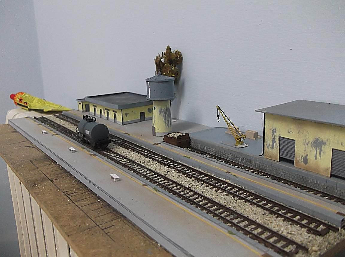

DSCF5602.JPG [ 114.51 KiB | Osservato 6612 volte ]
DSCF5603.JPG [ 114.34 KiB | Osservato 6612 volte ]
DSCF5605.JPG [ 130.55 KiB | Osservato 6612 volte ]

Ciao axel, rinnovati complimenti!
Bel diorama...come ogni tuo lavoro del resto. Mi stai abituando bene :lol: appena vedo un tuo messaggio con relative foto dei lavori...eccomi... :shock: :shock: :shock:
Belli i marciapiedi e il terminale ferma-carri! Ben fatti.
Ciao e buon proseguimento.
Massimo.

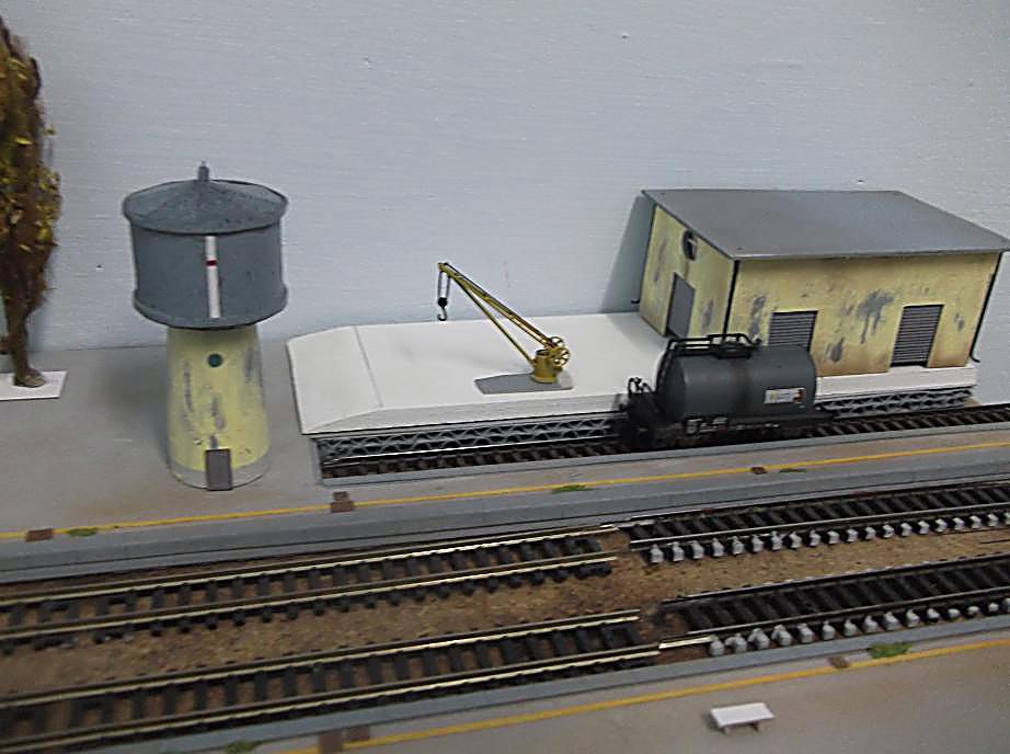

Intanto sto completando la rampa di carico.
DSCF5617.JPG [ 124.97 KiB | Osservato 6585 volte ]

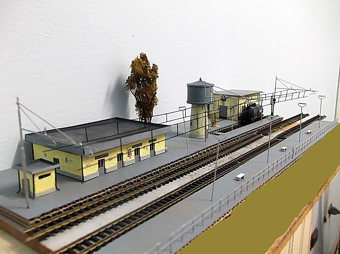

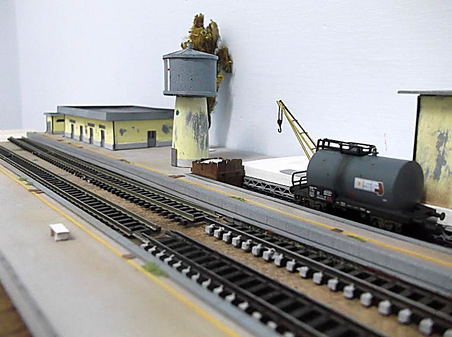

Ho iniziato a mettere il ballast.
DSCF5627.JPG [ 150.43 KiB | Osservato 6570 volte ]
