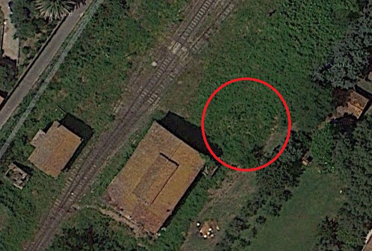

MessaggioInviato: mercoledì 19 febbraio 2014, 22:25
Iscritto il: mercoledì 29 marzo 2006, 19:29
Messaggi: 301
Località: Civitavecchia-Orte. Fermata di Aurelia
Mi scuso per non aver risposto prima ma sono stato molto impegnato con il lavoro in questi ultimi due giiorni.
Per quanto riguarda la piattaforma sicuramente, come ha gia scritto Antonio, veniva usata per girare le locotender che venivano utilizzate sulla linea (851, 875 e 880 sicuramente). Sarebbe interessante riuscire a capire con precisione fino a quando; analizzando i dati che ho acquisito in questi circa otto anni di ricerche sono portato a pensare che la piattaforma sia stata utilizzata fino al 1947/1948 ma non posso esserne certo.
Purtroppo non ho trovato alcun documento che possa aiutarmi a capire che fine possa aver fatto la piattaforma. Se sia stata smantellata o no lo ignoro ma io darei una sbirciata nel punto che ho cerchiato di rosso (ovviamente se possibile).
Per quanto riguarda le modifiche al piazzale della stazione (e le differenze tra lo stato attuale ed il piano che ho postato) posso dire che molto probabilmente sono state eseguite negli anni in cui la Civitavecchia-Orte ha inglobato il tratto Capranica-Ronciglione e per essere più precisi presumo tra l'apertura al pubblico esercizio della nuova linea (28 ottobre 1929) e il 1930/31.
Quali anni hai scelto per ambientare il tuo plastico ?
Mi permetto di darti un consiglio: prima di iniziare la costruzione crea un orario per esercire il tuo plastico e subito dopo valuta quali e quanti convogli sono necessari per utilizzarlo; in questo modo potresti dimensionare correttamente una eventuale stazione nascosta che possa accogliere tutti i convogli di cui hai bisogno (ovviamente se hai lo spazio necessario).
Penso che il soggetto che tu hai scelto sia molto impegnativo (in particolar modo la costruzione del ponte sul Rio Vicano) ma penso anche che potrebbe uscirne un'opera d'arte.

Piattaforma.jpg [ 164.45 KiB | Osservato 10470 volte ]
