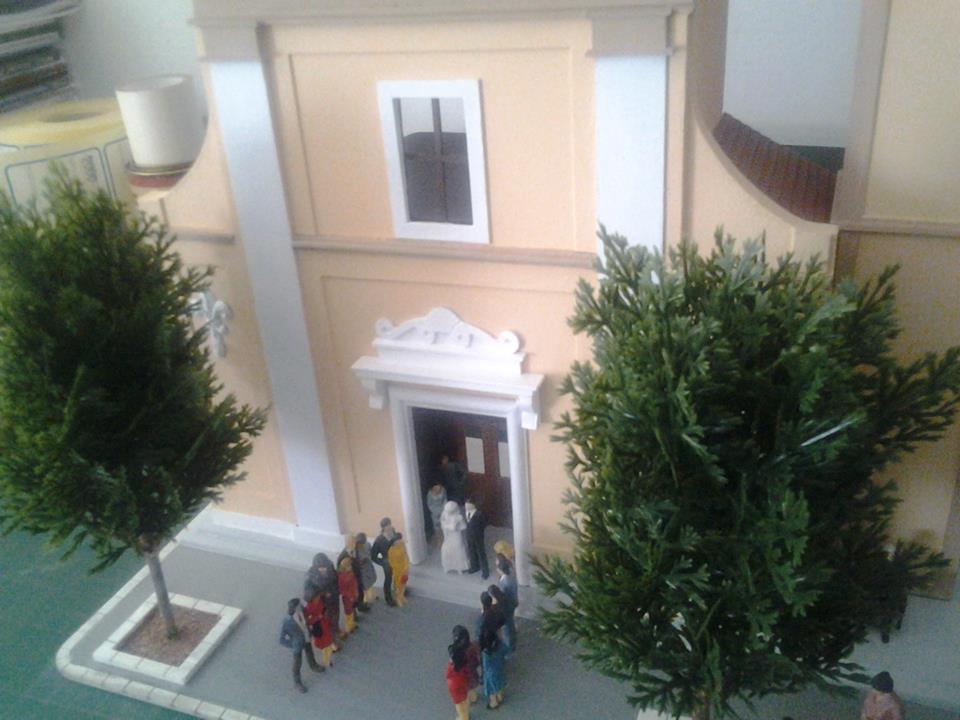

La chiesa quasi finita.....mancano le decorazioni, le porte e finestre, le due palme e gli sposi :)
Fotografie-0001 (FILEminimizer).jpg [ 128.65 KiB | Osservato 7429 volte ]
Fotografie-0002 (FILEminimizer).jpg [ 126.03 KiB | Osservato 7429 volte ]

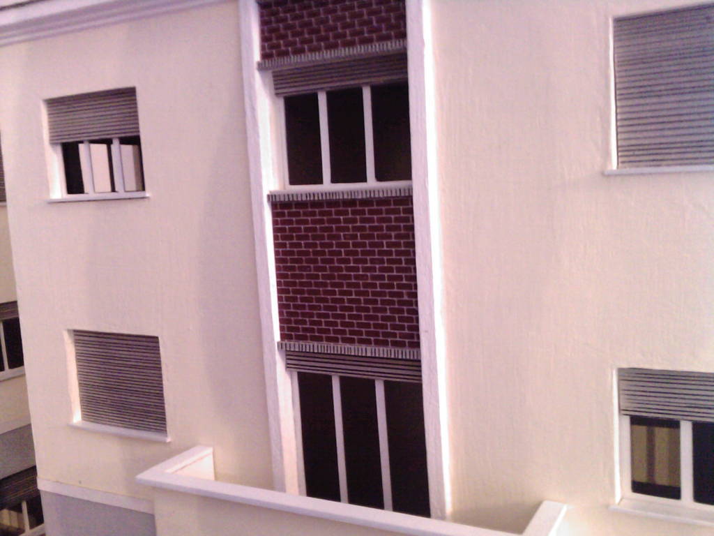

Le persiane del ristorante come le hai fatte? Intento le doghe, sono incise in qualche modo o con il laser? Ciao

Sono fatte con le fascette per cavi elettrici (io uso quelle nere per comodità) della larghezza di 9 o 10 mm.
Anche se un pochino approssimative vanno bene allo scopo e poi da distanza non si nota la fattura, l'importanza è montarle capovolte quando sono aperte in modo da differenziare l'angolazione delle doghe :wink:
Alessandro

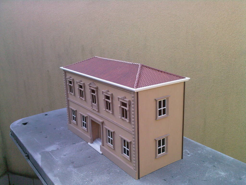

In questi giorni ho provato a fare qualcosa per riempire il plastico.
Ho realizzato questo edificio in cartoncino con le solite scatole dei panettoni mentre per le finestr ho usato materiale di recupero da scatole di montaggio PECO e MTH in scala 0.
Adesso devo decidere se destinarlo a scuola o stazione dei Carabinieri......voi che ne dite?
Ovviamente devo fare i marciapiedi e le aiuole con gli alberi......e mettere vetri e tende alle finestre :)

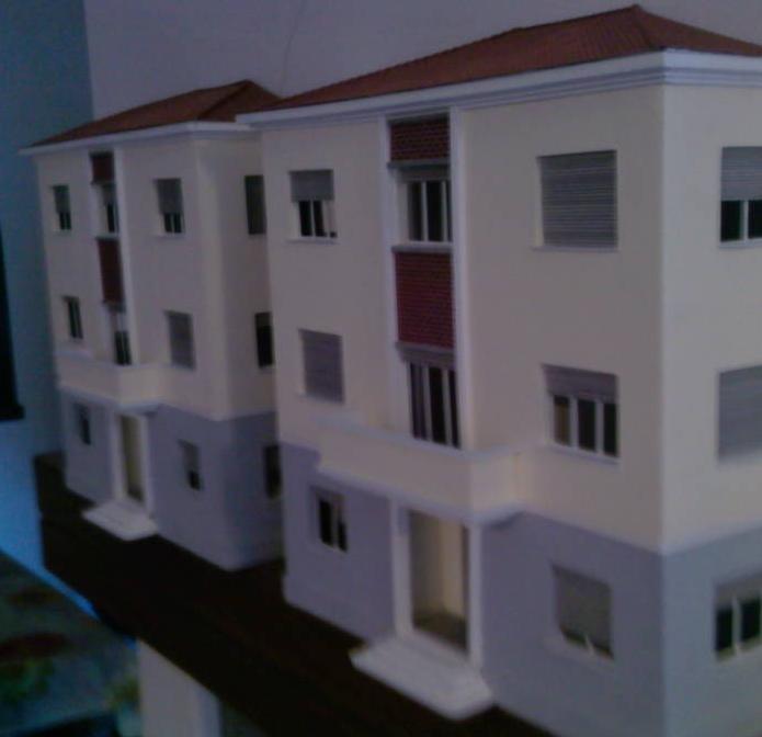

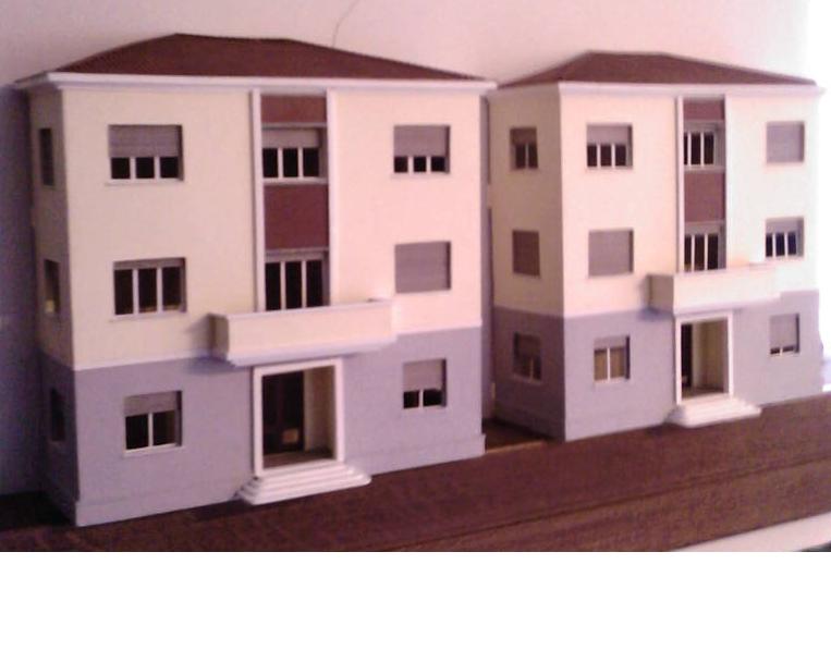

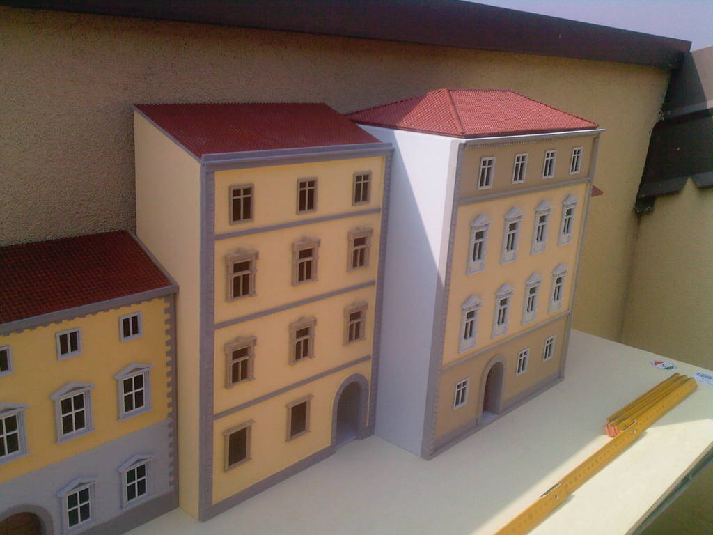

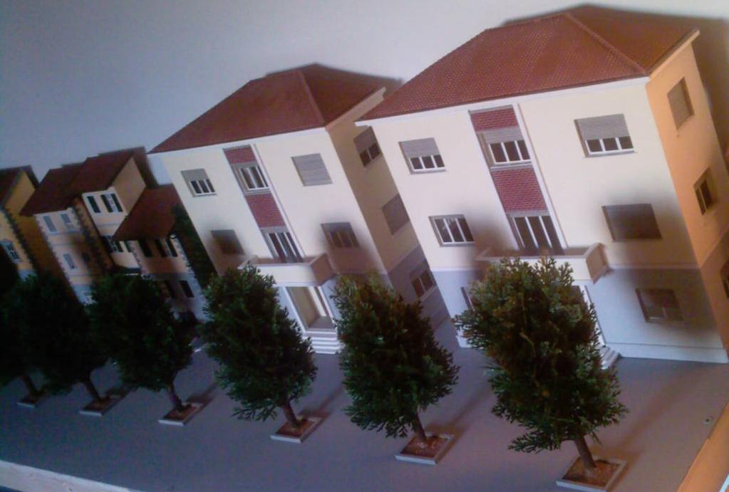

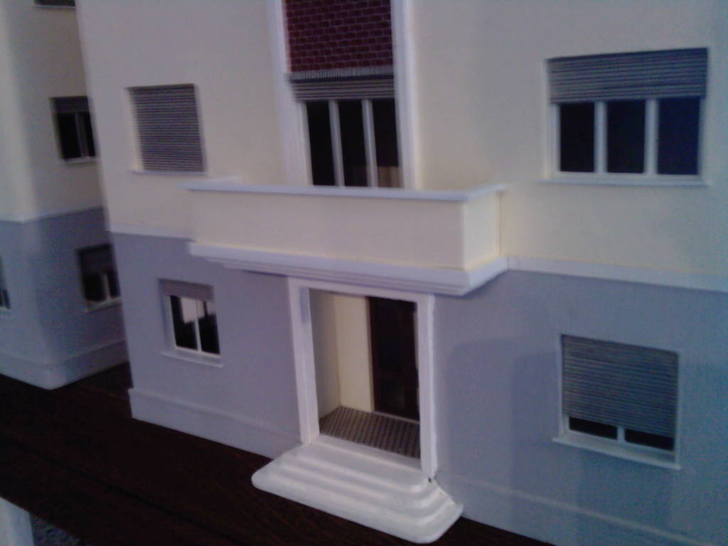

Queste invece sono due palazzine identiche sempre realizzate in cartone con aggiunta di Forex per il balcone.
Mi sono ispirato ad un prototipo esposto a Novegro 2014 che Andrea Melosi MACOMO aveva realizzato in scala H0.......
E io copio............... :lol:
Ciao,
Alessandro Sammartino
Immagine1.JPG [ 37.48 KiB | Osservato 7045 volte ]
Immagine2.JPG [ 28.48 KiB | Osservato 7045 volte ]
Fotografie-0006 (FILEminimizer).jpg [ 69.08 KiB | Osservato 7045 volte ]
Fotografie-0007 (FILEminimizer).jpg [ 45.22 KiB | Osservato 7045 volte ]

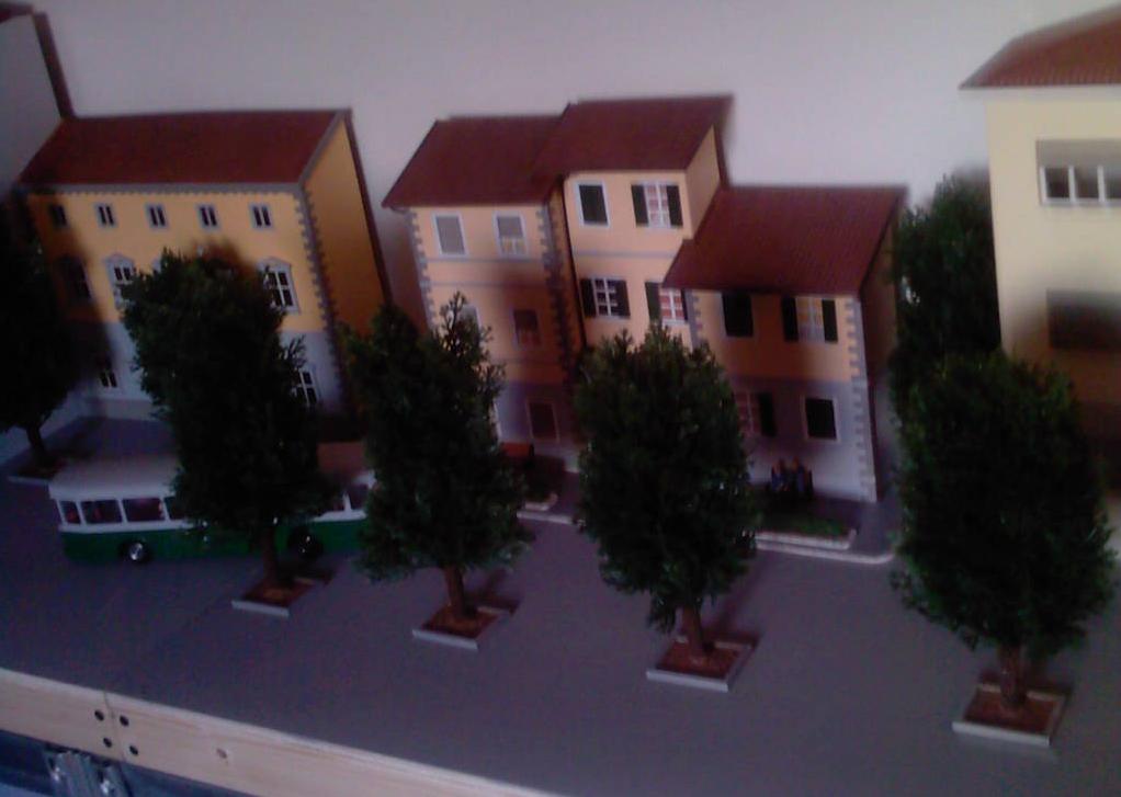

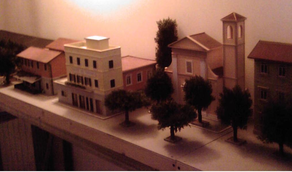

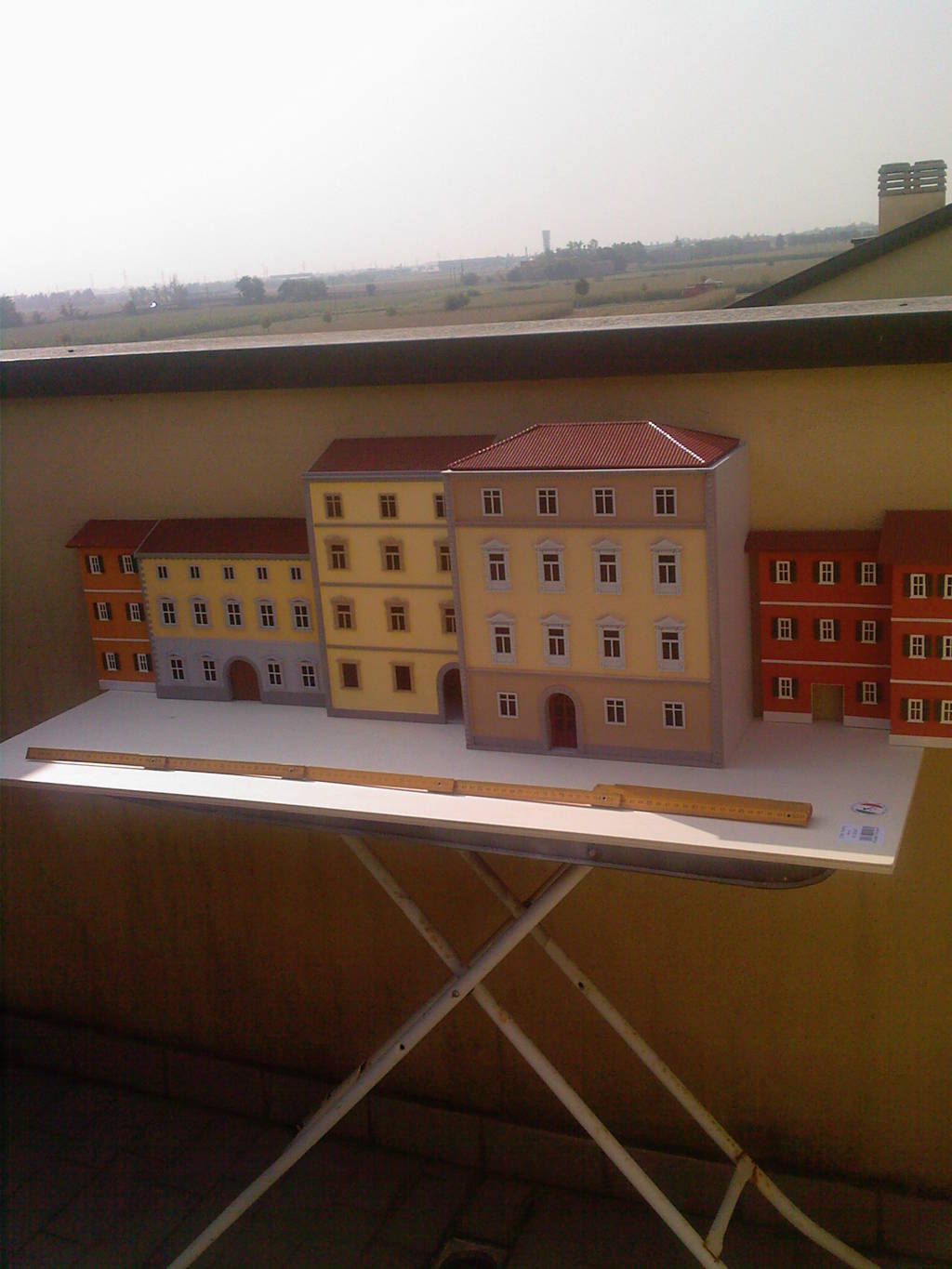

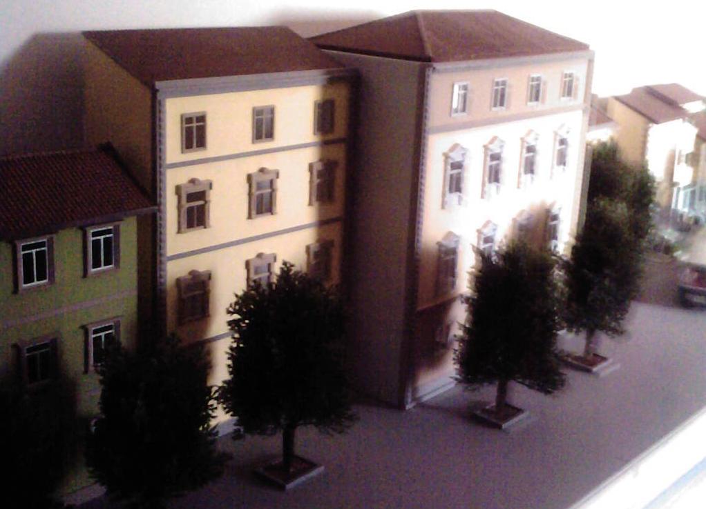

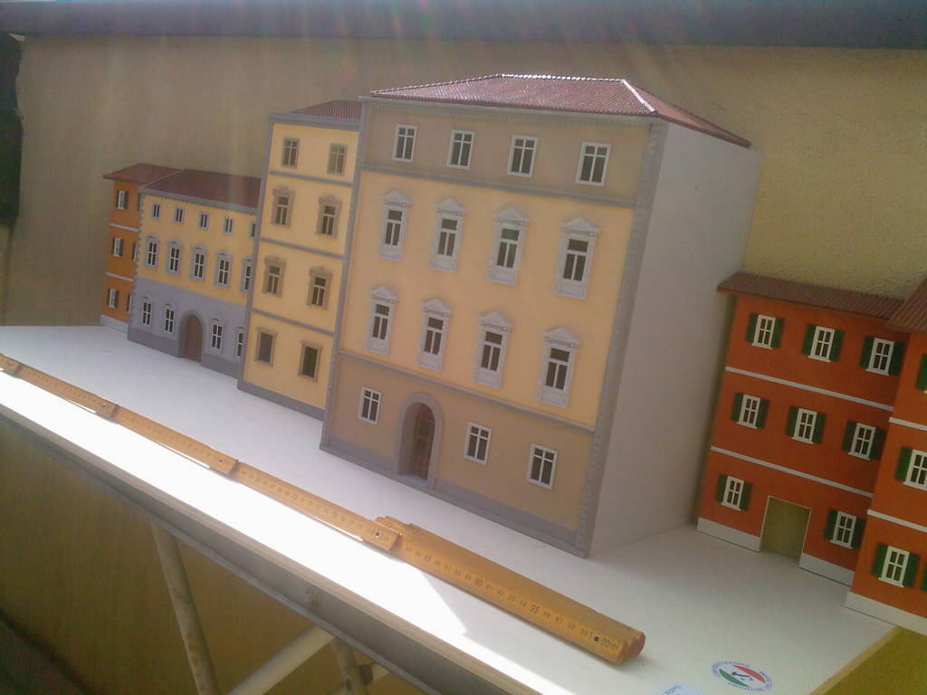

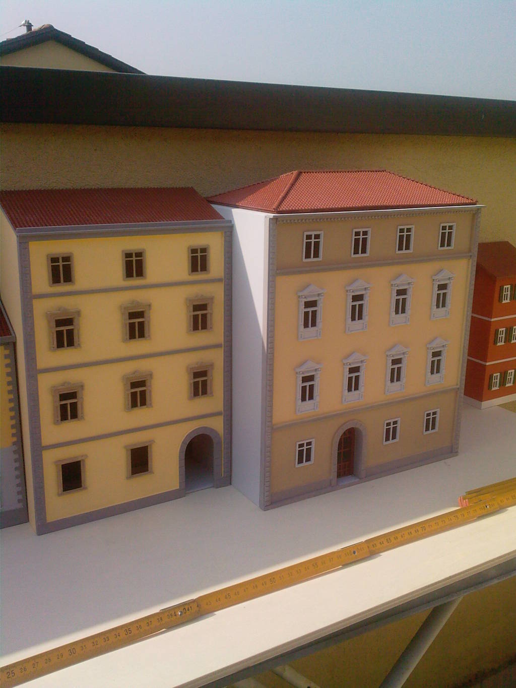

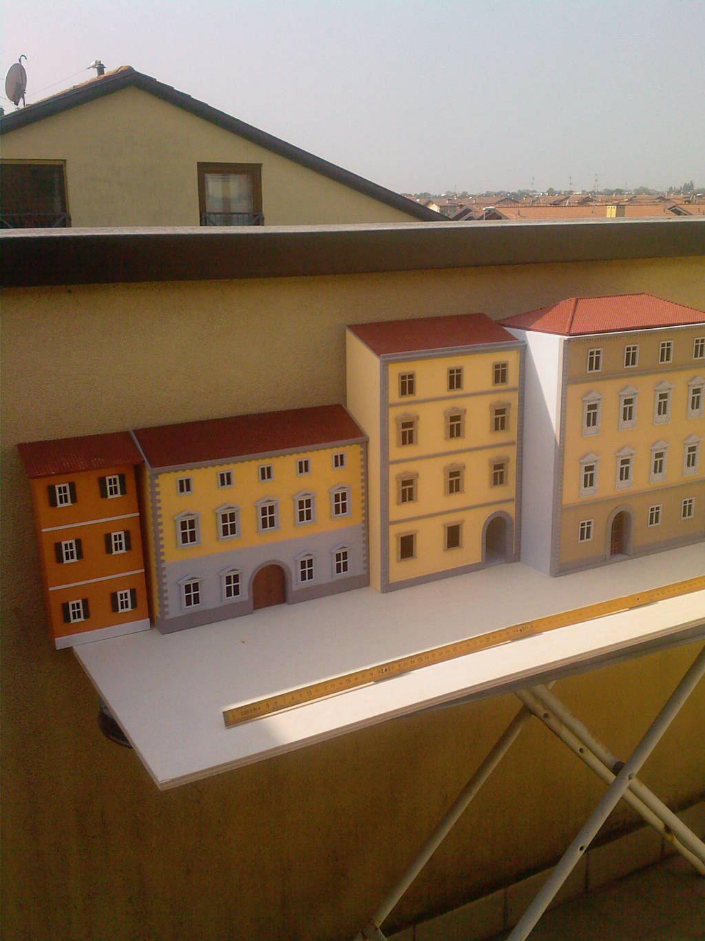

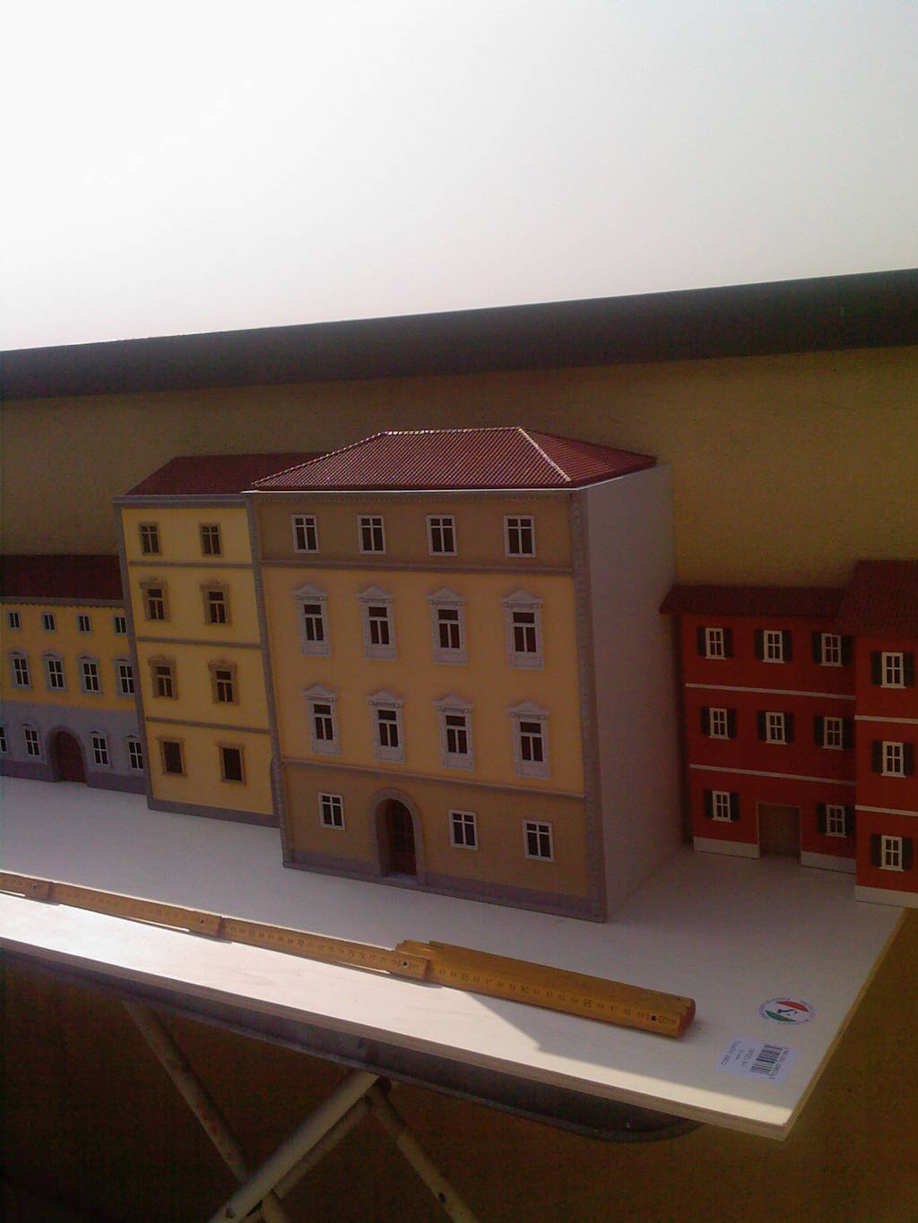

Oggi dopo aver terminato le strutture di molti edifici in stile italiano, ho provato ad abbozzare una combinazione su tre moduli da 40 x 120 cm in modo da avere una idea del risultato finale.
Ovviamente è tutto poggiato e non definitivo e il prossimo lavoro sarà quello di fare marciapiedi e spartitraffico con piazza e rotatorie in modo da accoppiare il tutto prefettamente con gli altri moduli del plastico che conoscete.
Chiedo sempre scusa per la qualità delle foto ma la fotografia non è il mio forte :?
Ciao a tutti,
Immagine 1.JPG [ 67.16 KiB | Osservato 6924 volte ]
Immagine 2.JPG [ 53.22 KiB | Osservato 6924 volte ]
Immagine 3.JPG [ 74.71 KiB | Osservato 6924 volte ]
Immagine 4.JPG [ 55.11 KiB | Osservato 6924 volte ]

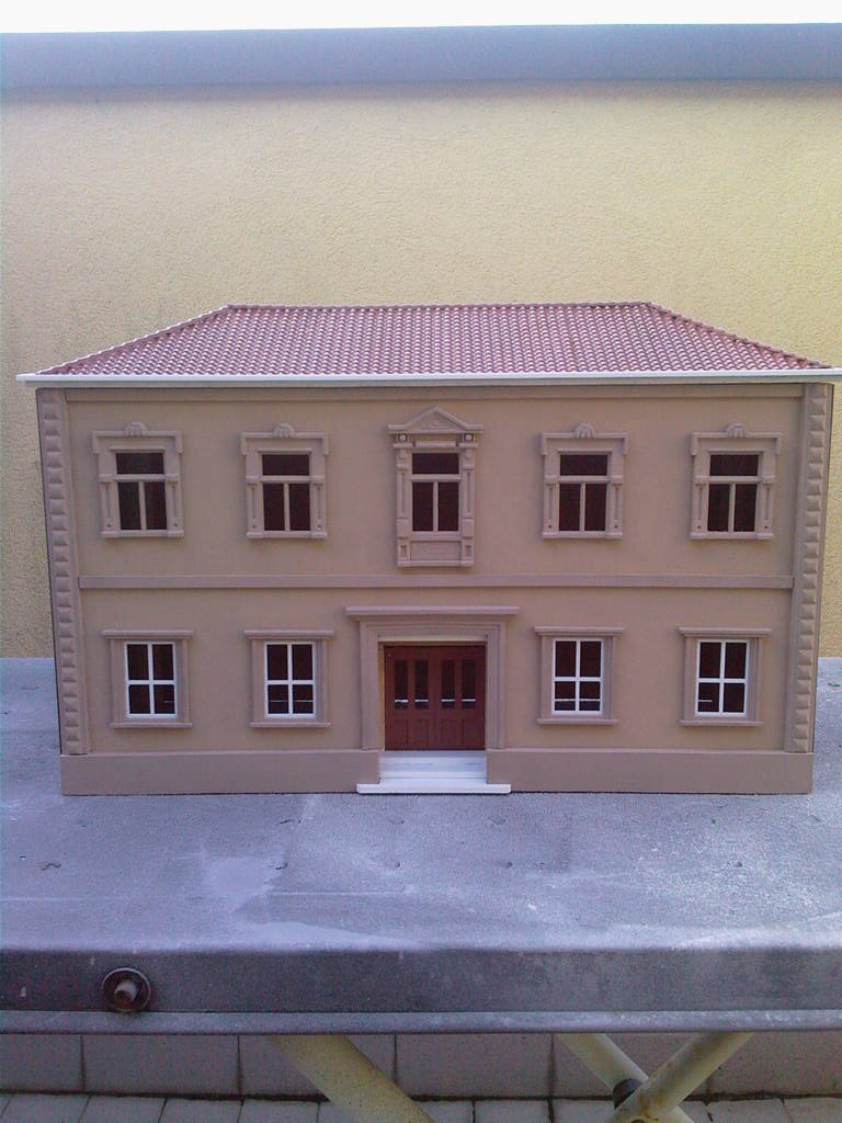

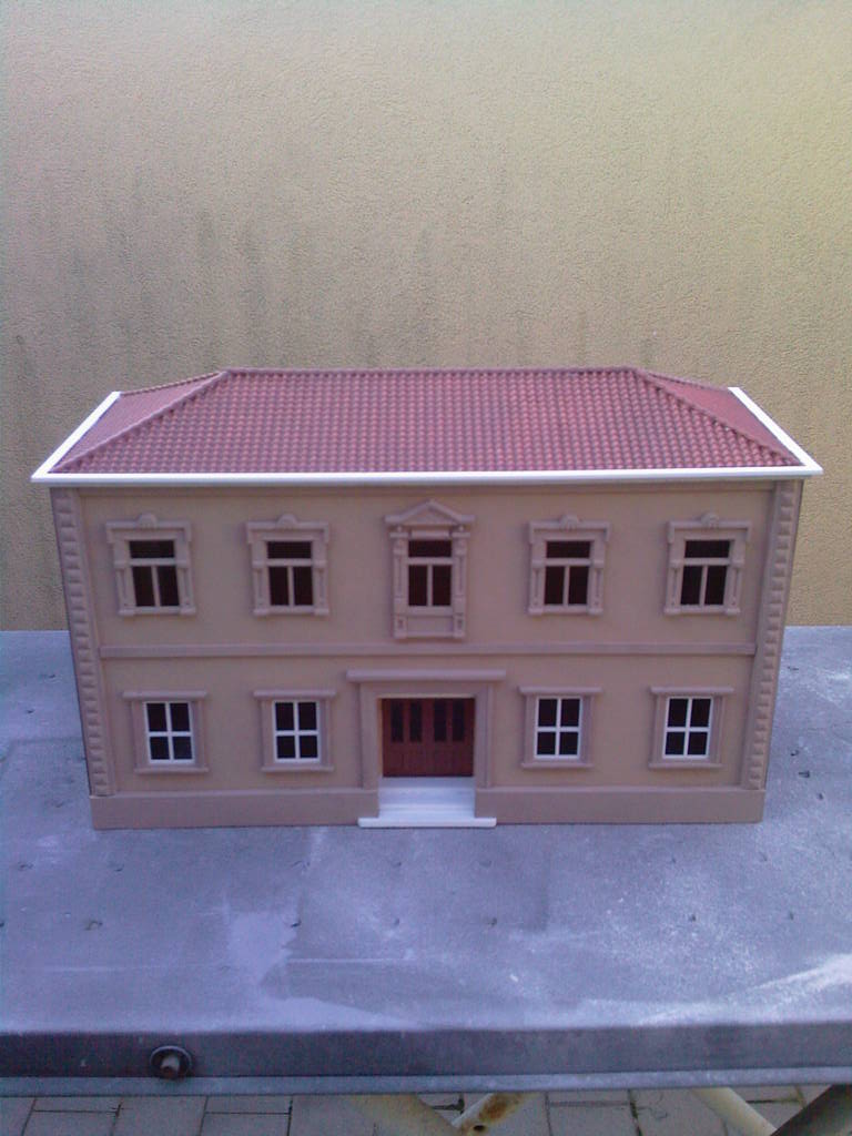

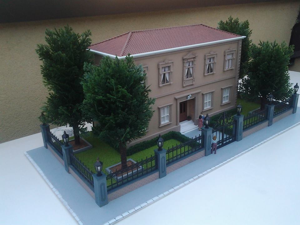

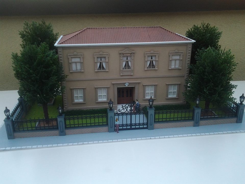

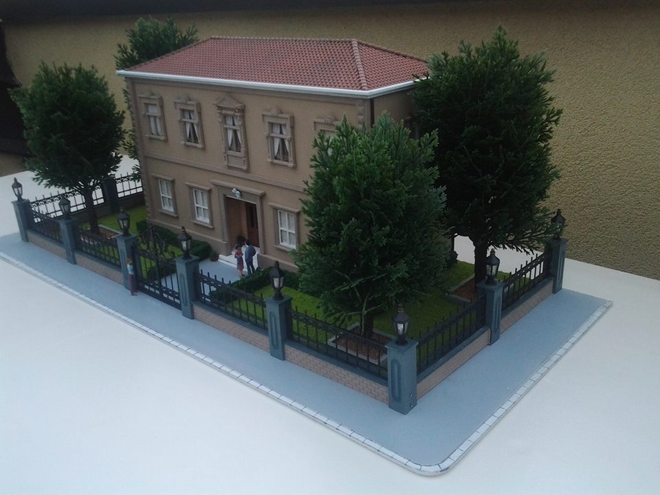

Oggi ho finito questo.......sempre in scala "0" per il fondale plastico tridimensionale.
FT1.jpg [ 92.75 KiB | Osservato 6592 volte ]
FT2.jpg [ 80.75 KiB | Osservato 6592 volte ]
FT3.jpg [ 101.08 KiB | Osservato 6592 volte ]

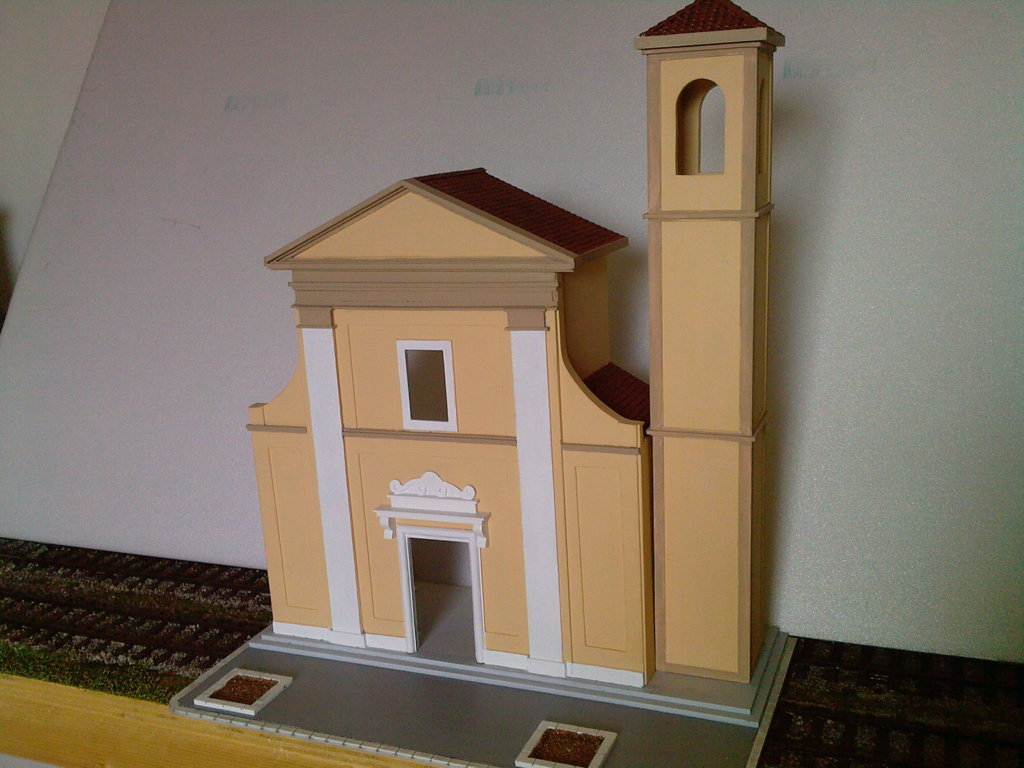

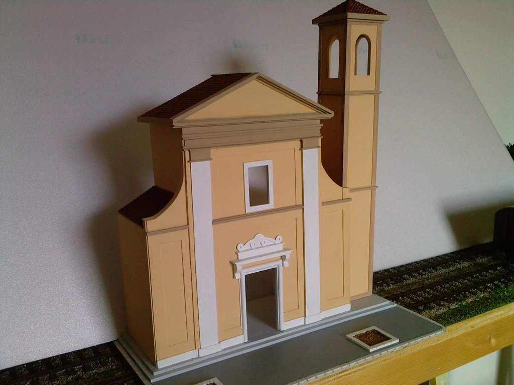

Bravissimo Alessandro. Tutto in cartoncino+forex ?
 Oggetto del messaggio: Re: COME FARE: EDIFICI STILE ITALIANO SCALA "0"
MessaggioInviato: mercoledì 30 settembre 2015, 13:48
Messaggi: 651
Deltarosso ha scritto:
:shock:
Edificio in cartoncino
Finestre e porte in resina di recupero da modelli MTH acquistati su ebay USA
Tetto in lastra di ABS cinese
Cornici varie in plasticard e cartoncino
Recinzione con fanali funzionanti LEMAX
Base in forex
Alberi assemblati con siepe artificiale LeroyMerlin
Colori acrilici per muri
Tappeto erboso autoprodotto con segatura colorata

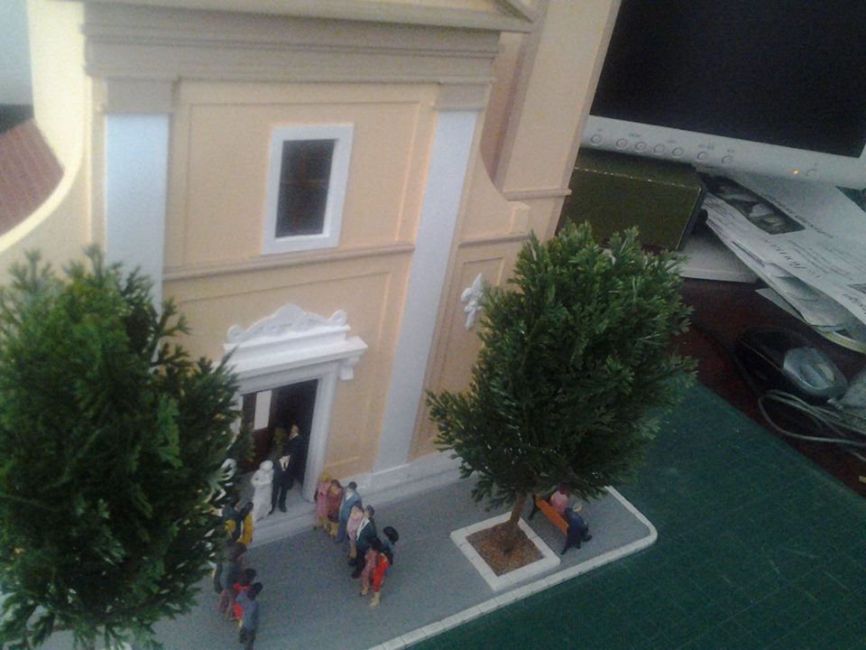

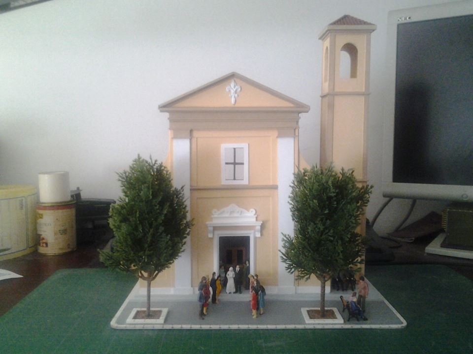

FT6.jpg [ 71.74 KiB | Osservato 6515 volte ]
FT5.jpg [ 91.11 KiB | Osservato 6515 volte ]
FT4.jpg [ 76.27 KiB | Osservato 6515 volte ]
