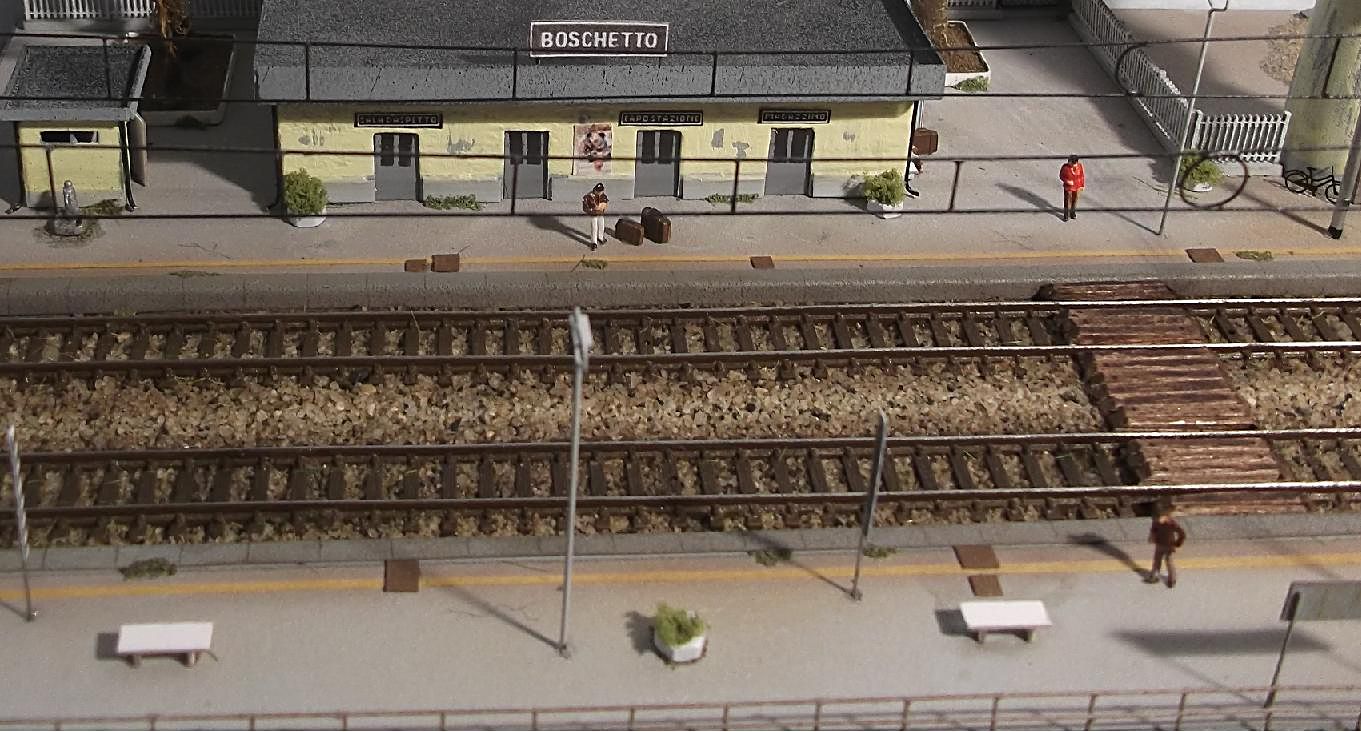

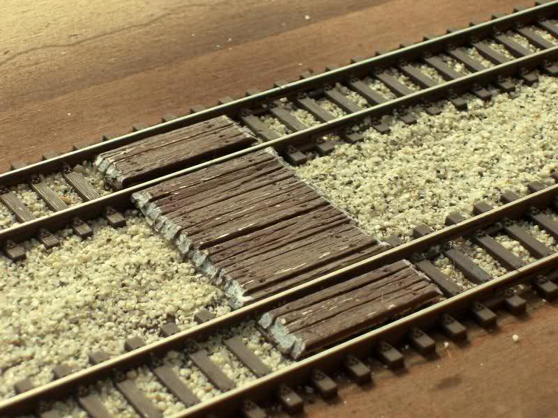

Altre due immagini

Buonasera e grazie per i graditi interventi.
Come fa notare marco_58 ci sono effettivamente
differenze di colore tra gli attraversamenti in tavolato
e quelli realizzati con traversine (il mio caso) dei
quali sono stati aggiunti altri esempi.
Il difficile sarà realizzare oltre al giusto tono di
colore quelle piccole difformità tra le traverse.
Ci proverò.

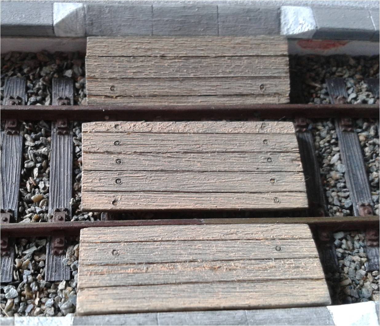

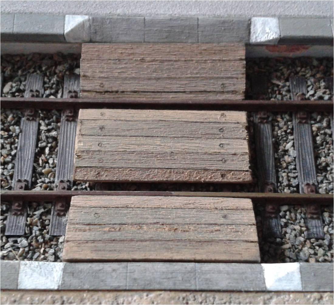

Rifacendomi alla foto postata da Elvino ecco un piccolo
avanzamento delle prove di coloritura.
Non sono ancora convinto pienamente e pertanto
la fascia laterale bianca non è stata verniciata
come le eventuali macchio di olio.
Attraversamento pedonale 3.jpg [ 202.35 KiB | Osservato 2833 volte ]
Attraversamento pedonale 4.jpg [ 151.54 KiB | Osservato 2833 volte ]
Vedo il macro anziché aiutare a volte confonde, mah!!
Intanto, cosa ne pensate?
