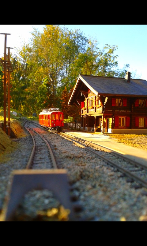

ABDe 38 in arrivo da St. Moritz
2012-11-14 15.15.31.JPG [ 99.17 KiB | Osservato 1823 volte ]
