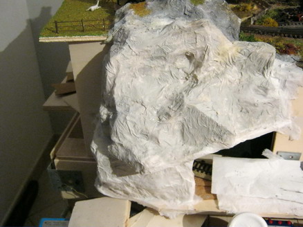

varie 004.jpg [ 91.92 KiB | Osservato 8884 volte ]
confermo

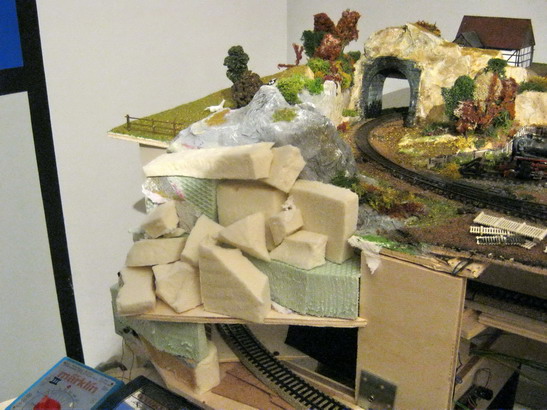

varie 008.jpg [ 57.12 KiB | Osservato 8884 volte ]
varie 006.jpg [ 27.05 KiB | Osservato 8884 volte ]

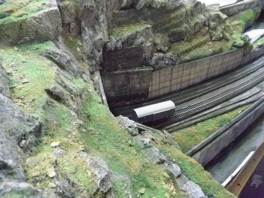

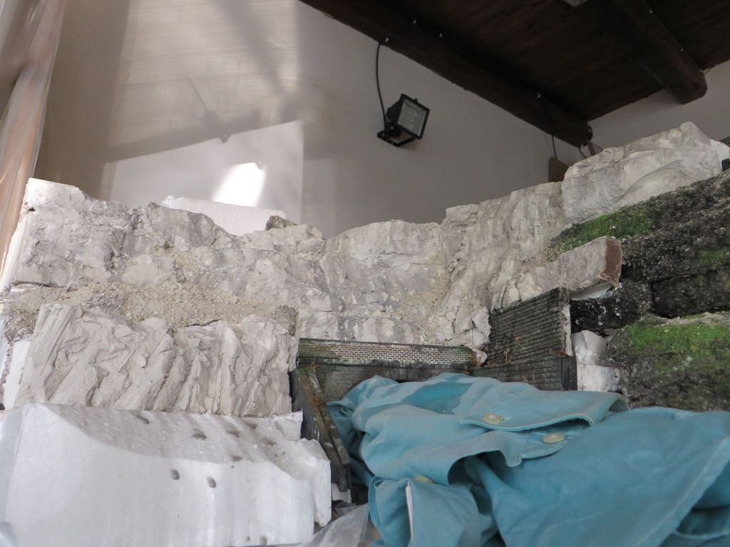

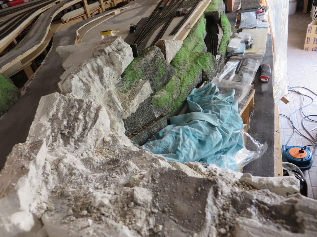

Se posso esserti d'aiuto posto alcune foto di come ho "affrontato le montagne" anche se in un plastico bisognerebbe sempre parlare di rilievi e non di montagne.
Le rocce sono in gesso scolpito poi colorato con acrilico, mentre le zone meno verticali le ho create con polistirolo lavorato con una lama affilata e quindi ricoperte di terriccio ed erba.
Tutto ancora work in progress
Le descrizioni complete le trovi qui:
viewtopic.php?f=7&t=75019
viewtopic.php?f=7&t=75019&start=45
Giuseppe
Rocce in gesso scolpito e colorato:
Pendii erbosi su base di polistirolo, terriccio ed erba:
