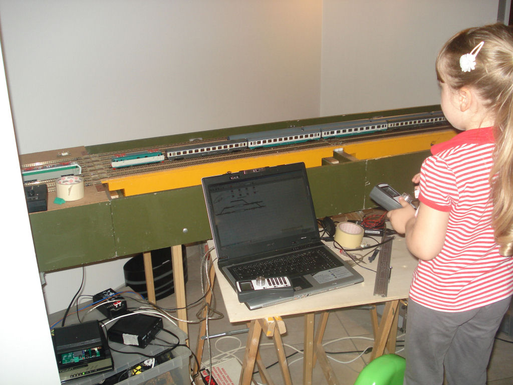

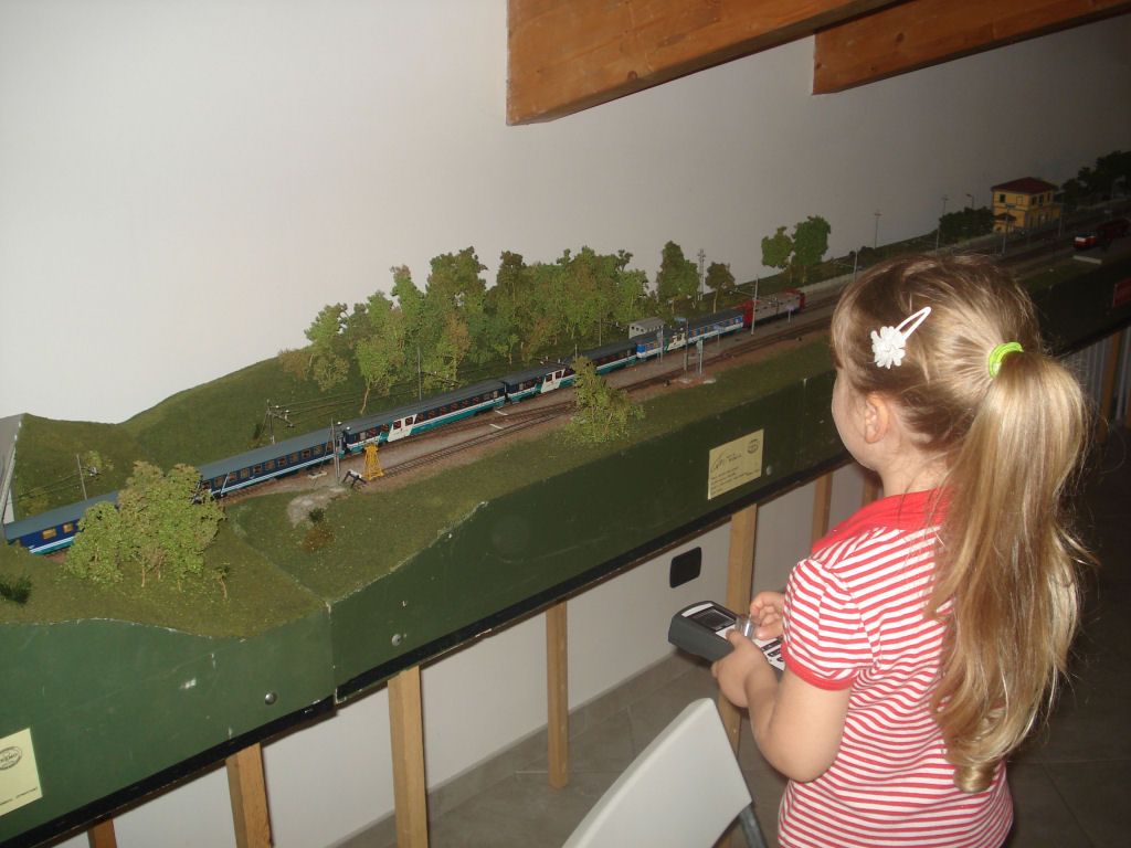

Mentre qui scorrono fiumi di parole :D mia figlia guida un treno....alla fine il fermodellismo non è questo ?

Per non perdere la mira sull'obbiettivo che quella di giocare con il trenino :) buona notte!
