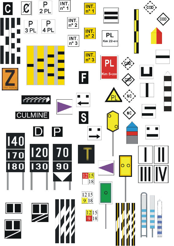

IMG_4474.JPG [ 100.36 KiB | Osservato 5301 volte ]
..sono gialli in alto a destra ..
I miei devo ancora colorarli.
sulla sinistra ci sono i bianchi e neri colorszioni su come possono essere riportati sia sui pali che su cartelli da attaccare su di essi ..

Ah ecco.Lo dicevo io che quei segnali a scacchi bianchi e neri non li avevo mai visti.
Quelli gialli e neri (che conoscevo già) sono dei segnali che precedono un passaggio a livello.(vedi link).
http://www.segnalifs.it/it/sa/N_pl.htm

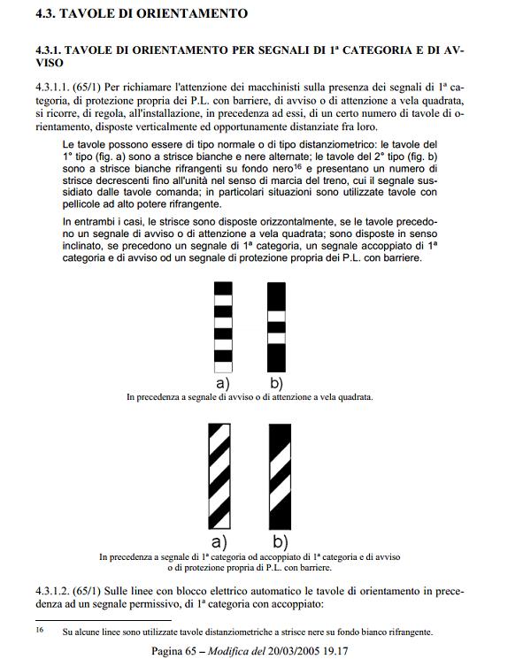

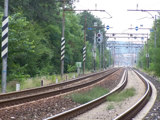

Effettivamente, erano anche queste le cose che non mi convincevano.
Questo forse può esserti utile:
http://www.segnalifs.it/public/mioRS2005_03_20.pdf
PS: Fossi in te, le stamperei al computer e le applicherei sui pali TE.
Per quanto riguarda il limite di velocità, non ho mai visto un'applicazione del genere sul palo.Tu sei sicuro che esista?Hai foto?
Ciao e buon lavoro :)
tavole orientamento su pali TE.jpg [ 95.21 KiB | Osservato 5355 volte ]
tavole orientamento.jpg [ 72.78 KiB | Osservato 5355 volte ]

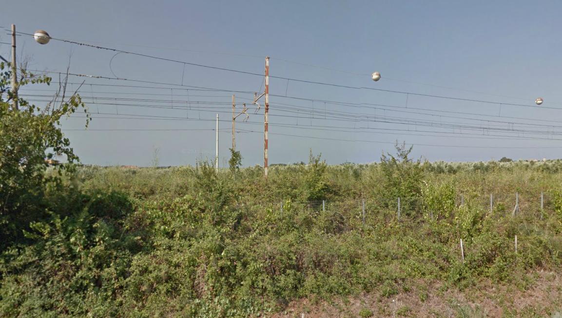

Per rendere visibili ai velivoli, pali e linea aerea potresti adottare questa soluzione.
linea aerea.jpg [ 123.54 KiB | Osservato 5353 volte ]
 Oggetto del messaggio: Re: COME FARE: Ponti e Viadotti
MessaggioInviato: martedì 25 novembre 2014, 8:34
grazie Axel farò esattamente così :roll:
