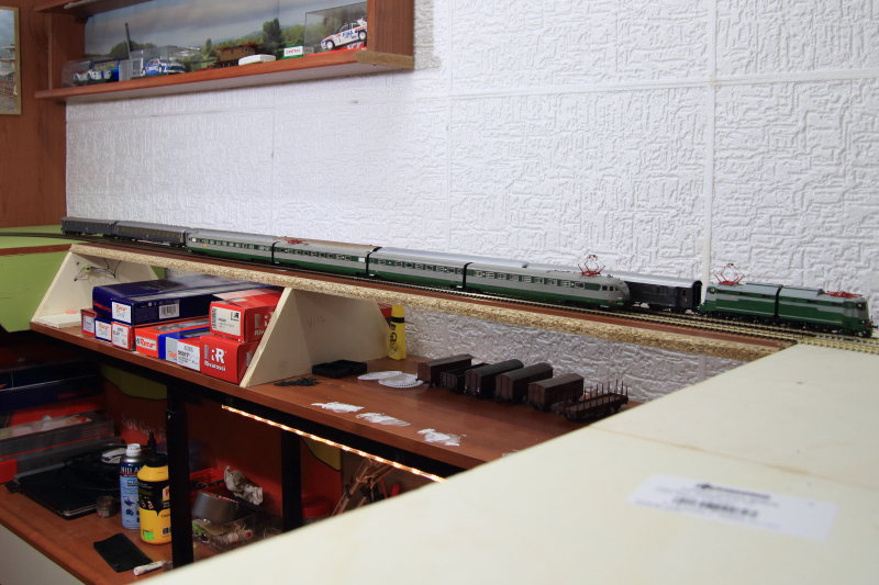

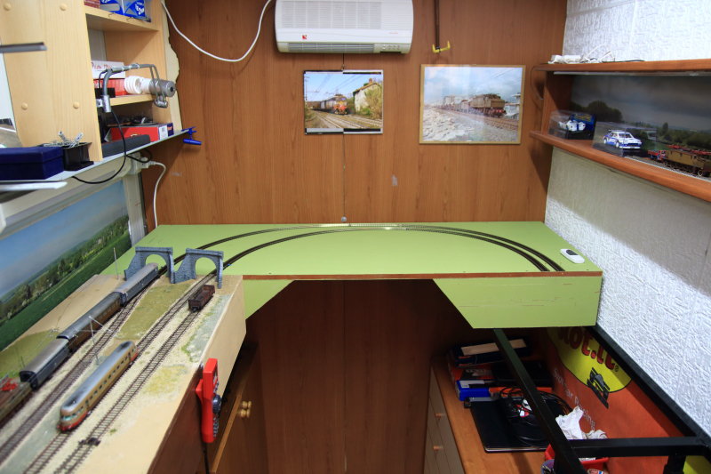

Preparato anche il modulone di ritorno, previa costruzione di idonea struttura in ferro di supporto, così adesso posso concentrarmi su come attestare la linea aerea, fermo restando che i portali delle gallerie (con relativi ancoraggi interni per la catenaria) rimarranno su tale modulo, qualora (spesso) mi venga voglia di togliere il modulo stazione per gite all'aperto.

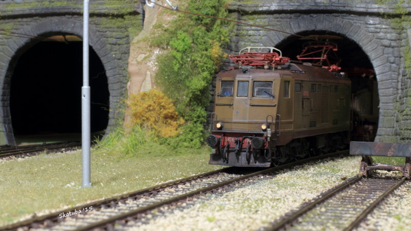

Mentre finisco di "trattare" i portali, oramai fissati, continuano le corse prova di mezzi "pantografati" per testare l'entrata sotto la linea aerea, con velocità che vanno dal passo d'uomo a 100 Km/h.
Per ora tutti i (pochi) mezzi in possesso, hanno superato i test(s), nonostante la prima campata sia, al momento, decisamente poco rigida.

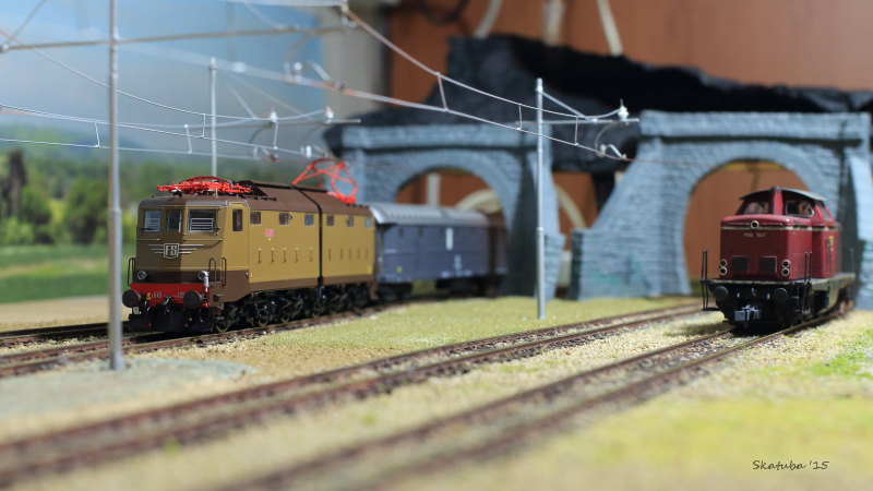

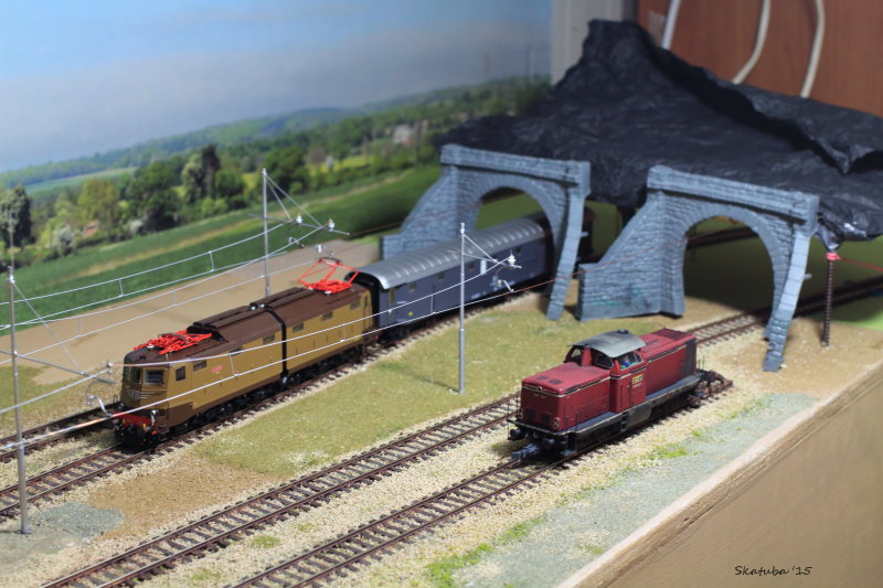

Sono entrate oramai a regime le gallerie Poggiovalle (linea principale) e Calcìna (diramazione est).
In attesa di chiudere l'ovale di base, cominciano anche i (rari) servizi di lusso

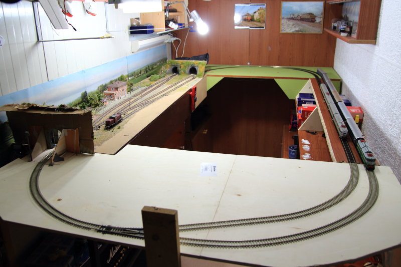

oggi sono riuscito a chiudere l'ovale, sia montando il modulo doppia linea, ovviamente ancora non rifinito, sia il curvone con deviatoio posticcio, cosicché sono riuscito (finalmente !!!) a godermi un po' di movimento continuo :mrgreen: (lo so, sono un inguaribile amante del vecchio classico ovale natalizio).
f1.JPG [ 90.42 KiB | Osservato 10683 volte ]
Il modulo che rifinirò in un futuro abbastanza remoto, riproducente un tratto di LL:
f2.JPG [ 96.94 KiB | Osservato 10683 volte ]
A parte gli scherzi, ma non troppo, mi serviva di testare le nuove geometrie/cablaggi e tutto sembra abbia funzionato a dovere.
Subito mi sono sbizzarrito con composizioni ovviamente fuori ordinanza, inteso come importanza di stazione:
http://youtu.be/RQYQ1IWEzTU
http://youtu.be/FWW6EtuKNPc
Ale
