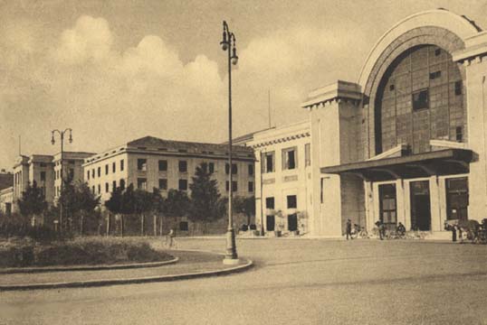

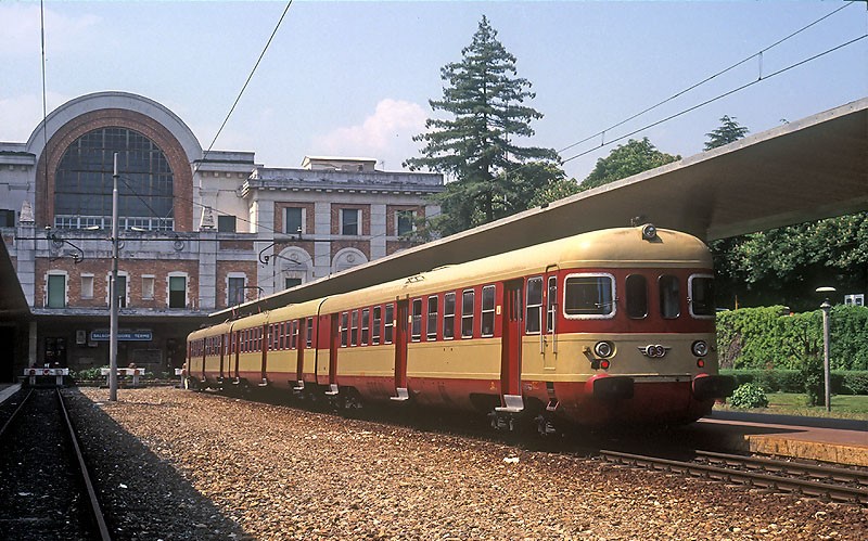

Altre immagini della stazione ...
Massimo

ok, con la prima foto mi hai quasi convinto a fare la "minimalizzazione" del FV di salsomaggiore...
con la seconda, beh, è proprio una di quelle scene che mi piacerebbe riprodurre. peccato (ma ho pazienza) che a oggi nessuno riproduca quelle elettromotrici (bellissime). con quella livrea c'è oggi solo la "revamping", che ha i musi completamente diversi.

MessaggioInviato: lunedì 2 febbraio 2015, 14:32
Messaggi: 1182
Località: PISTOIA
ma non l'aveva fatta big-model?
https://www.google.com/search?q=ale+803+big+model&tbm=isch&tbo=u&source=univ&sa=X&ei=3XjPVPmlLsTlaoXjgagF&ved=0CB4QsAQ&biw=1280&bih=638
 Oggetto del messaggio: Re: IDEE & PROGETTI: salsomaggiore secondo bomby
MessaggioInviato: lunedì 2 febbraio 2015, 18:22
Iscritto il: mercoledì 9 agosto 2006, 19:43
Messaggi: 1332
Località: sulla cassia
me ne ero dimenticato. mi sembra però un po' difficilotta da reperire, inoltre le versioni riprodotte non sono coerenti col periodo di mio interesse.
