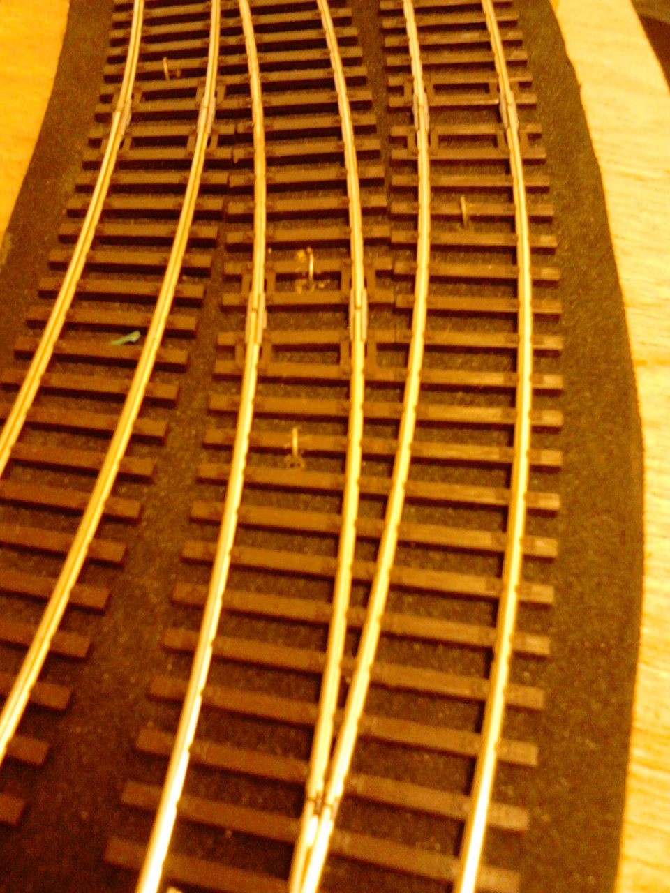

Questa è l ' idea che abbiamo applicato su tratti nascosti. .....
rrrr.jpg [ 236.16 KiB | Osservato 4348 volte ]

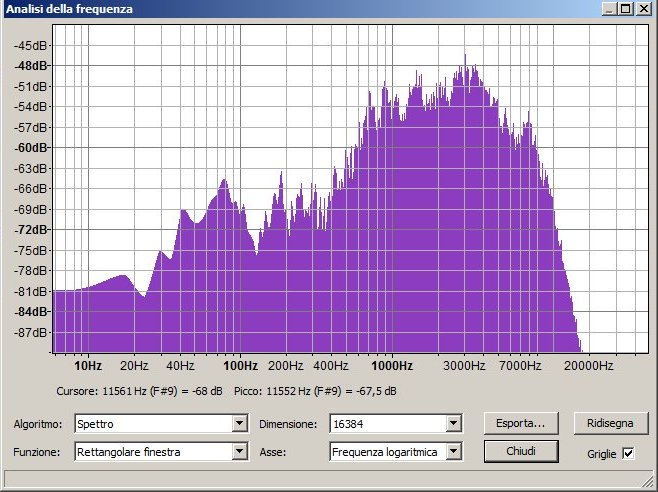

Poi l'xps. Le basse frequenze sono molto simili al rendimento del pavimento. Per contro le alte frequenze sono molto più amplificate
xps.jpg [ 83.97 KiB | Osservato 4264 volte ]

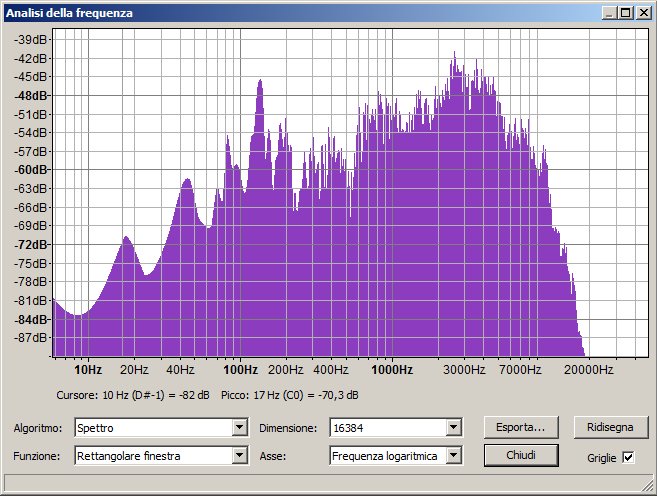

Infine il pannello di legno pressato con massicciata e tutto.
legno.jpg [ 85.04 KiB | Osservato 4264 volte ]
Il rendimento sulle basse frequenze è decisamente peggiore rispetto all'xps (quindi trasmette più vibrazioni). Sulle alte frequenze il comportamento è più o meno simile all'xps.
Risultati provvisori.... l'xps sembra migliore del legno nell'abbattere le basse frequenze, resta da capire che influenza abbia la massicciata incollata.... sulle alte frequenze non sembra influire più di tanto, ci sarebbe da capire se quel picco sui 72db dipenda dal legno o dalla massicciata. In ogni caso a occhio (anzi, a orecchio) con uno strato aggiuntivo tra il binario e l'xps che blocchi le alte frequenze, il panorama potrebbe migliorare di molto.

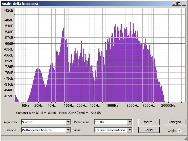

Giusta osservazione. Nel primo test i vari blocchi erano appoggiati sul pavimento (quindi un ripiano rigido che di più è difficile). Ovviamente non incollati :)
Ho quindi rifatto il test con il solo blocco di xps, mettendo però un piedino sempre di xps da 2 cm di spessore ogni 60cm. I risultati sono infatti un po' peggio sulle basse frequenze, soprattutto nella zona tra i 100 e i 200 Hz più o meno gli stessi sulle alte.
xps2.jpg [ 88.23 KiB | Osservato 4236 volte ]
Ho ancora un tot di esperimenti da fare (e di materiali da prendere), ma dai dati raccolti finora ipotizzo che la soluzione migliore sia un sandwich di vari materiali. Sughero (o woodland) sopra, xps nel mezzo e legno sotto: ognuno blocca una componente di rumore. Visti i costi per la realizzazione di un plastico, vale la pena sacrificare qualche euro di materiale prima di cominciare il lavoro serio :)
