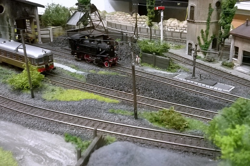

Mi piace molto la tonalità che hai dato ai binari, non è il solito ruggine che si vede in quasi tutti i plastici, questo è un bel effetto che comunica una emozione particolare, bello.
Il colore della massicciata come pure le altre colorazioni, sono tutte ottenute con l'uso di una miscela di tinta bianca lavabile, colori ad acqua da imbianchino (quelli venduti nei Brico per preparare le pitture dei muri) ed una piccola quantità di vinavil.
La tinta lavabile contribuisce a donare l'opacità, il/i colori danno il tono, ed il vinavil ..(poco )...serve a fissare il colore. Per colorare materiali porosi aggiungo una goccia di detergente per i piatti. Il colore della massicciata e dei binari, è "sfacciatamente" copiato dalle parti di binario più vecchie della stazione del mio paese.

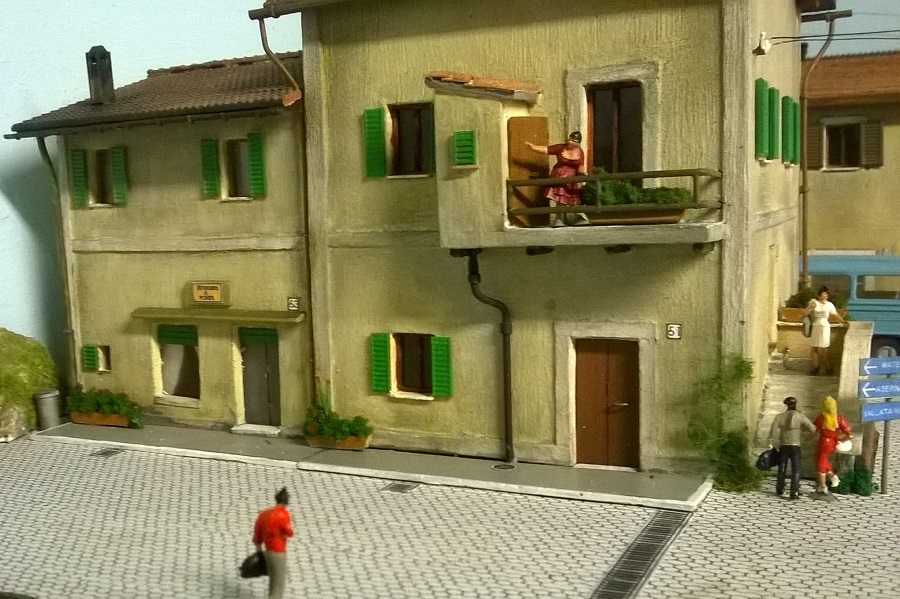

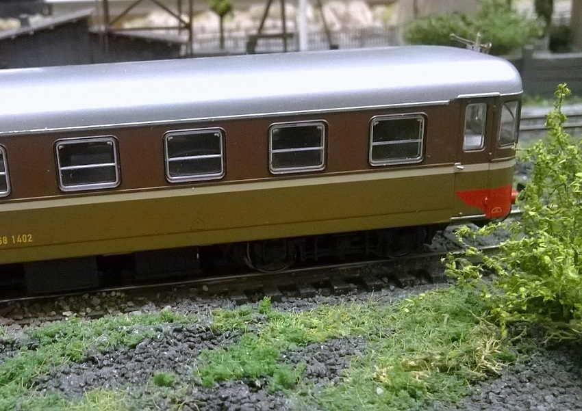

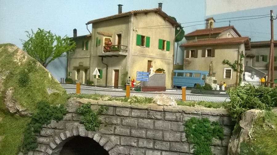

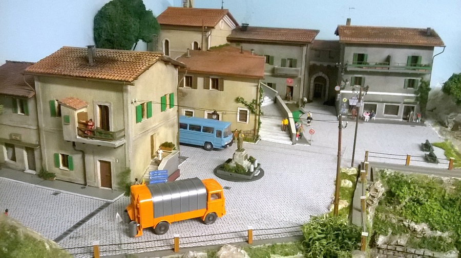

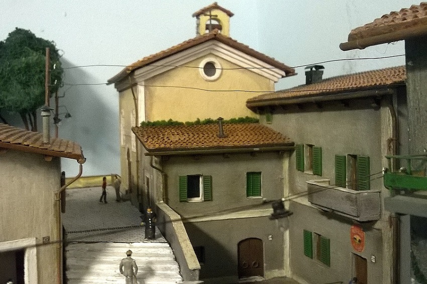

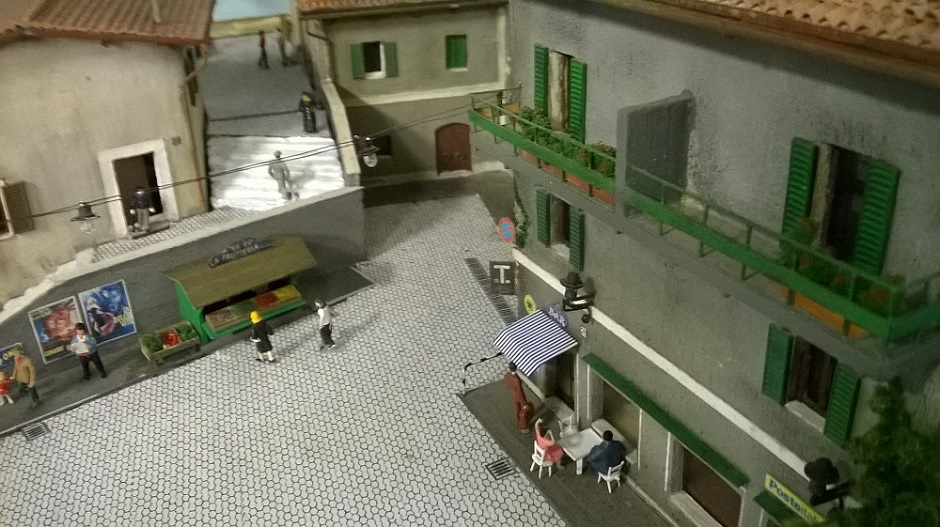

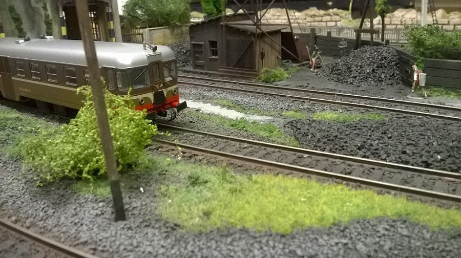

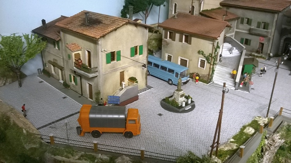

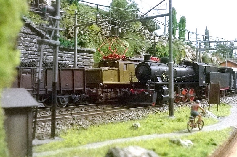

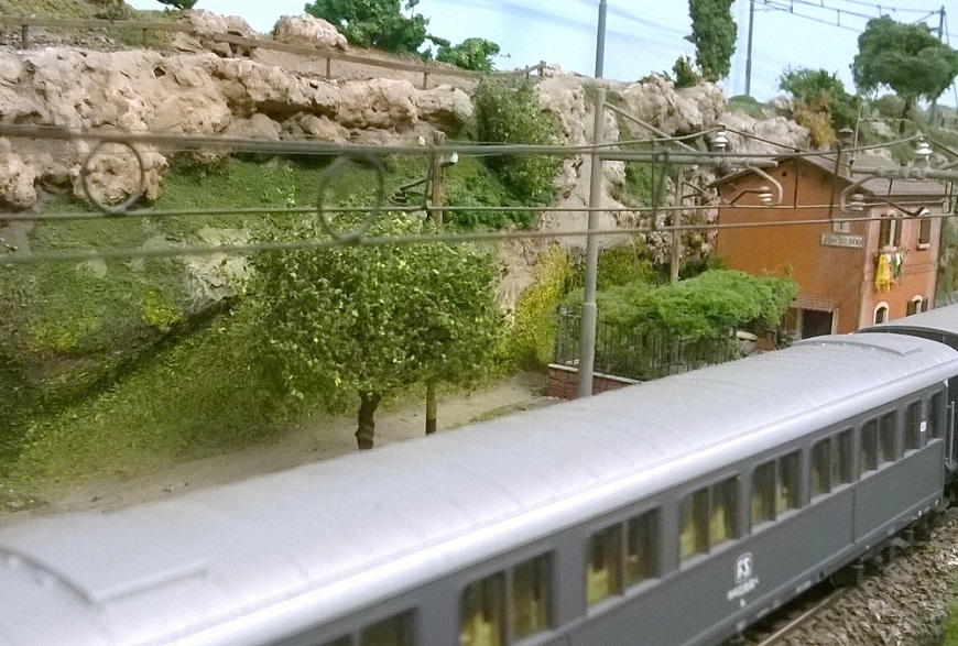

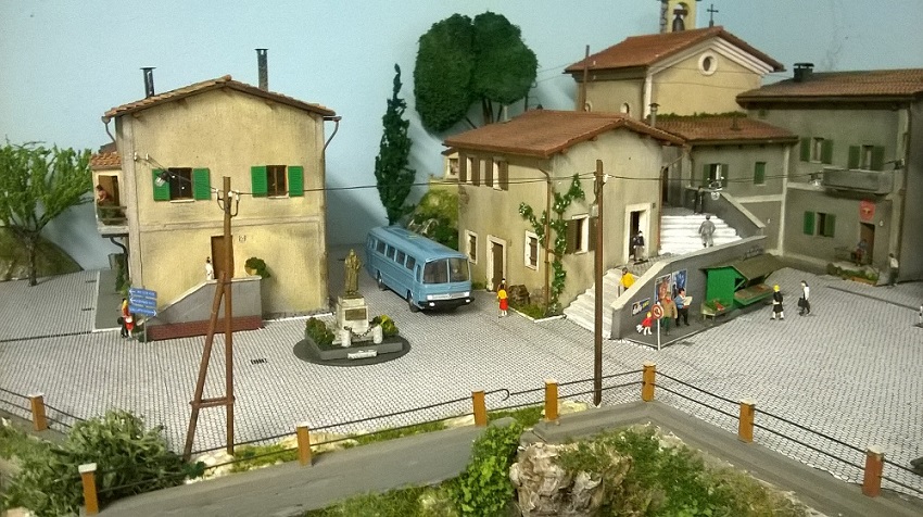

Buonasera a tutti, posto un po' a caso alcuni angoli del plastico .Volevo dare un ordine alle foto ma non ci sono riuscito. apprezzatele (se secondo voi vale la pena) per quello che sono.
Le prime 6 sono angoli del plastico, le restanti 9 rappresentano il paesino di "Ernano" su cui sto lavorando per cercare di migliorarlo, ho aggiunto la pavimentazione in sampietrini bianchi (visti in opera in un paese qui vicino) e diversi altri particolari e personaggi, devo sistemare anche la filatura dell'illuminazione stradale, che con il tempo non è più tesa come dovrebbe.
Saluti a tutti Antonio.

Incrocio di convogli.
incrocio 2 RR.jpg [ 229.41 KiB | Osservato 4409 volte ]
Commento file: FOTO
Zona vapore.
aln vtrain RR.jpg [ 237.23 KiB | Osservato 4409 volte ]

Casello linea bassa a doppio binario.
casello RR.jpg [ 235.82 KiB | Osservato 4409 volte ]

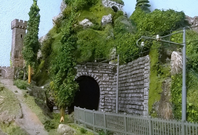

Commento file: FOTO
Imbocco galleria del castello.
Imbocco galleria del castello RR.jpg [ 249.62 KiB | Osservato 4409 volte ]

Panoramica del paese.
panoramica.jpg [ 232.96 KiB | Osservato 4409 volte ]
Commento file: FOTO
Scalinata delpaese.
la scala.jpg [ 235.81 KiB | Osservato 4409 volte ]
Commento file: FOTO
Passaggio del camion della N.U.
passaggio del camion N.U. RR.jpg [ 240.28 KiB | Osservato 4409 volte ]
Commento file: FOTO
Vista dalla strada sottostante.
vista dalla strada sottostante 1 RR.jpg [ 245.38 KiB | Osservato 4409 volte ]
Commento file: FOTO
Particolare del ristorante all'ingresso del paese.
ristorante.jpg [ 245.15 KiB | Osservato 4409 volte ]
Commento file: FOTO

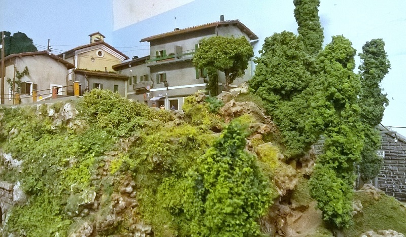

Panoramica del paesino.
quasi tutto il paese RR.jpg [ 233.86 KiB | Osservato 4409 volte ]
Commento file: FOTO

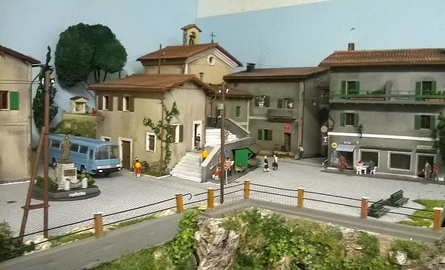

La piazza ed il monumento a Dante.
la piazza ed il monumento RR.jpg [ 247.67 KiB | Osservato 4409 volte ]
Commento file: FOTO
La piazza, il bar , l'ufficio postale ed in fondo la canonica.
la piazza e la canonica RR.jpg [ 242.22 KiB | Osservato 4409 volte ]
Commento file: FOTO
Il paesello visto dalla scarpata sottostante dove passa la linea ferroviaria bassa.
ernano scarpata rr.jpg [ 223.5 KiB | Osservato 4409 volte ]

Bello, soprattutto il paese. Posso chiederti qualche dettaglio sulle case? Sono autocostruite? Come le hai colorate?

Le case del paesino sono tutte autocostruite , per la loro realizzazione, ho usato comune compensato da 4 mm, (perchè realizzate nel 2005, quindi non conoscevo il "forex").La base del paese (su 2 livelli) è in polistirolo denso, quello per scenografie, sul quale ho inciso la scala che sale fino alla chiesa ed al tabernacolo. Gli spazi dei vari infissi li ho ritagliati con il traforo a mano, i vari davanzali ed eventuali cornici sono pezzetti di listellini navali di tiglio, gli infissi interni sono ottenuti da listelli di tiglio da 1x1 mm, le persiane pezzetti di fascette da elettricista (con l'unica avvertenza di posizionarle con il verso giusto a seconda se la persiana è aperta o chiusa).
Per i tetti adopero un sistema tutto mio: le falde sono in polistirolo trasparente, (materiale a lastre preso nei Brico a prezzo accessibilissimo) poi vernciato in marrone opaco, su cui ho posizionato le tegole ottenute da cartoncini di merendine tagliati a striscioline sovrapposte, e quindi verniciate ed invecchiate. Tutti gli edifici sono sottoposti pima della verniciatura ad un trattamento di "intonacatura" che generalmente faccio con una mano molto diluita di stucco rasante per muri con pennello (molto morbido) con aggiunta di qualche goccia di colla vinilica.
Se invece voglio riprodurre muri vecchi trattati con calce a "sbuffo" come si dice dalle mie parti, aggiungo allo stucco rasante una piccola parte di polvere di marmo finissima, (vedi pareti della rimessa dov'è la draisina).Infine tinteggio il tutto con bianco lavabile per muri colorato a seconda della bisogna con i colori che usano gli imbianchini (sono dei flaconcini di plastica con pochi ml di tinta concentrata che compro nei Brico) al costo di 2 /3 euro.

La carbonaia e totalmente autocostruita utilizzando fili di ottone da 1 mm appiattiti, tagliati a misura e saldati a stagno (brasati) per il traliccio.Le piccole carrucole utilizzate sono di derivazione navale. Ho anche usato lamierino d'ottone da 08 mm, recuperato da un vecchio portavaso d'ottone (scartato da mia moglie), per la benna di sollevamento carbone e lo scudo anteriore. Il piccolo casotto è di compensato, questa volta inciso,con un punteruolo d'acciaio a formare una struttura a tavolato poi trattata con carta vetrata a grana molto grossa per dargli le classiche striature del legno vecchio. La tinteggiatura è fatta con il metodo descritto sopra e l'invecchiamento con lavaggi di colore. Alla fine ho dato una leggera spruzzata di opaco.
Anche la draisina è autocostruita su motorizzazione di un carrello a leve basculanti Bachmann che avevo. Ho tolto i due omini ed ho costruito la sovrastruttura con plastica (ricavata dai pretagli delle scatole di derivazione elettriche) e lamierino d'ottone per il tetto e la finestra sporgente laterale. Con dei tubetti d'ottone ho ricavato i fari ed il comignolo, i respingenti sono pezzi di recupero di qualche vagone.
