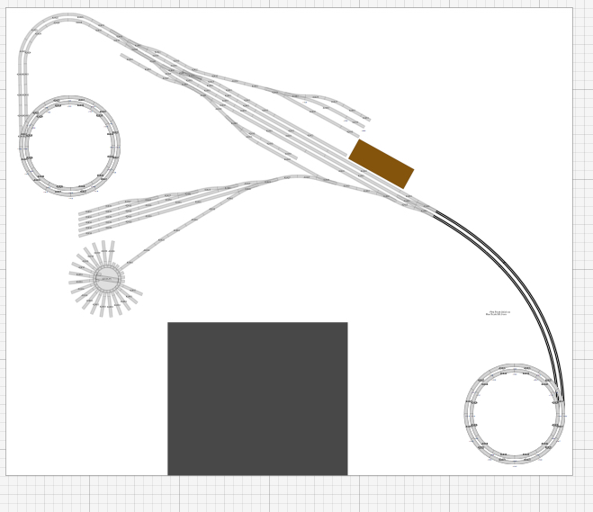

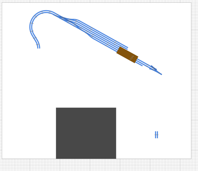

Ciao a tutti, ho provato a seguire alcuni vostri consigli.
1- ho preso spunto dalla stazione di Fiorenzuola d'Arda dove da piccolo andavo a vedere i treni ogni sabato, semplicissima stazione di linea a 3 binari, con il secondo usato per fermare e sorpassare i locali;
2- ho aggiunto un immaginario scalo con deposito loco;
3- facendo cosi ho sfruttato la mansarda per la diagonale ottenendo un bel colpo d'occhio come linea, il plastico rimarrebbe accessibile da molti punti;
4- le curve sono minimo 48°, la parabolica che va all'elicoidale di dx è fatta con flessibili con un raggio ampissimo;
5- ho solo incontrato problemi con la stazione nascosta...non riesco a raccordarla per avere almeno un binario da 270/300 per l'etr 450 che è il convoglio più lungo che ho, avete suggerimenti?
Plastico 02 mk2 02.jpg [ 78.21 KiB | Osservato 4367 volte ]
Plastico 02 mk2 01.jpg [ 91.74 KiB | Osservato 4367 volte ]

no ha molto senso il deposito loco che hai fatto.......una rotonda imponente ma con un solo binario d'accesso....il deposito deve essere proporzionato alla stazione....questultima la farei tutta in curva,guadagneresti in lunghezza e bellezza

Concordo dovresti progettare una stazione in curva con raggio larghissimo, e anche i binari che collegano gli scambi dovesti usare dei flessibili invece delle curve R10 roco, e adottare un interbinario di 5 cm...

Sfruttando sempre la diagonale della stanza giusto?
tapatalkato da iPhone 6P
 Oggetto del messaggio: Re: Idea per un tracciato
MessaggioInviato: martedì 24 marzo 2015, 13:46
Messaggi: 2704
Secondo me si, visto che ti piacciono i treni "lunghi" anche la stazione deve avere una certa lunghezza per essere credibile

Provo a rielaborare!

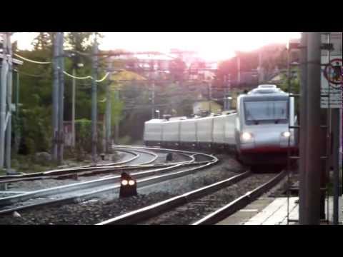

in questa foto(tratta da internet....sito wordi photo)si vede un etr entrare a seregno...stazione con entrata in curva...
etr470.jpg [ 21.31 KiB | Osservato 4244 volte ]

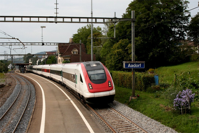

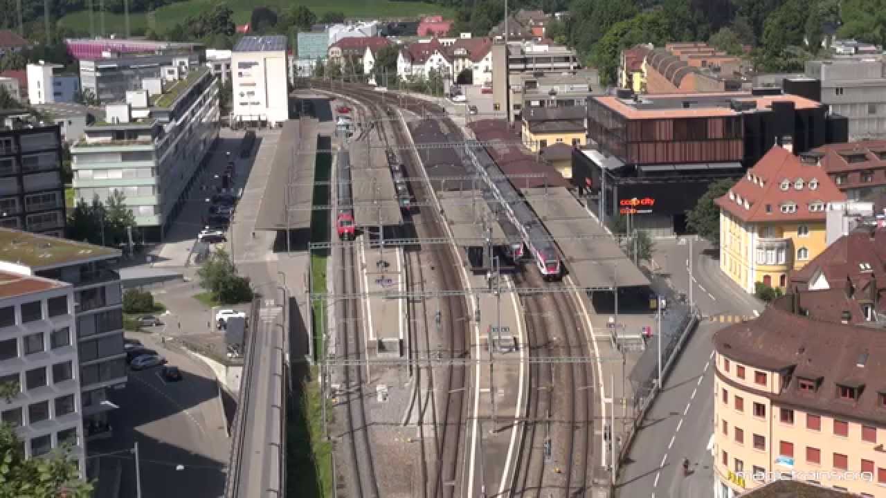

anche se svizzere queste stazioni ti danno un idea di come si sviluppa in curva.....
maxresdefault.jpg [ 110.34 KiB | Osservato 4110 volte ]
sbb_icn_aadorf.sized.jpg [ 163.3 KiB | Osservato 4110 volte ]
