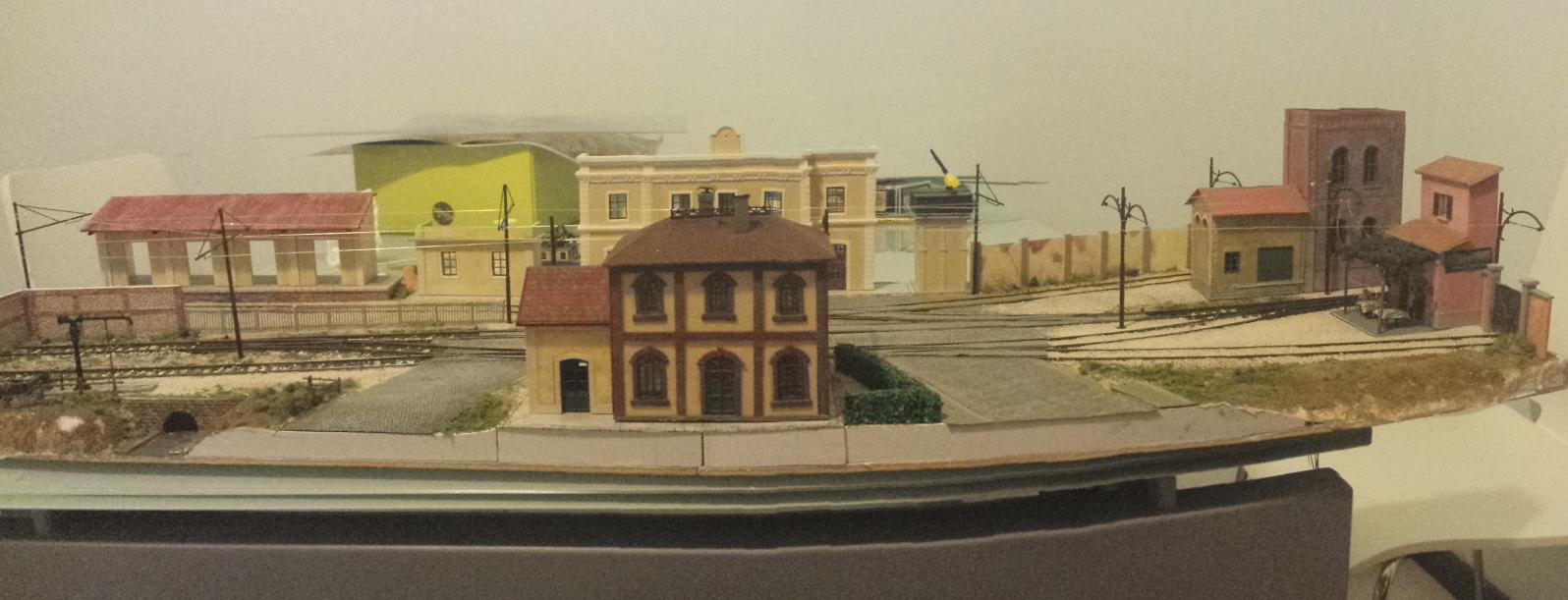

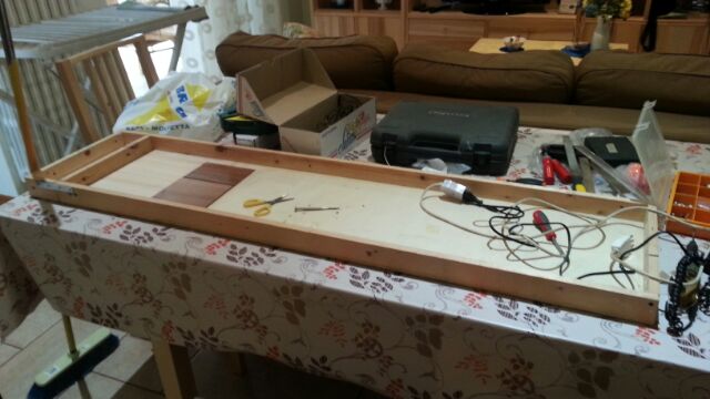

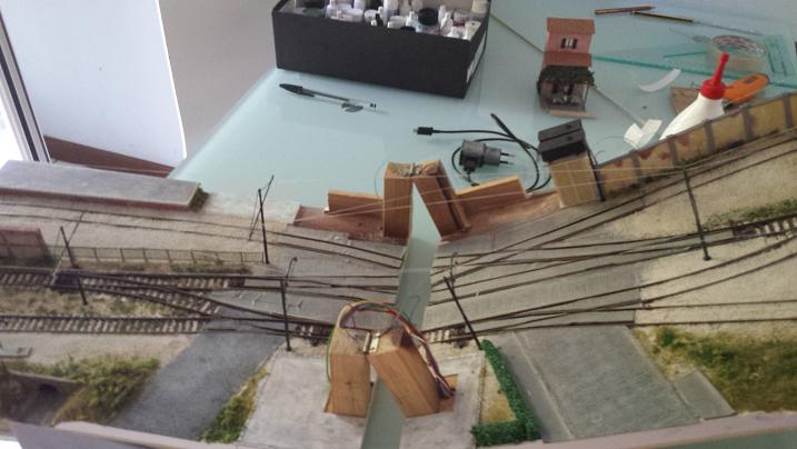

Ammiraglio, ecco lo schema applicato al tram (il tutto scattato con il cell durante le lavorazioni l'anno scorso).
Ovviamente, l'assenza dello sfondo e la mancanza di molti elementi anche ai fabbricati si fa sentire.
Lo incrocio è esattamente dietro al fabbricato in primo piano, che serve a spezzare la scena e mascherare i pilastrini per la chiusura del canetto come visibile nella seconda foto
Antonio.

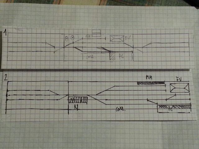

Allora, vengo al sodo:
il progetto n.1 è quello originario, stazione di transito con due moduli ombra smontabili;
Il n.2 è la variante di testa, con un solo modulo di servizio e che spero mi permetta di guadagnare una ventina di cm di spazio utile per i binari; non prendete alla lettera la lunghezza nel disegno che credo sia una chimera!
A questo punto l'uso per un nuovo ramo FTL, magari anni 70, sembra obbligatorio, ma vediamo prima i... muri della stanza che ne pensano (temo saranno irremovibili :mrgreen: )

Personalmente proverei a rivedere il piano mettendo da un lato il PC e MM, dall'altro la RL, che così come è sembra un po' stretta in mezzo ad altri binari.
Poi bisogna vedere un disegno in scala, non un piano schematico (che comunque è bene fare prima di tutto il resto per chiarirsi le idee).
Spesso quando si fa il disegno in scala ci si rende conto di mettere troppe cose in poco spazio, ed anche se il tutto è corretto dal punto di vista delle manovre che andremo a fare, risulta troppo affollato.

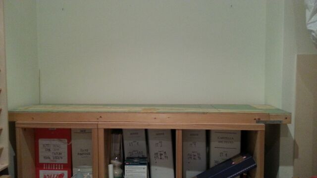

MessaggioInviato: mercoledì 6 gennaio 2016, 20:32
Messaggi: 1675
Qualcosa finalmente si muove

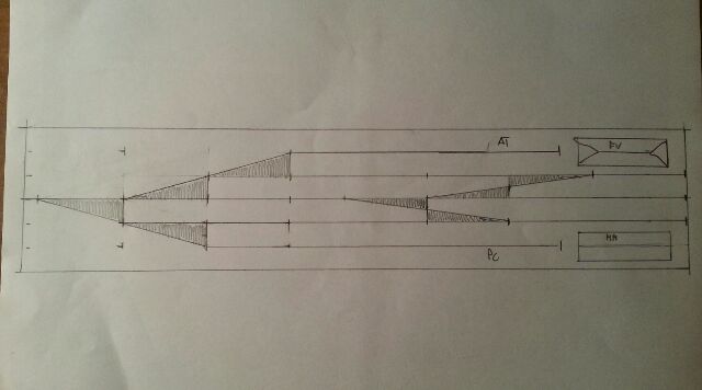

Lo schema definitivo dovrebbe essere questo:
1a tronco sosta passeggeri;
1 arrivo e inversione passeggeri
2 manovra e sosta locomotiva (tronco finale)
3 arrivo e inversione merci + scarico
3b carico/scarico e carrellamento (a raso).
Sfondo plastico dal lato del FV
Due dubbi in proposito:
A la posizione della bretella fra secondo e terzo binario:
in questa versione il treno merci arriva sul terzo, la locomotiva inverte la posizione e spinge i carri verso il MM; al contrario deve solo agganciarli e partire; se facessi arrivare il treno sul secondo binario (che dovrebbe essere quello di manovra) temo di complicare la situazione.
B la posizione dei due fabbricati: se li invertissi potrei porre il MM in bassorilievo sullo sfondo ed eliminare la necessità di fermare la locomotiva davanti ad esso; parimenti porrei in bassorilievo il FV sulla parete di sfondo a destra evitando di coprire il primo binario, che in questo caso sarebbe il secondo dal bordo.
Che ne pensate?
