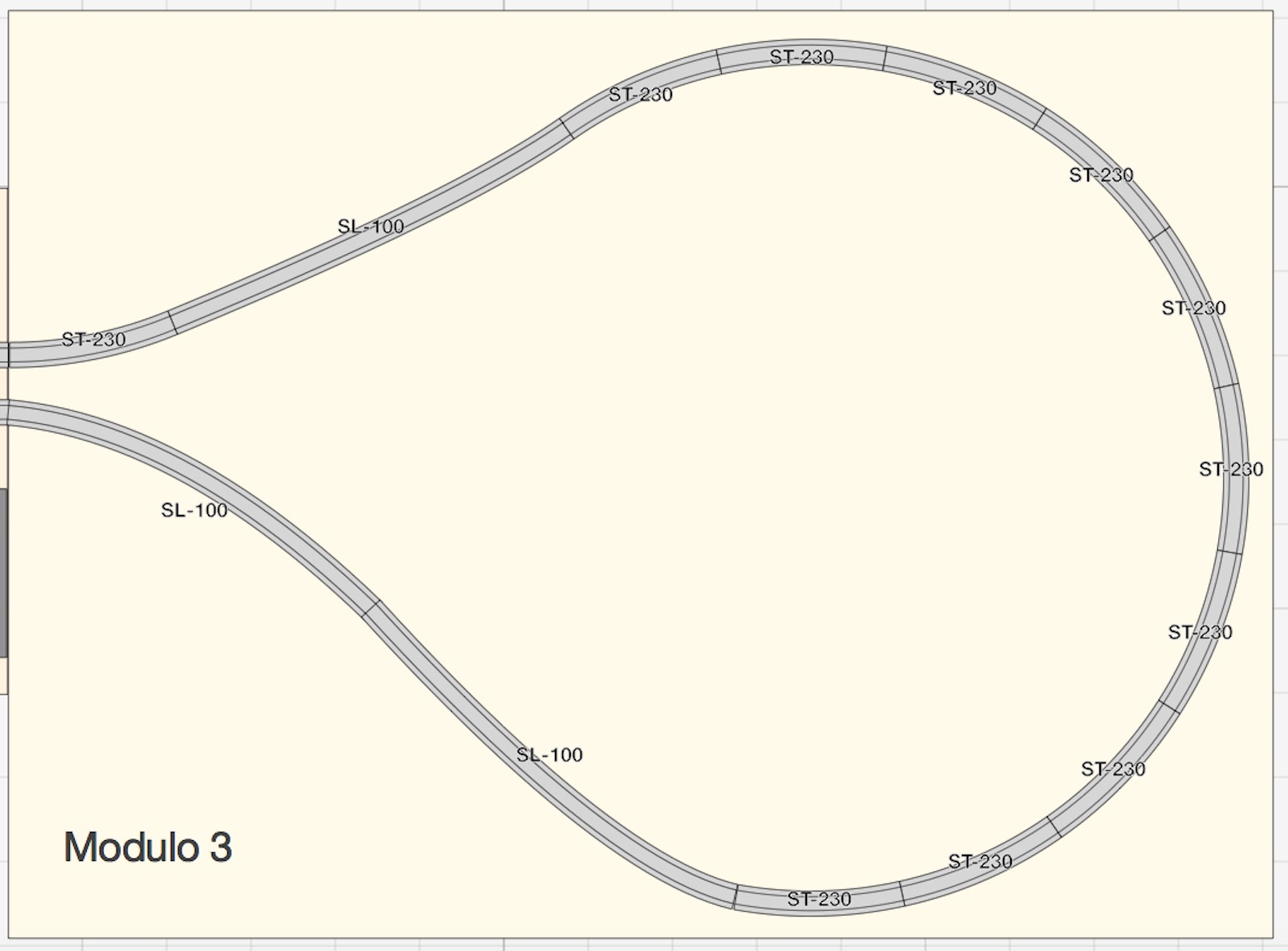

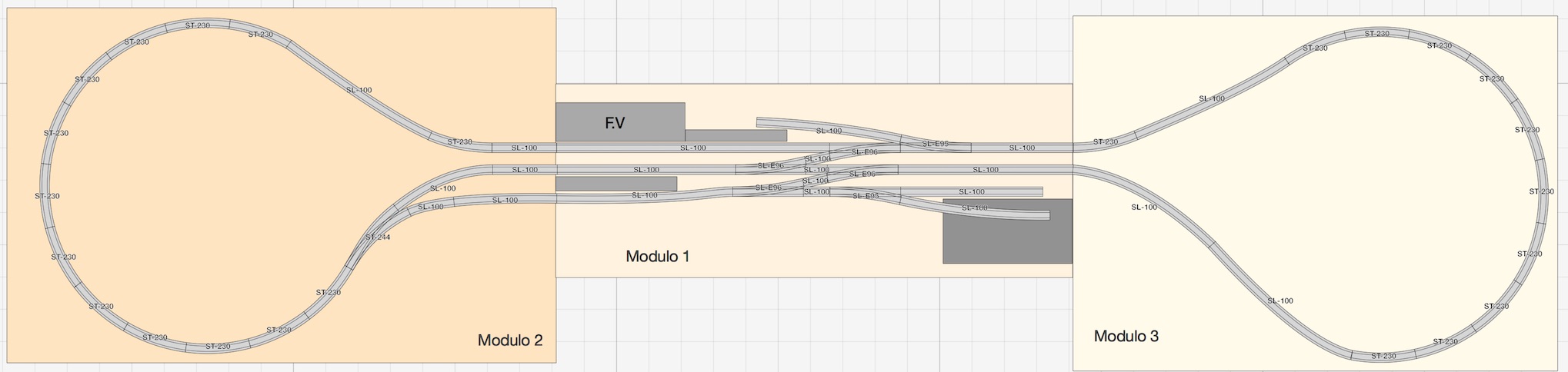

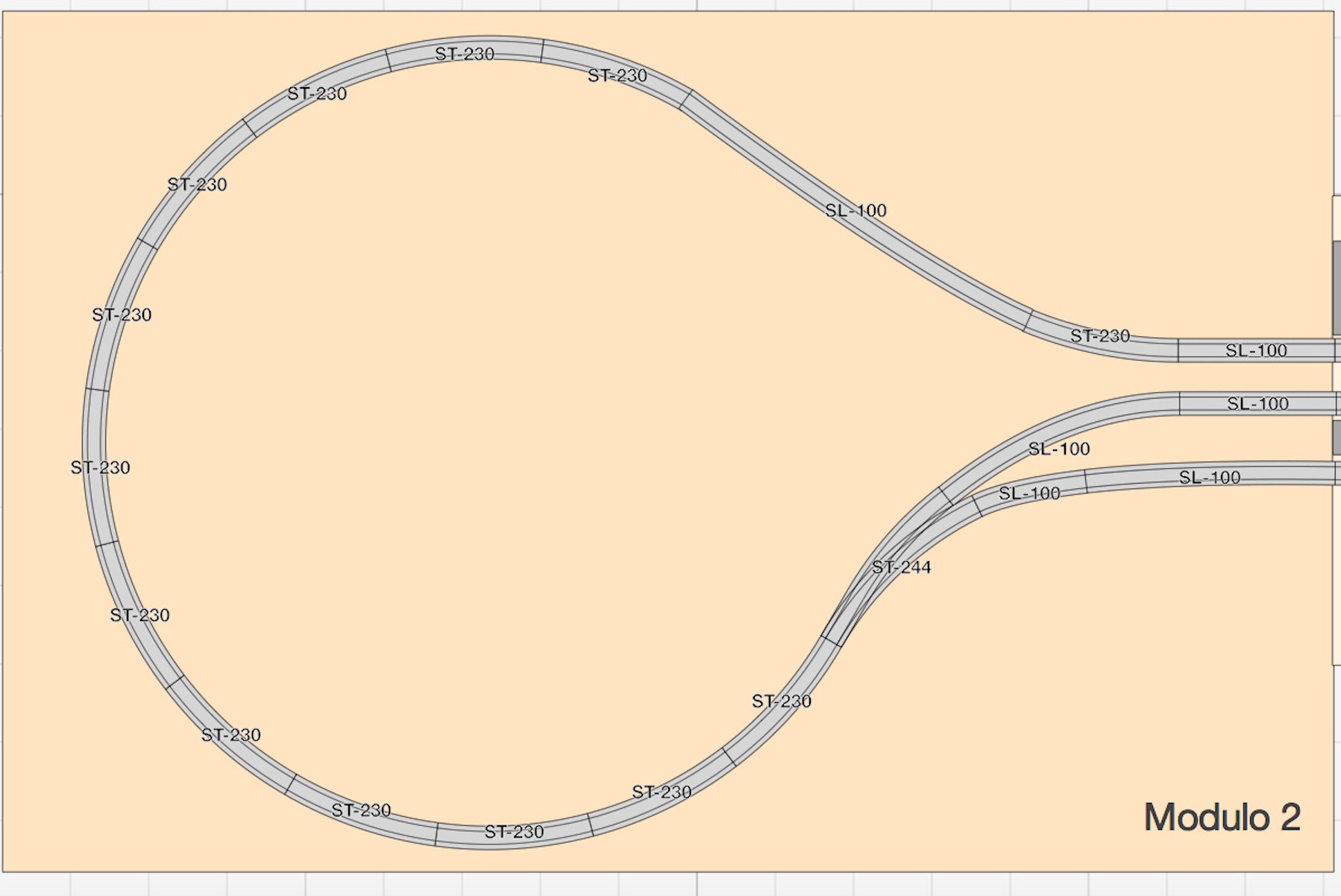

Buonasera,
ho buttato giù un piccolo progetto per verificare gli ingombri. Effettivamente è molto difficile scendere sotto i 160 X 110 cm per sviluppare il tracciato ad osso di cane. Ho inoltre provato ad inserirci uno scambio in curva per poter usare anche il terzo binario.
Ho utilizzato come armamento i binari Peco 100 streamline flessibili mentre per le curve, come da vostro suggerimento, non sono sceso sotto i 50 cm di Raggio utilizzando le ST 230 (SETrack). Il risultato è quello mostrato nelle immagini. Il tutto adesso è composto da 3 moduli. Il modulo 1 è quello esistente.
Potrebbe andare o sarà il festival del deragliamento?
Io lavoro fuori dalla mia città e rientro a casa per i week-end quindi il plastico lo costruisco la sera durante la settimana.
Il mio dubbio adesso è capire se i moduli 2 e 3 possono essere sviluppati diversamente. Il fatto è che moduli 160X110 sono difficili da trasportare con una normale auto. Ci sono secondo voi altre soluzioni?
Grazie dei suggerimenti.

i due moduli da 160x110 li puoi dividere in sottomoduli da 80x110. Tagli i binari nella mezzeria del modulo e amen.
Più che altro è il modulo centrale a non avere nessun senso logico. Gli scambi sono messi a casaccio. Anzi, sembrano impilati tutti insieme tipo lego... non è ferrovia questa.
Fossi in te smonterei tutto e riprogetterei da capo.

Ciao e grazie dei suggerimenti.
Il modulo 1 era stato pensato per poter fare manovre per cui ho dovuto concentrare gli scambi nella parte centrale e lasciarmi spazio lateralmente.
I moduli 2 e 3 sono ancora da fare e non so quando potrò farli per cui nel frattempo posso usare il modulo 1.
Magari quando avrò tutto pronto potrò pensare di risistemare anche il Modulo 1.
