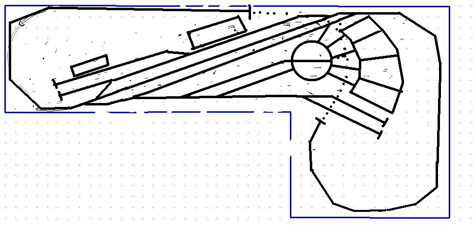

lo spazio che hai a disposizione non è poco.....potresti farci un plastico con stazione di transito....
24exr46.jpg [ 81.4 KiB | Osservato 5342 volte ]

Rimane sempre il problema dell'accessibilità.
Mi ci sto scornando un po' sul progetto e mi convinco sempre più che quell'appendice in basso così ampia sia piuttosto deleteria in merito.

Anche per questo vorrei realizzarci "solo" uno scalo merci 8)

Lo so che ci starebbe, ma preferisco farla di testa sia per le manovre sia per la corposità di binari che posso metterci avendo un buon equilibrio scala/realtà

Se posso consigliare, al limite farei un qualcosa posto su una mensola lungo quella parete. Se la mensola fosse anche più lunga dell'appendice come è ora, anche meglio.

Grazie per il consiglio, il fatto è che nell'appendice in questione, c'è il curvone che porta alla stazione nascosta :?

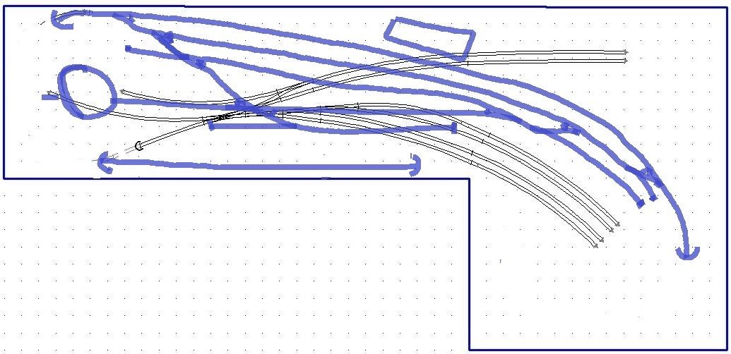

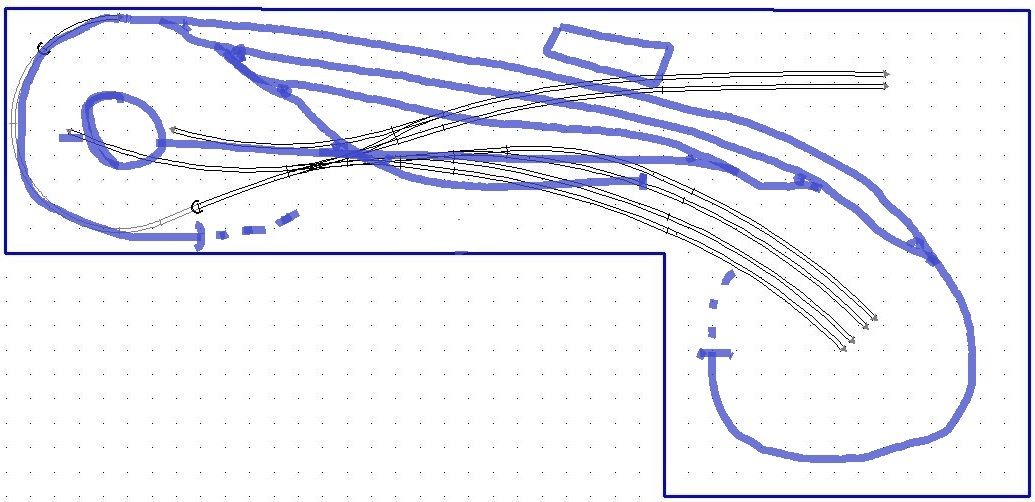

Che ne dite se cambiassi(mo) un pochino le carte in tavole e provassi(mo) a sviluppare la stazione nell'appendice corta e lo scalo in alto?
Potrebbe essere una valida alternativa che dite???? Oppure dovrei pensare ad una stazione di transito?

La soluzione di una stazione in curva che leghi i due lati della "L" è spesso vincente, io la immagino in questa maniera, schizzo puramente indicativo..
Ovviamente diventerebbe una stazione di transito ma con possibilità di interessanti manovre.

e magari lavorandoci si potrebbe ricavare una linea di parata frontale ad una quota più bassa...
