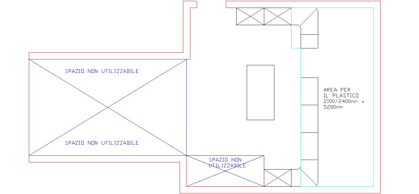

Mi spiace tediarvi con i miei problemi di spazio, cmq ecco come potrei muovermi: abbassare gli scaffali a 70cm, usandoli come piano di appoggio per elicoidale e ponte sul Po, e recuperare così spazio in modo da arrotondare il curvone in uscita verso BO e dare più respiro al paesaggio in basso (e a chi deve muoversi dentro!!!).
Poi magari metterò degli altri scaffali su ruote sotto la stazione...

Ah, sì, se si riesce ad allargare fino a 2,20 è pure meglio. Si può provare, più che allargare molto la curva (più di tanto non si può fare perchè c'è il muro e altrimenti si accorcia troppo la stazione e il ponte; già così si è sui 60 cm di raggio, ad occhio si può arrivare a 65-70, non di più), ad ampliare l'area interna al plastico (e magari si riesce pure ad ampliare un pochetto lo scalo merci).
L'unico consiglio che ti do è di rendere il centro dell'elicoidale accessibile facilmente da sotto per manutenzione.

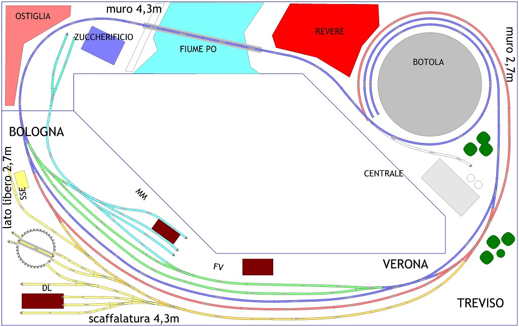

Questa la bozza del piano che avevo pensato io, meno aderente alla realtà (il Po era diventato il Tartaro...), e ancora un po' troppo compresso. Devo considerare anche l'aspetto economico che non è di poco conto, solo la parte a vista conta 35 deviatoi, e mi sa che con la stazione nascosta arriviamo ad una 50ina... contando circa 25 euro l'uno con la motorizzazione... :o
Intanto scendo in garage ed inizio a far posto, appena sarò pronto per avviare i lavori vi terrò informati!

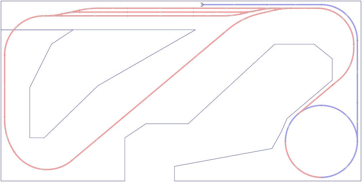

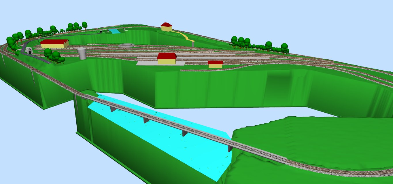

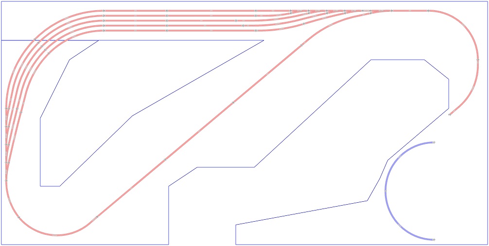

Rieccomi: sto terminando di sistemare l'area, ed intanto ho provato a metabolizzare i vostri consigli rapportandoli anche con le mie competenze / abilità...
Intanto lo spazio a disposizione: sfruttando il metodo di Silvio Assi ho pensato di ricavare una mensola sopra 3 lati del perimetro, e quindi mi sono potuto allargare! Ora le dimensioni a disposizione (definitive!) sono 5m x 2,5m (cm più, cm meno). Su tre lati ho cemento armato, sul quarto il retro della scaffalatura con un'apertura di 60cm a circa 1,7 m dal lato sx (vedi i disegni sotto).
Ho fatto qualche prova usando le parti di plastico che dovrò per forza buttare, e mi hanno molto colpito le difficoltà incontrate nel lavorare nella parte sotto; ho provato quindi a pensare ad una configurazione che lasciasse libero lo spazio sotto la stazione principale.
Inoltre, mi spiaceva sviluppare la parte di linea principale e non mostrare nulla per la secondaria, ed allora ho pensato a come renderle visibili entrambe mettendo la stazione in diagonale (questo mi permette anche di raggiungere facilmente entrambi i lati).
Quello che per ora ho tirato fuori è negli schemi seguenti. La stazione di Ostiglia è quasi tutta intera (ho messo un paio di inglesi per mantenere lunghi i binari di precedenza, sono circa 2,2m per il più corto), l'elicoidale è singola e ospita ai piani alti la linea secondaria e sotto quella principale, il raggio minimo dei binari nascosti è 500mm, la pendenza 2,5%. Per nascondere i binari vicino alle pareti pensavo ad una "quinta" alta quanto basta per non vedere i treni stando dal lato stazione, ma che mi permettesse di raggiungerli in caso di svio, rinunciando ad una parte di plastico a vista. Le stazioni nascoste sono sul lato lungo superiore, a -200mm e -400mm, nel tratto a linea singola ho messo una casa cantoniera che potrebbe fungere da semplice fermata.
Può essere una buona base di partenza?

 Oggetto del messaggio: Re: IDEE & PROGETTI: stazione di diramazione per principiant
MessaggioInviato: martedì 6 ottobre 2015, 17:12
Io penserei ad addolcire un po' di più le curve agli angoli, specie quelle in vista e ad infoltire i binari delle stazioni nascoste...

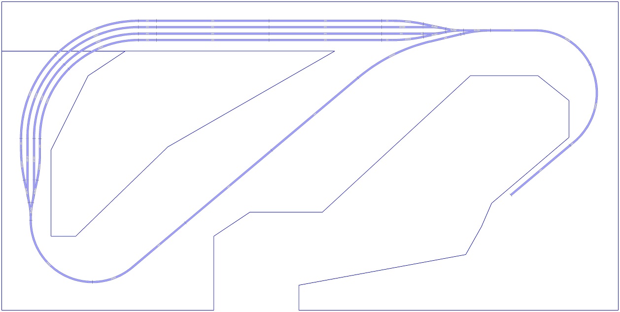

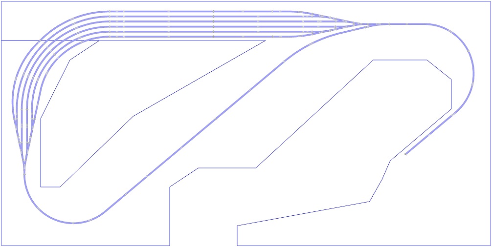

Curve addolcite, ora solo quelle "raso muro" non lo sono (ma saranno nascoste...).
Stazioni nascoste infoltite e allungata quella della secondaria, con binari lunghi circa 3,5m, in pratica 2 convogli in fila.

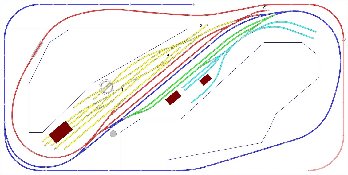

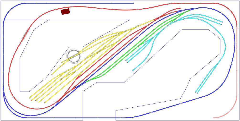

Già che ci sono, volevo chiedere: potete spiegarmi la funzione nel mondo reale dei tre tronchini "a-b-c"? hanno un senso anche nel mondo modellistico o posso evitarli? e la zona "d" poteva essere quella adibita al carico del carbone, in modo da poter tener ferma una loco per il tempo necessario senza bloccare gli accessi alla rimessa?
MessaggioInviato: mercoledì 7 ottobre 2015, 16:14
a, b, c sono tronchini di sicurezza, e servono anche a garantire le manovre nella zona del deposito (a e b) o sui due binari alti (c) senza intralciare i movimenti dei treni sui binari di circolazione. La zona d risulta stranuccia anche a me, sinceramente, ma di depositi non sono espertissssimo.
Per il resto bene gli infoltimenti e gli allargamenti, anche se un binario in più per ogni stazione nascosta non lo vedo malaccio (non bastano mai!). A proposito, adesso che c'è lo spazio, proverei ad usare una piattaforma girevole più grande, da 21 m come al vero (la Roco è adatta all'uopo, come ingombri).

Bene, grazie per la spiegazione.
Direi che la zona D la tengo per l'uso detto, ho semplificato il deposito togliendo anche i tronchini di servizio che non mi piacevano e che reputavo poco utili per le manovre, mentre ho lasciato quello di protezione della linea Ostiglia-TV (in effetti molto comodo, se si vuole "giocare" al macchinista lasciando sfrecciare i treni sulla linea principale).

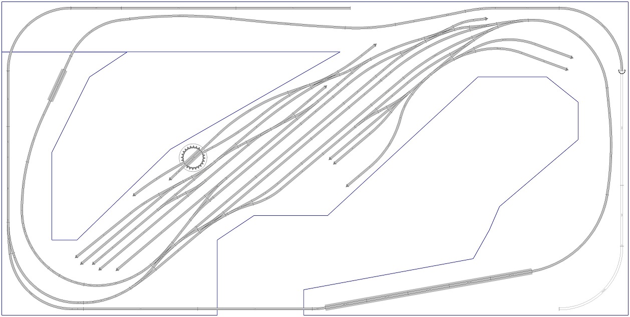

Ho reso più fluido l'andamento dei binari in ingresso da BO, purtroppo non c'è il corretto tracciato "vero" ma ho comunque usato uno scambio lungo, e ho aggiunto un raccordo industriale perché mi piacerebbe avere un po' di spazio in più per i merci (troppo forzato?).
La piattaforma Roco ci sta, volevo mettere la Peco ma onestamente pare un po' sovradimensionata.
I primi due tronchini a sx nella zona del deposito potrebbero ospitare delle automotrici o delle carrozze in sosta in attesa di partire per TV, quello più lungo potrebbe anche diventare il binario di programmazione quando necessario.
Per i binari sotto: magari aggiungo qualcosa in un secondo tempo sotto la stazione principale, vediamo...
ostiglia v20 piano 0.jpg [ 148.58 KiB | Osservato 5702 volte ]
MessaggioInviato: giovedì 8 ottobre 2015, 17:44
A me piacevano tanto quei tronchini :( ... Va bene comunque anche senza eh! :wink:

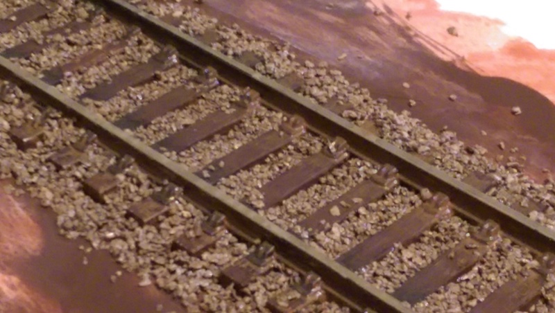

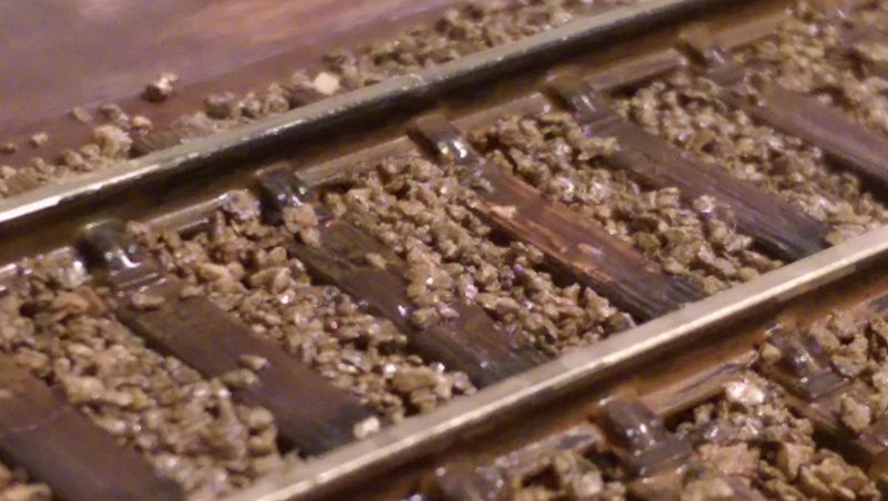

Intanto ho anche iniziato a fare pratica su un pezzo di risulta seguendo il "corso passo-passo" di Leone per l'invecchiamento dei binari e la posa della massicciata, e devo dire che sono rimasto moolto soddisfatto dei risultati. Me la canto e me la dico, lo so... ma tenete conto che si tratta dei miei primi 20cm di binario in assoluto!!! :shock:
IMAG2206.jpg [ 137.85 KiB | Osservato 5337 volte ]
IMAG2204.jpg [ 139.75 KiB | Osservato 5337 volte ]
