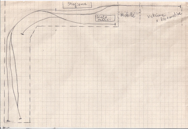

Non riuscendo a riprodurre con strumenti digitali la mia idea di diorama. ho disegnato velocemente a matita il segmento di tratto ferroviario con stazione e scalo merci. I binari dovrebbero estendersi dal lato della stazione oltre un mobile che si scosta dalla parete della cameretta di pochi cm., per entrare poi dentro una vetrinetta dove il treno andrebbe a far bella mostra di sè , insieme con altri modellini statici. La parte sinistra del diorama dovrebbe essere sistemata , ad eccezione del tratto di binario morto, all'interno di una galleria. Il binario più vicino alle pareti dovrebbe ospitare una coppia di motrici ALN della lunghezza di circa 60 cm. Le misure dei due lati del diorama dovrebbe essere ci circa 205 x 260 cm. (da sinistra verso destra).

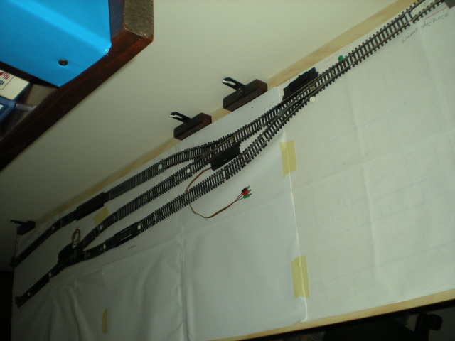

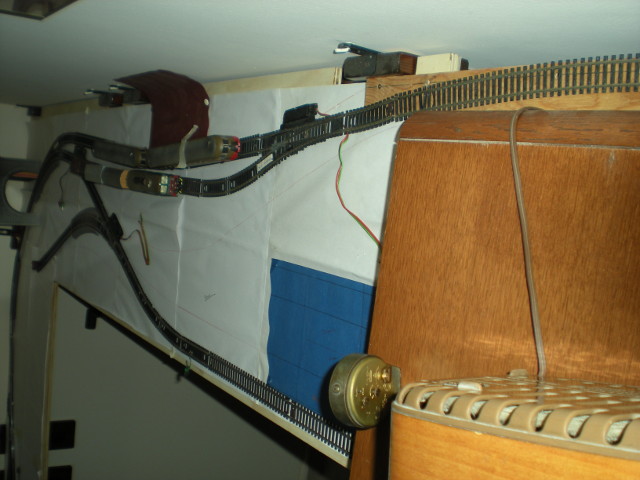

Ho riconsiderato il progettino riducendo il fabbricato viaggiatori alla sola facciata prospiciente ai binari e così facendo ho aumentato la lunghezza rettilinea dei binari in transito nella stazione ed ho anche addolcito la curva a sinistra dell'impianto. Ora mi sembra tutto più funzionale. Allego le foto scattate oggi.
La posa dei binari è sempre provvisoria ed ha lo scopo di dare l'idea del risultato finale.

Era dal 1986 che non rivedevo gli scambi RivaRossi, come mai questa scelta? :)
Lo schema dei binari è davvero bellino.
Se riesci a fare curvo anche il binario che in foto è occupato dalle d345 pareggiando la distanza di interbinario,
secondo me, ne guadagna ancora di più in estetica e realismo.
Ciao e buon lavoro.
Ciao e buon lavoro.
Innanzitutto, grazie per l'incoraggiamento; ne ho tanto bisogno.
L'impiego degli scambi Rivarossi non è conseguenza di una scelta, ma della necessità di dovere utilizzare quello che mi è rimasto da un vecchio progetto di plastico, iniziato e mai finito. Infatti, recentemente, ho venduto quasi tutti i binari ROCO che avevo ed ora dispongo solamente di alcuni binari di marche varie come la stessa ROCO, Rivarossi e Lima.
Ho notato anch'io che l'interbinario del raddoppio nella stazione a vista è alquanto corto, ma nella posa di primo approccio non ho potuto fare di meglio. Cercherò di seguire il tuo consiglio per la realizzazione finale, se mai ci riuscirò.
Ma che ne pensi dell'edificio passeggeri inserito nel diorama solo per circa la metà? So benissimo che esteticamente non è bellissimo a vedersi, ma potrei tentare di ottenere l'effetto di profondità disegnando la parte prospettica mancante direttamente sullo sfondo.

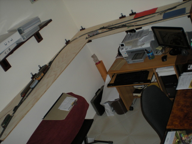

Riprendo questa mia vecchia discussione che ho avevo abbandonato per miei limiti costruttivi.
Ebbene, nonostante i limiti che avevo e che ho mantenuti :D vorrei ugualmente proseguire nell'idea. L'idea è quella di realizzare un diorama su un pannello a forma di "L", posto sopra il piano del mio tavolo porta-pc, ad un'altezza da terra di cm.125 ed una profondità di cm.45. i due lati della "L" misurano cm.210 e cm.176 ( da sin. verso destra).
Nel diorama vorrei rappresentare una stazione di transito sul lato destro della "L", mentre sul lato sinistro una seconda stazione dovrebbe essere nascosta da un rilievo montuoso. Nella stazione a vista vorrei aggiungere uno scalo merci. In tutto dovrebbero circolare 2 treni, uno passeggeri ed uno merci. L'idea prevede anche l'utilizzo di una locomotiva da manovra.
Per maggiore chiarezza allego una foto dell'insieme. I due cartoncini colorati, rappresentano lo spazio che andrebbero ad occupare la stazione e lo scalo merci.

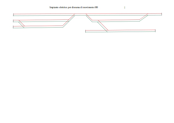

A prescindere dal risultato finale ho preparato un disegno di base per lo studio dello schema elettrico in analogico.
Si tratta ora di capire come operare il sezionamento dei binari per dare vita al diorama.
