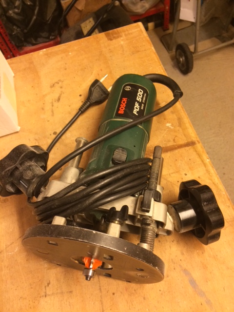

Il pannello di poliuretano spessore 50 mm è stato dapprima tagliato longitudinalmente con una segatrice combinata da falegnami, a strisce larghe 111 mm.
Poi con una toupie (fresatrice portatile assiale) ho ricavato la sede del binario e le inclinazioni laterali, con frese diverse. Se opportunamente guidato, anche un semplice cutter può eseguire tagli precisi, ma ti viene la fibrillazione e vale solo per gli spigoli, non per gli incavi.
Ha ragione chi dice che i materiali vanno utilizzati per quello che possono dare, ma è anche vero che finchè non li rompi non sai quanto possono resistere.
fresa.JPG [ 113.07 KiB | Osservato 4370 volte ]

vedo che usi un pantografo manuale con montata una fresetta tipo cmt(lavoro nel settore utensili da legno da 37anni)se mi dai il diametro del codolo te ne procuro una modificata a 39gradi......

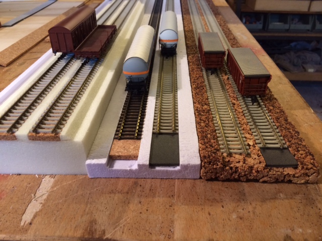

Ho fatto delle prove di rumorosità su varie combinazioni di materiali della massicciata
prova di rumore.JPG [ 130.75 KiB | Osservato 4187 volte ]

MessaggioInviato: sabato 17 ottobre 2015, 13:42
Messaggi: 435
Nella foto si vedono tre massicciate a doppio binario accostate.
Ho provato varie combinazioni di materiali, per vedere l'effetto che fa.
Da sinistra:
Primi due binari: Base in poliuretano+sughero da 6 mm
Terzo binario: base in polistirolo alta densità+sughero da 6 mm
Quarto binario: base in polistirolo alta densità+neoprene nero da 3 mm
Quinto binario: base solo in sughero
Sesto binario: base in sughero+neoprene nero da 3 mm
Rumore:
Ho fatto scorrere dei carri:
I primi due binari sono i più rumorosi
Il quinto è il più silenzioso
Lavorabilità:
Poliuretano e polistirolo facilissimi da fresare e stabili.
Sughero pessimo, si sfalda.
Inoltre tra due fogli commerciali da 2 cm (50x100 di area) ho riscontrato una differenza di spessore di ben 10%, per cui la costanza delle quote in altezza del basamento non è possibile.
Rigidità:
Poliuretano è rigidissimo
Polistirolo alta densità leggermente flessibile (freccia di tre cm su 1 metro di arco).
Sughero un po' di più.
Peso:
Il sughero è il più pesante.
Resistenza ai colpi:
basta non darli.
La mia conclusione è che sui plastici vada bene il sughero (se si risolve il problema dello spessore costante) e sui diorami il poliuretano.
Quindi sui plastici modulari non saprei cosa scegliere.
A questo punto si accettano consigli.

Le varie combinaziioni di materiali sono solo appoggiate/incastrate o incollate?
Incollandole dovrebbe cambiare tutto... in peggio. ;-)
 Oggetto del messaggio: Re: Prototipo di una massicciata in HO a doppio binario
MessaggioInviato: martedì 20 ottobre 2015, 17:35
Messaggi: 435
La massicciata raffigurata sulla sinistra della foto è con i componenti incollati. In quella al centro e a destra solo appoggiati.
Grazie per l'informazione: mi eviti di perdere tempo a peggiorare le cose.

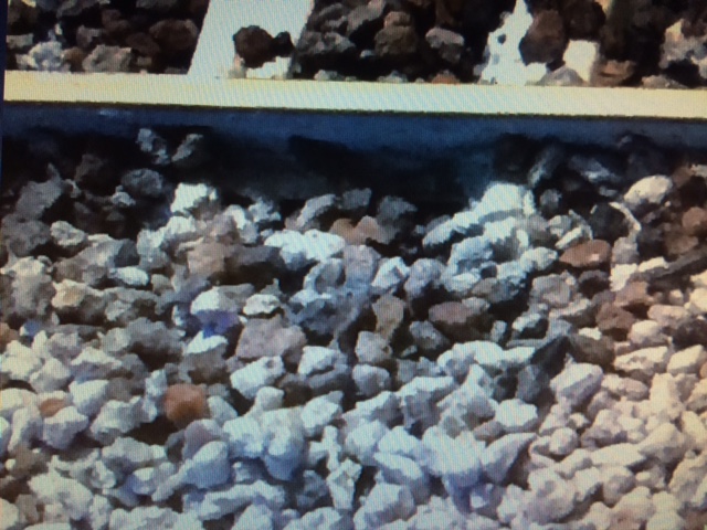

Prova di colorazione delle pietre. Dettaglio.
Commento file: prova di colorazione delle pietre
pietre colorate.JPG [ 137.11 KiB | Osservato 3815 volte ]
