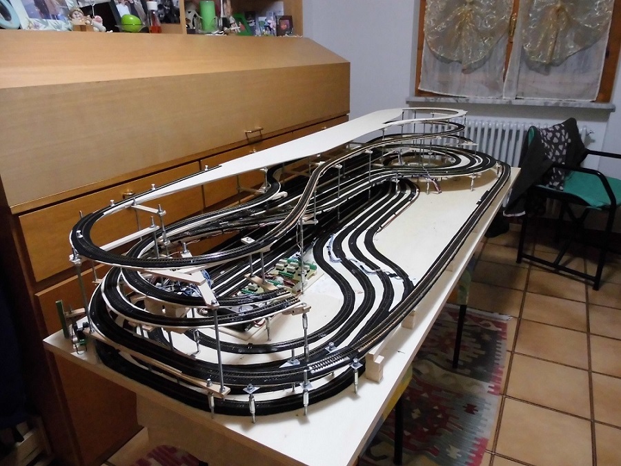

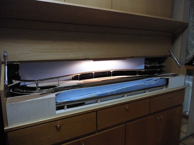

bozza per verificare ingombri e avere una vista di come viene
WP_20161214_002.jpg [ 175.24 KiB | Osservato 9571 volte ]
WP_20161214_003.jpg [ 201.35 KiB | Osservato 9571 volte ]
WP_20161214_004.jpg [ 179.46 KiB | Osservato 9571 volte ]
WP_20161214_005.jpg [ 183.26 KiB | Osservato 9571 volte ]

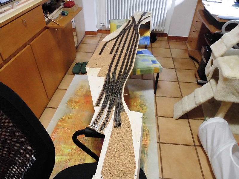

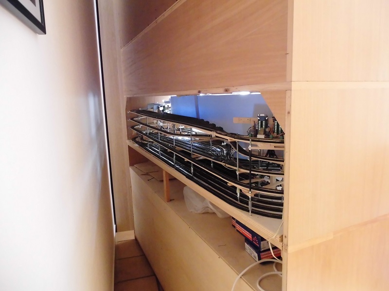

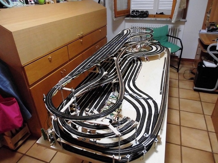

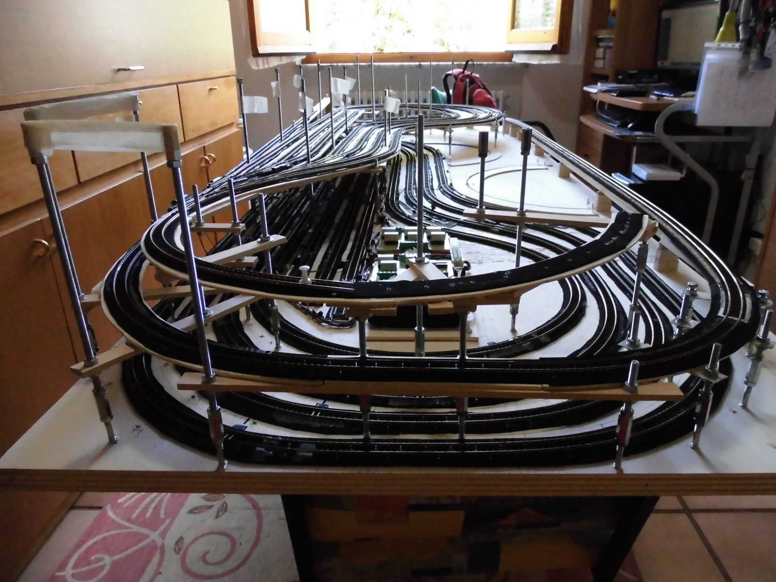

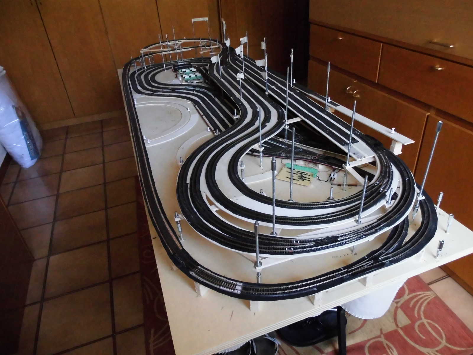

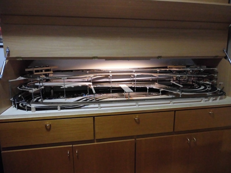

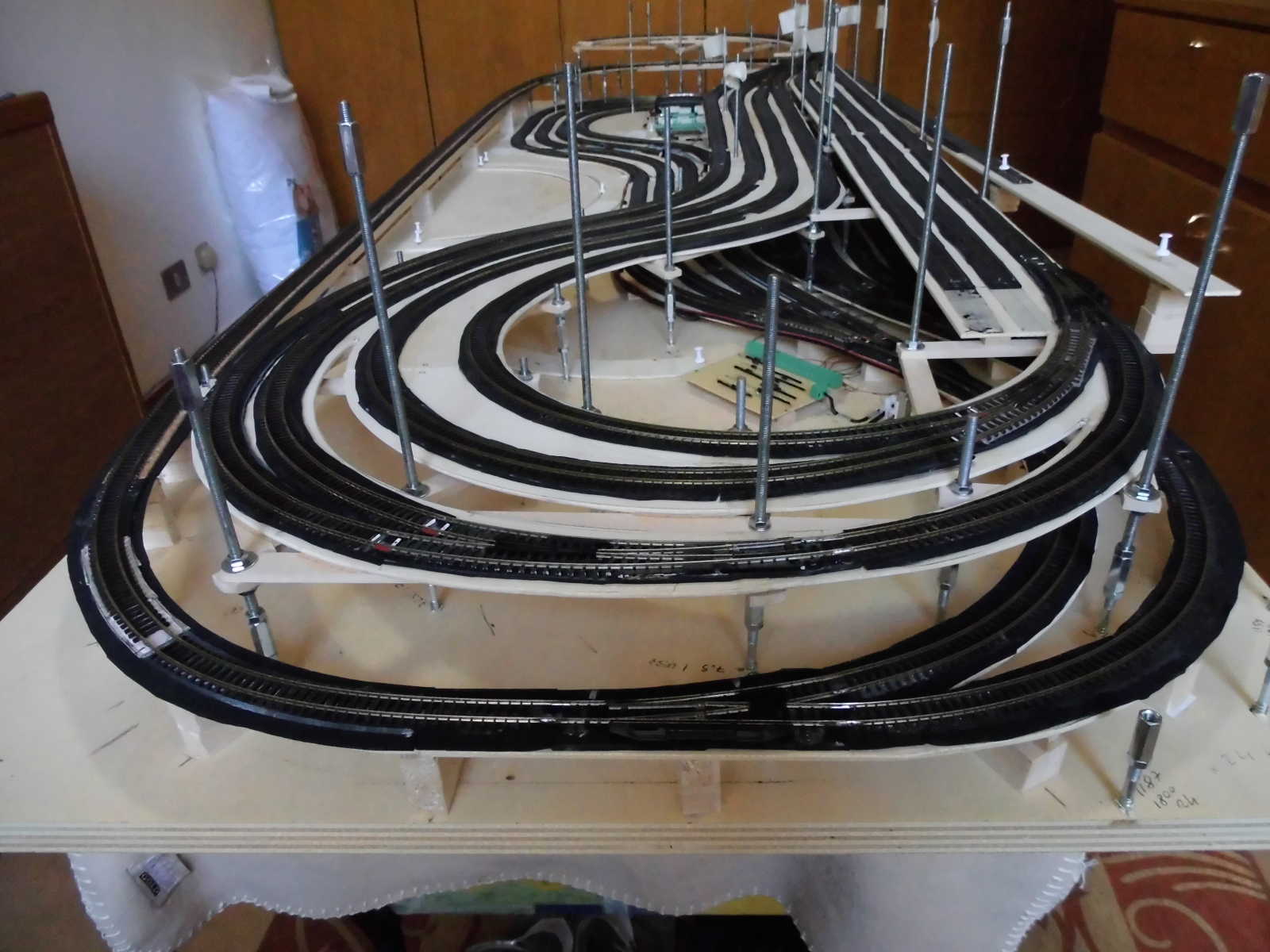

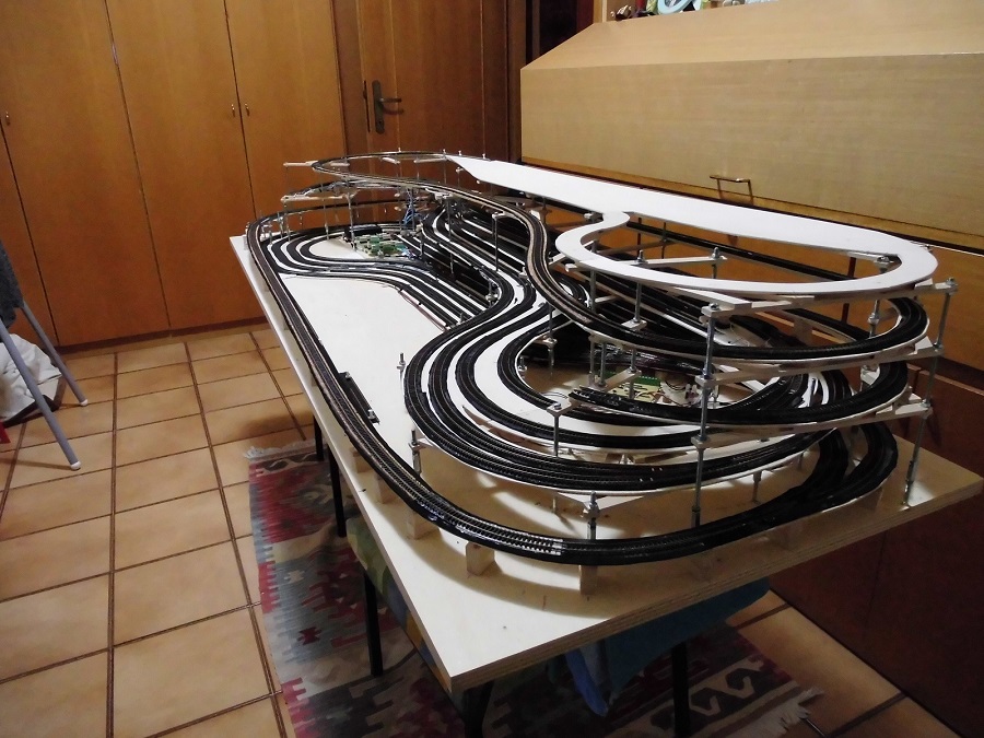

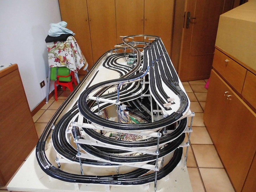

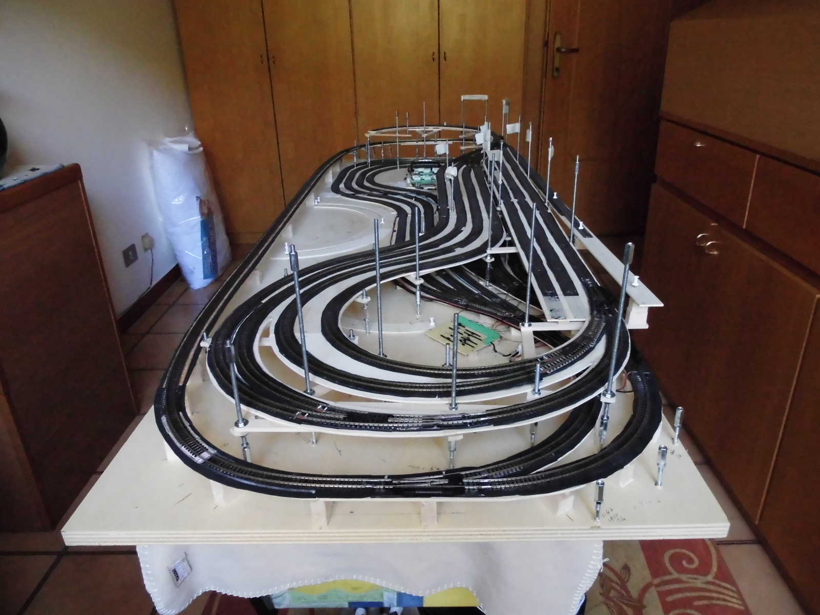

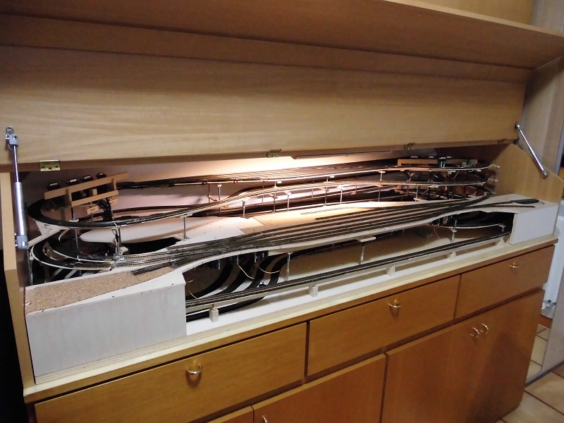

dopo tanto tempo posso riprendere i lavori
posizionato al suo posto
70.JPG [ 141.78 KiB | Osservato 8337 volte ]
visto da dietro
72.JPG [ 115.97 KiB | Osservato 8337 volte ]
prossimo lavoro il modulo stazione

Lavoro complesso ma portato avanti con estrema precisione e pulizia. Bravissimo!
 Oggetto del messaggio: Re: PLASTICO IN CASA DANILO
MessaggioInviato: giovedì 12 dicembre 2019, 12:25
Messaggi: 434
Il tracciato ha una sua logica e mi piace molto, forse un po impiccato in altezza. Ma adoro il contesto in cui è organizzato, spesso si vedono belle realizzazioni in un contesto confusionale, qui per ora è una chicca. Nelle curve più strette che raggio minimo hai usato?
MessaggioInviato: giovedì 12 dicembre 2019, 15:11
Iscritto il: domenica 3 ottobre 2010, 22:57
Messaggi: 111
raggio minimo per linea principale nascosto R 225mm solo anello interno stazioni nascoste R 200mm a vista R 900mm (lati linea parata)
raggio minimo per linea secondaria nascosto R 200mm a vista R 500mm

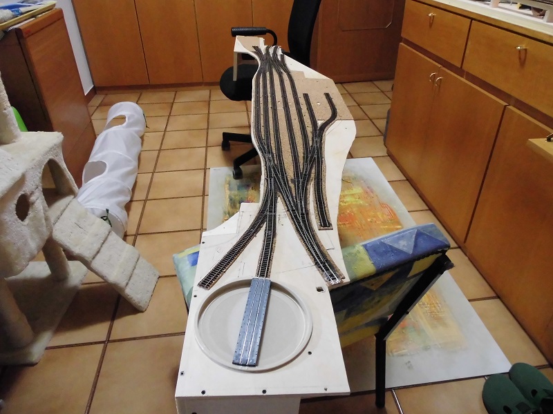

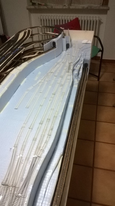

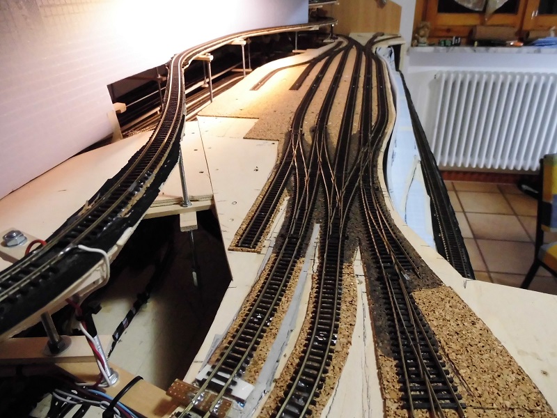

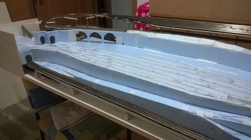

con il tempo a disposizione i lavori vanno avanti con il modulo stazione
73.JPG [ 181.81 KiB | Osservato 7995 volte ]
74.JPG [ 167.41 KiB | Osservato 7995 volte ]
ancora da definire zona rimessa

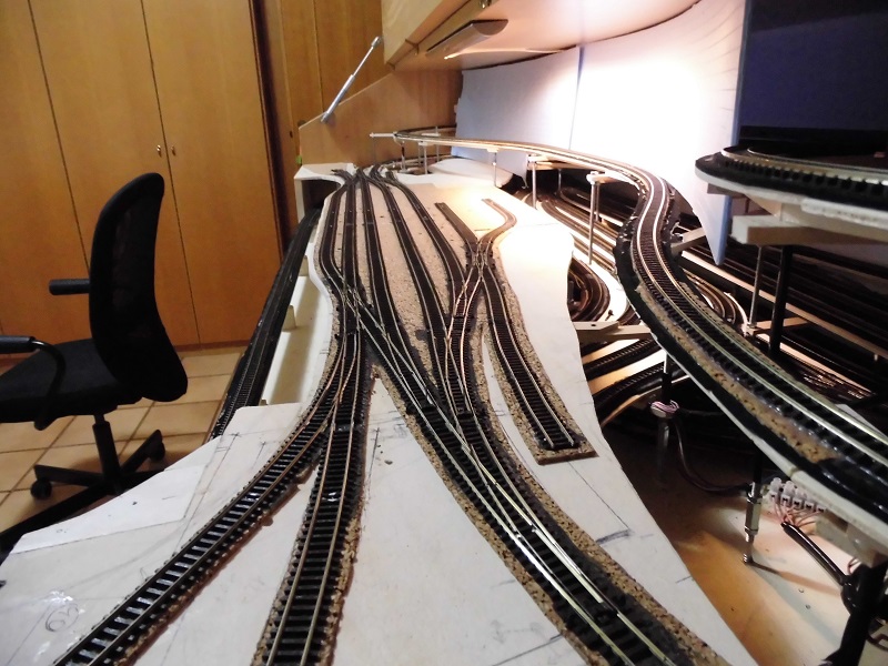

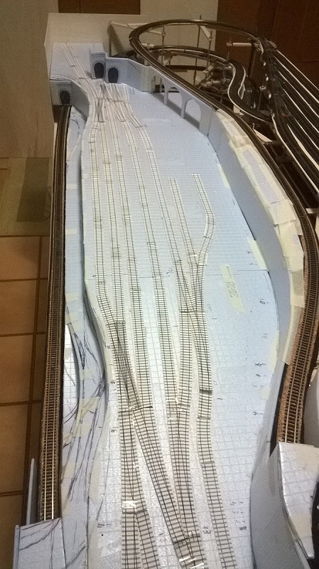

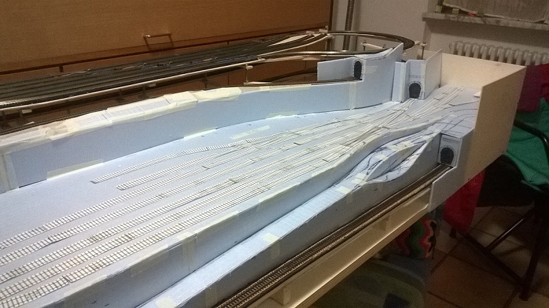

anche il modulo stazione al suo posto
75.JPG [ 166.05 KiB | Osservato 7856 volte ]
messi pannelli giusto per farsi un'idea
78.JPG [ 130.85 KiB | Osservato 7856 volte ]
vista delle due radici
79.JPG [ 212.61 KiB | Osservato 7856 volte ]
80.JPG [ 194.02 KiB | Osservato 7856 volte ]

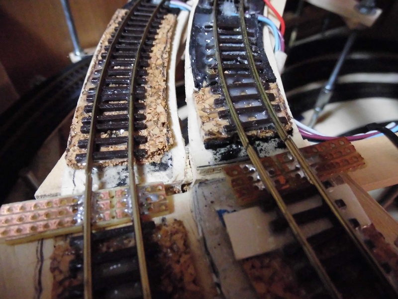

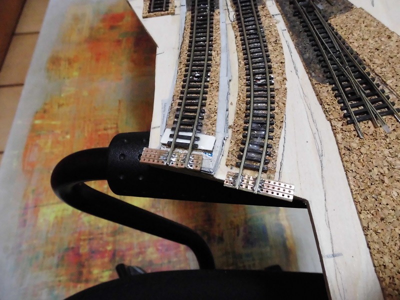

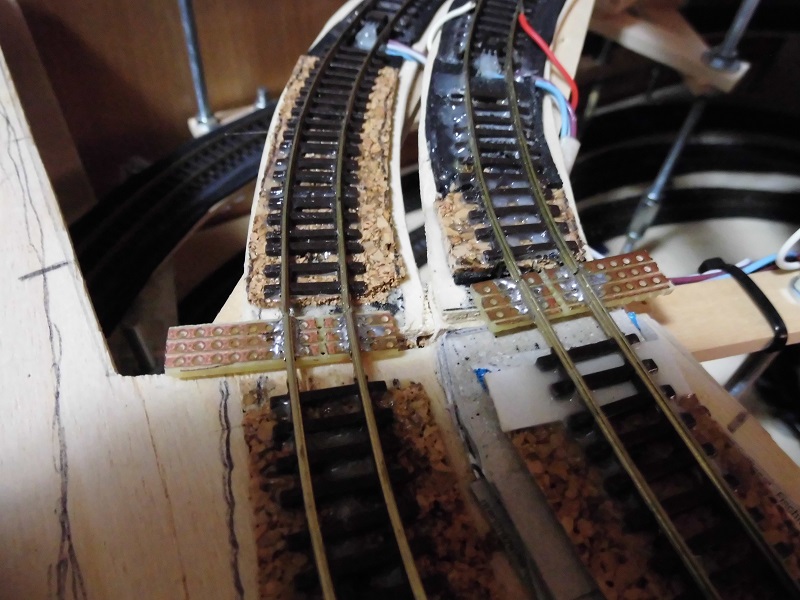

visto che il modulo è asportabile per lavori e manutenzione per avere un accoppiamento preciso dei binari ho saldato le scarpette su una basetta in modo che facendola scorrere li blocchi
83.JPG [ 186.48 KiB | Osservato 7856 volte ]
libero
85.JPG [ 181.11 KiB | Osservato 7856 volte ]
bloccato
86.JPG [ 168.03 KiB | Osservato 7856 volte ]
prossimo lavoro motorizzazione e impianto elettrico

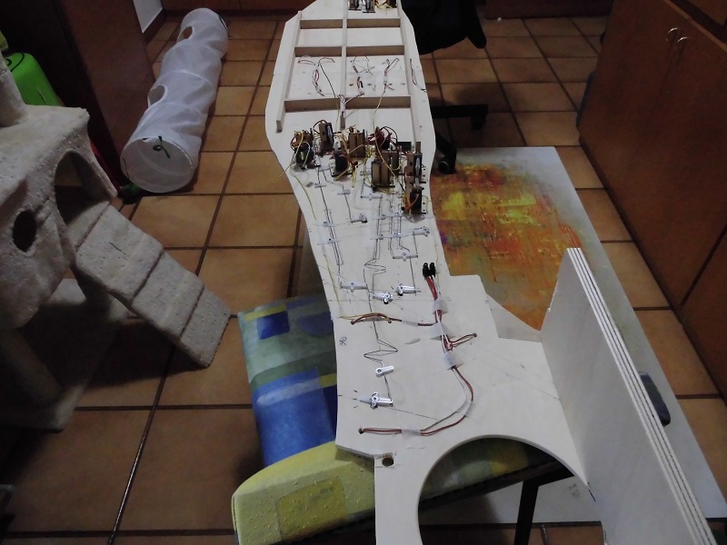

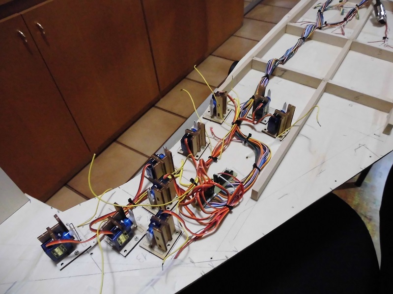

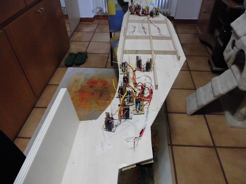

montati servo
89.JPG [ 148.17 KiB | Osservato 7645 volte ]
90.JPG [ 139.2 KiB | Osservato 7645 volte ]
adesso bisogna cablare il tutto

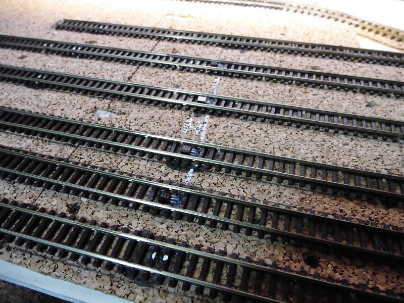

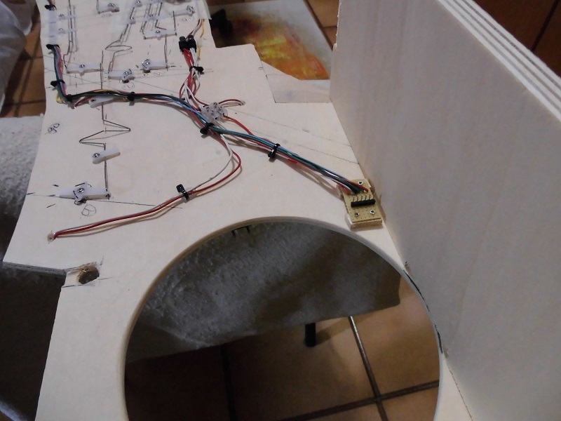

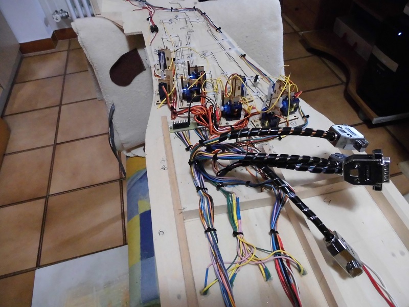

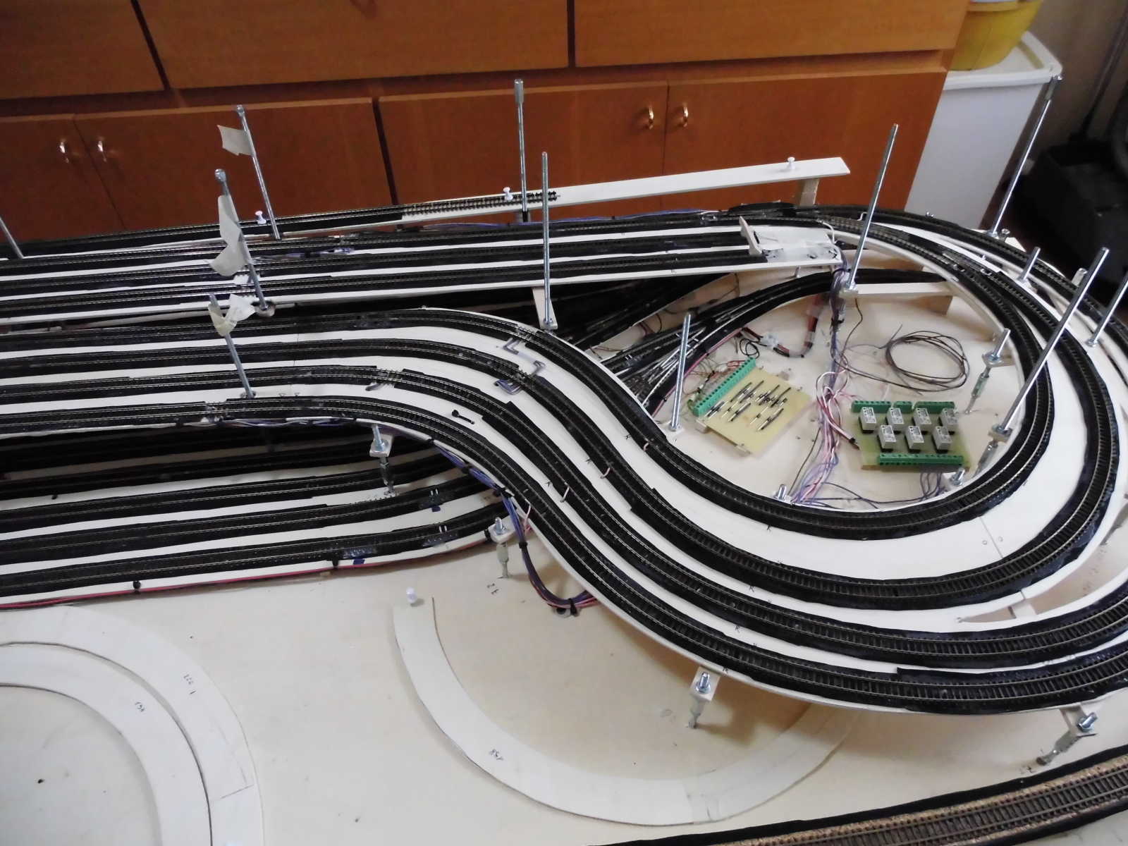

messi i sensori HALL ( se si vuole usare il blocco automatico ) nei binari 1/2/3/4
89.JPG [ 259.56 KiB | Osservato 7386 volte ]
sono passato al cablaggio
connettore per piattaforma ( polarizzazione e motore passo passo da montare )
90.JPG [ 124.27 KiB | Osservato 7386 volte ]
tutto cablato con 4 connettori 15 poli
91.JPG [ 157.13 KiB | Osservato 7386 volte ]
93.JPG [ 176.89 KiB | Osservato 7386 volte ]
mancano solo da fissare gli interruttori sui motori e collegare i fili per la polarizzazione cuori
