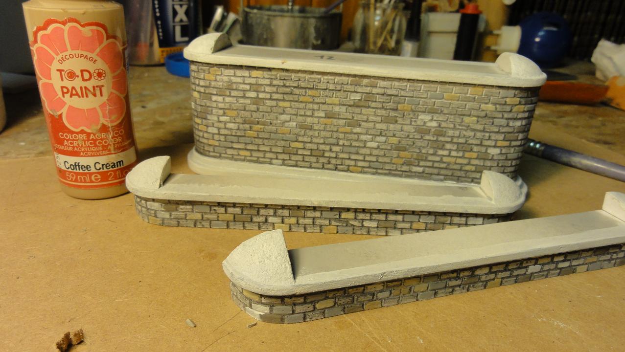

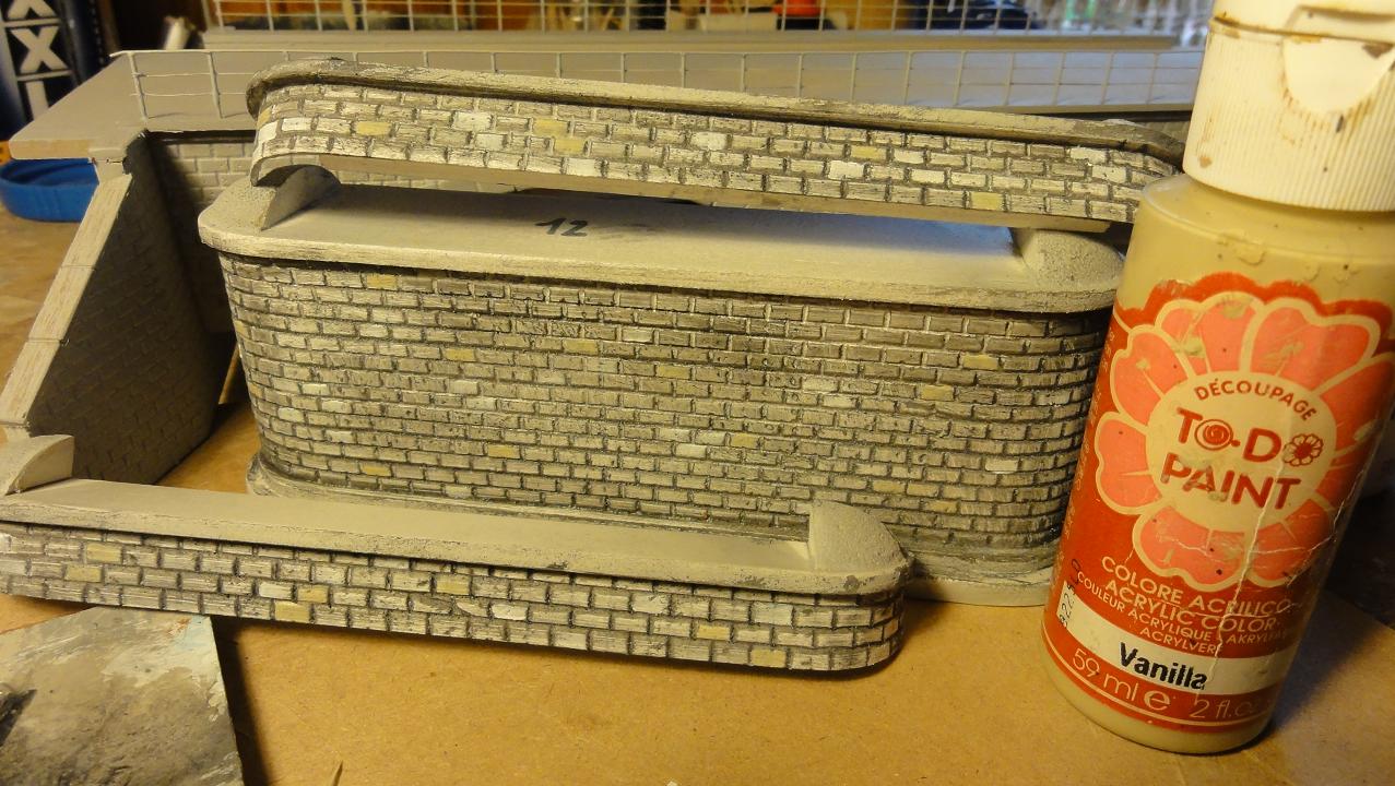

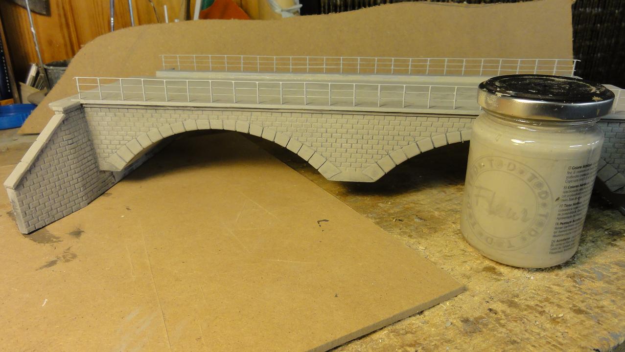

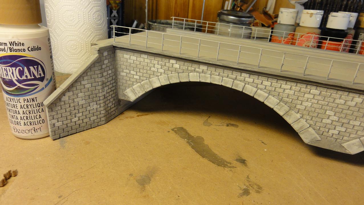

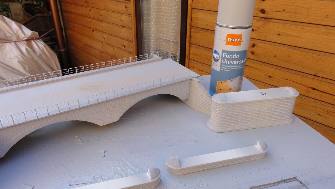

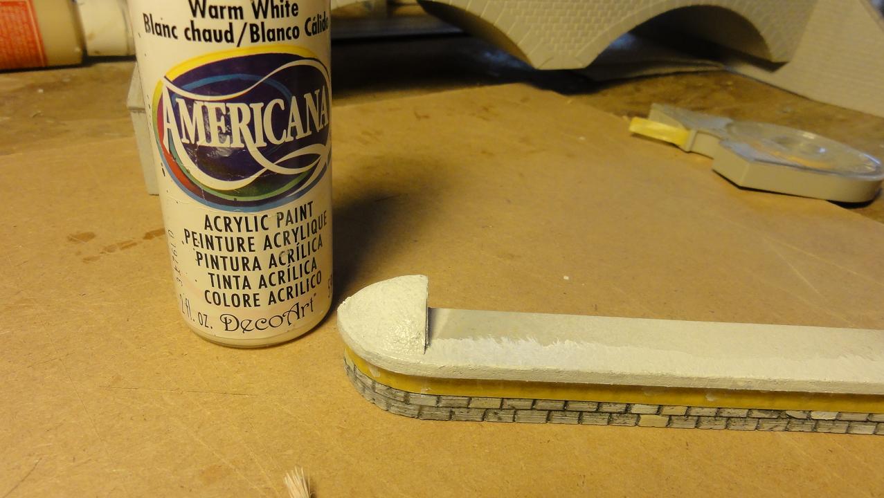

E con la verniciatura il lavoro è ultimato!!
49.06.verniciatura.JPG [ 99.81 KiB | Osservato 4658 volte ]
50.06.JPG [ 133.22 KiB | Osservato 4658 volte ]
51.06.JPG [ 121.79 KiB | Osservato 4658 volte ]
52.06.JPG [ 154.38 KiB | Osservato 4658 volte ]
53.06.JPG [ 139.77 KiB | Osservato 4658 volte ]
54.06.JPG [ 155.77 KiB | Osservato 4658 volte ]
55.06.verniciatura piloni.JPG [ 182.75 KiB | Osservato 4658 volte ]
56.06.JPG [ 200.51 KiB | Osservato 4658 volte ]
