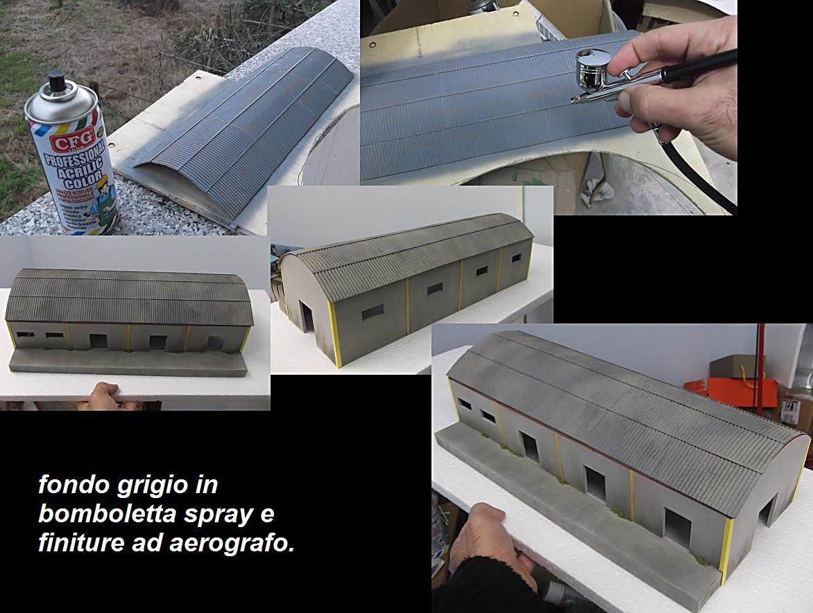

Eccomi di ritorno... :)...e grazie ancora per i complimenti :wink:

Benissimo Alex, il tetto è uno spettacolo, dopo la passata ad aerografo; ed anche le pareti ne han guadagnato. Sei un mago delle sfumature.
Scusami se faccio il San Tommaso, sei proprio certo dei coprigiunti orizzontali per i pannelli del tetto? Mi sembra che al vero sarebbero un ottima via di infiltrazione per le acque piovane ruscellanti dal pannello più alto. Come certamente sai, normalmente i pannelli superiori, analogamente alle tegole, debordano leggermente sopra i pannelli inferiori corrispondenti.
Magari ti sei ispirato ad una soluzione che non conosco?

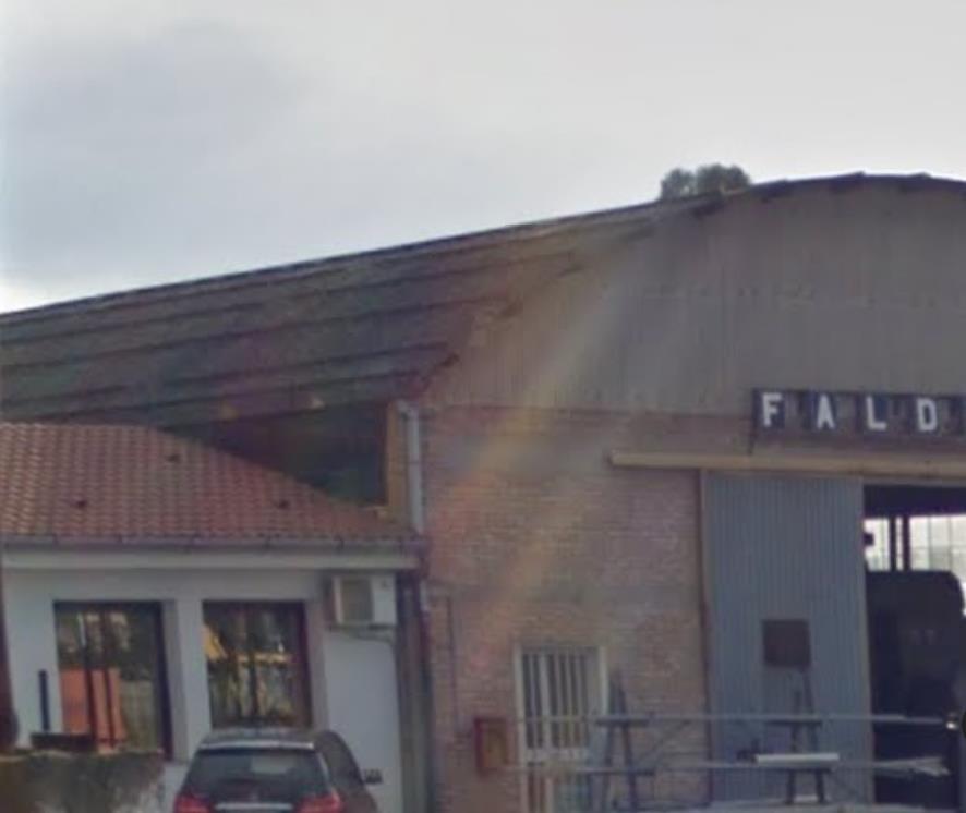

Ci mancherebbe, le tue osservazioni sono gradite :)
Dalle mie parti i tetti sono così.Intanto metto la prima foto che ho trovato.Ora cerco di trovarne altre :wink:

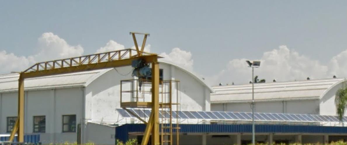

Altra foto...

Avrei usato le lastrine della wills kit ...la larghezza di quelle che hai usato sono troppo elevate ,
comunque , essendo una prova direi che va bene

Sicuramente usando materiale da acquistare a parte, il lavoro sarebbe venuto meglio.Io ho usato quello che avevo in casa per contenere i costi.Qui da me non c'è nessun negozio di modellismo e spesso acquistando on line le spese postali te le fanno pagare anche 10-15 euro :(

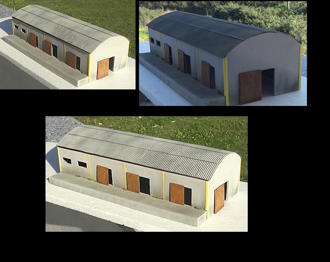

Ancora è tutto solo appoggiato.
Le porte saranno scorrevoli.Mancano tanti altri particolari...

Pur non avendo conoscenze dirette e professionali di tetti di capannoni
penso che le bande orizzontali non abbiano la funzione di coprire la giunzione fra i pannelli
ma di tenerli fermi e limitare le deformazioni,
e non creano accumulo di acqua, essendo poggiati sul colmo dell'ondulazione
nell'incavo l'acqua scorre liberamente

Aaahh! Adesso capisco.
Grazie Alb!
Grazie Alex!
Non si finisce mai di imparare :o

Grazie per le delucidazioni :)
Ho cambiato le porte...non mi piacevano...

Eccezionali le porte! !
Spiegaci di più sulla tecnica usata per riprodurre le scrostature della ruggine..

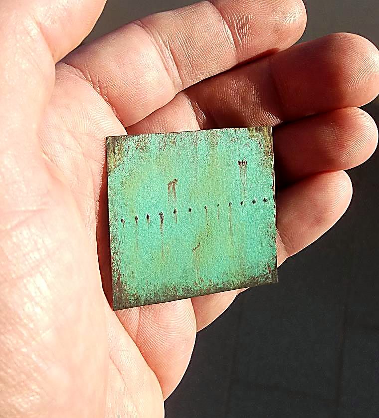

Grazie Carpentiere!
Per fare la ruggine esistono un'infinità di tecniche, io ho scelto la più semplice :oops:
Però secondo me ugualmente efficace.Il materiale su cui far affiorare la ruggine deve essere poroso e non liscio e lucido.
Materiali:
Pennellino, colori (rosso+giallo+nero), stuzzicadenti.
Con il pennellino intinto leggermente nel colore picchietto la parte da "arrugginire" avendo davanti a me una foto alla quale ispirarmi.
Vedi link:
https://www.google.it/search?q=sporco-m ... IQ_AUIBigB
Per i piccoli punti di ruggine adopero la punta dello stuzzicadenti.Deposito un pò di colore e poi con lo stesso stuzzicadenti lo tiro verso il basso sfumandolo.
Ecco un'altro veloce esempio :wink:
